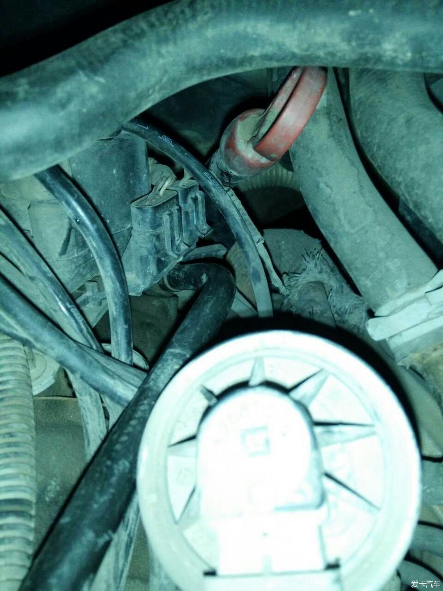

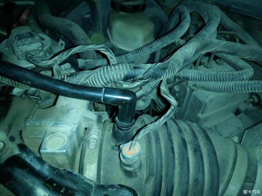

新手谦虚请教:请问这根管子的用处是干什么?
请问这根管子的用处是干什么?两头有松动,连接发动机的一头很容易松动,请问有影响吗?

好像是曲轴箱强制通风管?不知道对不对
来自 爱卡Android版 发表于 2016-01-12 01:06    IP属地:未知
曲轴箱通风管 两头一定要接好 否则机油很快就脏了 节气门也会脏的

嗯,应该是,谢谢

哦,还挺严重的啊,可是接发动机的那一头根本压不紧,请问有什么办法吗?

曲轴箱强制通风管(阀盖到节气门体)
这个 插头基本都有点松动 如果不放心 换一根也可以 20一根的东西
主要是 连接发动机那头 橡胶在持续高温的状态下 老化的快

对对,老化了根本没有办法固紧,请问松动影响大不大?
