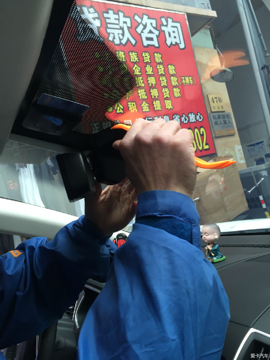

拆开后,发现其实很简单的东西,只是记录仪摄像头巧妙的和后视镜盖子结合起来了,不错的想法!
好了,现在开始拆了,大家不要心疼,因为在你拆的过程中,可以了解一下长福的做工哦~
这是原来的后视镜盖子,首先要把前面的这块给拆下来,用塑料板很容易就可以拆下。
开始安装,轻松扣上,很贴合,
安装完成,和以前没什么区别吧?就是多个头头而已
老规矩,各位活动一下脖子,转过来看一下,哈哈~师傅在走线,也简单。

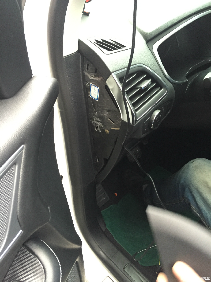

走到A柱后,就要把这里的2块扳子给拆掉了,用塑料板也是很容易就拆下~
这是拆掉方向盘左侧小抽屉后的样子,保险盒就隐藏在里面,
接线也很简单,直接保险丝连接,黄线可接11,红线36、37都可以,如果不懂,翻翻说明书,哈哈~
最重要的就是搭铁,这张图是师傅原先搭的,搭完后记录仪也正常使用了,可悲的是,我第2天发动后,记录仪不工作了,也就开始了我今天下午半天的排出故障,最终发现这个搭铁线是最终元凶!所以各位安装的时候,千万要搭到下面的铁片上,

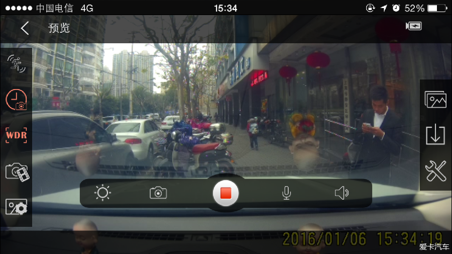

安装完成在车库试画
这款记录仪可以手机直接下APP和记录仪连接,查看以前的视频,并可选择性的拍照,十分方便,以后在遇到紧急事故,可以手机直接保存下来,而且画面也是够清晰,什么?这个画面不怎么样?哈哈,是因为镜头前的保护膜没撕
怎么样,下午快4点了,又是阴天,还是可以的吧
最后总结一下,其实对于记录仪,很多都是点烟器取电,那个过于简单,利与弊我们不去讨论,今天就说说我们自己动手安装,从保险盒接电的问题,很多人都害怕这样接电不安全,其实大可不必,因为市面上很多记录仪都是从保险盒拉电了,其实,作为一款成熟产品,这方面的安全因素他们都会考虑进去,我们没必要去担心。
锐界走线很简单,因为做工就那样,很多地方都是一翘就开,自己走好线还原也很简单,最重要的就是接线问题。
搭铁线,千万千万要搭下面无漆的铁片,这是我血的教训啊。其次红线可接36或37点,黄线可选择余地很多,11点是未使用的,5A,我是选在这里的。隐藏式的利就是美观,也解放了锐界那可怜的唯一的点烟器(你总不能点烟去用后排的),其实那盖子也可以放下了,干净清爽许多。如果大家安装上有什么问题,欢迎与我联系,大家互相学习成长啊,哈哈,我其实就是个小白,不过我喜欢研究,喜欢学习~期待你哦~
