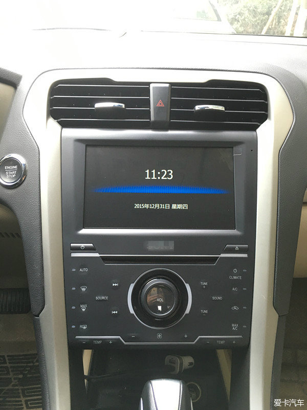

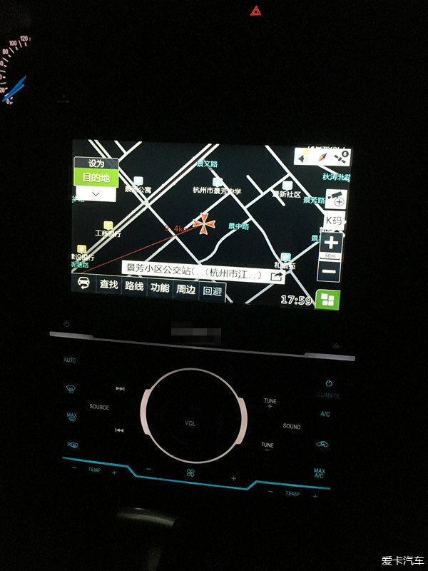

X畅闪亮登场,曾经的大爱,下面的那条灯带在调节音量大小的时候可是会跑马灯的噢
X畅的第一批产品面板是香槟色的,听说后来改了黑色。

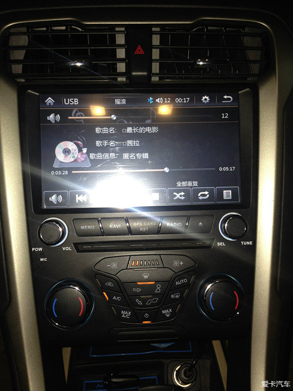

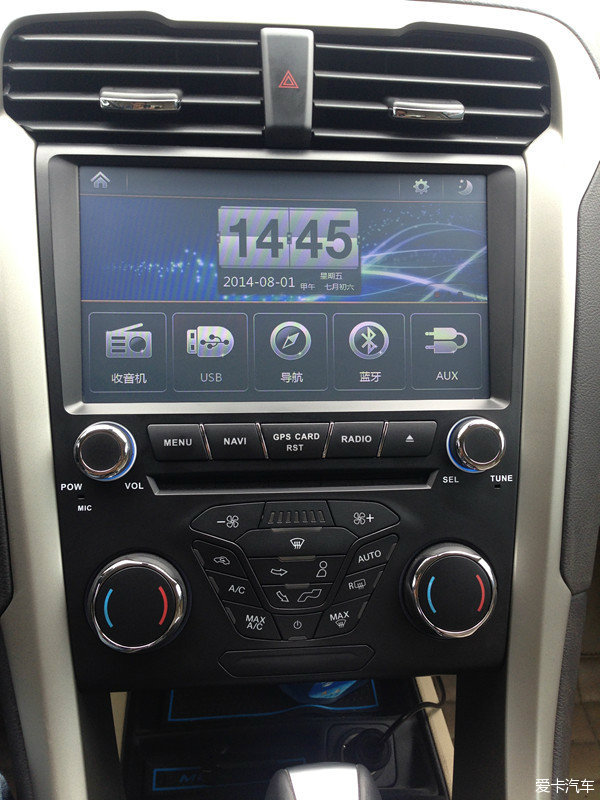

改用实体按键的XX逸,伴随我大半年的X畅光荣下岗

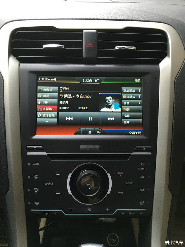

XX逸主界面

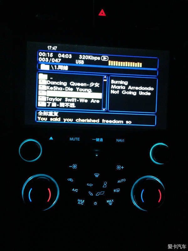

XX逸的MP3播放界面

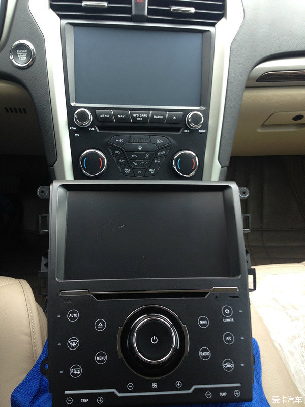

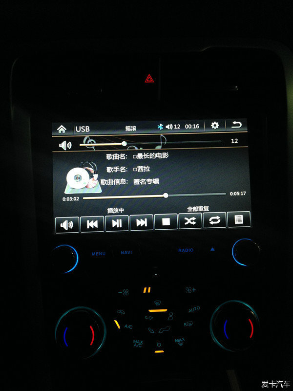

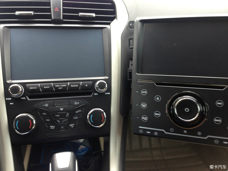

以上的都是XX逸的照片,下面轮到XX达出场了。因为二者外观太过相似,我还是用分割线注明一下吧
XX达来了,大伙儿让一让,让一让。看出和XX逸的区别没?
XX达的MP3播放界面,不知各位大侠看过后有什么想说的没?

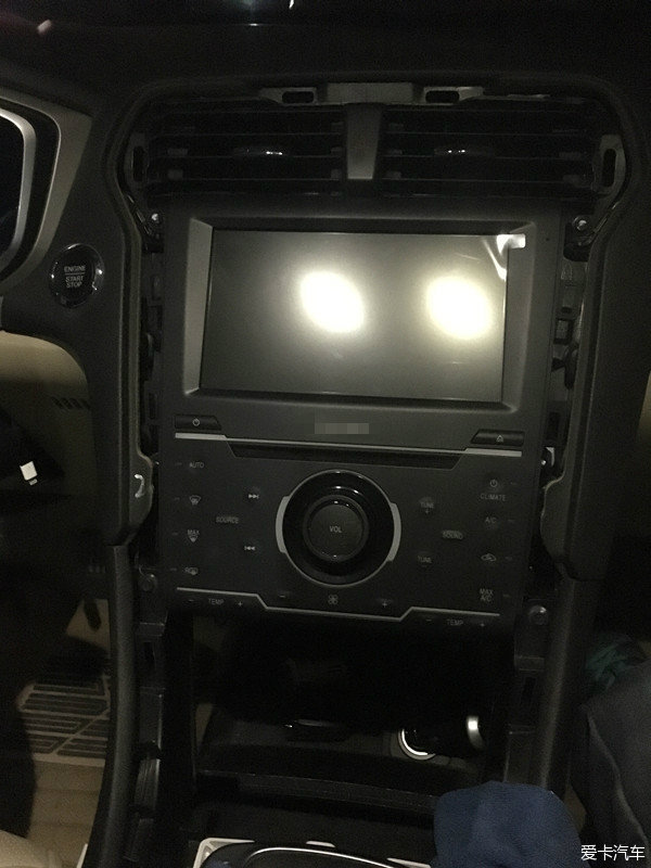

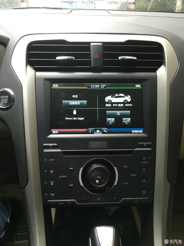

下面有请曾经把我迷得神魂颠倒的XX翼登场!!!保留原车空调线路板,又做到了触摸控制的新蒙导航一体机,它应该是鼻祖了,很有想法的一个新品牌。我应该是全国第一批吃螃蟹的XX翼用户了,虽然使用期间经历了从软件BUG多到数不清的最初版本到数十次升级后接近完美的稳定版本发布的过程,但这也是一个很有意思的过程。积极听取和采纳用户的意见和建议,软件更新及时,是这个新品牌逐渐走向成功的重要因素,听说现在已经在开拓海外市场了。
为了装X,对不起了,XX翼,感谢你一年多的陪伴。
再见,XX翼

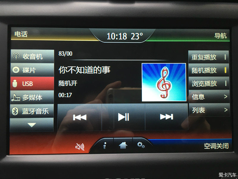

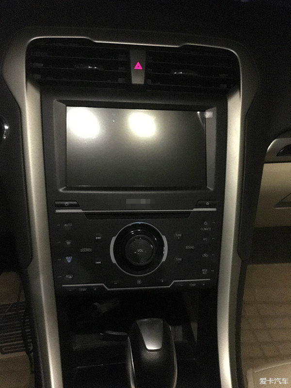

告别XX翼,下面有请我们今天的主角,X米2闪亮登场!!!还是套用一句古话,生命不息,装X不止(谁说我改词了,这是另一位古人说的好不好
看到这里肯定有人要问了,为什么照片是有码的?(怎么,你们都喜欢无码的
不打码你们怎么猜的到我定制的是可遇不可求的“骚尼”LOGO呢

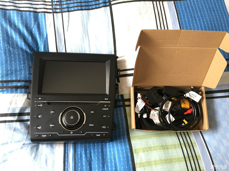

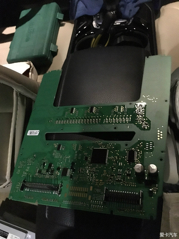

线路板一览
产品附带的后盖装上原车空调板的样子
原车空调板背面图

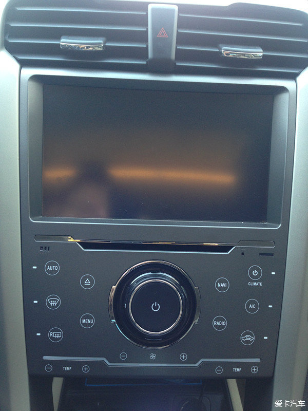

合上后盖的样子

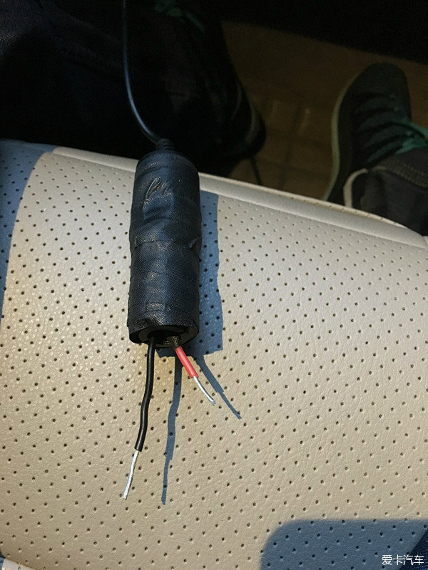

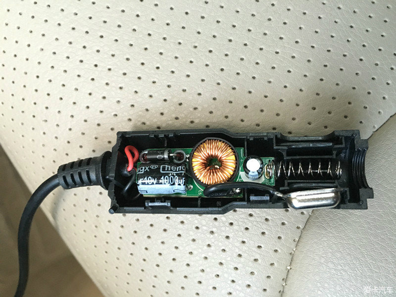

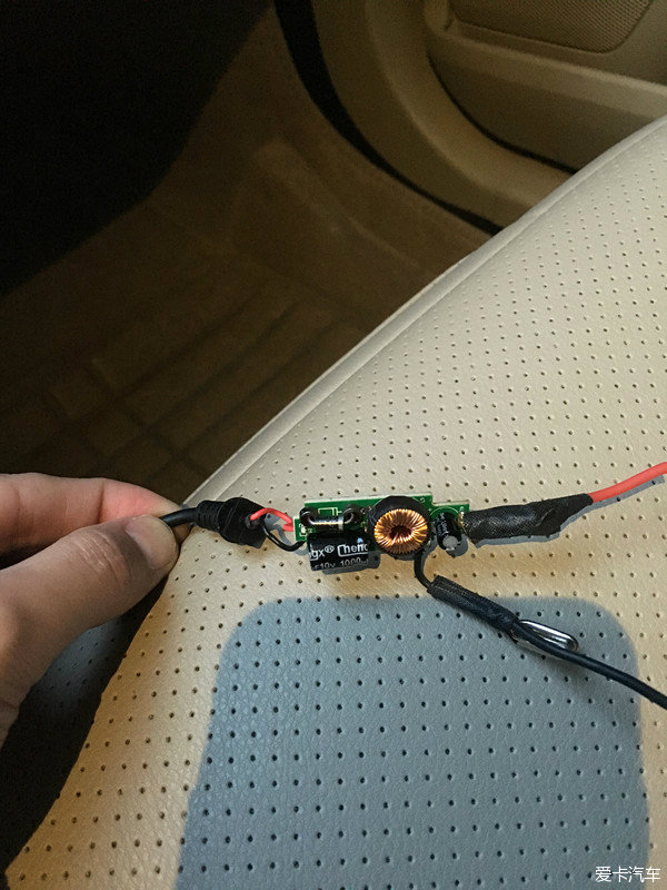

行车记录仪的原装点烟器电源头子,这次顺便改成从导航一体机上预留的ACC电源取电了。新蒙点烟器关门锁车后要80分钟以后才断电,费电不说,还会多覆盖80分钟前面的录像记录。
改装完毕,虽然有点丑,但是灯一关,谁又看得清呢(哈哈,其实是可以塞到一体机后面的中控台里的)
装饰条什么的都拆装了辣么多次了,就不拍照了。啊呀,背后的接线图好像倒是忘了拍了
大功告成!!!

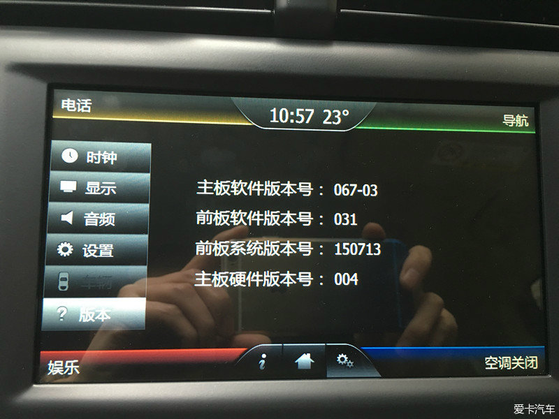

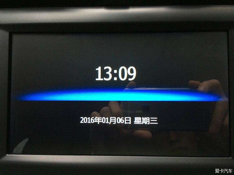

开机图
X格满满,有木有?实际效果比照片亮多了

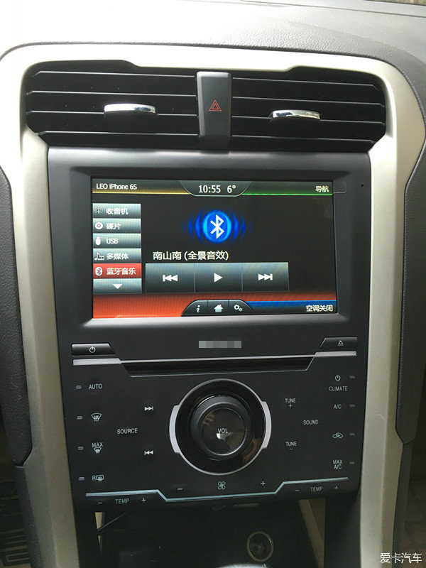

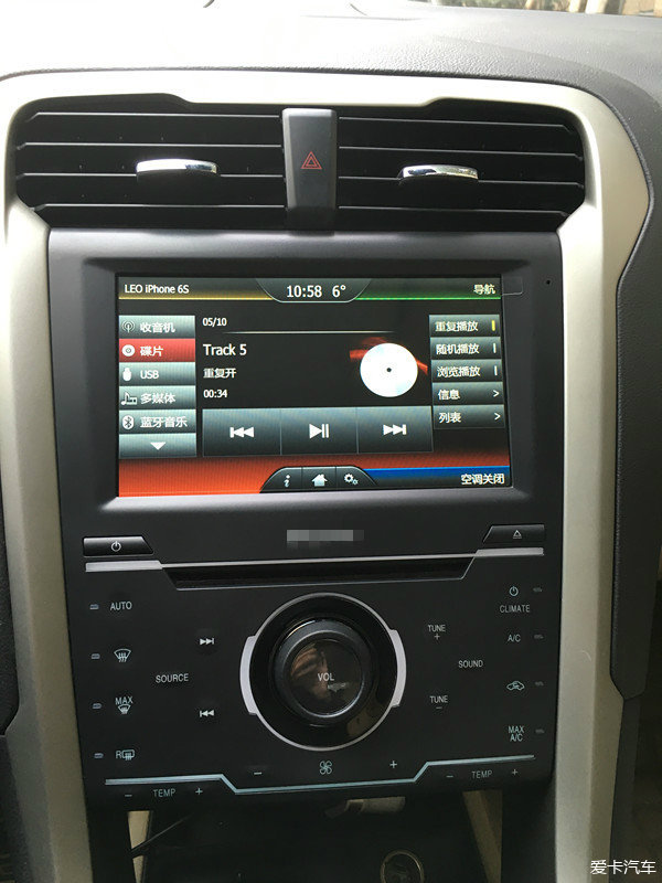

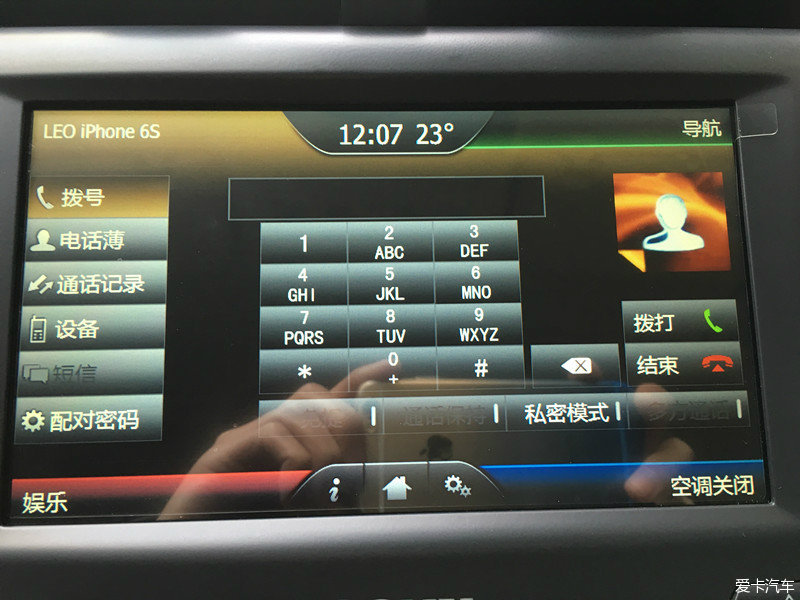

有没有一种原厂高配的感觉

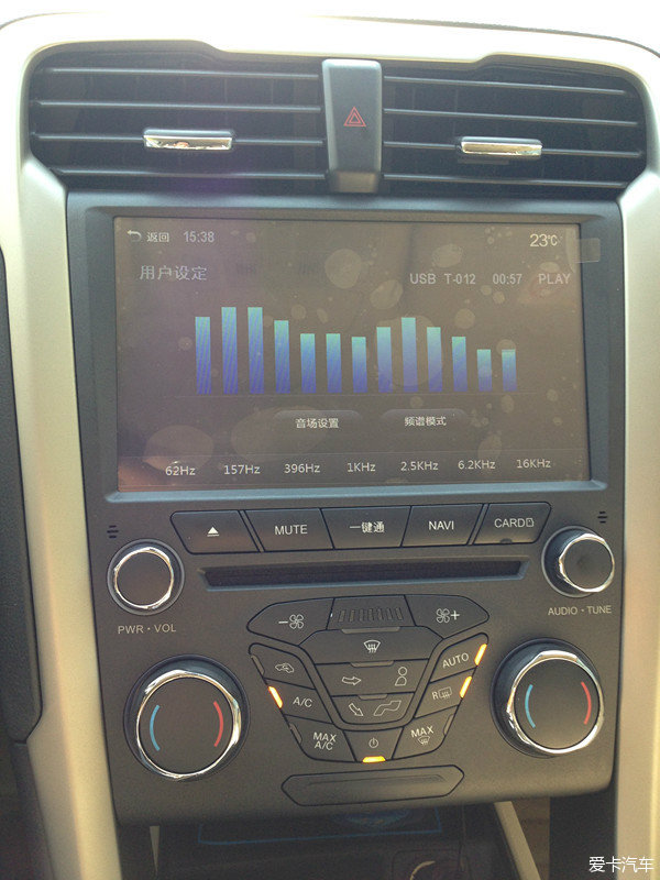

待机时间还是很实用的

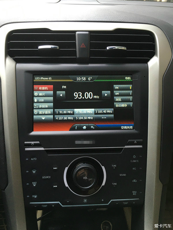

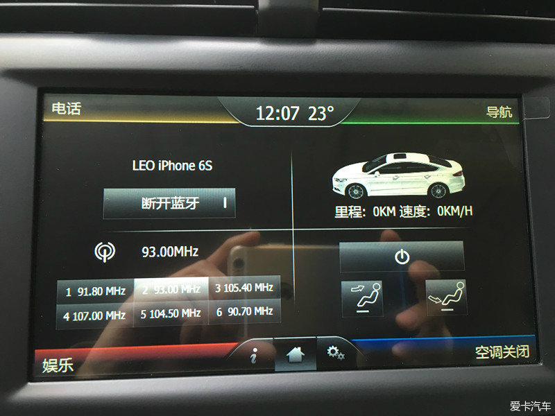

我最喜欢用的主界面

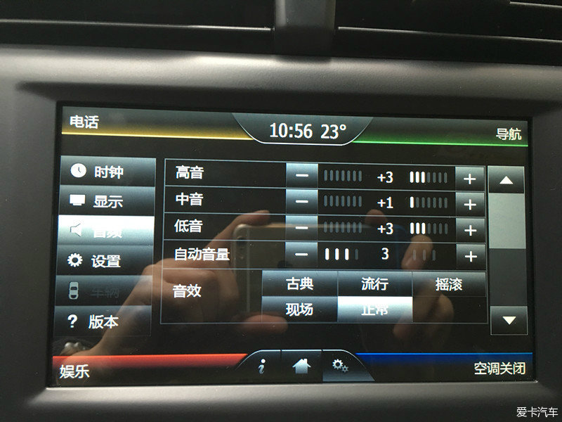

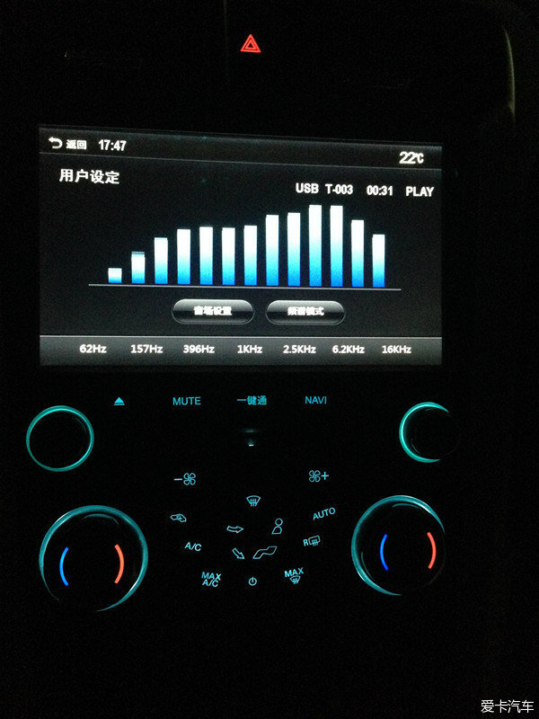

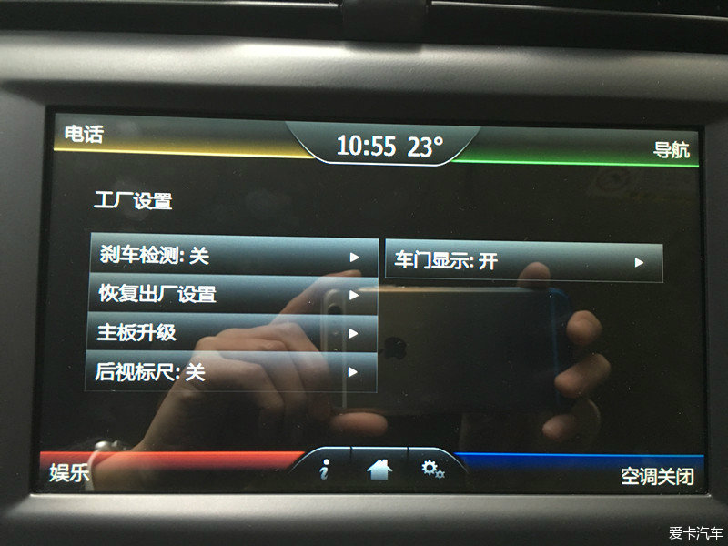

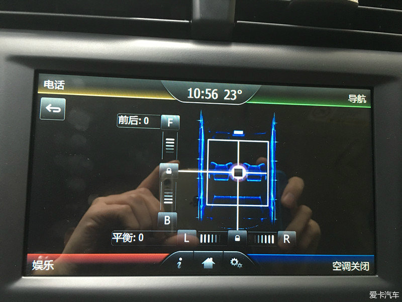

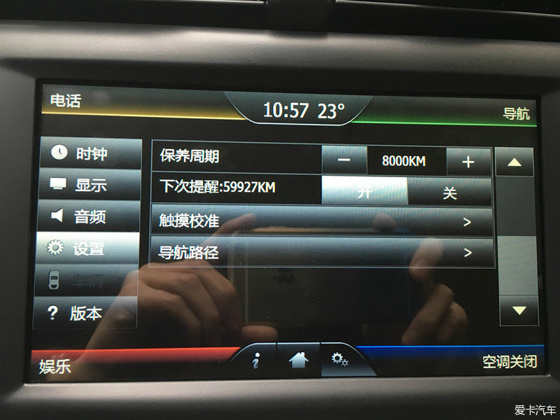

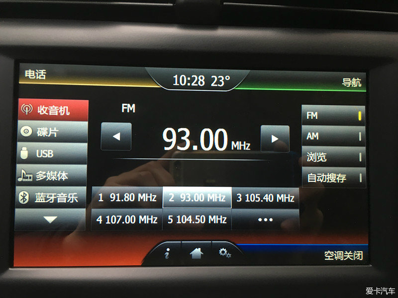

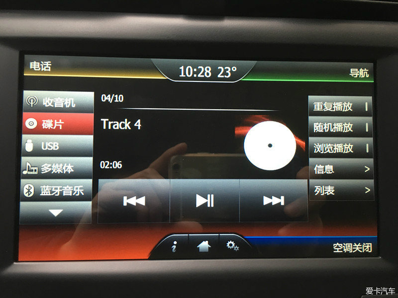

下面是各种功能界面图,就不 一 一 说明了。

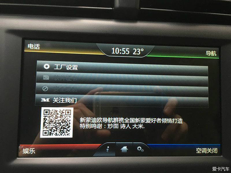

强烈建议下一版本里加上我的名字

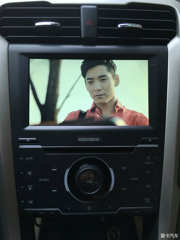

加装了扣手摄像头,后视效果杠杠的。
MV里的男猪脚,明显没有我帅嘛

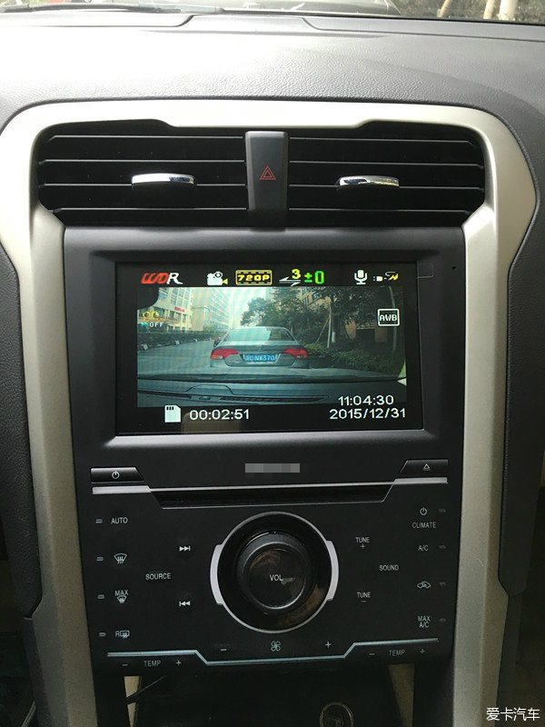

配上老旧的DOD行车记录仪的效果还是不错的!

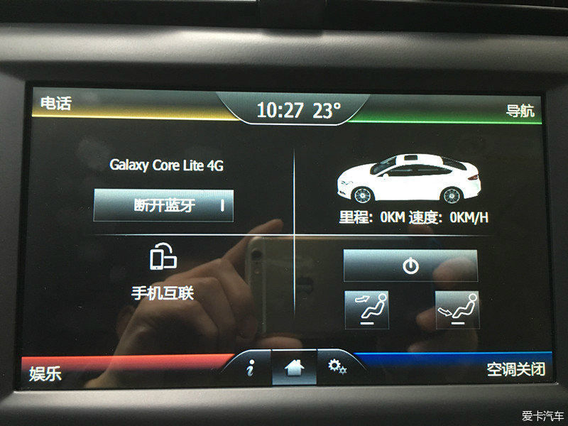

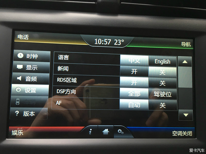

这个功能估计没几个人用过吧?哈哈,等会儿记得看我最后面发的几张图

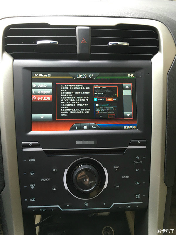

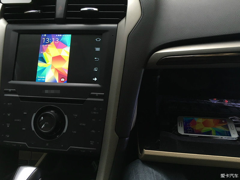

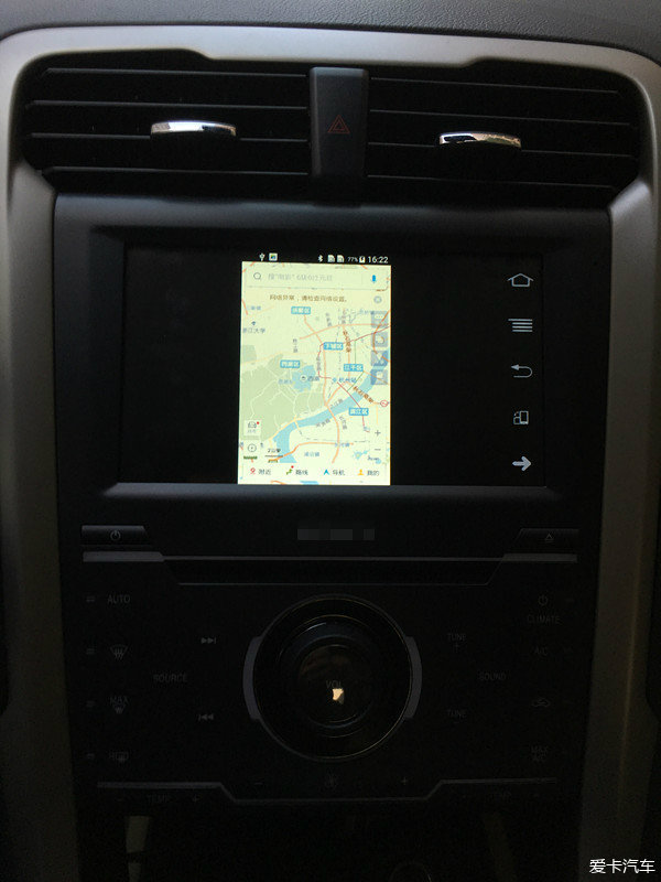

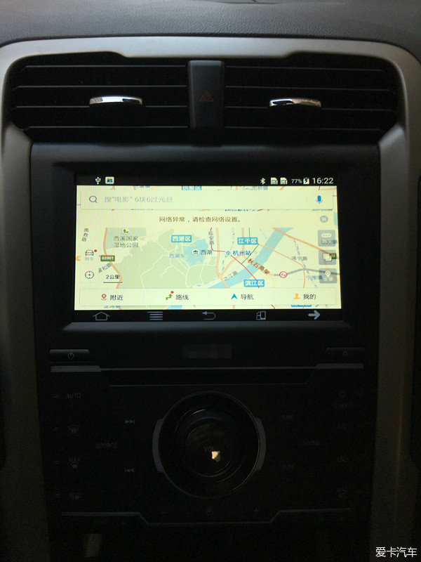

高大上的手机互联功能展示开始了(是互联,不是投影噢),可惜只支持安卓手机,幸好我有台闲置的三星。

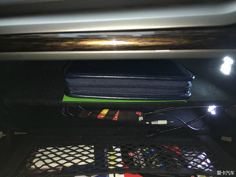

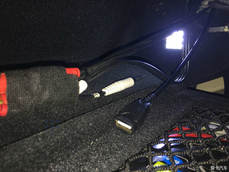

手机互联USB端口(带充电功能)和我加装的秋叶原音频线(视频线接DOD行车记录仪了),3.5MM耳机插头,兼容各种山寨机无压力
很多车友都从左边的洞洞穿线到手套箱,其实走右边的位置更好。

X畅    优点:市面上最早的新蒙导航之一,最早实现方向盘控制按键接听挂断蓝牙电话功能(说明书上没有特别说明,    够低调的)、支持语音控制、支持歌词显示
    缺点:电阻屏(画质还是不错的)、非原车空调、非原车高配界面、面板灯光效果略显山寨、平面触控按键没有凹凸感(容易误操作)

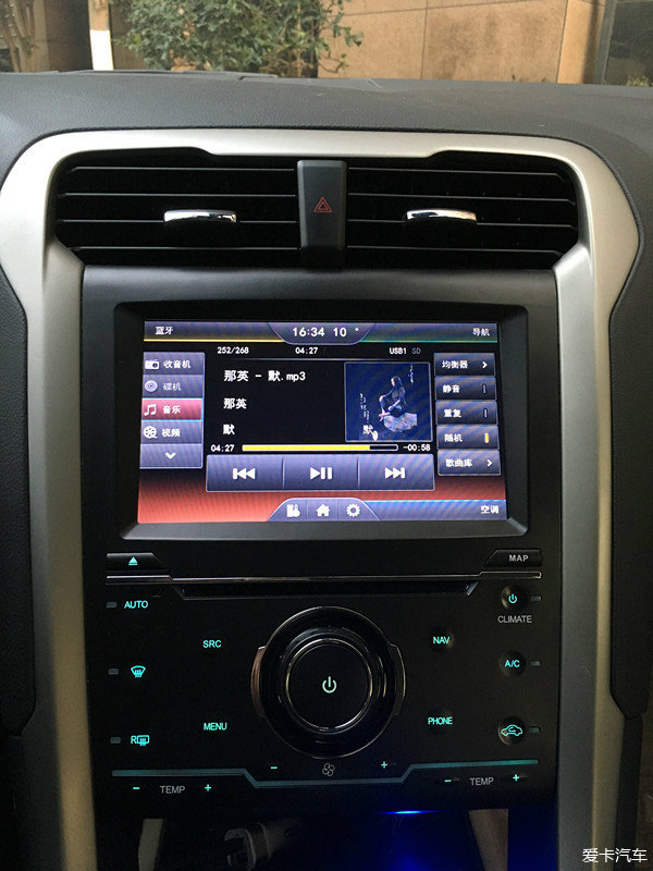

XX逸    优点:保留原车空调板和实体空调按键
        缺点:电阻屏(唯一一款采用非高透屏的,显示效果很差,非常差)、UI美工也是差评、增加的两个旋钮灯光与其他按键有色差
XX达    优点:保留原车空调板和实体空调按键
        缺点:电阻屏、非原车高配界面、MP3播放界面严重与时代脱节,还没有随机功能、唯一一款不支持固件升级的产品(差差评)
XX翼    优点:新蒙上首创保留原车空调板并实现触控调节、保留原车CD,保持原车音质水准并保持原车提示音不变(这个必须给个好评)
              高清电容屏,触控灵敏、仿原车高配界面、支持方向盘控制按键接听挂断蓝牙电话
              支持安卓和苹果手机HDMI投影功能(非手机互联,安卓手机必须支持HDMI输出功能,苹果手机需另配原装转接线)
        缺点:触控空调按键缺少了最实用的最大除雾和最大空调等几个按钮、面板灯光效果过于低调
X米2    优点:保留原车空调板并实现触控调节、保留原车CD,保持原车音质水准并保持原车提示音不变、高清电容屏,触控灵敏
              高仿原车高配触控按键和灯光(严重好评)、高仿原车高配界面、支持方向盘控制按键接听挂断蓝牙电话
              支持安卓手机互联(简单点说就是能在8寸屏幕上操作手机上的各项功能,比如百度地图)
        缺点:不支持苹果手机互联功能、软件功能细节还有待优化
