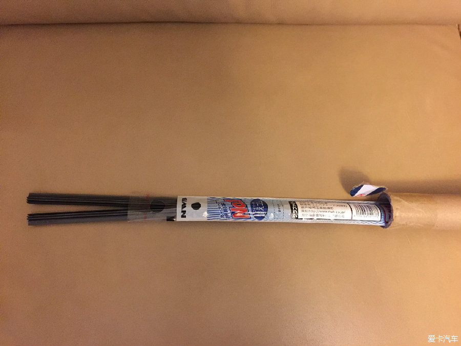

1.店家硬纸筒包装快件,包装得很妥帖。

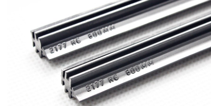

2.胶条表面有型号标识,看起来做工不错。

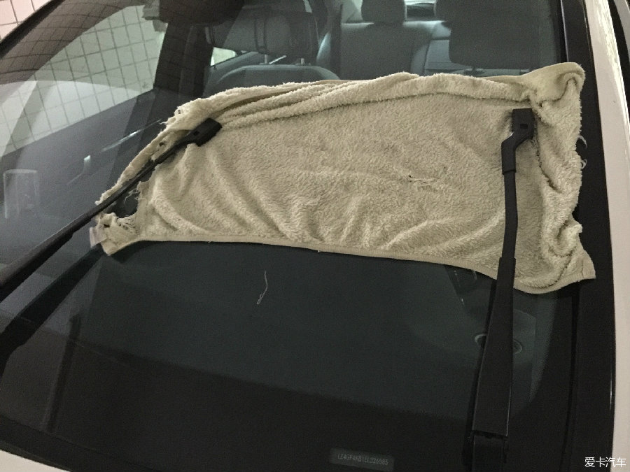

3.取下两条雨刮器。先搜索视频,看了看接口2应该如何取出,方型接口向下按压,顺势取出。
注意到车友经验帖中提醒,要在摇臂下垫上毛巾。尝试摘司机窗前那一条时没任何问题,顺利卸下,一时性急又去摘副驾窗前那条时,操作不慎,摇臂忽然回弹,打在车窗上,砰地一声,我赶紧查看是否打破玻璃,还好没事,不然为了换胶条而损了车窗玻璃,真是得不偿失了。
马上把旧毛巾垫上。

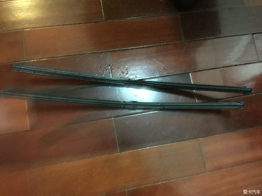

4.取下来两条雨刮片。

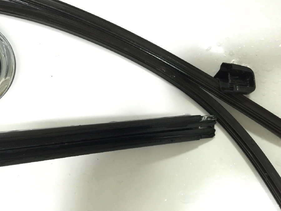

5.按照客服提供教程,撬下雨刮器卡箍。
用一把一字螺丝刀,力度要掌握好,免得撬裂,白费功夫。
撬下卡箍后,还要把锁住胶条的钢爪撬起,才能顺利抽出胶条。
