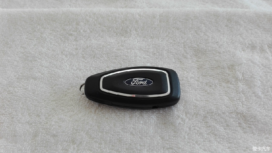

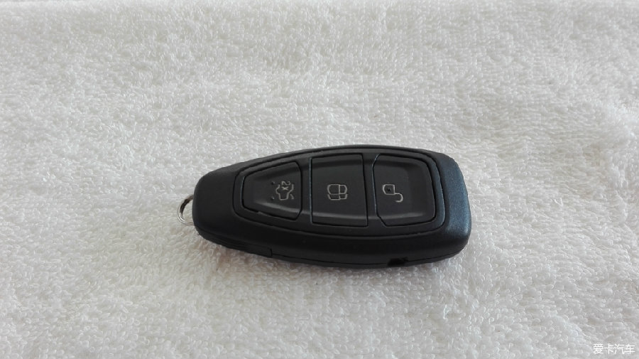

钥匙外观
用指甲用力扣开遥控壳体。

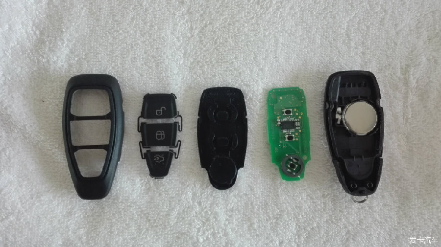

从左向右依次为:上盖(含按键)、硅胶密封垫、电路、下仓盖(含CR2032电池)
从左向右依次为:上盖、按键、硅胶密封垫、电路、下仓盖(含CR2032电池)

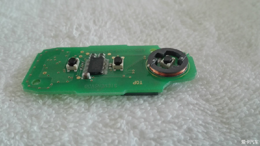

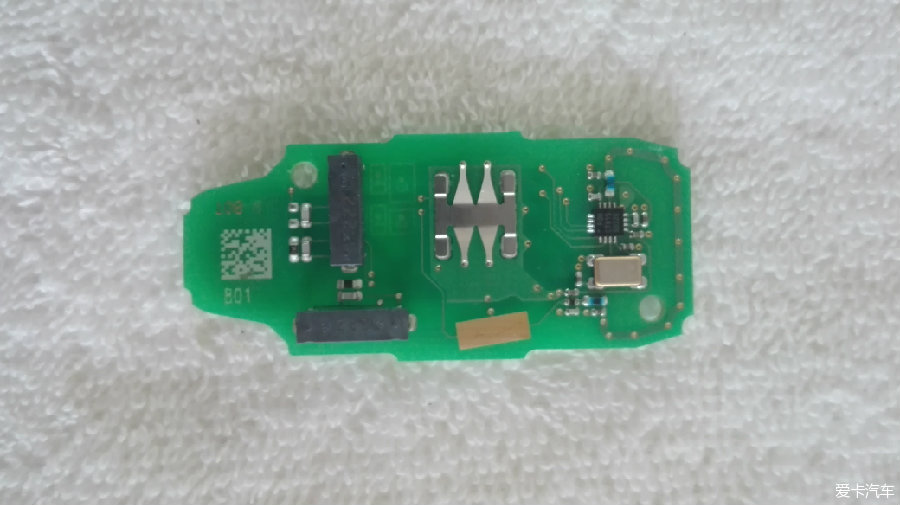

3个按键,1个管理芯片(估计是单片机),1个接收线圈
电池弹簧触点,高频发射电路

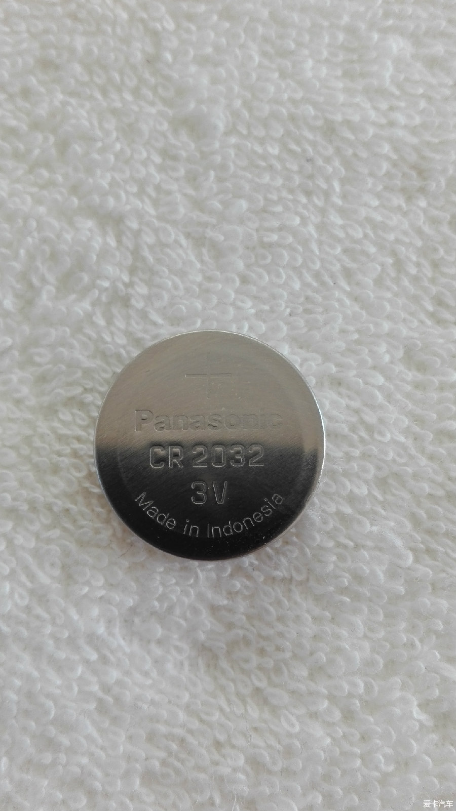

CR2032纽扣电池,实测剩余电压月3V。
因手上暂时没有新电池替换,就复原安装。发现上车时馈电提示消失了,就有用了大约1周,又出现馈电提示,随后买了电池换上。
