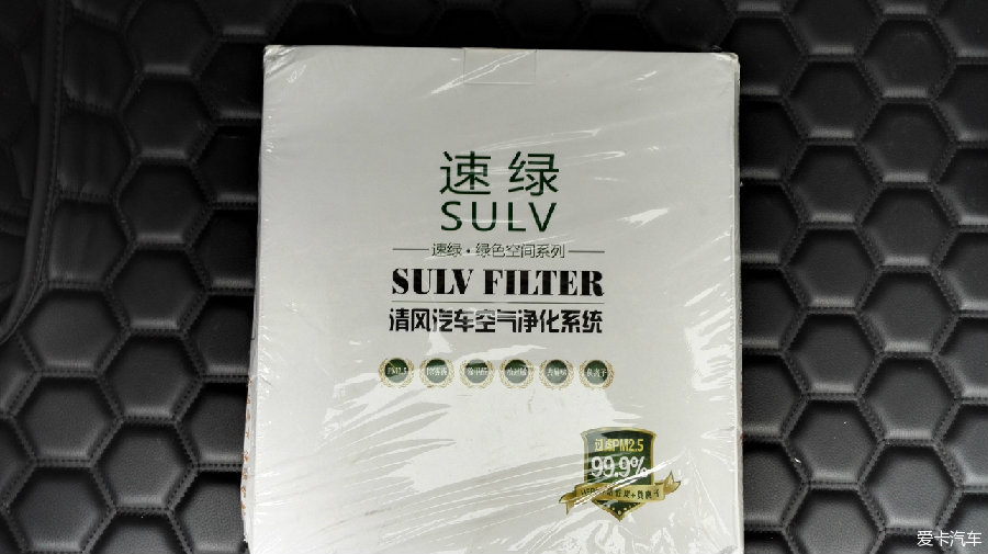

       拆开外包装,盒子的边角已经被物流环节折腾得不成样子了。

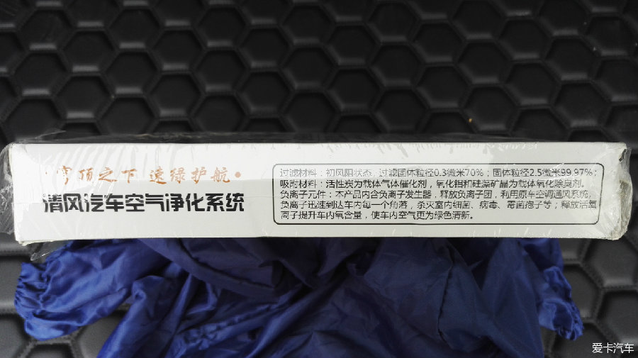

       产品说明显示,本款速绿空调滤芯不仅仅是过滤PM2.5,还有与奔驰S同级的负离子净化技术,立马有了高大上的赶脚。
       虽然本人一直在尝试戒烟,但至今也未摆脱出烟民行列,防毒面具级的耶壳活性炭能吸附空气中的甲醛、苯、甲苯以及烟味等有害气体,这个更能贴合我的需求。况且环保材质的蜂窝结构还不吸潮、不霉变、不变形

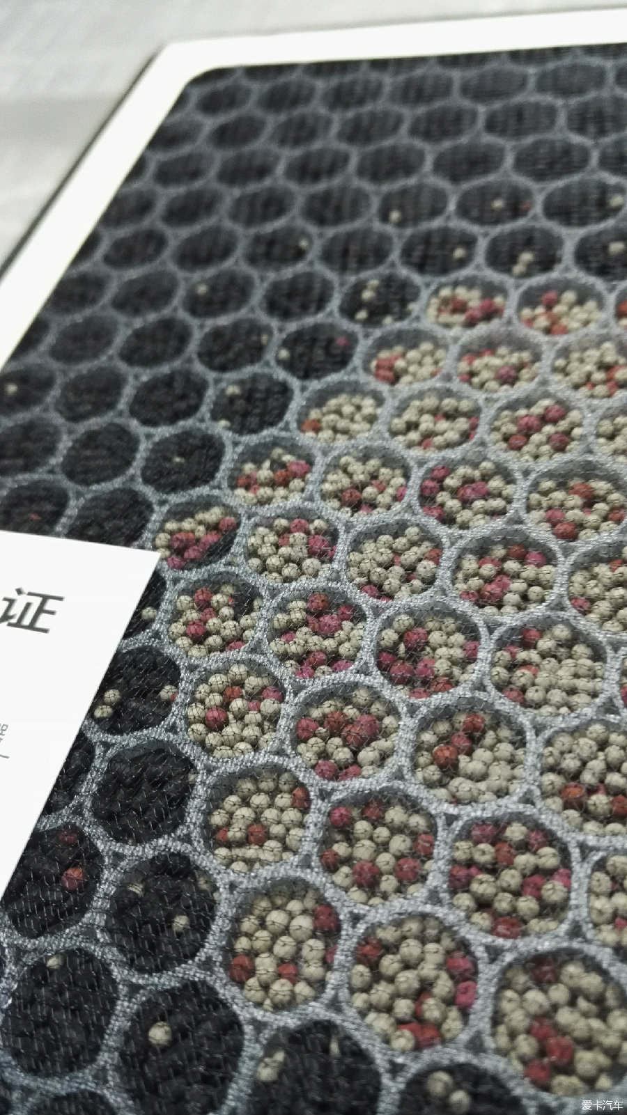

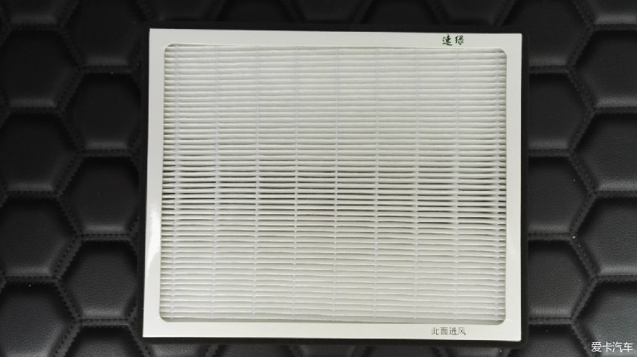

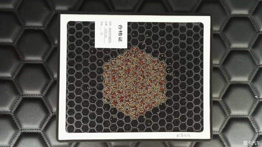

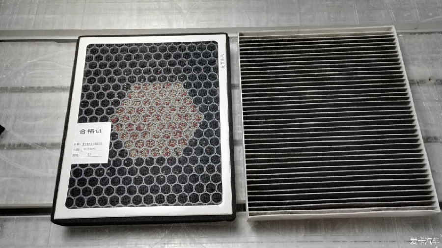

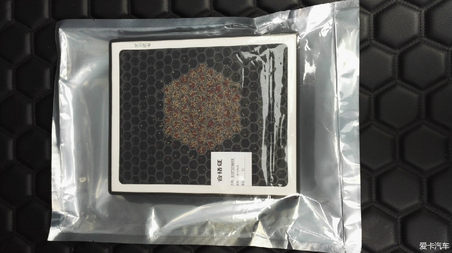

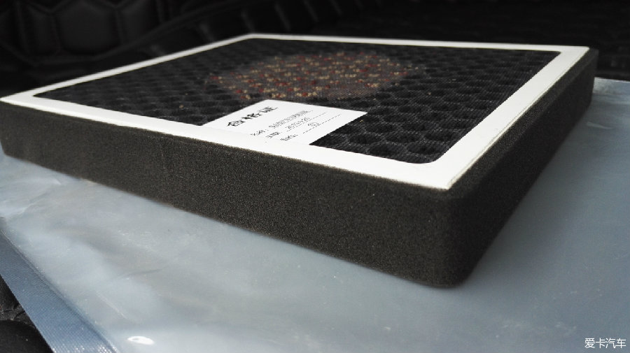

          与通常见到的空调滤芯不一样,速绿的这款是有正反面的,内包装用的密封袋就已经表明它的特别。在出风面清晰可见的均匀分布有一层密实活性炭粒,尤其难得的是四周边沿还包裹了一圈厚实的海绵,能有效杜绝空气过滤期间的侧漏。
      虽然还没有进行到安装使用环节,但从精致的做工和视觉感官上,我已经相信速绿防霾空调滤芯会是一款名副其实的高端滤芯了。

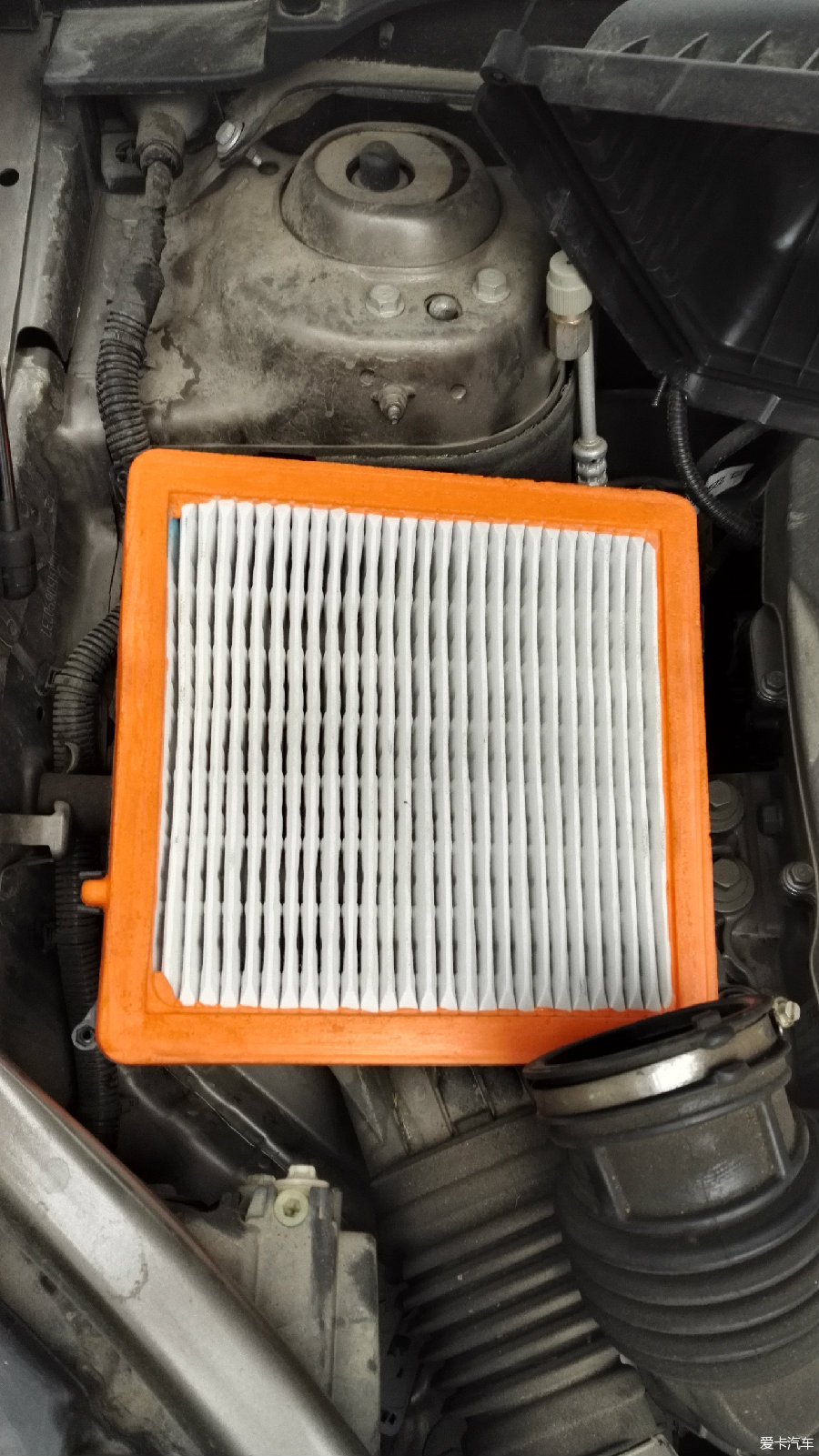

       想当然的开启引擎盖,兴冲冲拆下滤清器上盖空气导管。打开一看就发现不对,这是空气滤清器,不是空调滤清器的位置。

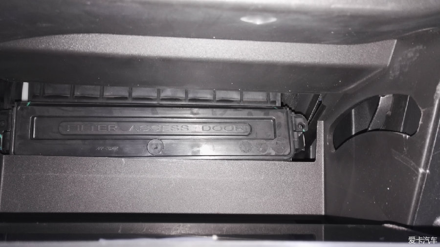

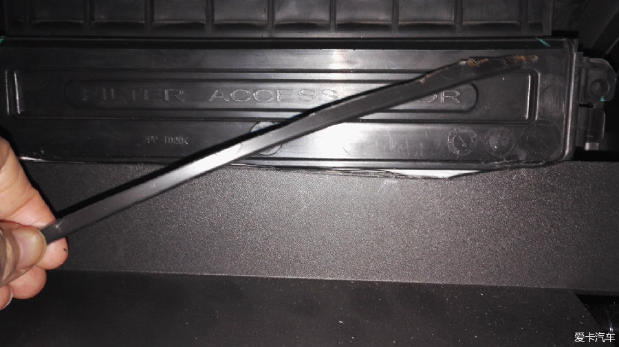

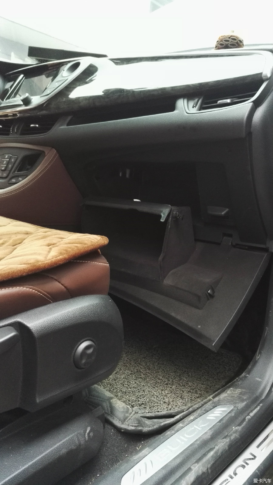

       万般无奈之下,也想过图省心开去4S店换,但为了挽回颜面和信任,还是决定咬咬牙拼了。求助开修理店的朋友,经指点,空调滤芯在副驾手套箱里面。
      取手套箱前,一定要先摘掉右侧保险盒盖板,箱体上沿卡扣和侧面阻尼绳挂钩,也要预先取下。双手把住左右两侧同时向内向下用力,可以将手套箱拔出轨道槽。
      这是我用螺丝刀等工具折腾了一个小时,最后手指头都搞破皮了才总结出的‘带血’经验。对于昂科威车友应该是有价值的。

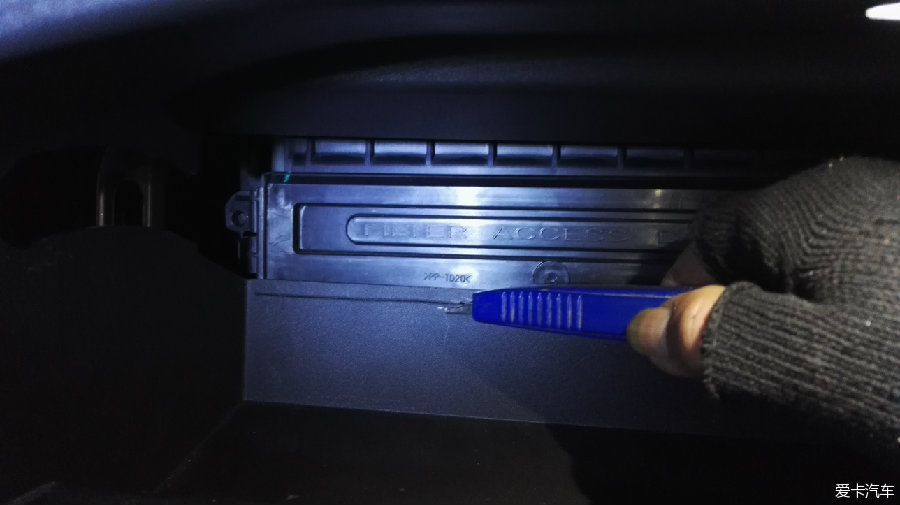

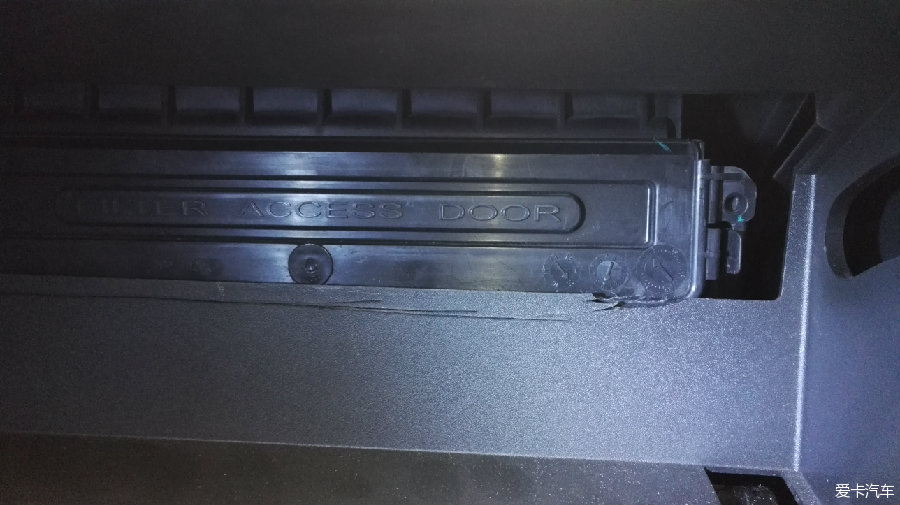

       手套箱是翻下来了,确实露出空调滤芯盒子。然而,根本没办法掀起里面的滤芯盒盖,昂科威的手套箱有模具设计缺陷,开口尺寸小了些,遮挡住了一部分滤芯盖。
       找把美工刀,一刀一刀照着线划,心痛肉痛的取下这么一节子碍事的塑料件。手艺不精,割得疵牙咧嘴、不成体统,老婆的眼神已经让人很难堪了,恨不得找个地缝钻进去望各位就不要再笑话LZ。
       滤清盖向上翻开,就可抽出滤芯。

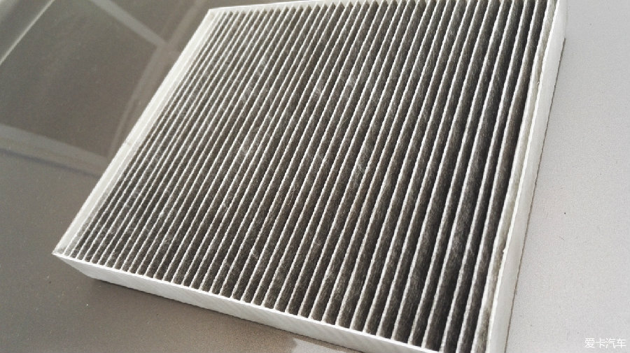

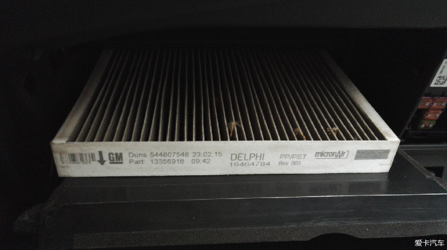

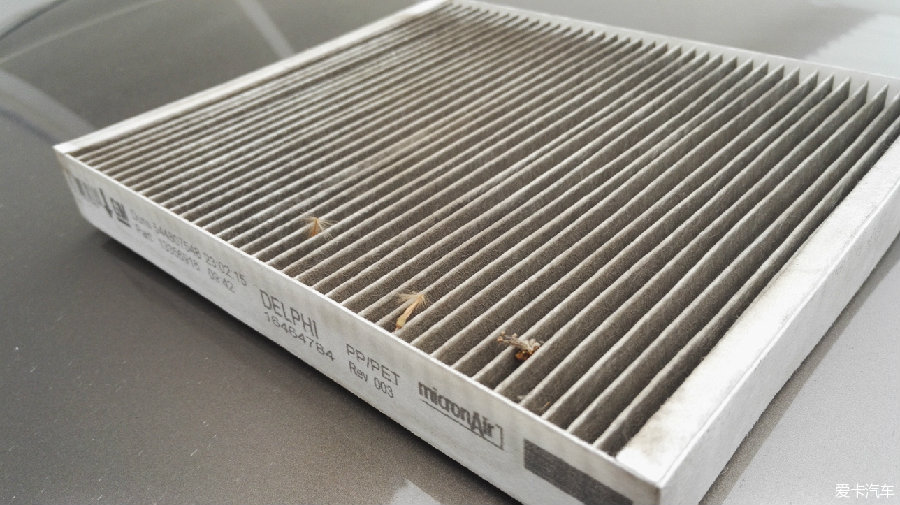

       从提车至今14000公里,两次的免费保养皆已用完,空调滤芯还是原车的一直没更换过,看上去还是蛮脏,甚至还有这么大个的杂物被吸进来。
       拆下的原车件是单层滤纸折叠制作的,所以两面都一样,不分进风面、出风面。也不能说原产件不好,但对比速绿防霾空调滤芯的此款,直观上的差别就不是一两个档次了。
       拆卸过程曲折艰难,前前后后耗费约摸2小时,换好往回装就很顺利了,5分钟搞定。注意:昂科威的空调滤清器风向是由上往下吹的,所以切记安装滤芯要进风面朝上。
