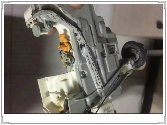

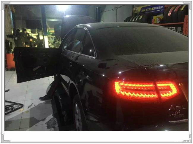

一款奥迪A6L,故障表现为:驾驶室侧车门锁不住

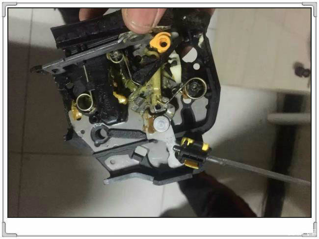

拆除该侧门锁模块,检查锁块机构具体问题
测试发现是锁块机构中的微电机不能正常工作

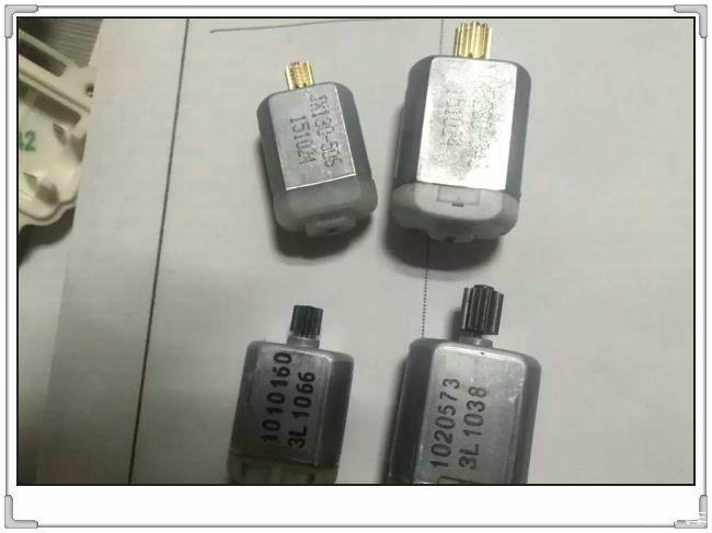

就是如上图的这两个电机组件出了问题,简单维修,更换它俩就可以解决问题
新旧电机的对比,如上图

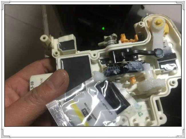

这是涂抹的专用的润滑油脂,能起到更好的润滑作用,保障塑料齿轮的正常运转
更换好以后,装车测试,门锁机构恢复正常,问题由此得到解决。等于花费了最小的代价,解决了大问题。
