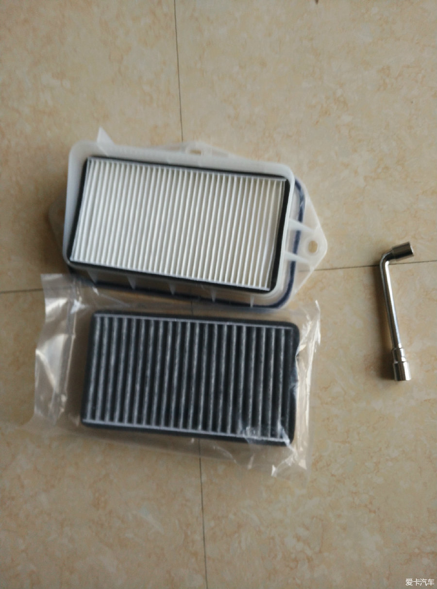

近日北方雾霾严重,决定购买外置空调滤芯给小高装上,带个口罩
买到的配件(支架、无纺布滤芯、活性炭滤芯、10mm扳手)

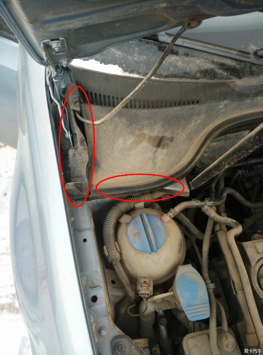

开拆,拆掉海绵和胶条

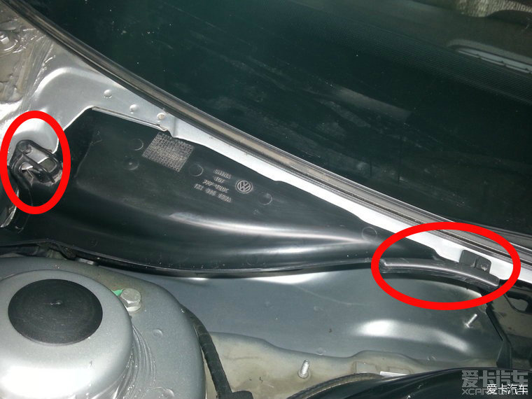

翘起盖板,卸下小导流板,有两个卡口直接拔开就可以(借个图)。把小导流板取出来,方便接下来拧螺丝。

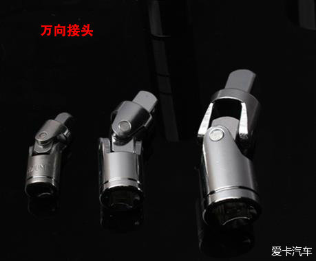

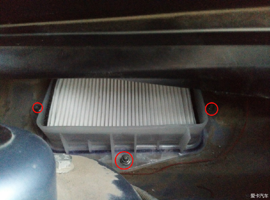

三个螺丝,左边和中间的最好使用加长杆、万向接头、套筒拆,右边的用店家带的短把扳手。最后成果。

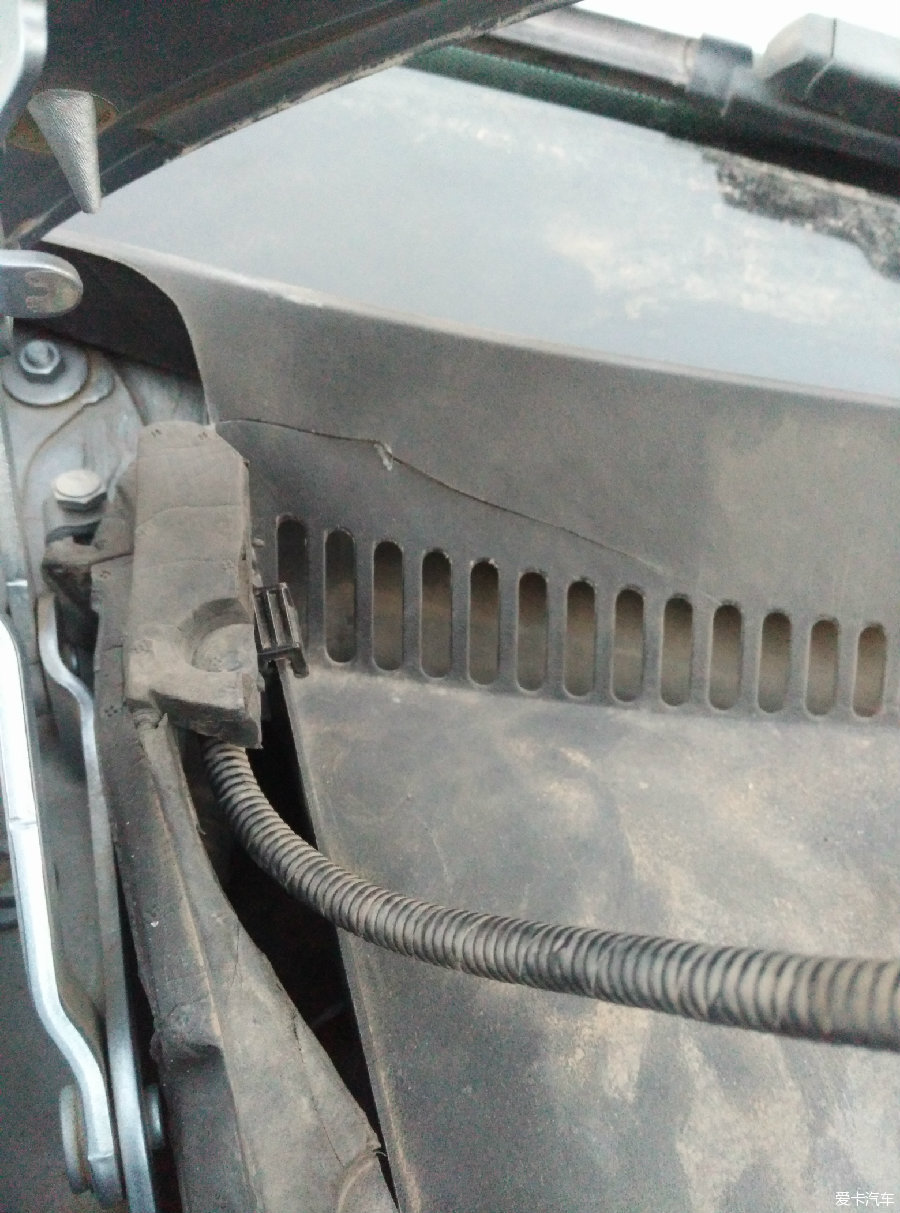

最后提醒各位北方卡友,天冷塑料硬化,小心用力,最好到地下车库或者转暖跟换会更好。本人悲剧了 ,上面导流盖板裂了。拆掉整个导流板会更好施工,本人也试了,前些日子下雪估计是冻住了,不敢硬拆。
