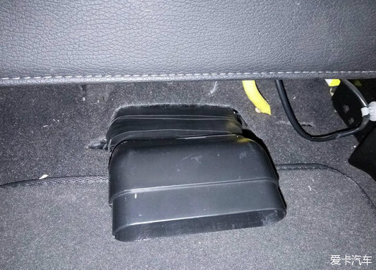

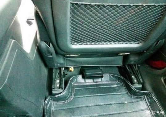

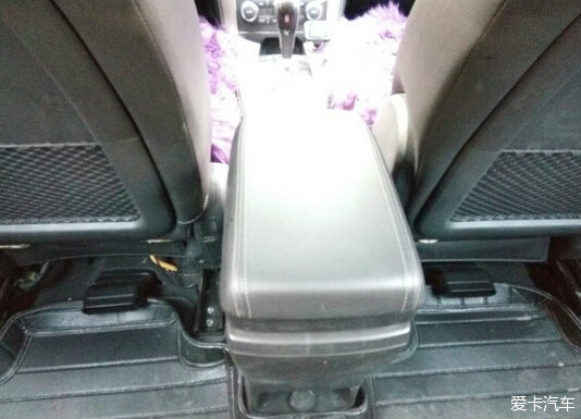

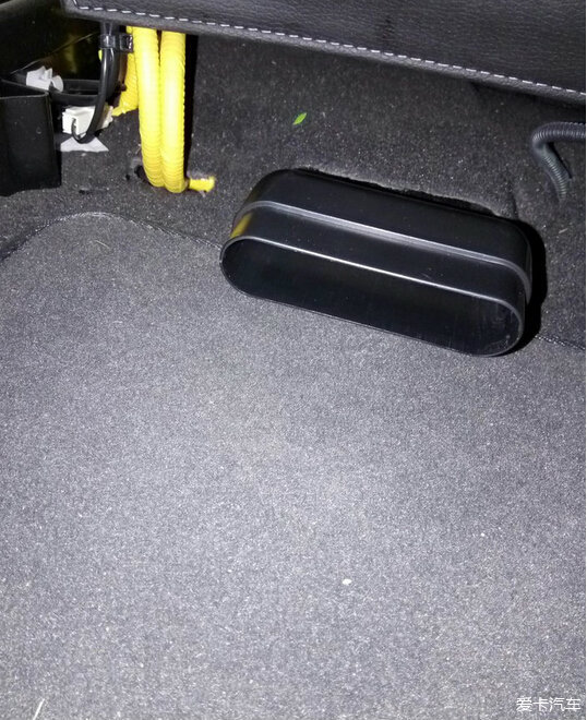

大科后排风管正好被全包围脚垫挡住,出口出不来风,现在这个问题解决了,整体效果很好,个人感觉非常完美。材料成本35元。

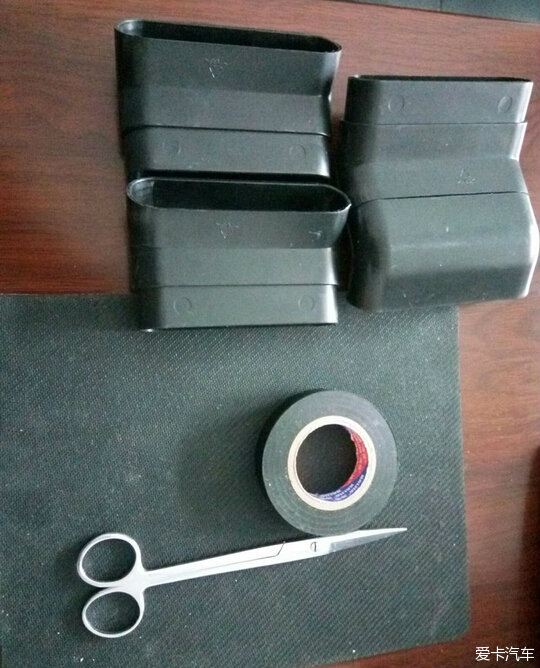

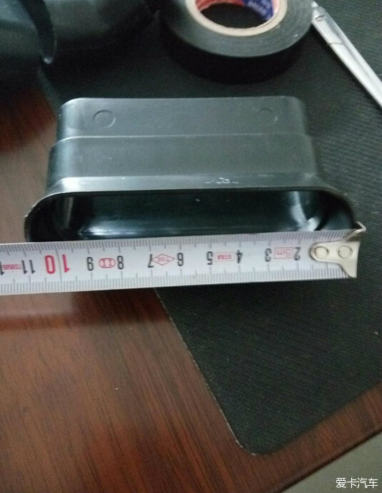

看图:用料 地送风扁管45°度爬墙弯头4个,电工防水胶布,旧鼠标垫。

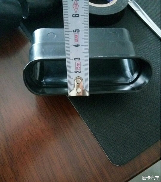

这个弯头口外径长110mm宽30mm,车座下方出风口大约是115mmx15mm。45度弯头淘宝上有130mmx30mm和100mmx30mm。我选择的第二种,实际测量长是110mm,把上口进行了改造,非常简单,用修理手机的风枪给管口的两边加热(我有个朋友是手机维修师)把这个口延长到约120mm宪缩小到20mm,改形的范围深度约25mm。
把两个弯头链接成这个样子就行
用料和工具

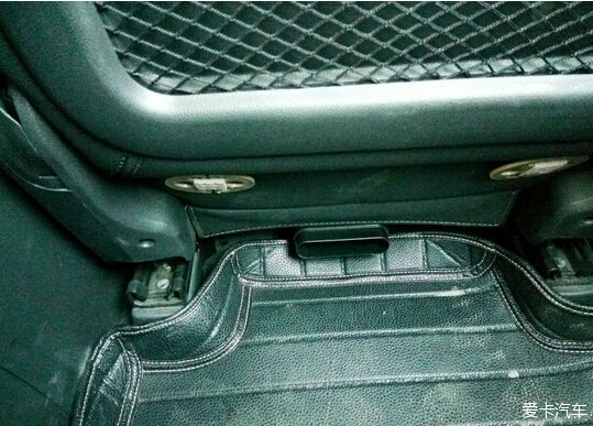

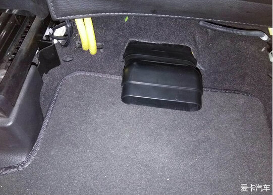

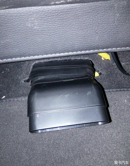

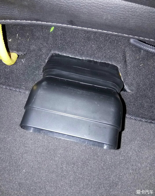

图二:后排风口完美链接,裁剪一条2cm左右宽的鼠标垫在出风口边上缠绕上一圈,把加工好的45度弯头套到后排椅下方的出风口上,用电工胶布多圈缠绕加固。
后座下的风口探出地板的部分太短,又不能抬起太高,连接时缠胶布有点困难。
这样链接,效果要不好随时可以拆掉,一点不损坏原车配件。
链接的很结实,这种胶布越热粘的越牢固,车开热风后管热了粘的会更好。
正好搭在脚垫的边上

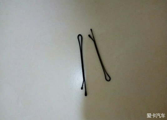

这个风口上面座椅有个帘有点形象排风,把他推上去,贴到座椅的底面用卡头发的卡子和座椅衣夹到一起,把他完美解决。
我的大科,我家孩子管他叫小奇。
4s加装的一键启动,有了一年半了,很好用,空手到的,遥控启动,自动升窗,支持感应密码解锁。
就这个卡子,解决后座帘挡风问题,副驾驶好弄,主驾驶费点事,都不是很难弄。
简单 实用 完美收工
