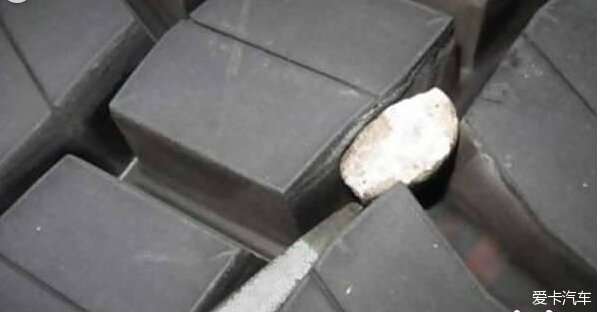

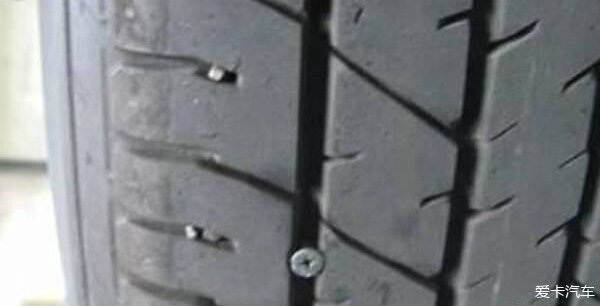

轮胎作为支撑整个车身的部件,全天与地面接触,损坏几率很高,偶尔被钉子玻璃扎漏气了也是正常现象,再有轮胎的纹路里经常有小石子卡住,也许短时间内不会对轮胎造成大的影响,但难保时间久了不会发生意外。
  很多车主去4S店做保养时都听到过维修师傅说这些小石子没事,不用清理,加上车主在驾车时也没感觉有什么不妥,就放弃清理了,事实是由于您的犯懒,不但会降低轮胎的使用寿命,还会给行车安全带来威胁。
  车主在车辆行驶过程中可能听到过“啪啪”的声音,但车辆的其它情况都正常,这就是因为车子的轮胎花纹里有小石子卡在里面了,造成了我们平常说的“胎噪”。
发表于 2015-12-13 13:58    IP属地:未知

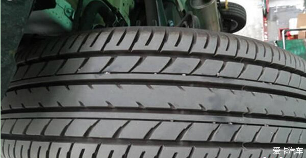

汽车专家介绍说,小石子虽小,表面看来不影响车辆的正常使用,实际上危险已经存在,一方面,小石子会堵塞轮胎的排水道,雨天行驶非常危险,更容易造成侧滑,另一方面,小石子可能看以来并不尖锐,很难刺破轮胎中的钢丝带束层,但它可以把橡胶刺破,导致钢丝裸露在空气中,很容易腐蚀,进而导致爆胎。
4S店的人员之所以说小石子没事,不用清理,多是因为怕麻烦,不愿去做这项工作,所以各位车主最好是自己定期清理。清理时需要注意什么呢?

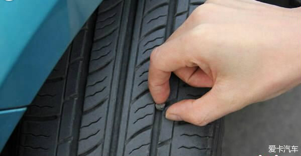

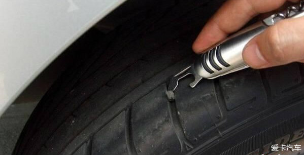

     1、 最简单的办法就是一个字“扣”,还可以通过放气、充气解决部分石子。
  2、 如果只是经常跑城市道路的话,没必要买太多窄纹路的轮胎。
  3、 清理完1/3的轮胎之后要移动车子再清理剩下的部分,还要注意抠出来的石子及时扫开,以免再次卡进轮胎里。
