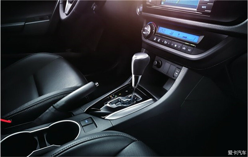

平常的驾车过程中,偶尔忘记松手刹就强行加油门行驶了。出现这种情况后,严重的可能导致后刹车片、刹车盘(轱)及整个轴头的报废。若是高速行驶,有的还会因刹车盘(轱)摩擦出高温导致轮毂温度过高,使轮胎变形报废引发交通事故。
发生这种情况后,首先松掉手刹缓慢靠边停车。车停稳后,手动挡车别档驻车,自动挡车用P档驻车,不要再拉手刹,以免影响刹车盘(轱)的全方面整体散热。
下车之后观察后轮毂的颜色或温度,记住不要用手去摸。如果刹车盘(轱)、后轴头烧成暗红色了,千万不要用水去给它降温,只能让它自然冷却下来。待半小时以后它完全没有温度了就缓慢起步试一下车,有刹车效果的话,就近开到修理厂去修理一下,最好是将刹车片、刹车盘(轱)、刹车分泵、后轴头换新的。若不换,后轴头里面的黃油因高温蒸发变质,刹车盘(轱)因高温钢性变软,在以后的行驶中轴承发响,刹车发抖变疲,影响行车的安全和舒适。
发表于 2015-12-13 12:54    IP属地:未知
若试车没有刹车效果,就只能让施救人员拖车了。如果刹车盘(轱)、后轴头没有烧变色,只是包括轮毂在内温度过高,此时让它自然冷却,也不能用水降温,待温度完全降下来之后先低速试一下车,观察一下有什么异常现象没有,若一切正常,开回家之后到修理厂检查一下刹车片、刹车盘(轱)、刹车分泵,没有问题就不必要换新的。
通常短时间内行驶发现手刹没有松,如几分钟之内,一般问题都不大,不会影响车子的性能和安全,不必往心里去,以后注意按控作程序驾驶就可以了。
