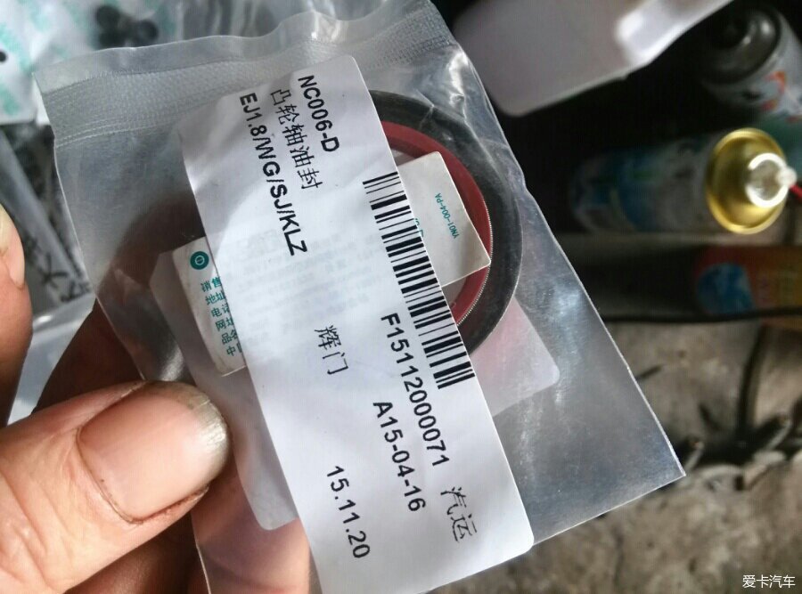

凸轮轴油封,之后又买了曲轴油封。

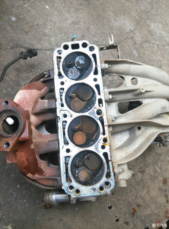

气门室连同进排气一锅端了。一缸四缸我内个去,怪不得早上发车总要让我坐一会按摩椅。

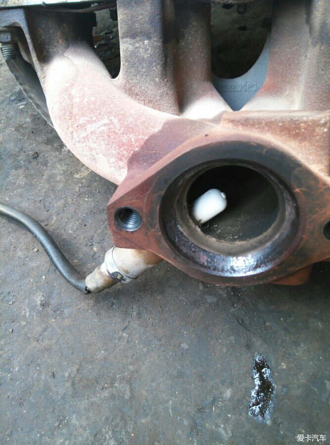

退下排气忮管,里面白白的那个东西就是大家议论过的氧传感器。千万别为了好看去洗它,拆下来找个没人的地儿藏好它。剩下的想怎么洗就怎么洗!

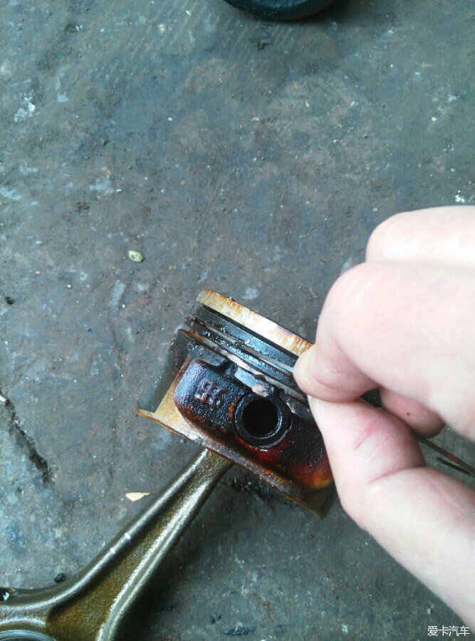

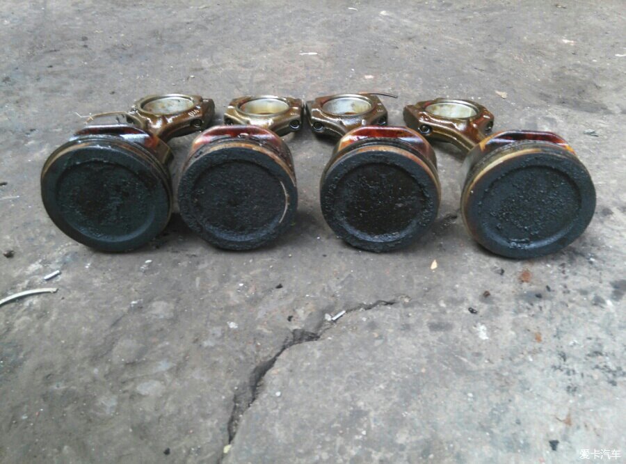

把活塞从缸体提了出来,因为没拆发动机缸体,就下了油底壳,松下连杆下面两个螺丝就可以把活塞顶出来了。检查一下大小瓦挺好的,不用换,活塞也不用换,看见那金灿灿的油膜了么,呵呵!就该晓得兄弟我用的机油是多么的好了!
师傅抱着气门室和气门搞外加工去了,我的任务就是清理活塞环卡槽里的积碳,好嘛!这个是我最拿手滴!我掏!我掏!我掏掏掏!哦,忘了提醒一下,每个活塞的连杆上都打了记号的,到时候还要它们各回各家,各找各妈!
