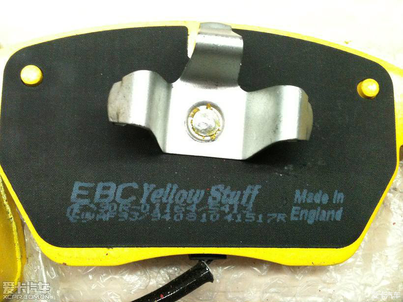

背景:之前一直B12,一年多了实在颠的蛋疼,索性全部换舒适的,koni fsd+蓝簧,16锅盖轮毂,整个世界舒适了。。。轮毂小了刹车自然放不下,想了半天还是用原厂的,本来锅盖就露不出太多的刹车,上个4活塞+300的盘也没必要。
这次折腾的东西有:EBC黄皮,goodridge钢喉,gti盘(全新的550,前盘),摩特DOT5.1刹车油。(说来说去发现就是卡钳用的原厂的)东西都很好买,网上大把。

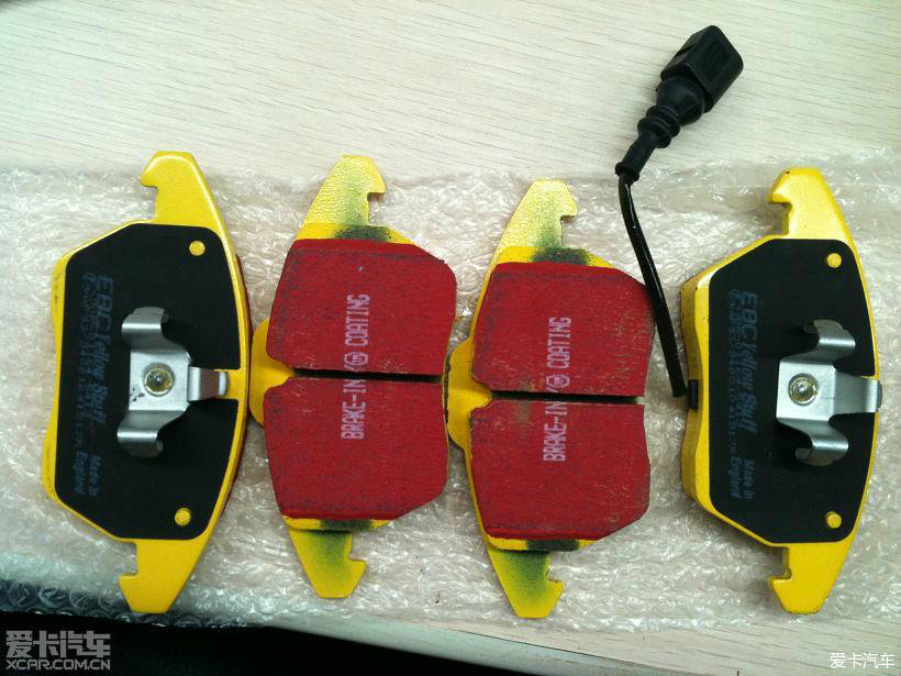

安装过程就不说了,主要是空气要排干净,就算只换前面的钢喉,后轮也需要排空气,所以最好准备1.5升刹车油,排的彻底,放心。可以看到有一个刹车片上有感应线,高6是用不上的,直接剪断,不知道gti是否能用。
之前考虑过几个皮,hawk的hps(最近好像出了5.0版本,据说效果更好),dixcel的p系列(其他系列买不起··),ebc黄皮。 网上看了很多介绍和评论,最终还是买了ebc,其实现在想想,hps5.0应该也是很不错的选择,不过价格略贵。
EBC的皮有好几种颜色,级别从低到高分别是 黑(400°)、绿(650°)、红(750°)、黄(850°)、蓝(900°),蓝皮已经属于比较纯粹的赛道用皮,黄皮貌似是赛道日的最低配置(也就是说用黄皮可以偶尔去跑下赛道,当然我这并没有)。
谈谈感受
目前使用了1周多的时间,里程大概跑了600公里,效果怎么说呢,前段肯定没法跟多活塞的刹车比,但比原厂还是好的很多了,不至于感觉前四分之一踩下去基本无刹车。。后段完全不输多活塞刹车(之前用的某台产6活塞刹车,ap、brembo也经常开朋友的车,试过很多次),很线性,信心很足。

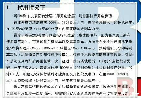

关于噪音,真的是第一次听到刹车的噪音,特别是前300公里,低速快刹停的时候发出尖锐的噪音(高速刹车没有),导致堵车的时候旁边车都看着我。。。。比很多的士刹车声音大多了。但越往后开噪音就慢慢减小,昨天按照官网的说明做了一次重荷高温刹车(方法见后面的图片),今天到目前为止完全没听到任何噪音,后面还要观察,但我觉得至少比之前的噪音要强很多,是可以接受的。
以后可能出现的问题:网上很多人说黄皮会比较吃盘,然后掉粉比较多。如果用20%的寿命换取出色的性能我觉得也值了,持续观察中。
有几张图片是网上借的,完全一样的东西。

不过,官网上开皮的距离单位是“英里”。楼主务必留心。重负荷开皮的操作可能过早了,本来该是1000公里之后才做的。不过相信关系不太大。只要不抖该都没问题。

我最后的那张图上不是说200英里以后就可以了,我这5 6百了应该没问题了。

该没问题的~ 只要刹车不抖,那放心放心~ 我都没有严格按那开。毕竟没有场地可以连续80-0呀。说明里面说前3000公里左右会有响声的,但我的红皮没有太明显,可能因为陶瓷纤维的原因。楼主可以再开着看看,响声的确很烦人的

我找的靠郊区的车很少的大路,连续五次100-10的重刹,但一定不能出abs,目前还不抖。。

我是找了条没啥人的路,但距离不够所以只能80-0.期间有人从旁边经过,白了我一眼。我又没影响到人
基本上重刹完不抖就没问题了吧?
