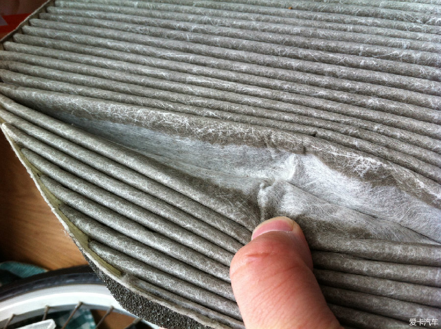

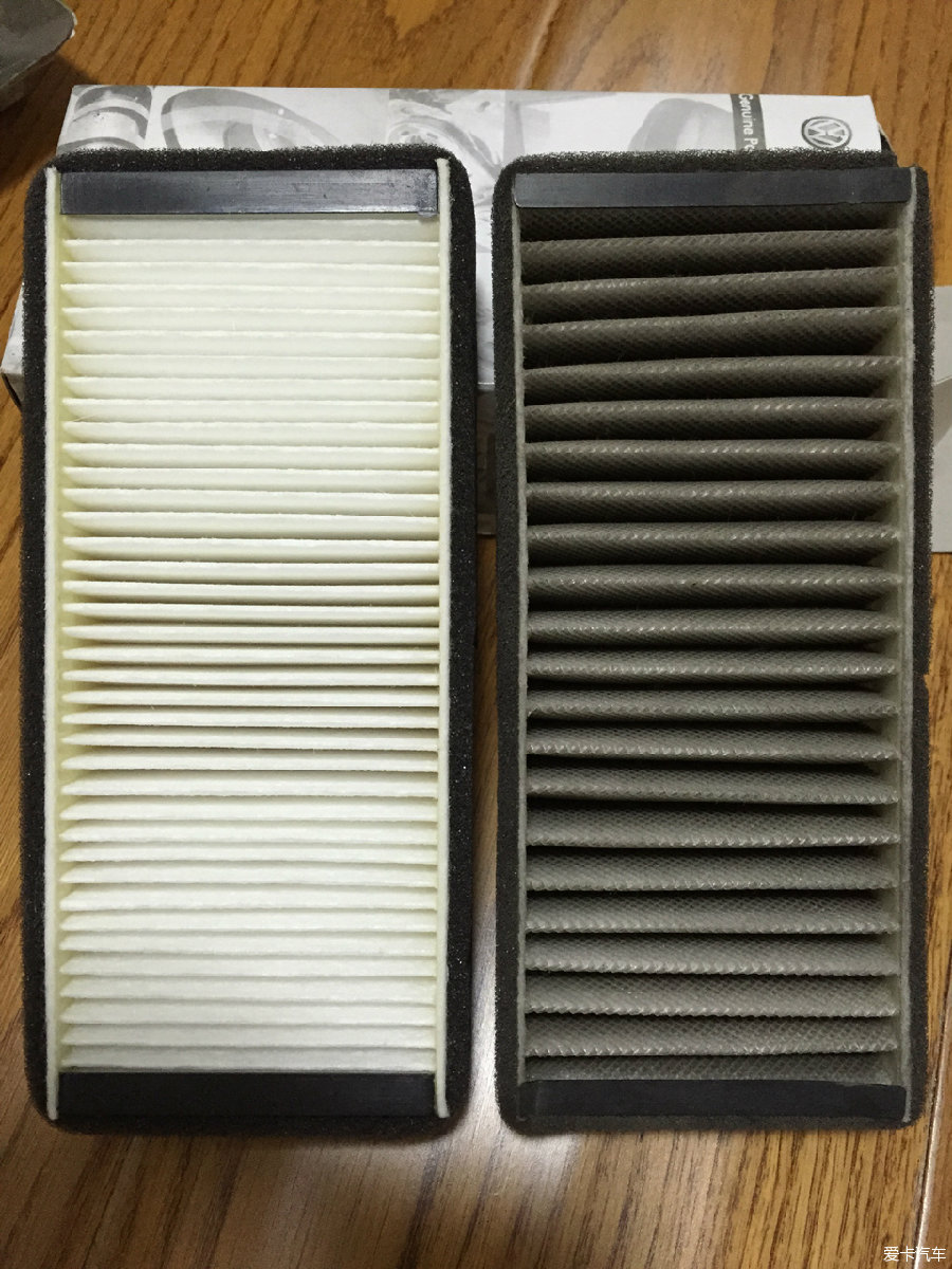

首先是新旧外置滤芯的对比。
虽然两款不是一个牌子,褶的密度不太一样,但是新的时候也是雪白白的啊。
再看内置滤芯的对比。
14年3月出厂,到手安装5月份。

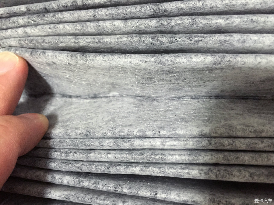

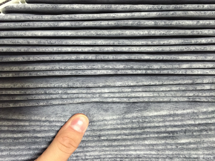

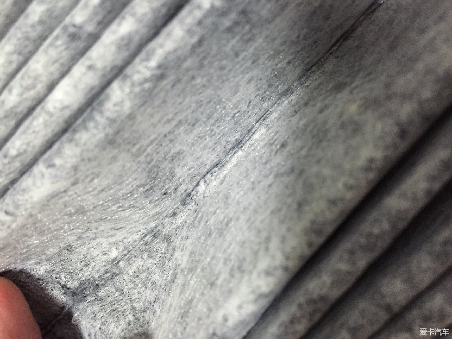

看看1万5千公里后的状况

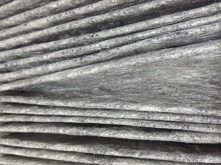

出风面:
放大看特写:
迎风面:
干净的没朋友呀!又可以愉快的继续用下去了。

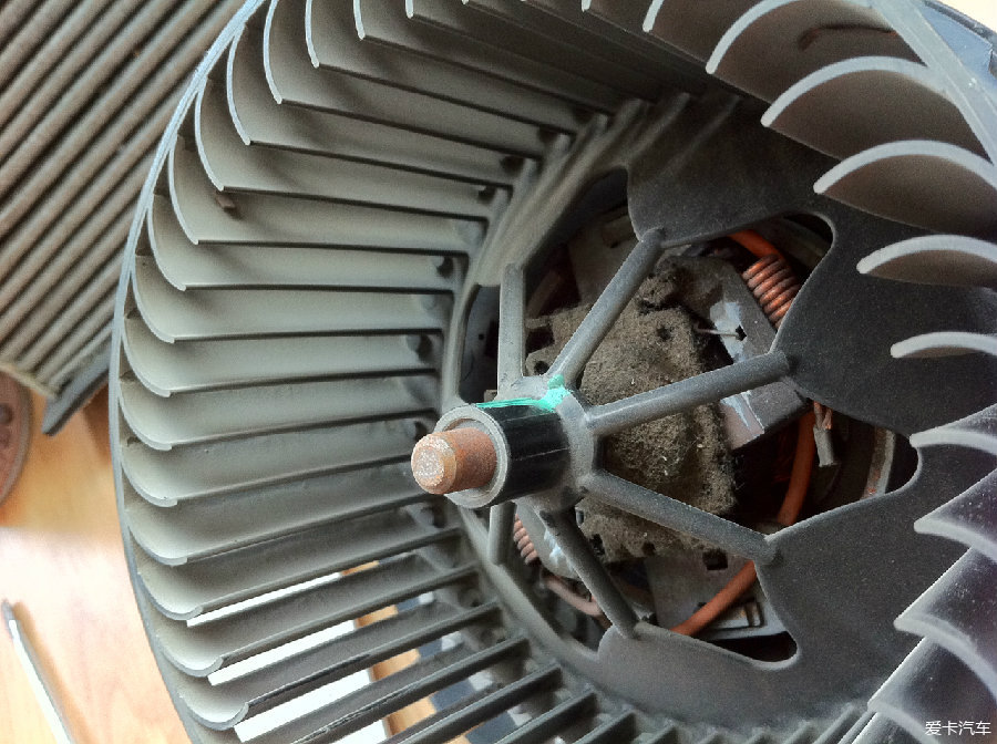

鼓风机
鼓风机以前几乎每年都要拆下来清洗,以后不用了。
以前外置滤网上的这些灰直接就进了风机了,现在有外置小朋友挡着,安心多了呀。

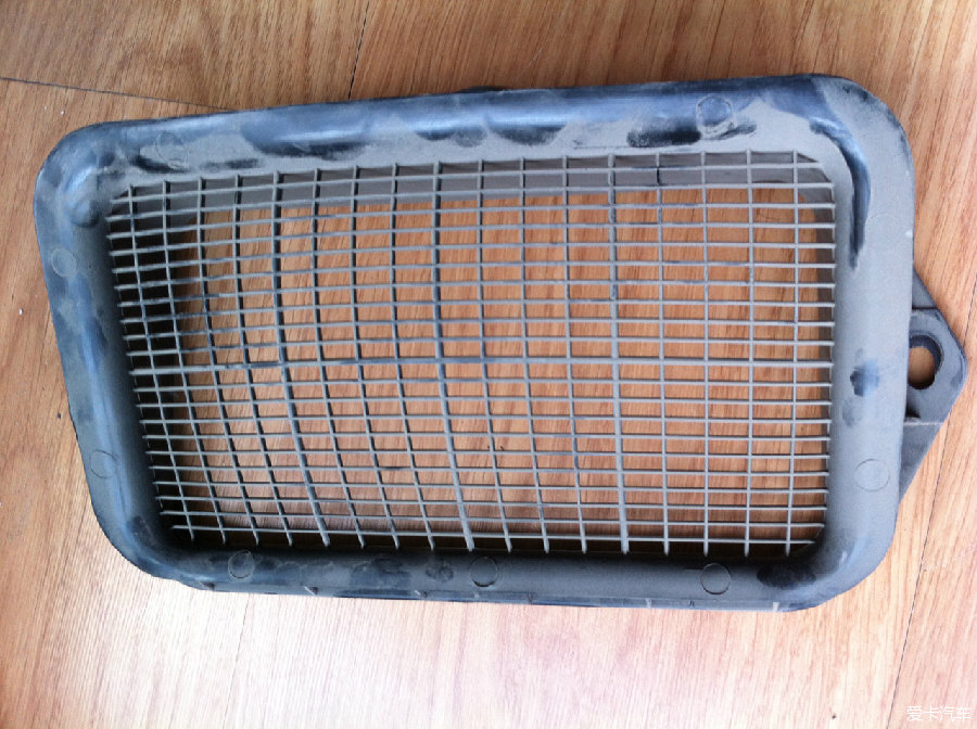

安装这款外置滤芯简直就是简单粗暴啊,原厂这个滤网的面要剪掉,然后把外置的金属支架粘在上面,
但是好处是原装位,稳固不变性,而且更换滤芯超方便。

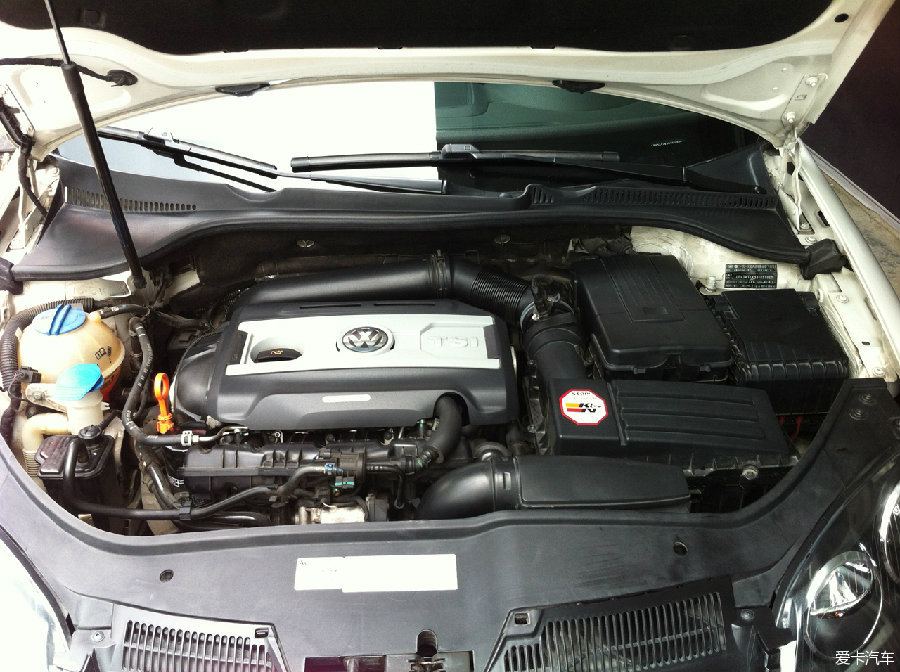

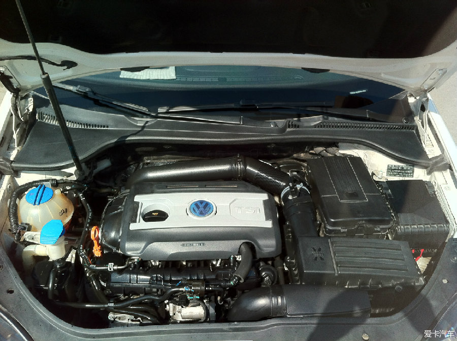

就看不惯发动机舱内的土尘,每次洗车都要擦擦擦(这是病估计得治啊)。
发表于 2015-11-30 00:00    IP属地:未知

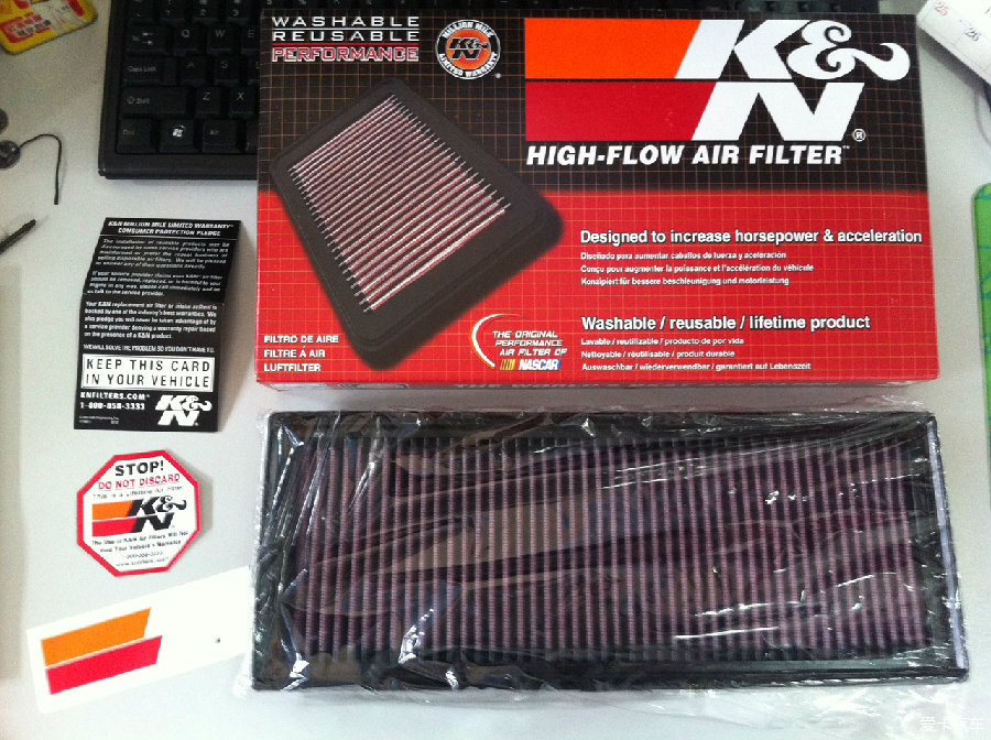

后来又装了个KN的风格,和外置空调滤芯一起装的,刚想起来要清洗。
