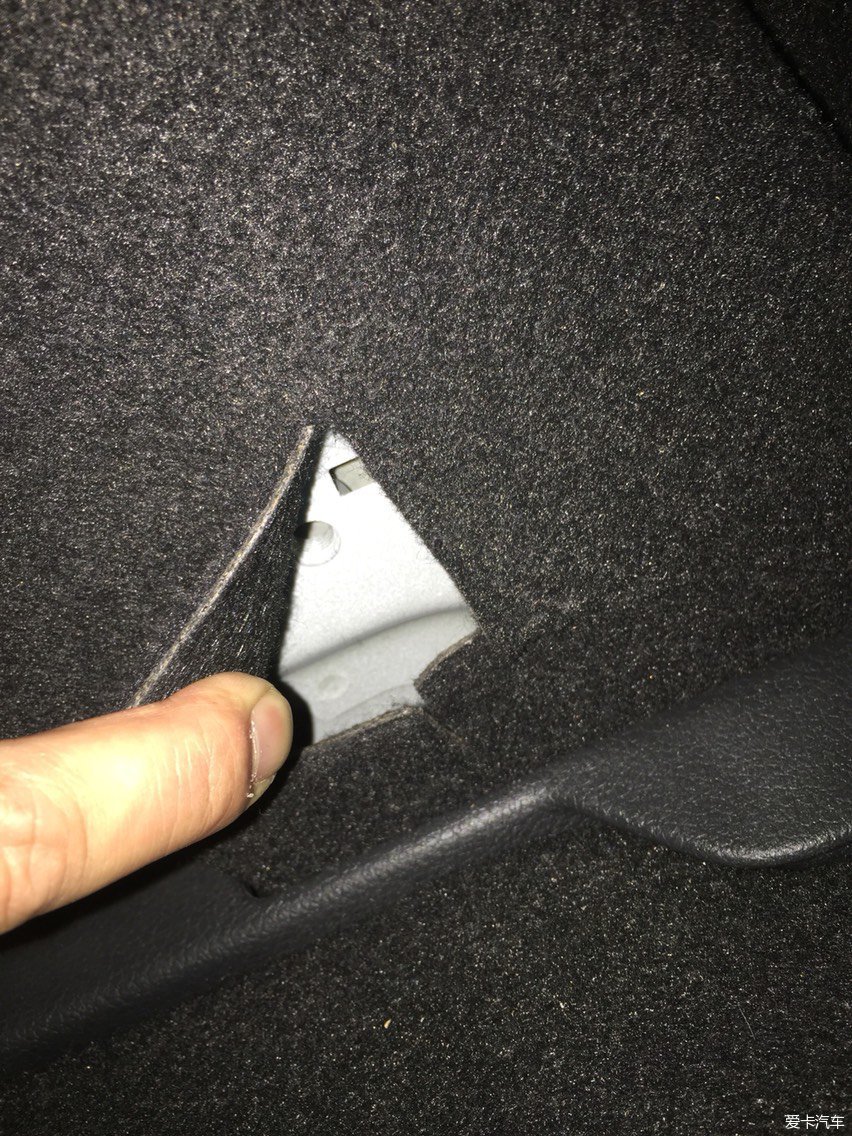

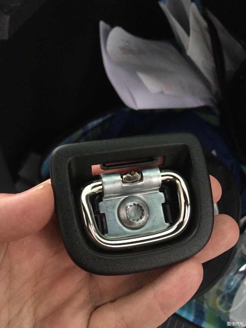

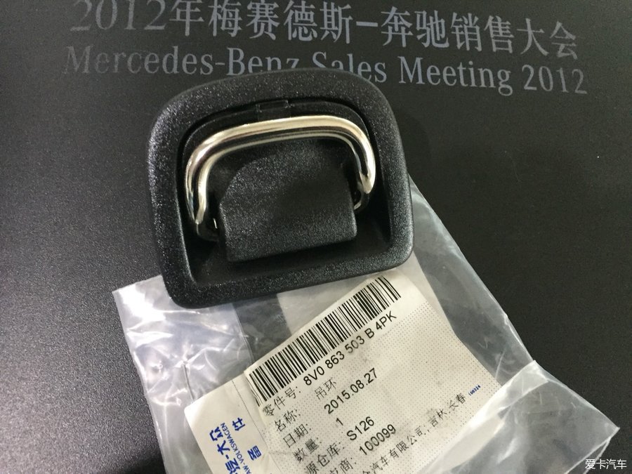

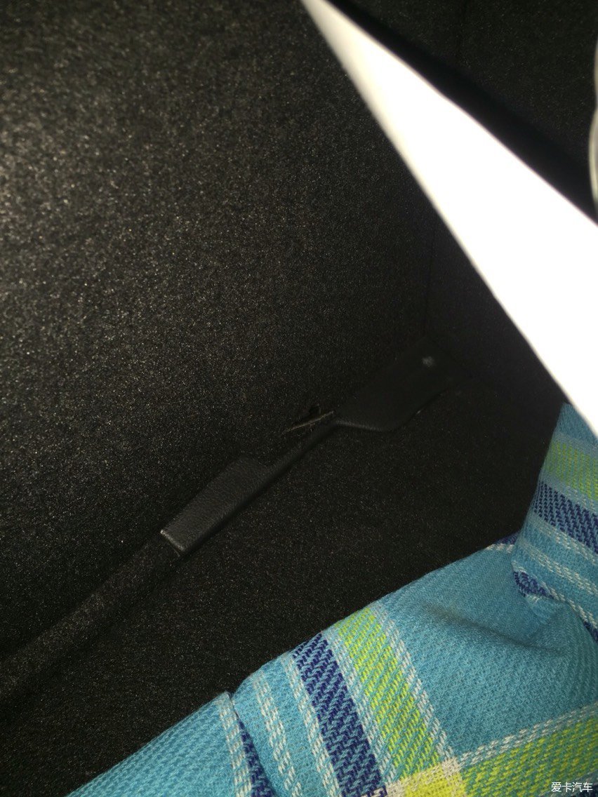

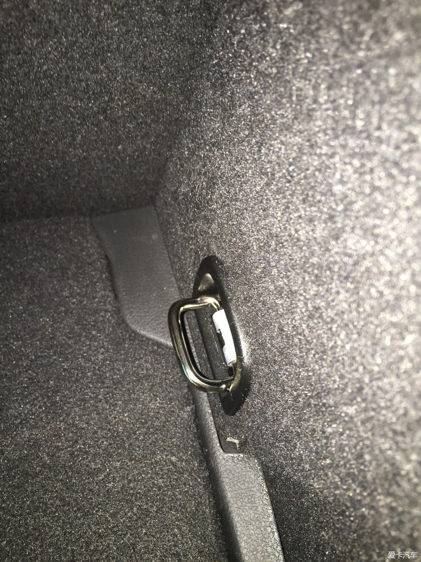

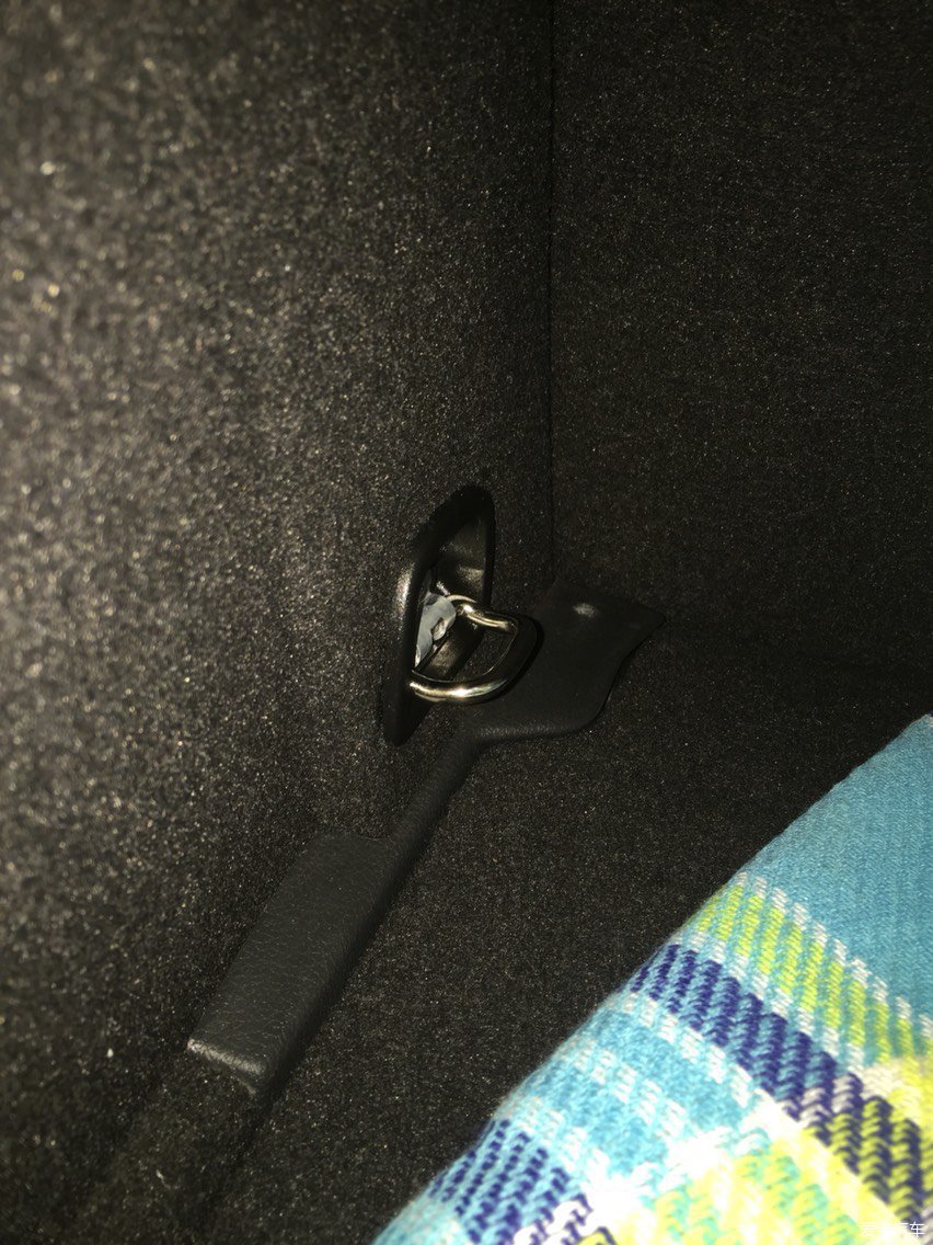

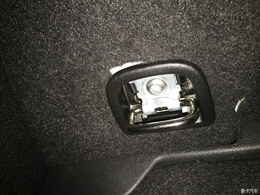

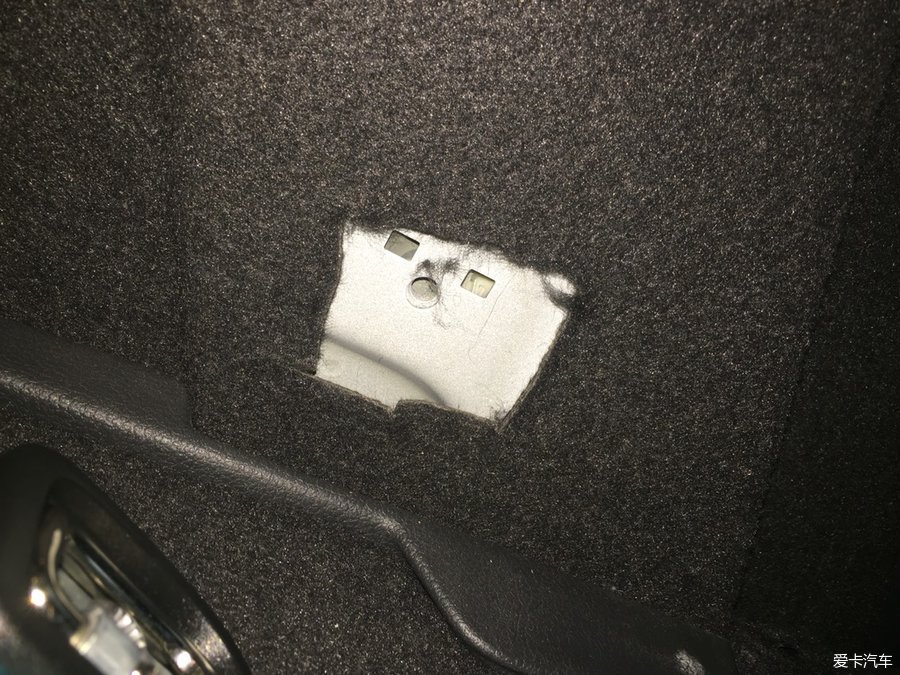

感谢坛友ESP8.0,恢复前两个后备箱拉环成功!
后面两个需要点技术,暂时没空搞,找把前面两个恢复,各位看图片自学吧!一看就能懂!
配件是奥迪A3(参数|询价)的,挖洞定位全靠猜,不过现在图片上都有了,各位可以参考下了
不要问我多少钱,没花钱,谁叫咱人缘好,汽车圈通吃呢

安了也没用,原车钣金上面还有俩,不过国产的车省去了,所以网子还是不能用
来自 爱卡iPhone版 发表于 2015-11-24 08:57    IP属地:未知
引用 lucian621 于 2015-11-23 22:55:36 发表的回复
下一步就是恢复后面的
