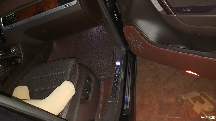

十七、内饰部分:外侧RLINE白钢迎宾踏板、内侧金属迎宾踏板、金属刹车油门脚踏板、全车LED阅读灯、尾箱LED照明灯、尾门LED警示灯、四门LED投影门灯、隐私挡、四门防踢垫、仪表台遮光垫、LED脚窝氛围灯、全包围双层丝圈脚垫、尾箱全包围侧垫尾箱垫!

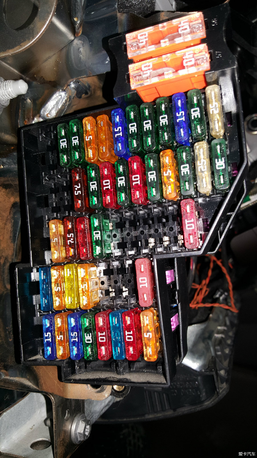

先来一张保险丝图把你们整迷糊再说!保险丝盒基本快满了呵呵,所有加装基本都原厂规范,所以恢复的也都是原装保险丝位!副驾驶侧保险盒稍后补图!

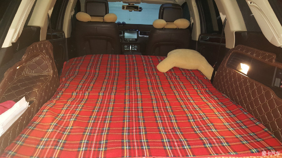

后座放倒,铺成舒适的双人床

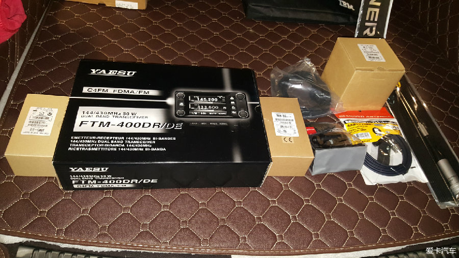

第一章:电台的安装作业

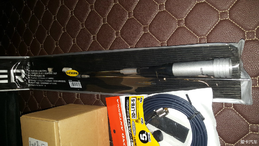

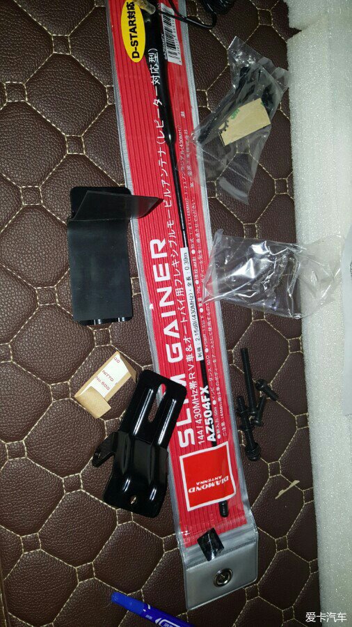

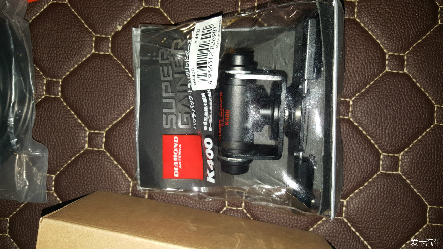

        本次采购部件,主机一部、钻石天线2条,一条AZ504FXH 长度40CM软短天线和一条SG-7500 长度106CM、照相手咪、钻石天线自动放倒器、K515钻石行李架卡边、普通尾箱卡边(注意安装了电尾门的童鞋无法使用这个,因为尾门两侧都是限位器,不能夹的,这个退回给卖家)、原装小喇叭MLS-200 这个也可能不用,打算用中控台丹拿中置音箱2侧位置安装喇叭。因为我安装在中控台,主机自带喇叭就可以使用,经测试效果还是蛮清晰!FTM-400DR/100DR机头专用支架 MMB-98(这个支架有些鸡肋,感觉不太实用也退回去了)5米长 2D5MR原装钻石馈线(建议大家安装使用6米馈线,5米按照我的安装方式勉强够用)
      取电的问题,这款电台50W发射时最大电流12A,接到驾驶室的保险不会有问题,但是考虑到干扰问题,还是觉得直接接电瓶更好,且电台说明书建议接电瓶,网上也有一片专门讲解为什么要直接接电瓶的文章,讲的也有道理!

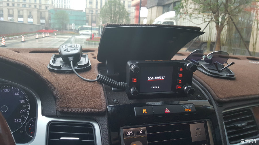

安装后的效果图片

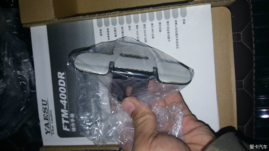

手咪我没有想到其他完美方法固定,所以用了原装手咪支架用2个螺丝固定到了防滑垫上,避免紧急刹车手咪突然撞到风挡玻璃~
安装过程准备开始。。完全自己动手独立安装构想

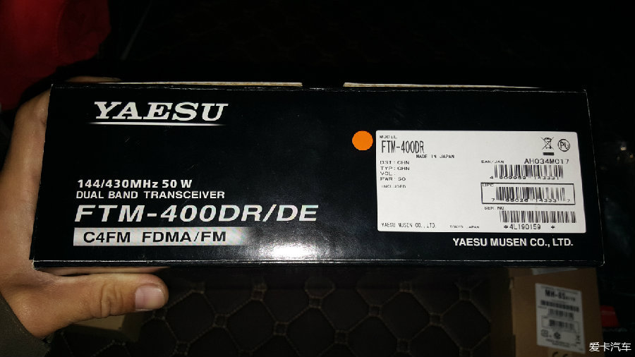

产品的包装盒,比较精致,虽然讨厌小日本,不过电子产品无可厚非的日本产品的确优秀一些!
全家福
卡边安装器,安装了电动尾门的童鞋注意这个不适合途锐用,影响电尾门开关!

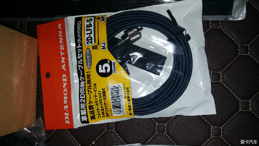

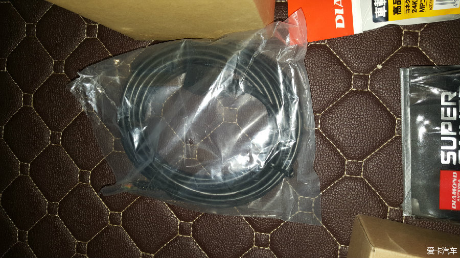

原装钻石馈线,5米,买短了勉强够用!

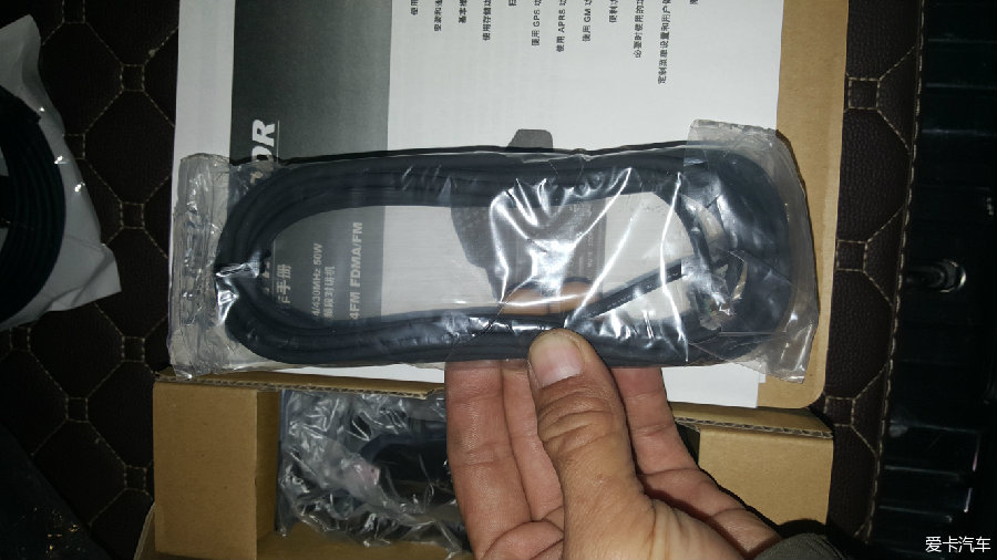

手咪延长线

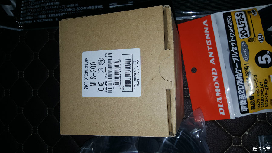

原装钻石小音箱。这个我没有用,按照我的方法这个可以省掉

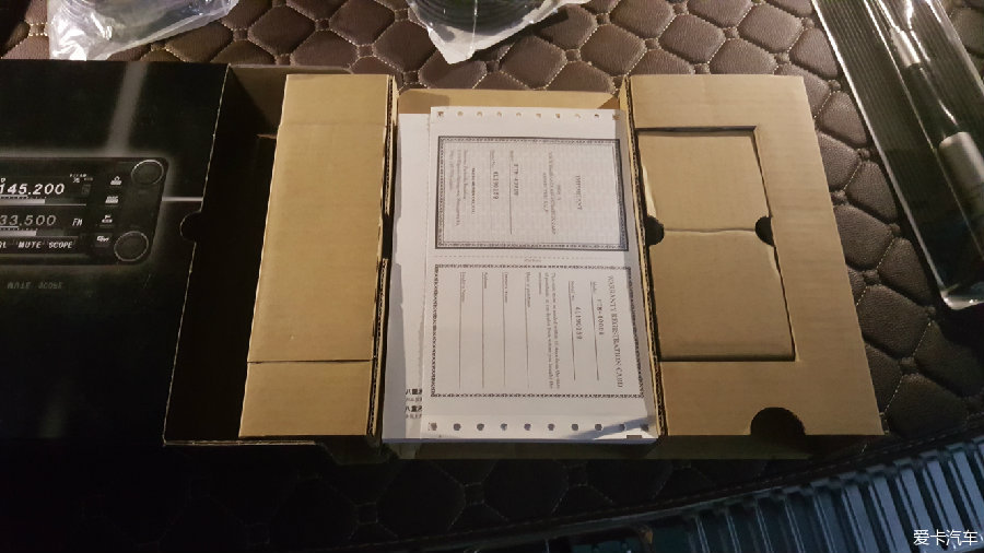

开箱,说明书操作手册

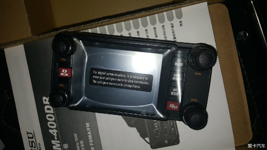

彩色触摸控制面板
保修卡等
面板打开,还没撕保护膜,安装好后在撕开。

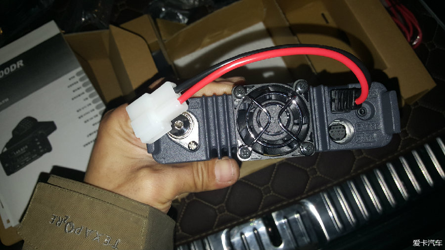

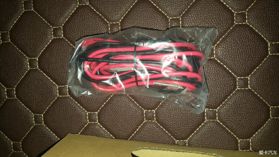

主机电源线,配有保险丝。取电推荐电瓶取电,如果保险盒取电切记不要通过ACC电源。如果一定要保险盒取电必须做个开关取12V常电,找最粗的电源取电!切记!50W发射功率太大对于途锐这种电子设备比较多的车会可能有意想不到的干扰或者影响。ACC就是影响之一。

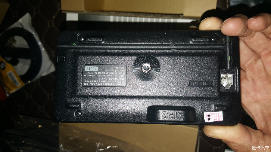

面板背部特写

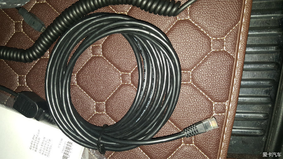

控制面板的延长线,标配的延长线大概3米。如果尾箱安装这个延长线需要更长的

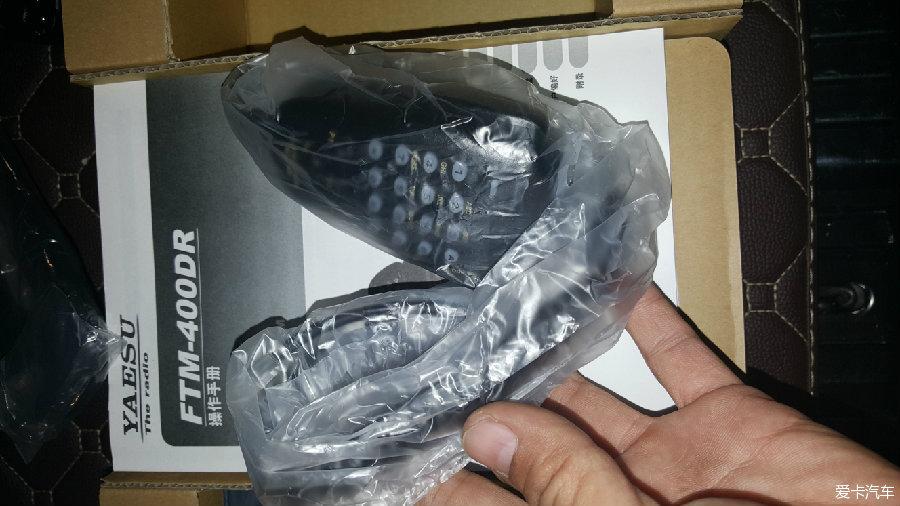

集成N多功能的手咪,标配,包装里自带!

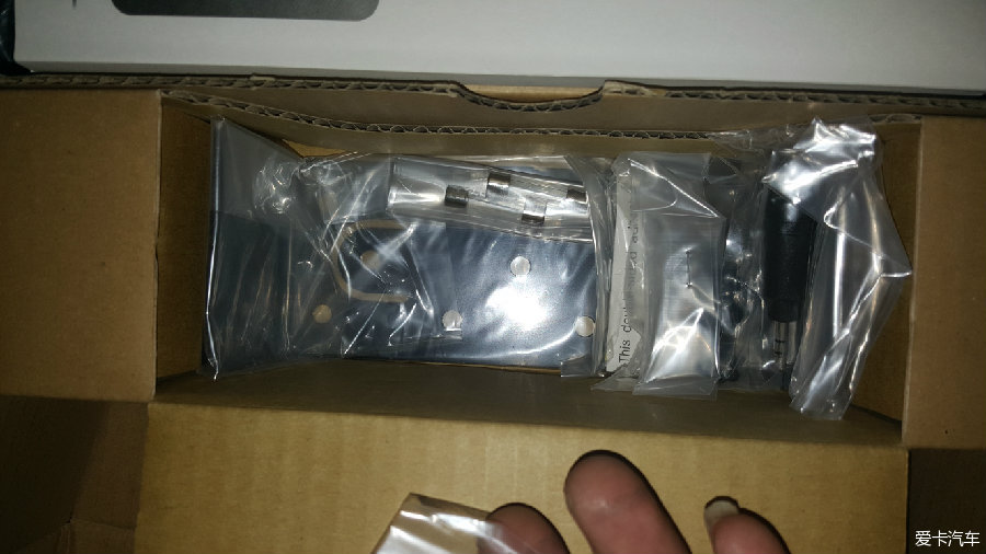

其他附件,保险丝备用,主机支架、手咪支架等

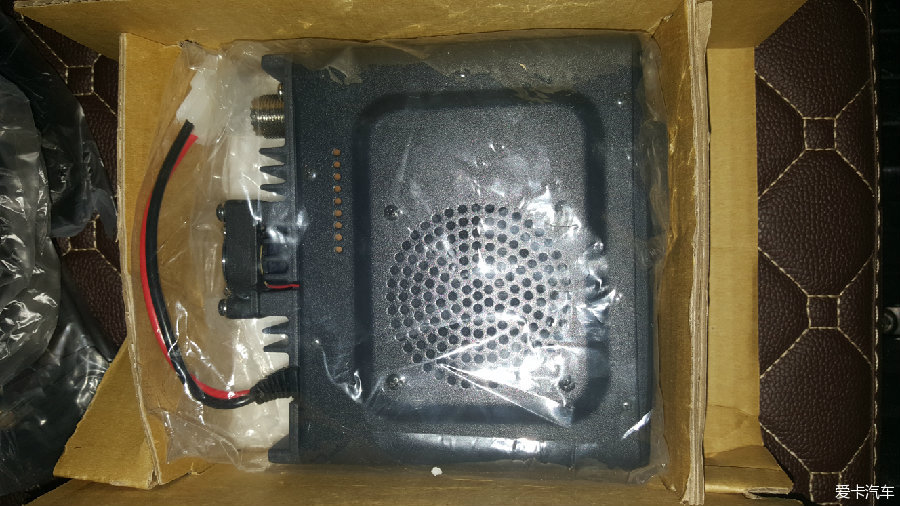

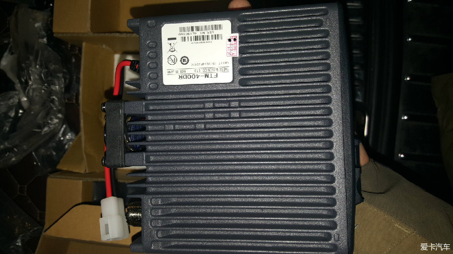

小巧的主机,很厚重,应该是全铝合金外壳,散热应该没有问题,还有主动式散热风扇
正面集成喇叭,喇叭效果实验也可以,发声也很清晰

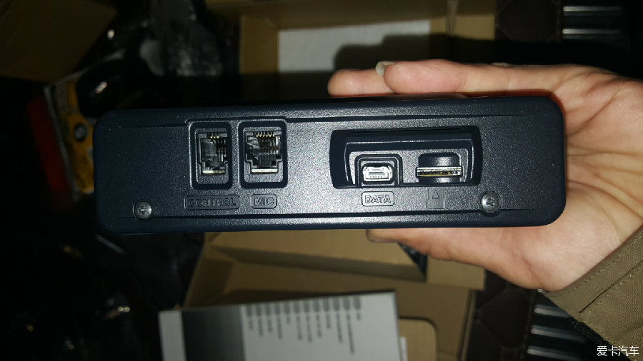

背部接口特写,左侧依次为、1、馈线天线接口 2、主动散热风扇 3、电源接线 4、USB线接口 5、还有一个应该是外接喇叭的接口
说明书提及到的原包装附属配件说明

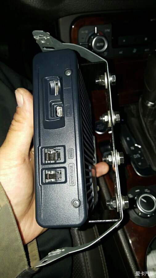

主机上不接口 左1 控制面板接口 左2 手咪接口 左3 照相手咪接口 左4SD卡插座
照相手咪,这个感觉有些贵和不值,就一个照相功能的手咪就要500大米?现在微信普及了都,除非偏远山区自驾时候可用,前提对方也是这款机器才可以接收图像信息!最重要的是这个手咪没有适合的延长线。如果机器过远这个手咪因为没有延长线将无法使用!或许有延长线估计也会衰减,毕竟是数字信号的!

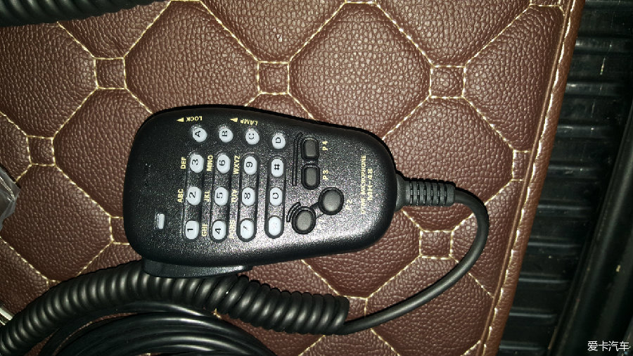

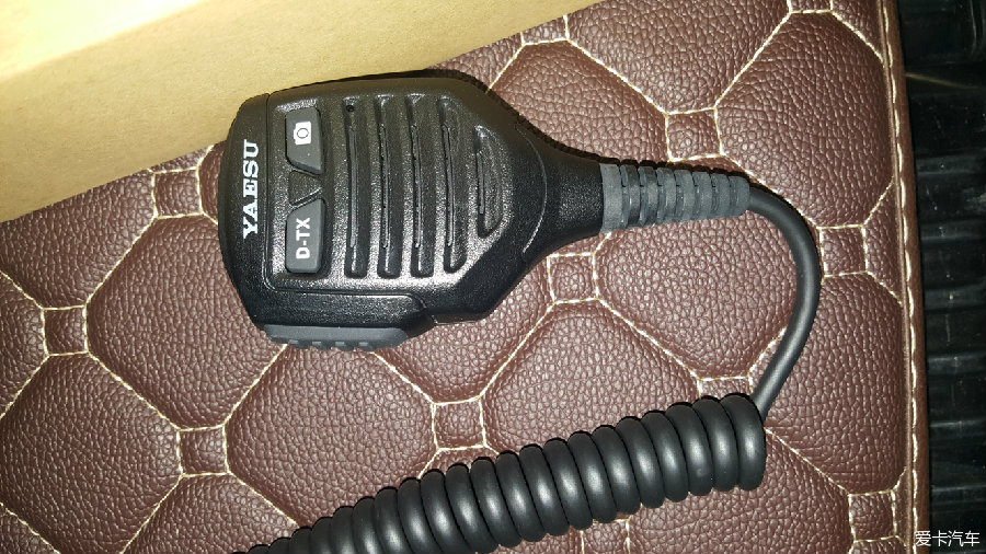

高度集成一些按键的原装手咪!
原装手咪延长线,拍照手咪暂时没有延长线

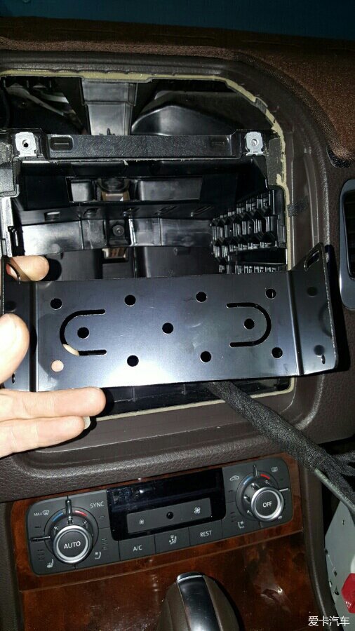

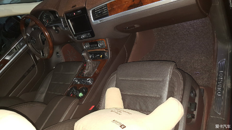

书接上文,途锐安装车载电台作业,一直没有详细的电台安装作业参考,只好自己寻找完美安装方案,从尾箱安装到副驾驶座椅下安装主机都考虑到了,不过拆开中控发现了新的完美安装位置,详细有图解注释!

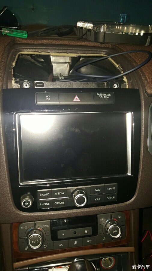

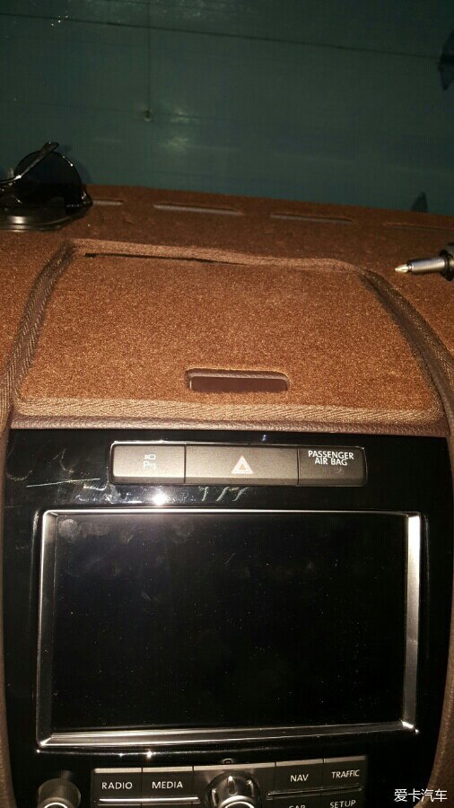

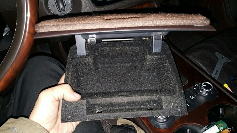

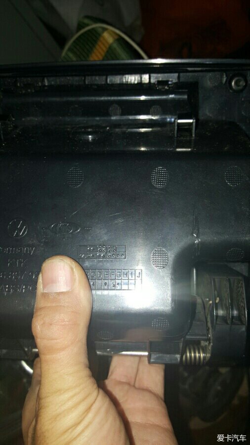

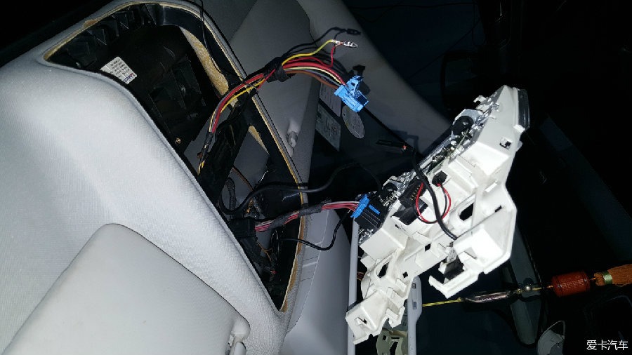

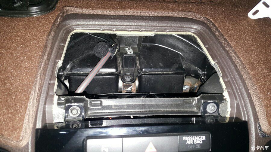

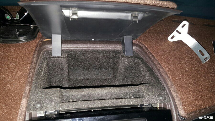

拆中控台小储物盒,这里大有文章,准备从这里接显示屏,手咪

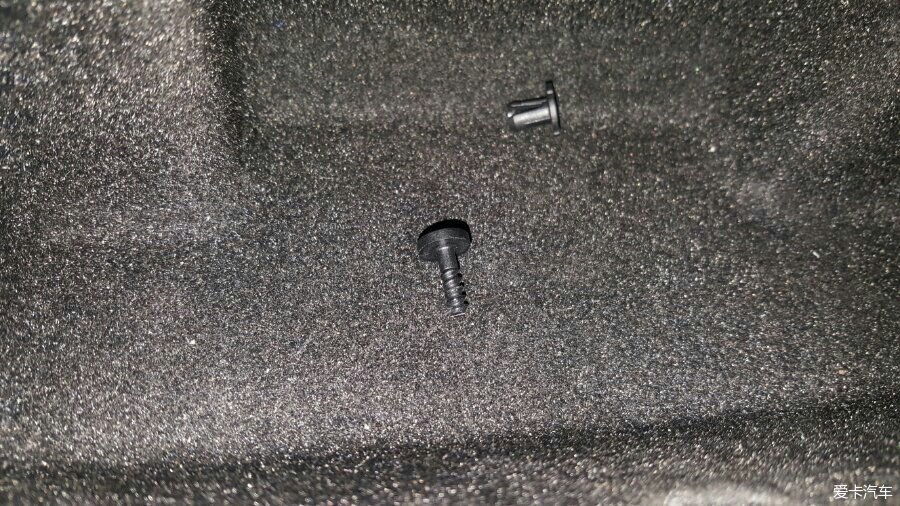

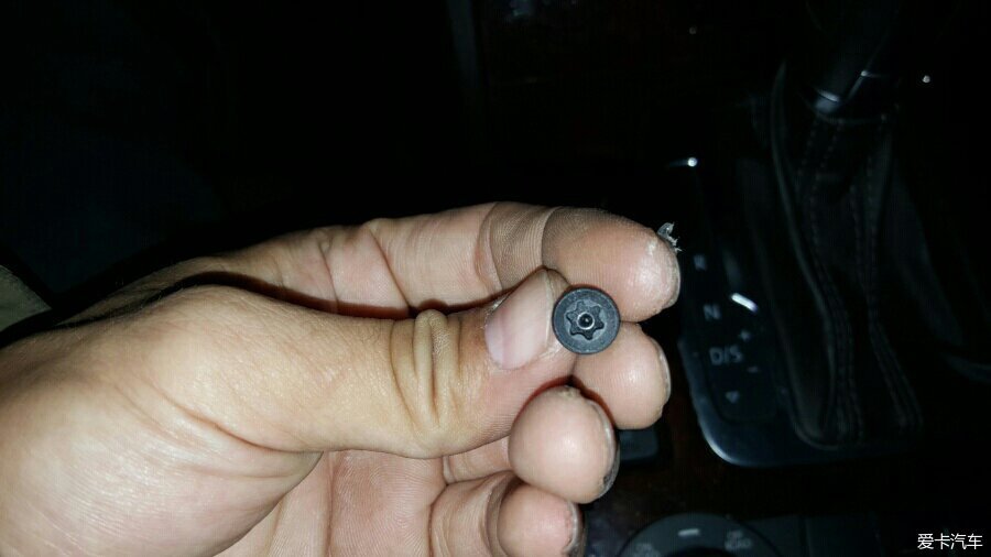

一个T20塑料螺丝拆下
螺丝样子
还是螺丝
沿着前面RNS850的显示屏缝隙撬开,储物盒拿出来

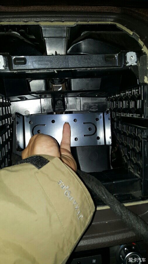

漏出里面,拆下两颗T20螺丝,拿下RNS850显示屏

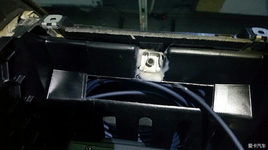

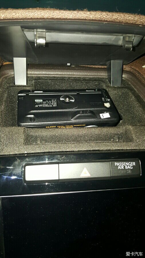

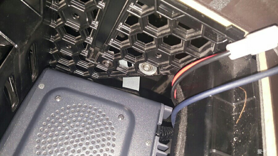

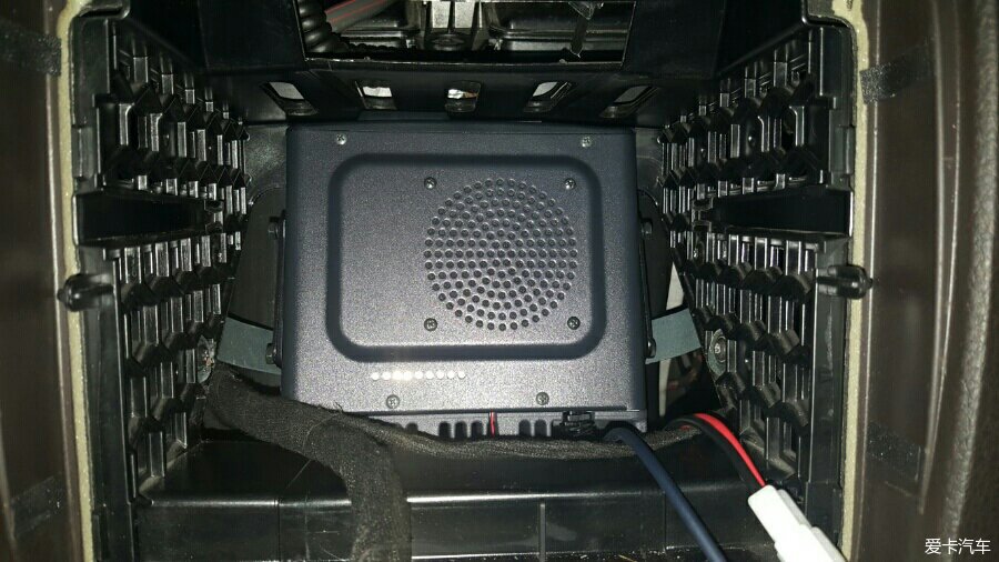

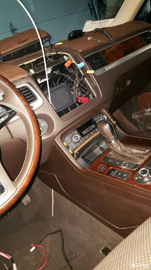

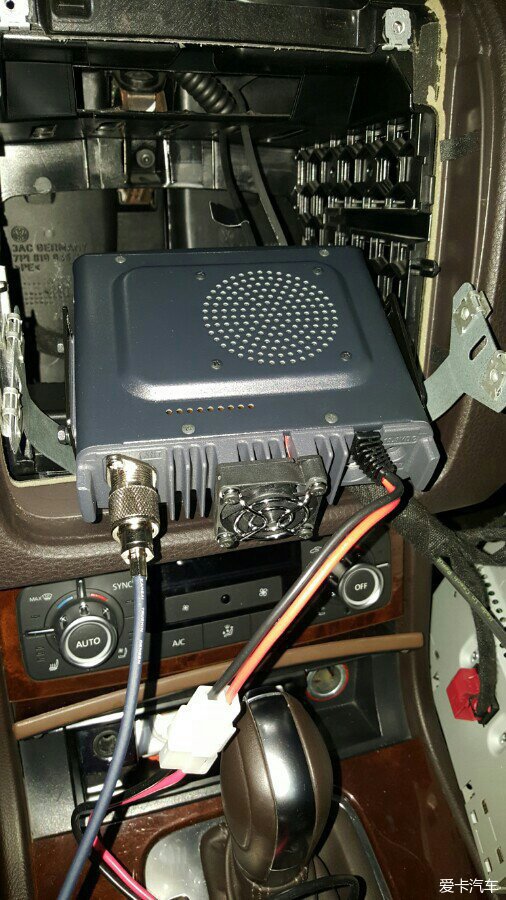

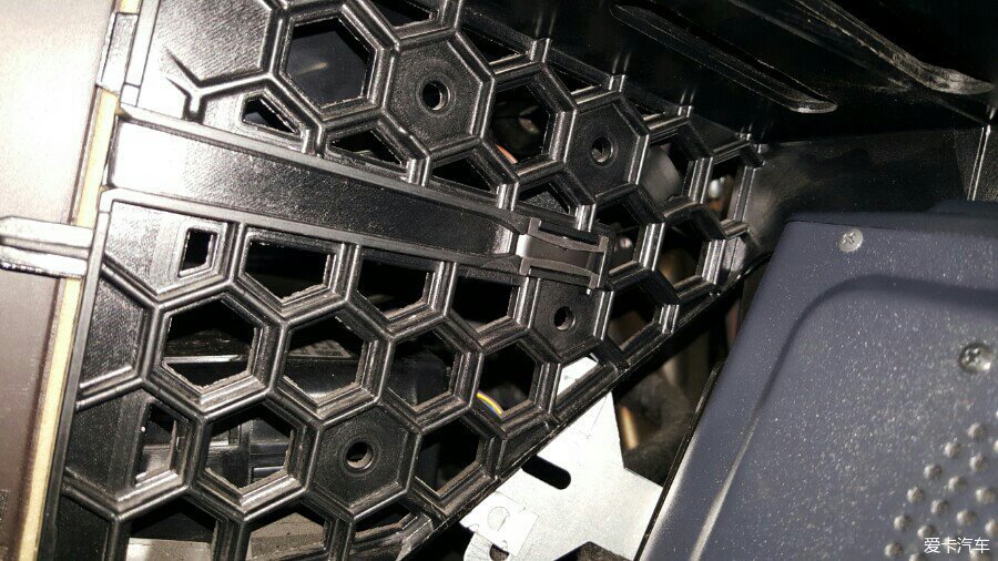

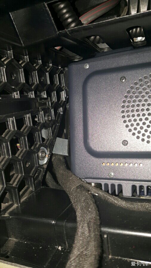

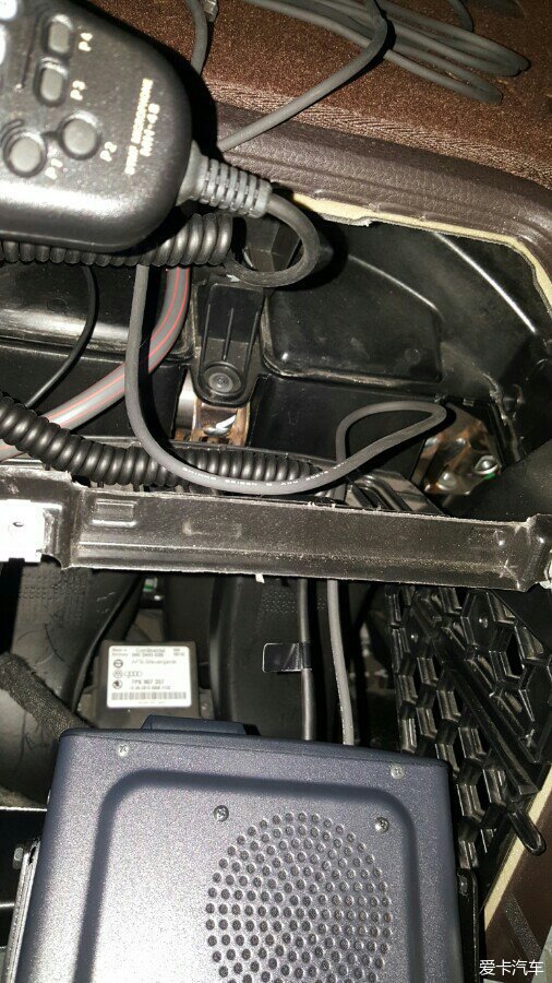

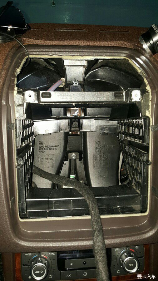

发现好大的空间,完美的安装电台主机位置,因为RNS850的主机在副驾驶手套箱,所以这里只有一个触摸面板,把电台的主机安装到这里的好处不言而喻,可以避免副驾驶下散热问题和被水泡的风险,并且相比右后侧尾箱安装取电方便,不用超长的面板延长线,当然手咪也不需要加延长线,主机自带喇叭,节省几百元音箱的钱!

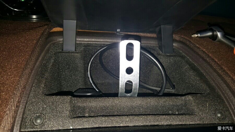

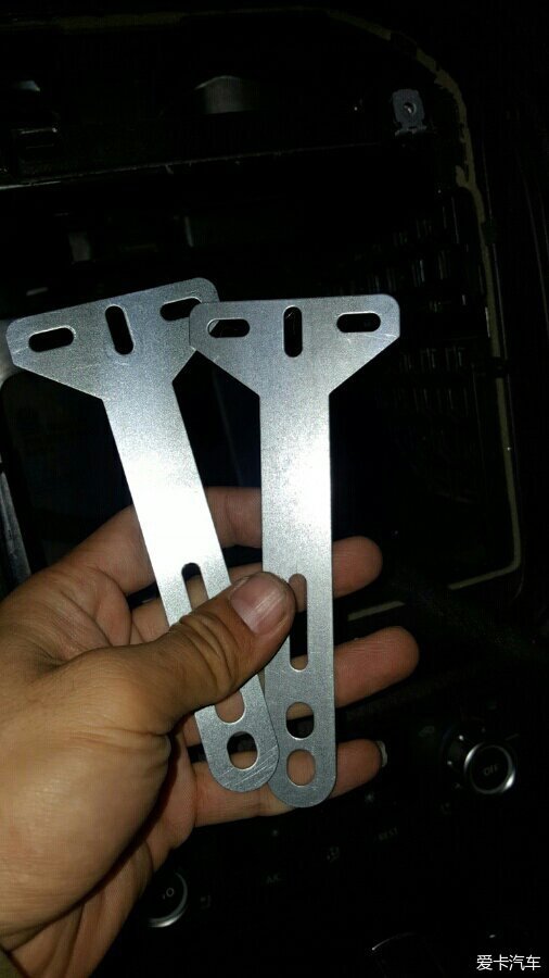

找了两根合适的镀锌铁片,准备做主机支架
随着电台带来的原装主机支架
比较了下,准备DIY到这里
支架DIY完毕,自认为比较完美

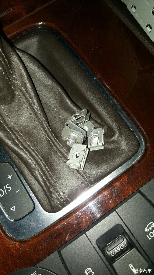

需要这个卡片安装到导航两侧的塑料支架上做固定,这个卡片可以再任意德系车配件买到。配套T20螺丝使用!
弯曲铁片准备入位
首先各种线要先接好,这里我走了弯路,应该先甩线到中控台后安装主机,我就先给大家按照我的过程阐述

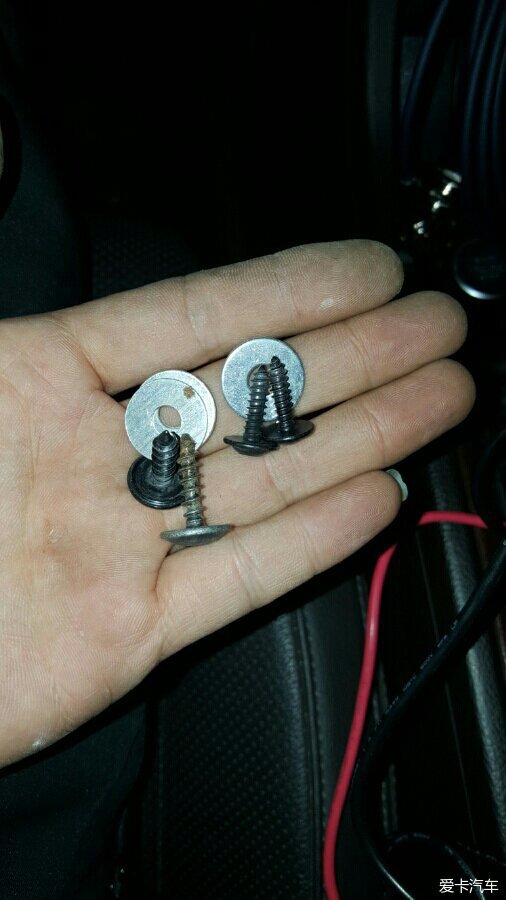

T20内饰螺丝,用四个固定支架使用

主机支架准备固定的位置
卡片固定后螺丝拧紧,切记按照这步之前,电源线和天线馈线一定要先甩到这里,插好后在安装主机,否则会费二遍事!
注意细节,小的圆孔一颗螺丝。没有用垫片。大的六角口用一个适合的垫片卡主安装螺丝。
左侧安装也是如此。

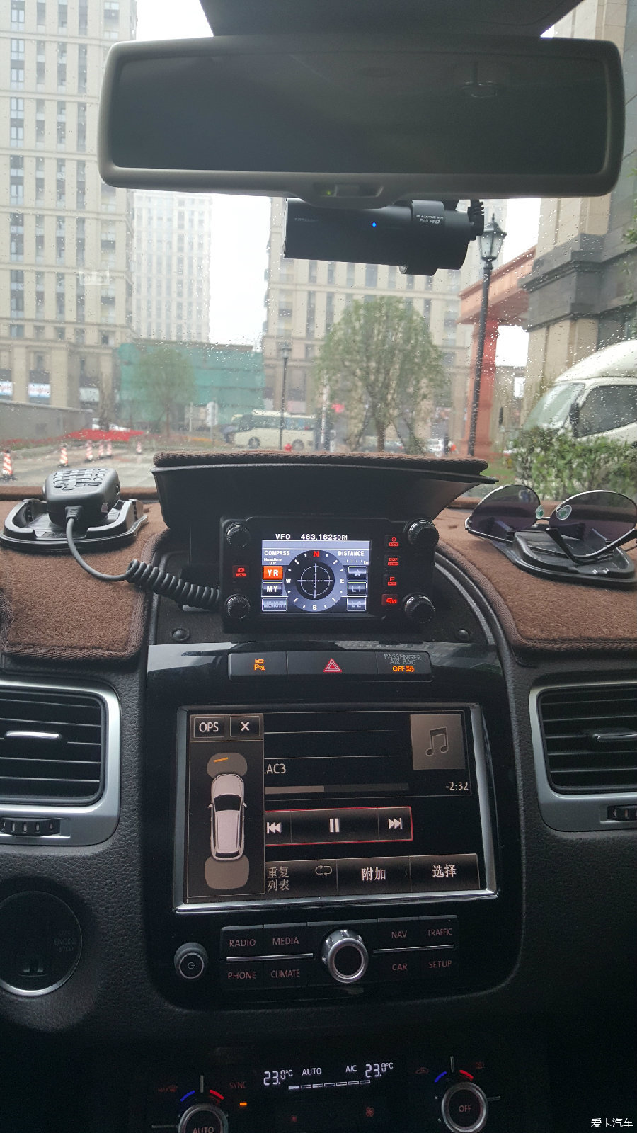

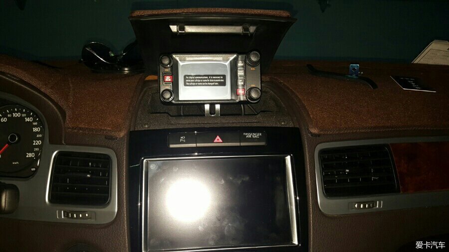

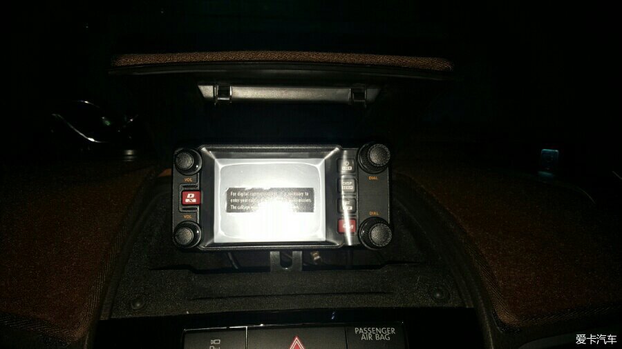

恢复安装下屏幕,试下是否影像屏幕,测试后发现没任何问题,非常完美的隐藏了主机

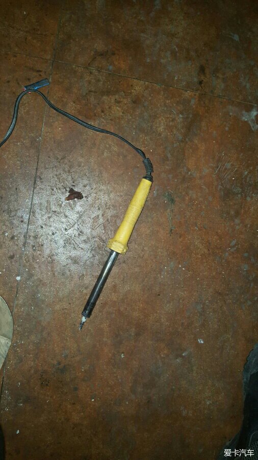

这时候需要用电烙铁开口了,中控台小储物盒需要过3根线,一根面板连接线,一根手咪连接线,一根照相手咪连接线,如果大家只有一个手咪就需要2根线即可!
画好位置,准备烫眼,过线用
烫好的洞。测试下孔的大小,过线是否顺畅
套上防护胶套,防止线材磨损,这个胶套也是在淘宝淘来的!
从储物盒内部看这个空洞,很有原厂味道

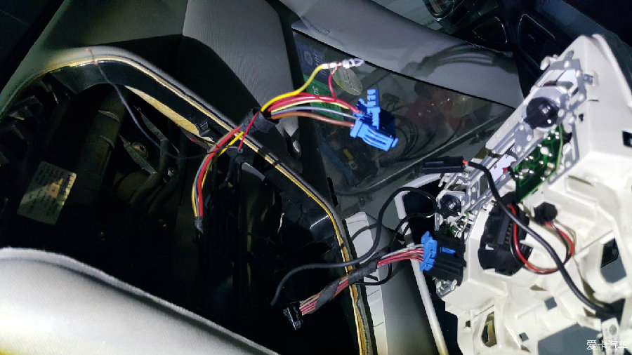

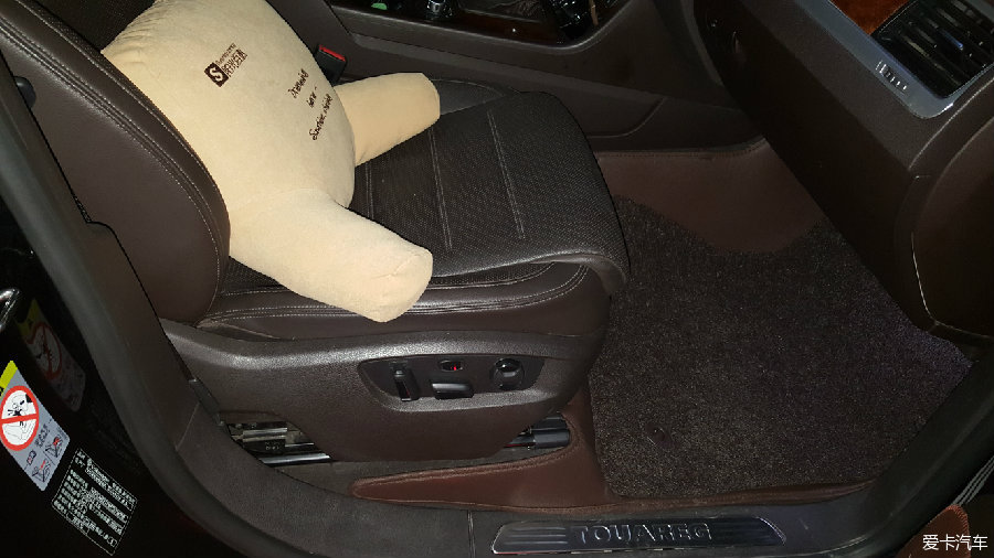

过线,注意顺序,电源从主驾驶座椅下取电,最好拆掉主驾驶座椅,拔下座椅插头,如果停车超过10分钟所有灯光都关闭的情况下拆座椅后在安装不会产生气囊报警灯,不会报错。取电过程照片没有拍照,后期补发!

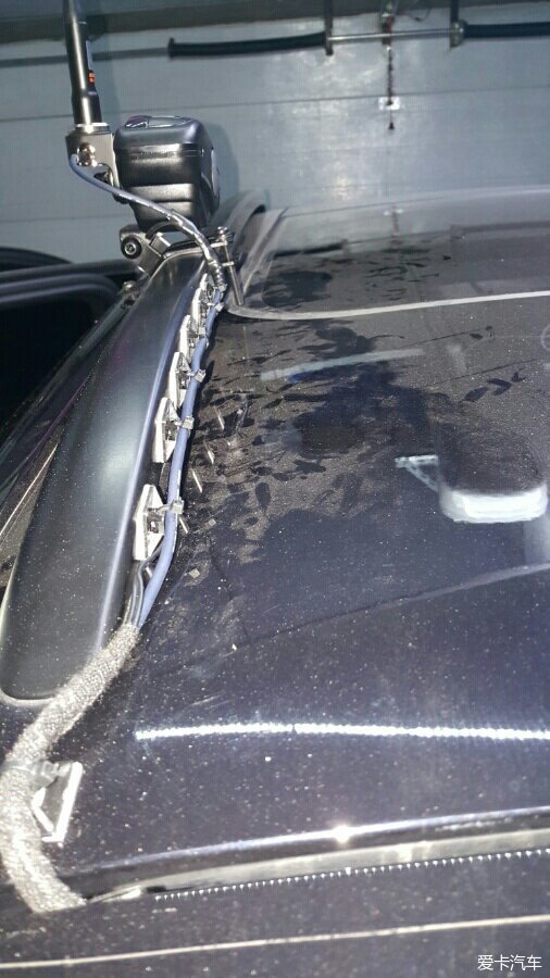

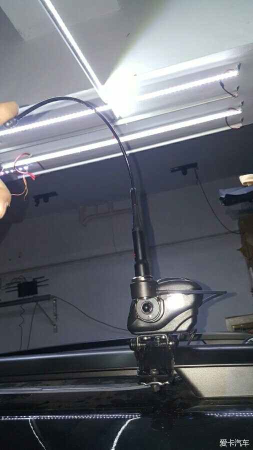

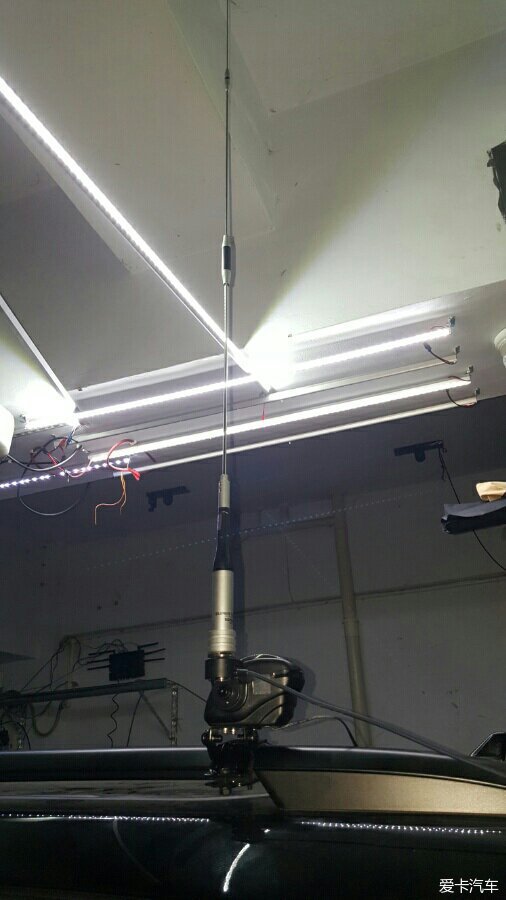

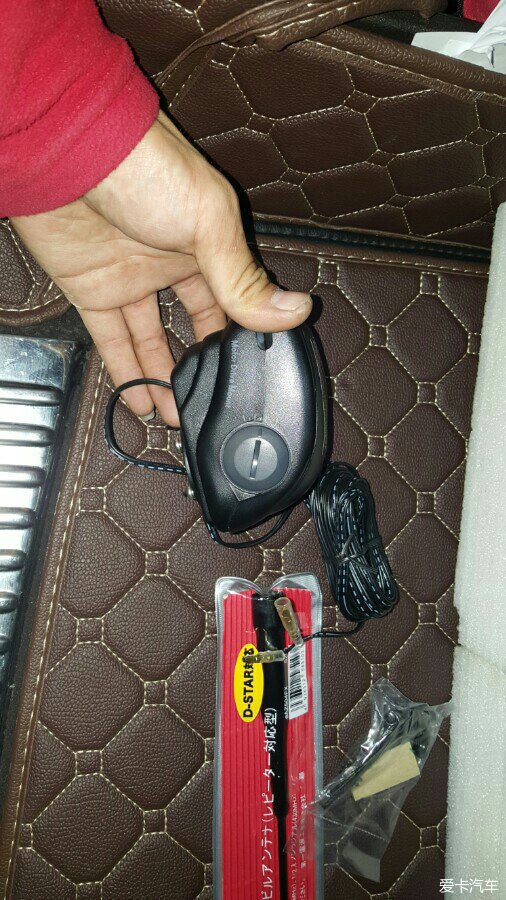

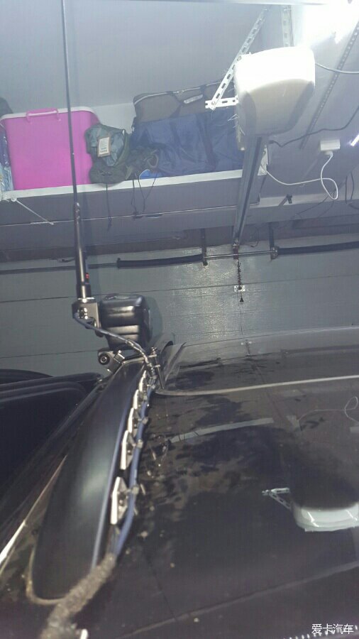

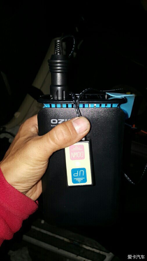

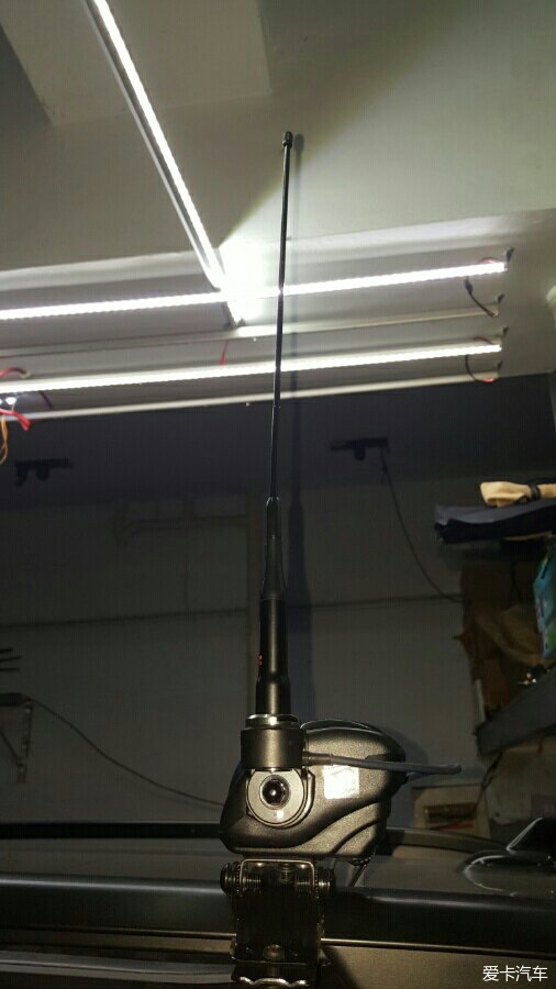

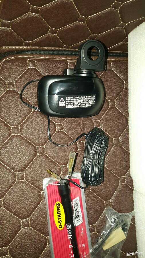

准备安装自动放倒器,其实这个应该是第一步,因为我先买的主机,这个放倒器后到货,所以安装顺序有误!
原装钻石天线加放倒器
放倒器专用钻石行李架支架,比较懒,喜欢自动的,不想每次过限高下车拆天线

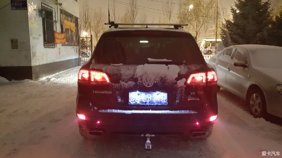

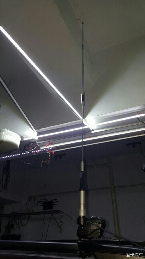

安装好天线和放倒器,我买了两条天线,市区用短的软天线,长途用长的!这个放倒器安装比较简单,就不详细解答了!
高天线安装效果
短天线的安装效果
软天线有些限高无视,可以直接不用放倒过去,就是会啪的一声而已。
测试自动放倒器的电源,或者用点烟器,因为拆了座椅,所以没有用点烟器取电测试。

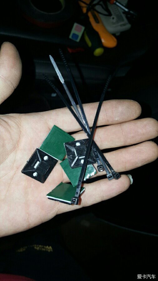

贴片式固定线缆底座。淘宝购得。排线必备!

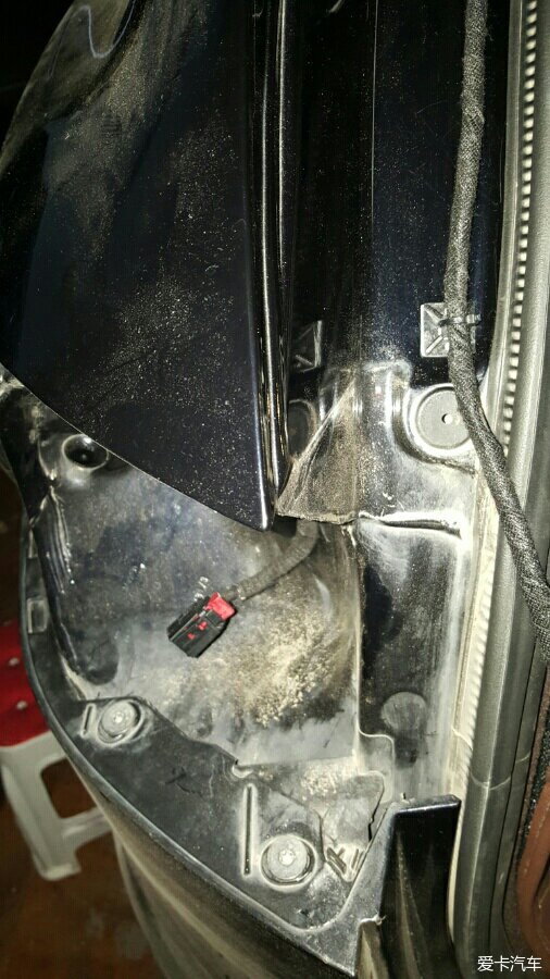

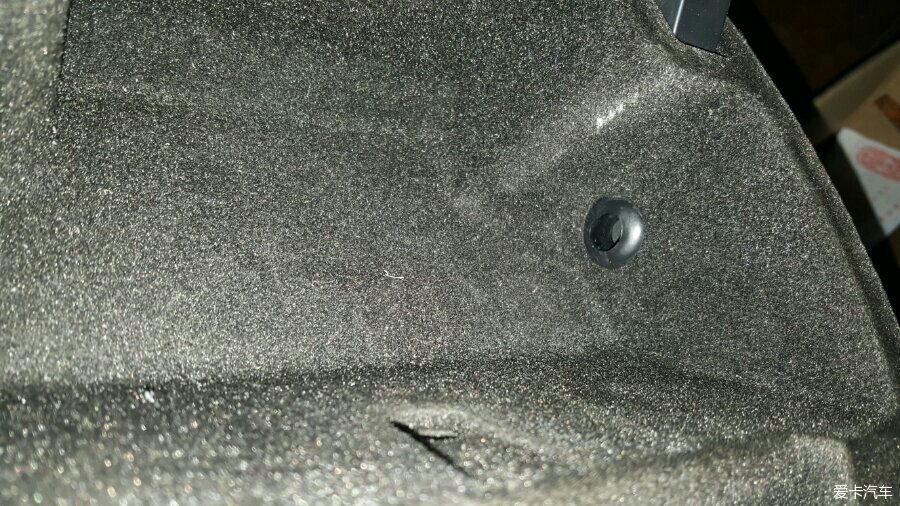

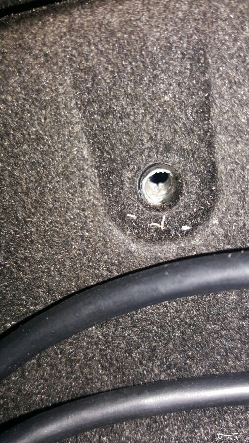

从侧面看我的走线,还算整洁。因为行李架或者棚顶没有任何孔可以过线,只好从尾箱走线!
线只能这样过,没有孔,尾箱过线,注意测试开关尾箱是否夹线!
安装好放倒器样子和线的固定,自我感觉良好
线打算从这个圆形的塑料片过,然后做好防水。

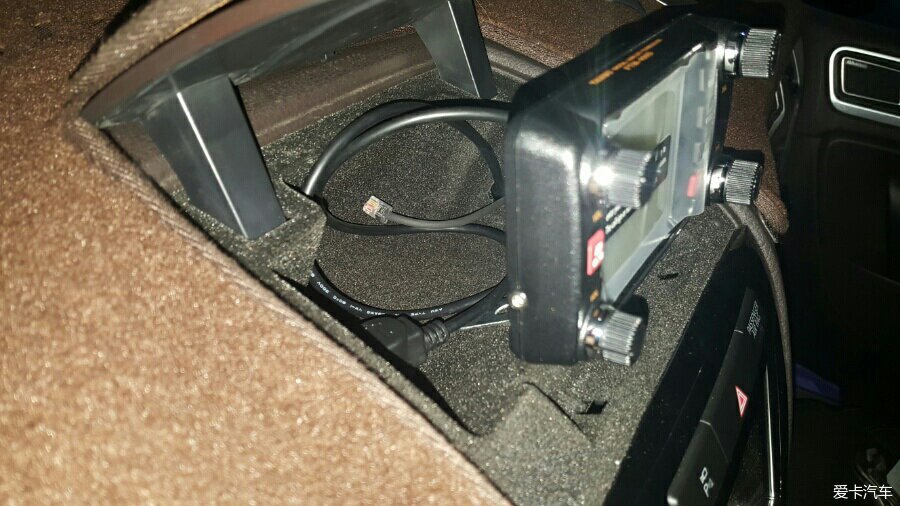

不影响电尾的电机

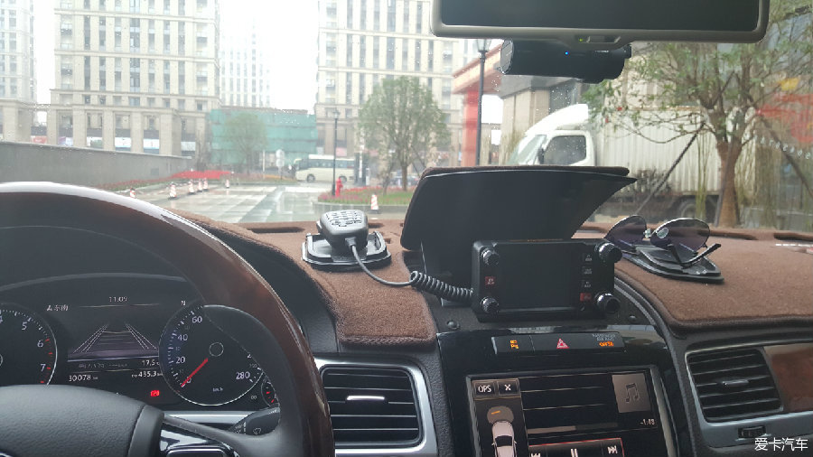

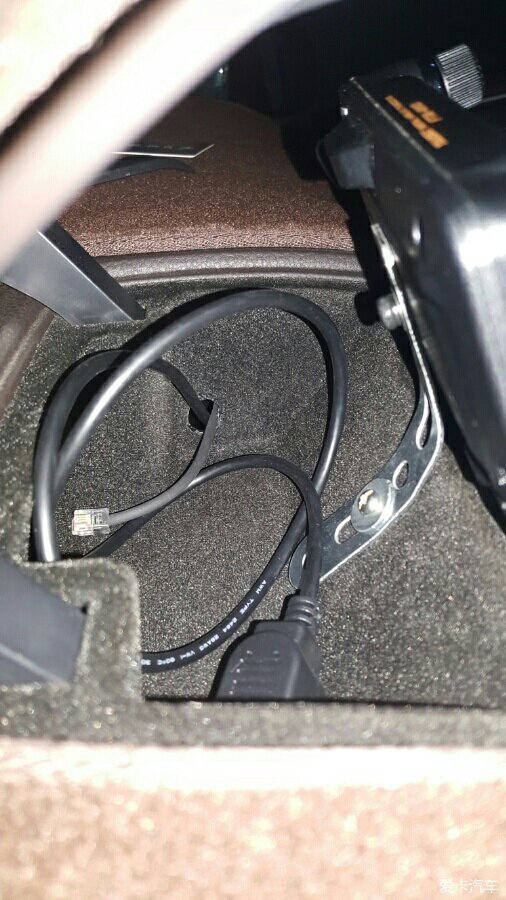

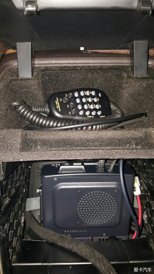

小储物盒过线后的手咪平时扔到这里,用时候拿出来即可!
自己DIY的支架,可以随时拆卸。
比较完美

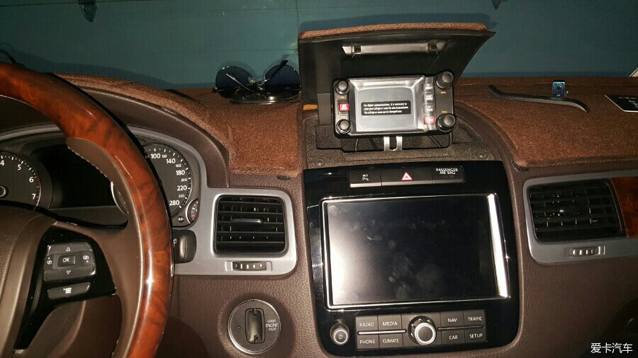

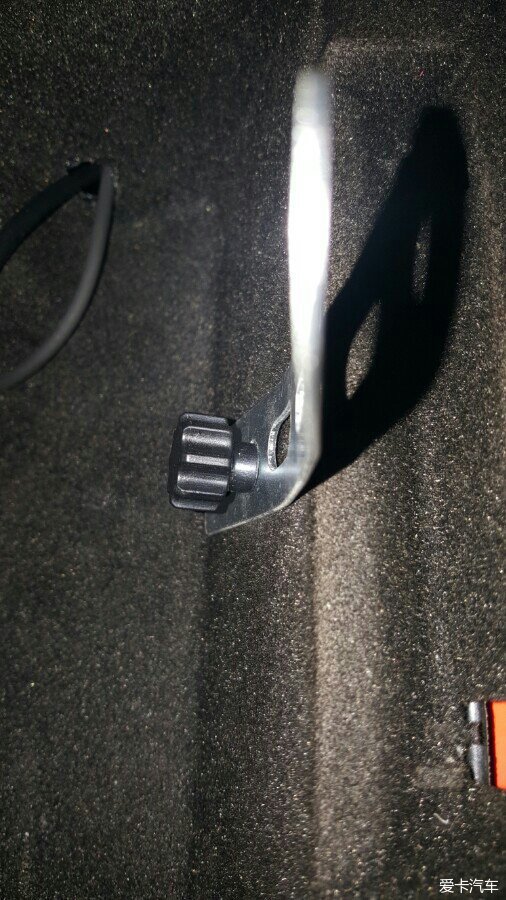

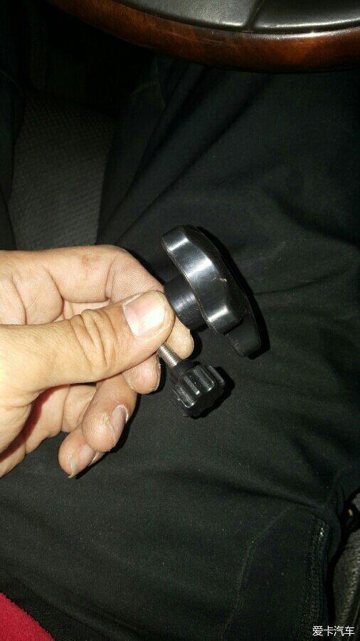

自己找了两个合适的螺丝,用这个手拧式螺丝比较方便,可以随时拆下面板,避免被砸玻璃。
下面有我做的螺丝卡片的说明
手动可以紧松支架,方便拿下屏幕防止被砸玻璃
平时不用可以收纳屏幕手咪
不太完美的支架,以后遇到合适的支架在做在改动
这样的支架安装

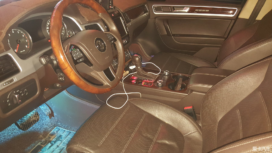

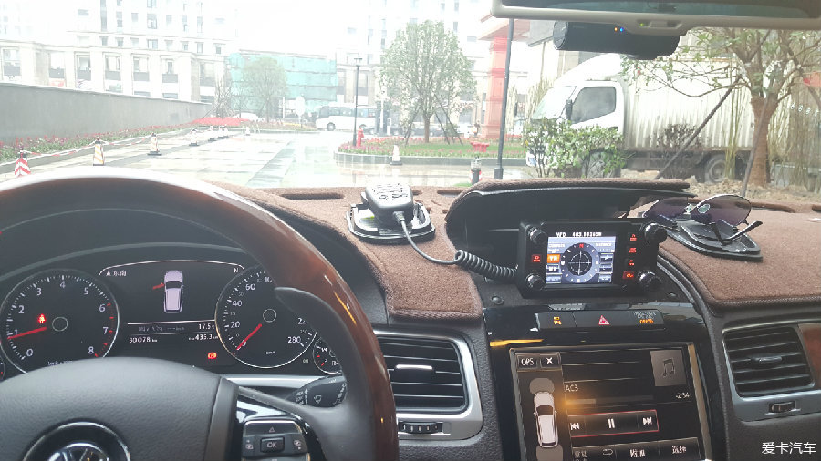

安装好控制面板的样子。
DIY的螺丝安装位,替代原来的t20塑料螺丝,二合一粘贴固定卡片即可。
储物盒里的螺丝位置说明。

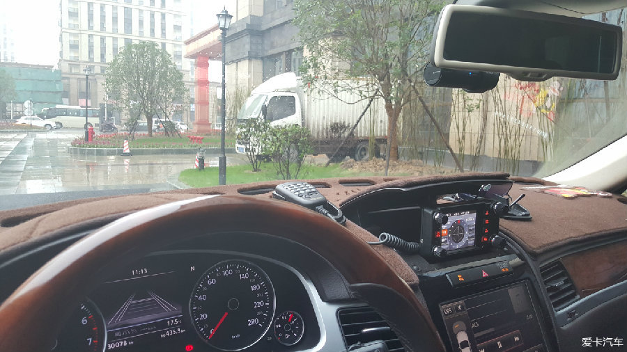

恢复原样后的样子。不影响整车任何协调性,缺点就是小储物盒变成专用的电台设备收纳盒了。至此电台的详细安装过程结束。后期有途友不明白的可以站短我给予解答!

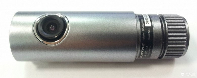

        之后一直在寻找比较小巧,清晰度高,不漏秒的记录仪,12年韩国口红姬DR400-HD二代机映入我的视野,价格将近2K。由于无屏幕设计,此款记录仪非常小巧,大小只有女士一直口红稍微大一圈而已,超高清1080P最清晰画质,不漏秒。可以设置震动锁定的级别限制,可以通过读卡器转迷你USB口和手机连接,播放视频记录,不得不承认韩国在这方面的造诣,科技感十足,后期通过固件的升级支持中文语音提示,中文电脑软件使用。所以到现在,次记录仪还在无故障的在我迈腾车内服役!大赞下。

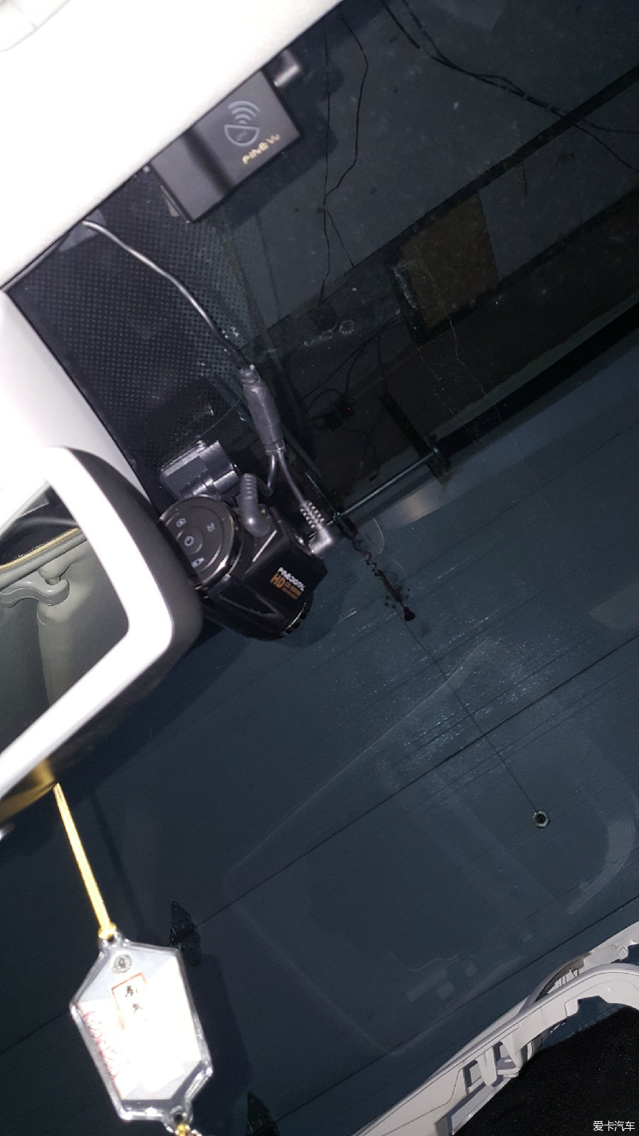

        安装取电采用的是车顶取电,由于我此车安装了电力通,需要接常电,所以选择的是从车顶的天窗电机取电,不通过ACC,电力通可自行设置停车后的开机时间限制,电瓶低电压自动关闭等功能!

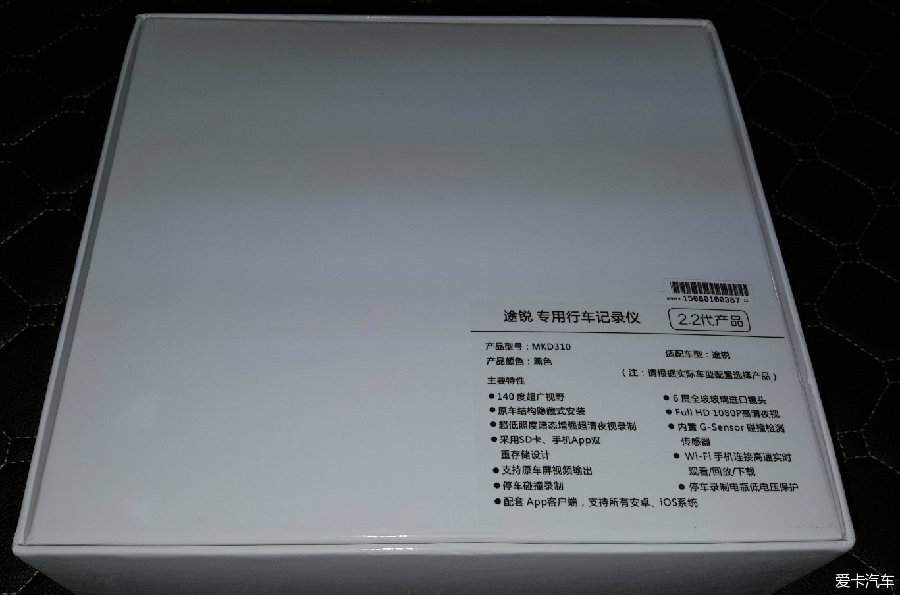

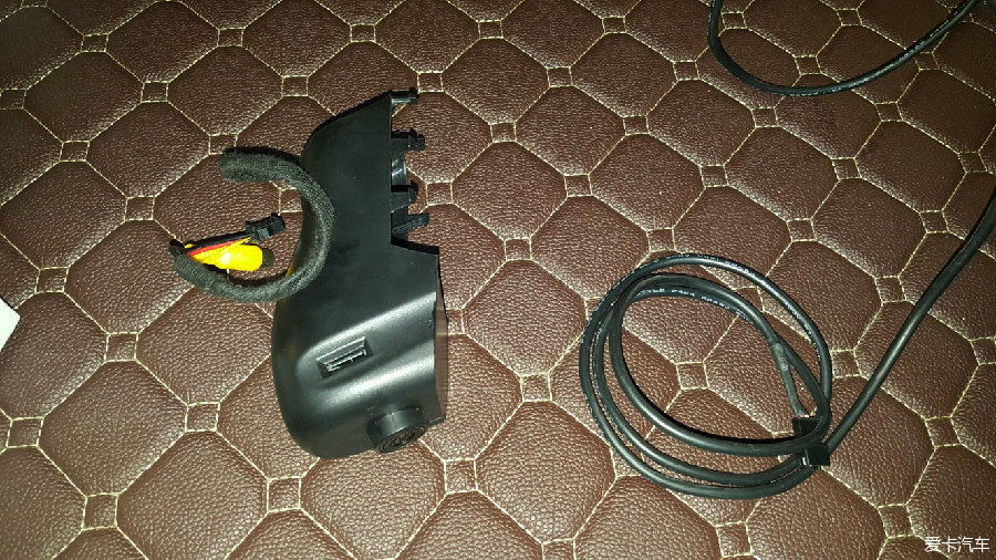

         15年京东众筹入手一款后“车叮咚”视镜集成式记录仪娱乐一体机。为什么我要这么称呼这款机器是有原因的。安卓系统,后视镜集成触摸屏,支持4G网卡,ODB取电,支持64G内存,1080P录像,导航,地图,FM收音机发射,各种影音娱乐应有尽有,车道保持辅助报警,由于是安卓机器,自然安卓的功能都支持,功能不少,但是我们最主要的是用记录仪功能,机器发热,经常死机,莫名其妙不录像,所以这款机器真的华而不实,真的失去其原有的作用。并且后视镜安装后,自动防炫目被遮挡,以前真没注意过后车大灯的厉害,安装此款机器知道了自动防炫目后视镜的好处!果断送人。这个真不是我的菜!

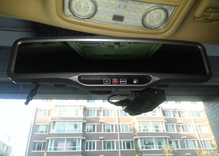

       15年3月入手迈卡盾隐藏式行车记录仪,原厂设计,价格不贵,9XX,很好奇此款记录仪有什么良好的表现,果断入手安装,隐蔽式设计,将原有后视镜装饰罩替换,接电即可。通过WIFI连接手机播放视频或读卡器连接电脑播放,1200万像素分辨率1080P,140度视角,支持移动侦测,停车碰撞录制(需配合电力通),录音,视频输出,12V电源接口,APP应用,说句良心话,国企能做出此款记录仪可以点个赞,画质对于一般人防止碰瓷,记录一些东西完全够了,配合32G以上大容量存储卡旅行也可以记录沿途风光。在来说缺点。做工粗糙,始终摆脱不了小厂子加工的嫌疑,背部处理毛糙,502胶水粘贴背部塑料盖,WIFI连接不稳定,经常掉线,读取录像卡顿,画质还过得去,夜晚表现不佳,无光照阴雨天你甭想看清楚前面车的牌照。无语音提示,甚至机器偷偷关着你不注意看电源指示灯都不会发现,由于我更换了带车道保持的豪华玻璃,安装这款记录仪后美观大打折扣,扣不严,始终感觉不是很完美。果断拆下包好准备低价转让
口红姬与迈卡盾并时候拍照留念
      15年6月再次回到口红姬的怀抱。购入韩国口红姬DR650双镜头行车记录仪,价格不菲24XX,索尼镜头,1080p高清,夜视,无线wifi,远程观看记录仪画面,语音通话,GPS定位,停车监控,移动侦测,停车录像,碰撞锁定,130度广角录制,F1.8大光圈,支持手机播放,不支持视频输出,支持64G大内存卡。前后摄像头保驾护航,电容取代电池,防爆,耐高温,没有爆炸的隐患,依旧小巧的外观设计,相比上一代口红姬大了一些,不过可以接受。对比此款与上一代相比,画质更加清晰,夜晚无光照阴雨天依靠车灯也可以清晰看清车牌,语音提醒,速度记录,碰撞锁定,拍照应有尽有。这才是我需要的。就是此款双摄像头的布线比较繁琐,需要专业的拆卸,所以这款记录仪的安装也来自己动手!

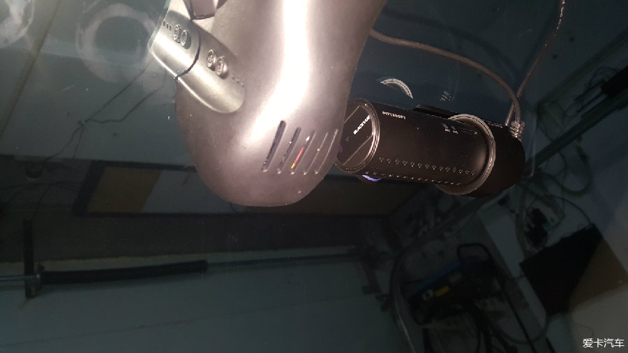

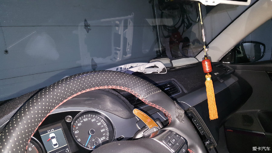

        摄像头的取电依旧采取保险盒取ACC方式,做原厂保险插头,插入保险盒,外接5A保险丝,前后摄像头的连接线是一根类似同轴电缆的线材,不太粗,大概5米长度,从车顶拆开一直延伸到尾箱,然后从尾箱棚顶进入防水保护线护套,从尾箱玻璃伸出插入后摄像机。

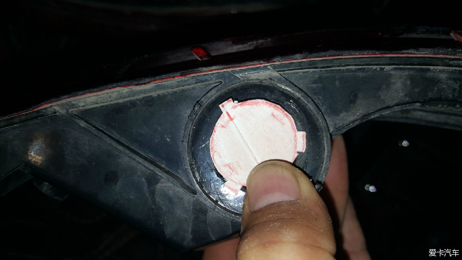

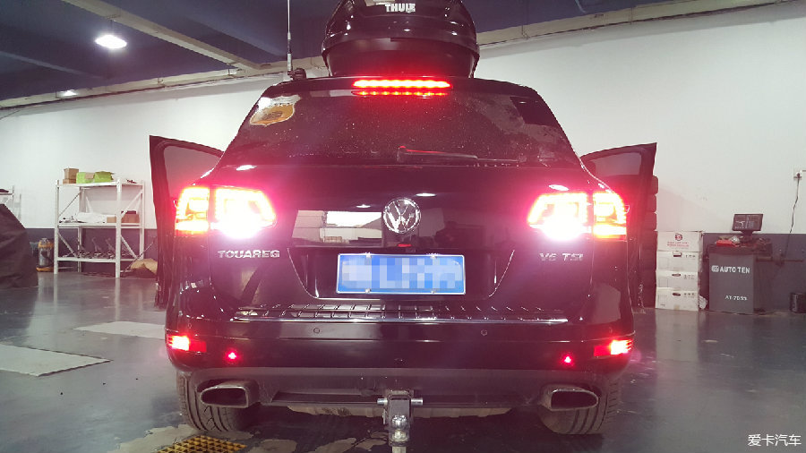

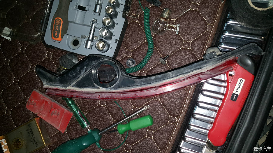

第三章:右后雾灯恢复真正的雾灯,雾霾克星双激光雾灯技术指导作业。

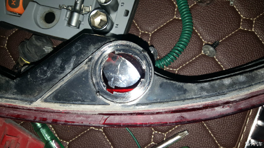

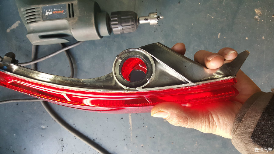

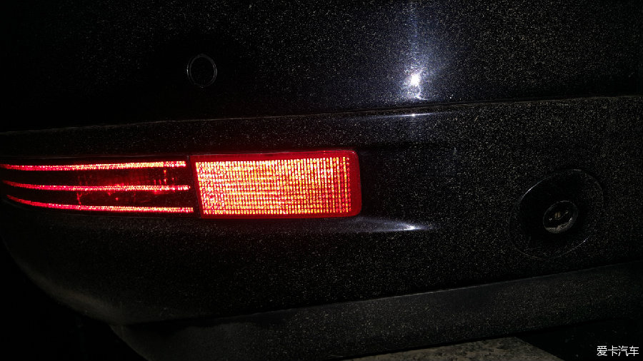

        雾霾天气阴雨天气为了自己和后车安全的有力武器,加装了ACC后更应该把这个改装提入日程内,途锐右后雾灯现在是个假壳子而已,据说德国有左右双雾灯并且是LED的版本,不知道中规车为什么雾灯要单独的搞一个?对于我这种左右对称强迫症患者来说,务必要改成适合自己的完美雾灯,于是自己改动了下装了个灯泡接了线束变成真正的雾灯,并突发奇想改了一对更加安全的激光三角区雾灯!改装作业附上!

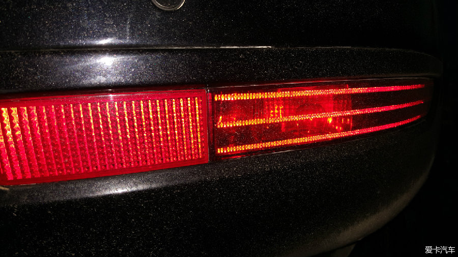

     改装有风险,动手需谨慎,如果打算动手的同学无基础的不要着急动手避免造成不可逆转的错误无法复原!关于灯的接线,我采用的是左侧原装雾灯并联方法,原装雾灯做了一个防水母插头,后加装的灯三条线并联一个公插头,插入后整理好线束包好,注意防水即可。无难度!

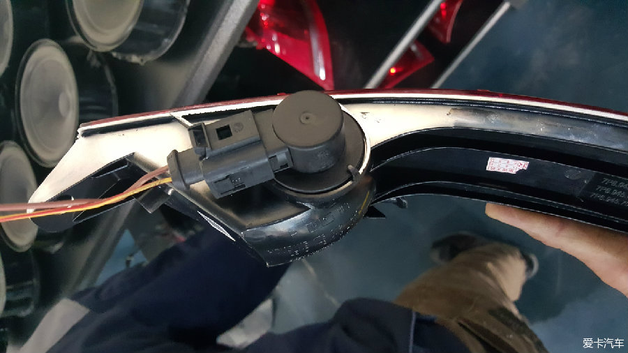

左后侧雾灯,灯爪为三个卡入旋紧式,找到相同的灯头在动手,淘宝有售
工具到位,准备手术。

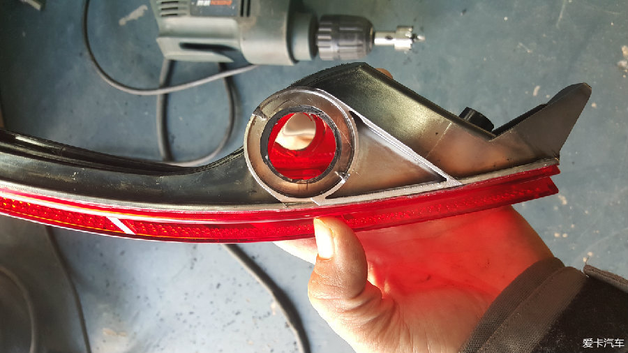

用纸板做出相同形状,准备开洞
比较打洞和卡角位置
电钻配合打孔器很轻松的开洞,注意不要全速,避免塑料融化或打伤内部反光涂层

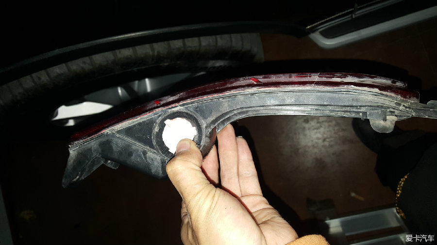

打好的洞洞,打完后最好用气将内部塑料粉末吹出来,不要用手触摸内部反光涂层!
上图还没有做出三爪的卡位。三爪卡位我用的是斜口钳+小锉刀一点点的打磨,由于带着手套没有拍照。注意左右雾灯相反的结构,注意观察左侧真雾灯三个卡扣位置,我采用的是切开一个大的豁口和一个小的,第三个豁口没有做,直接旋紧卡入即可。也很原装范,防水不用做,灯座下有防水胶圈,与原厂无异!
成品,完美的卡入旋紧。注意线材的方向,虽然雾灯没原厂的洞,不过内部结构和完整的雾灯无任何差异,打洞做好卡位后内部的旋紧固定限位点也有。所以一定要注意按照我的说明做那三个卡位点。
复原后的右后侧雾灯,是不是很完美?

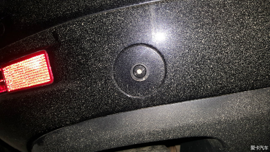

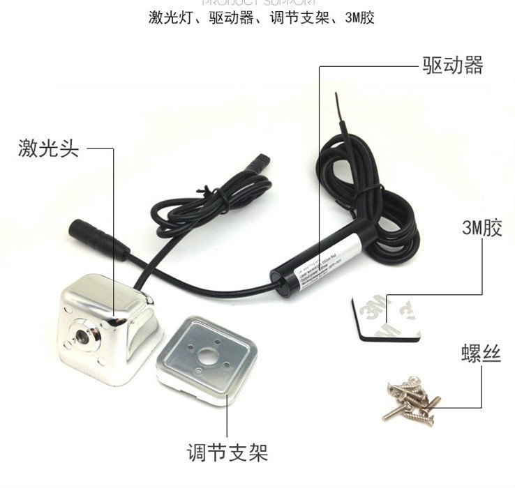

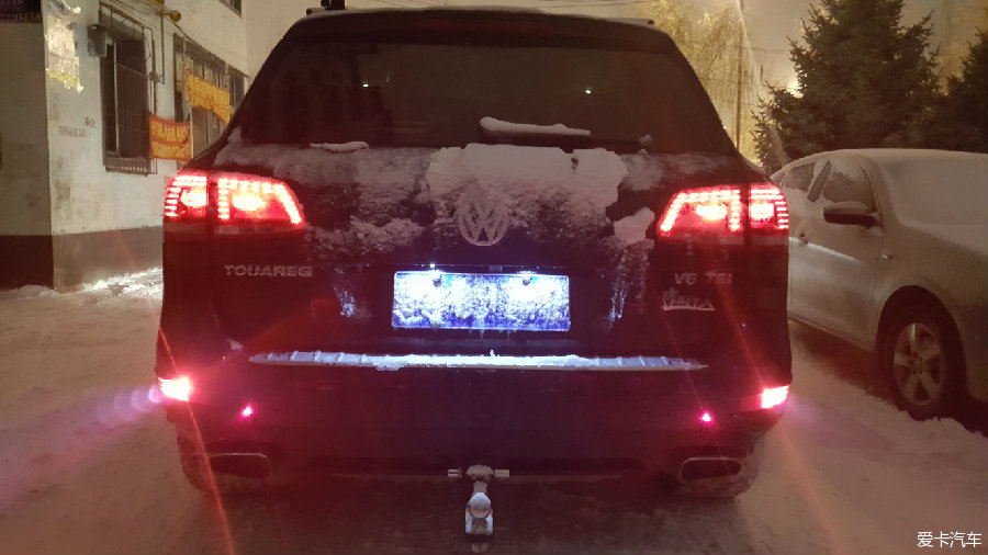

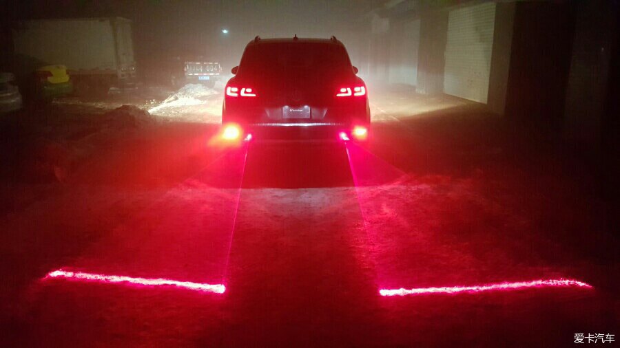

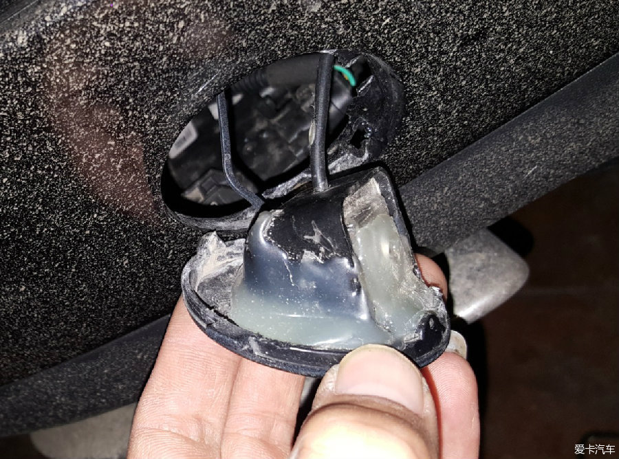

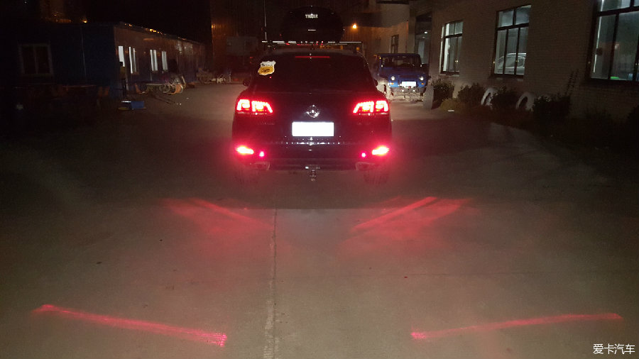

激光雾灯我采用的是拖车钩盖子做的文章,本身有了美规拖车杠这2个拖车钩预留位置完全可以利用,用扩口器打好对应的孔洞。然后用塑料胶粘贴好激光雾灯即可。雾灯注意方向,粘贴后可以调整照射的平行线到合适的位置。
我选择的激光雾灯,非常便宜。寿命等各方面还需要时间的考验,无法做出评价!注意事项:激光雾灯不要直视眼睛,否则会造成无法挽回的伤害,激光雾灯的醒目在于行程三角形竟是区域,不是让你照射后车,注意照射角度范围2-3米即可。切记安装角度不要太高,照射后车造成的交通事故你可是要负责的!
双雾灯和激光雾灯安装后开启的效果
阴天开启雾灯效果
雪后轻度雾霾开启雾灯
白天开启雾灯
雪天开启雾灯效果
