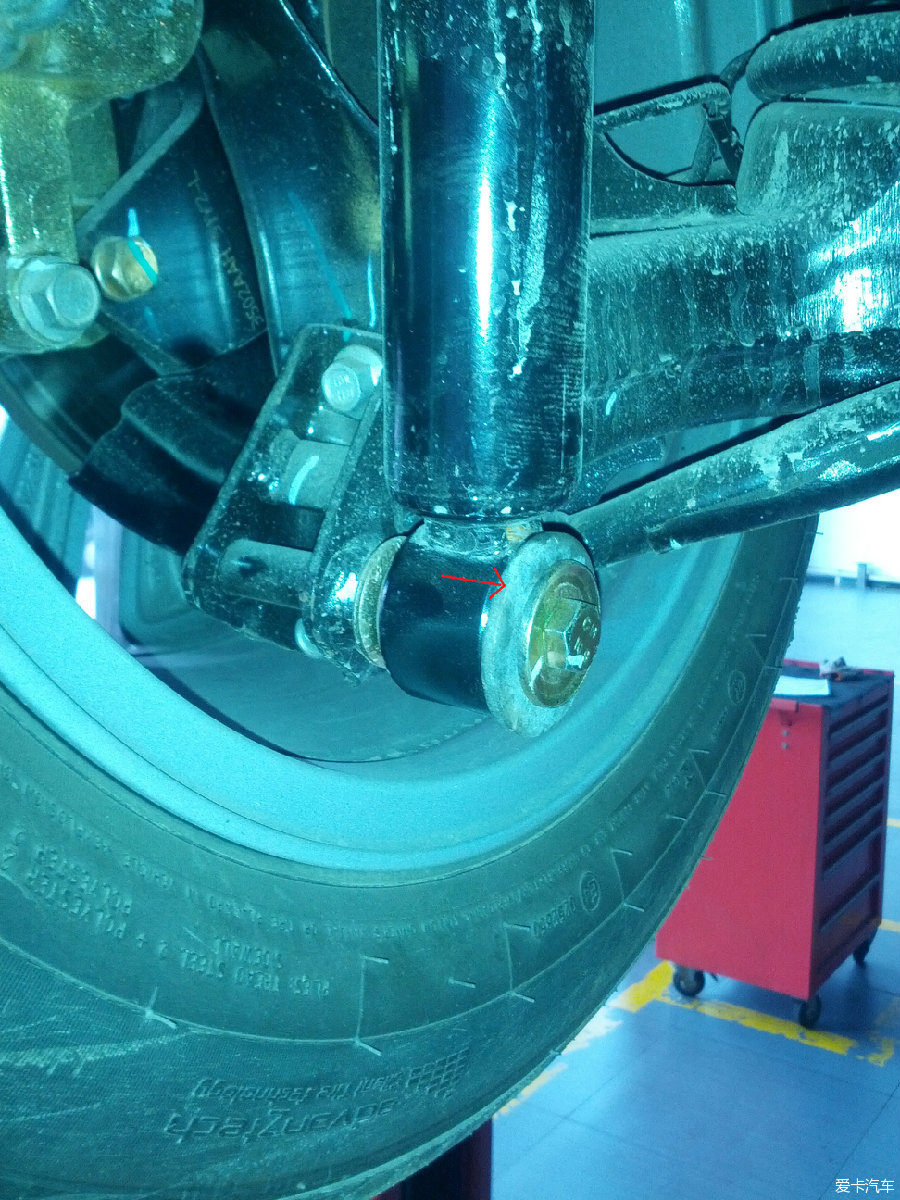

       我也是刚知道,减震器很好卸,后备箱轮眉那里有个小方口(没来得急拍),里面有个螺丝,卸了之后上架子,下面还有个螺丝。

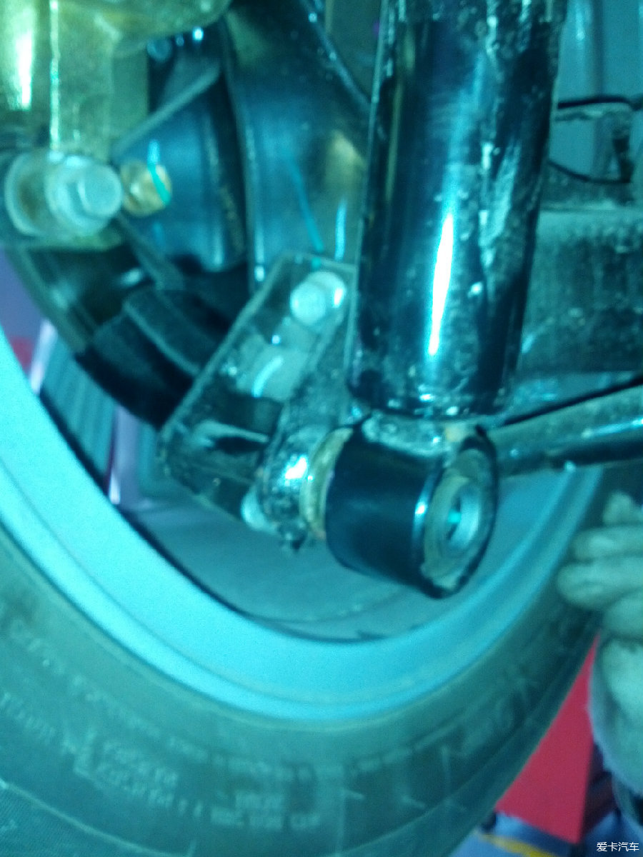

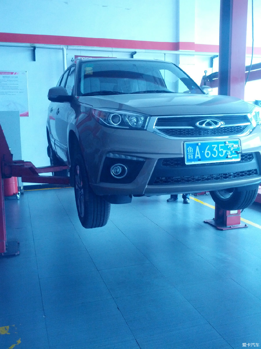

上手术台了!
这个垫圈是找修理厂的师傅加上的,临时用的!
卸下这个螺丝,还有上面轮胎罩上小方空那个螺丝就能把减震拿下来了!

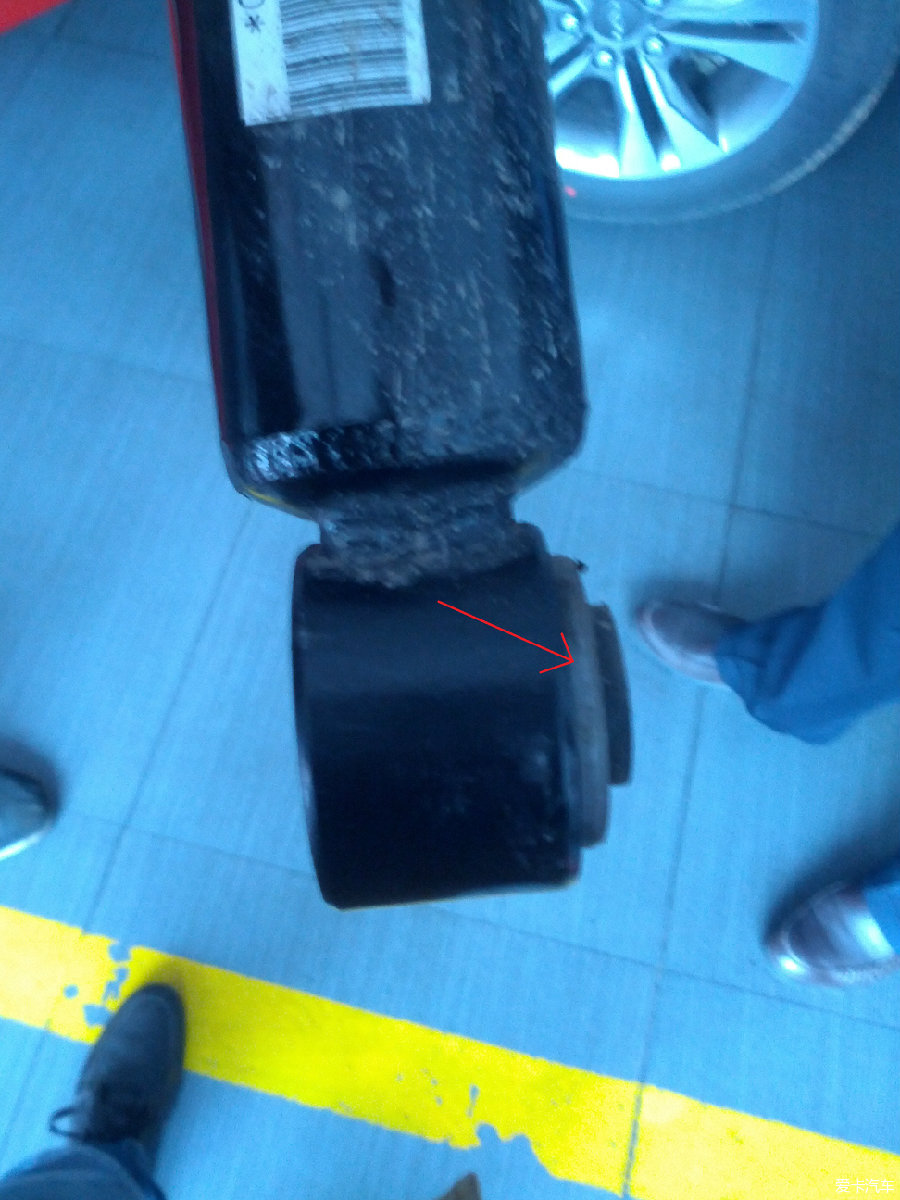

看到箭头指的地方了吗(拍模糊了),就是这个地方托槽了,已经出来了!

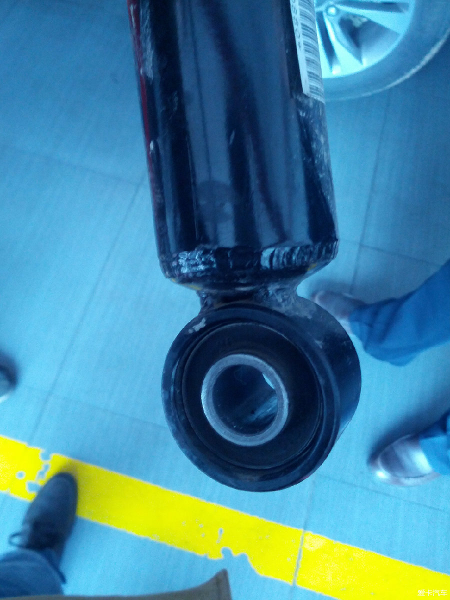

这是背面,托槽了,过去了一大块。
近距离更直观一些,这样应该看的很清楚了

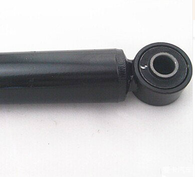

正常的我没拍到图,在网上找了个图,做个对比就能看懂了!

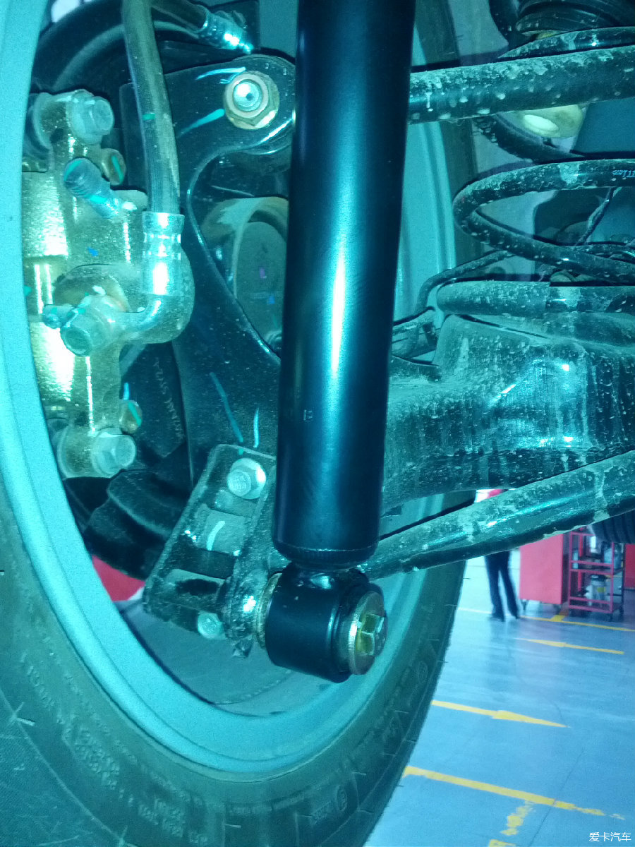

确认问题后,给4儿子给厂家发了个确认邮件,然后给更换了新的
上了个厕所的功夫,就给装上了,所以才没拍到!

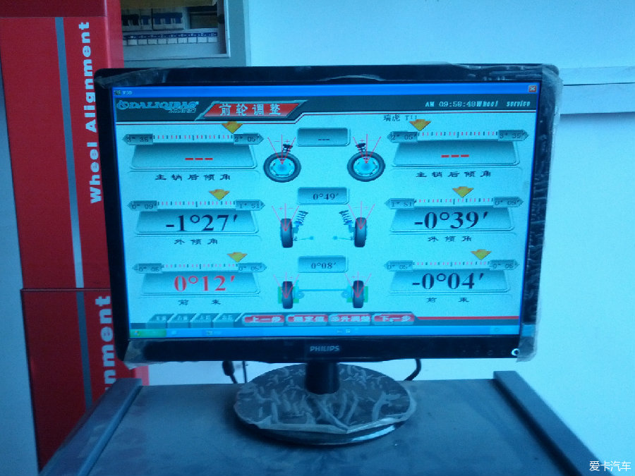

换完减震之后,又要求给做了一个4轮定位,其实换后轮的做不做也无所谓,但是不花钱的不做白不做。。。
测测胎压,冲冲气。。。
固定好方向盘
调好角度(设备跟一般汽修厂的不太一样吧。。。)
红色表示超正常范围,需要调整。。

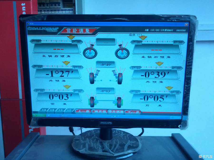

稍微调整了一下,这是调整之后的数值,已经在OK 的范围内了!

定位流程错了,应该先充气后定位,这样数据才准确。
发表于 2015-11-04 08:46    IP属地:未知
引用 梁山好汉0219 于 15-11-04 08:19 发表的回复
可能我记错了,都半年了,也就看见照片还有印象,我改改
