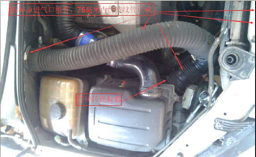

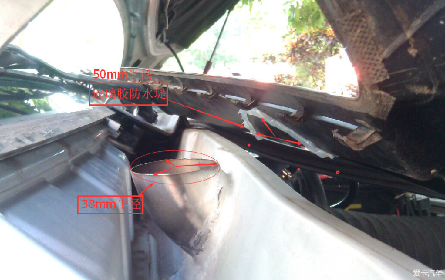

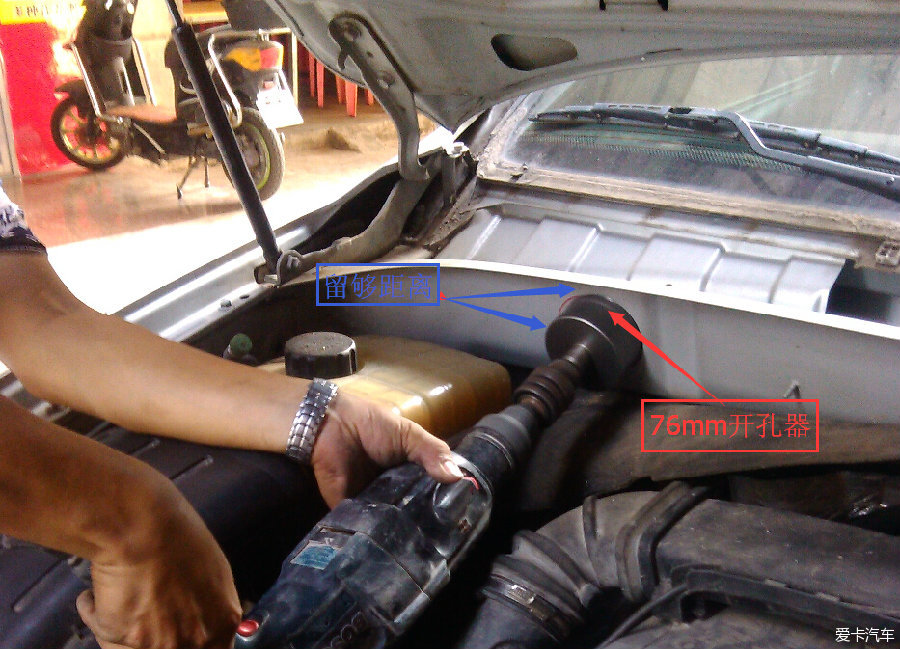

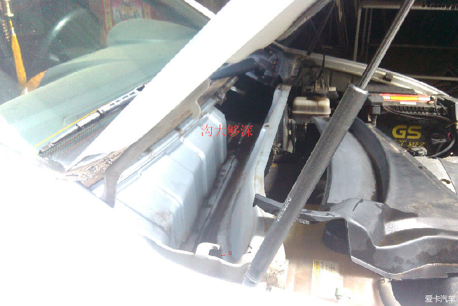

享御、老爱腾原进气口高度在引擎盖前顶端,高度约93厘米,安全涉水深度约在60厘米以下,极端过水在70厘米上下(视经验、车速、是否有迎头浪等因素),利用副驾座前挡玻璃前的盖板下的水槽,可将进气口高度提升到115厘米左右,安全涉水可达80厘米以下,实践漂过约90厘米深的水路(涉水除了低档、慢速、中高转速等以外,还要注意:必须关掉空调,以免散热风扇叶片被打断)。
    材料费:波纹软管2条、管扣2个、管径转换圈1节、外径76毫米不锈钢直角弯头1个,共计60元。
    人工费:到做不锈钢朋友的加工店,两支烟、45分钟,其余的就自己拧螺丝拆管、套管再拧螺丝。

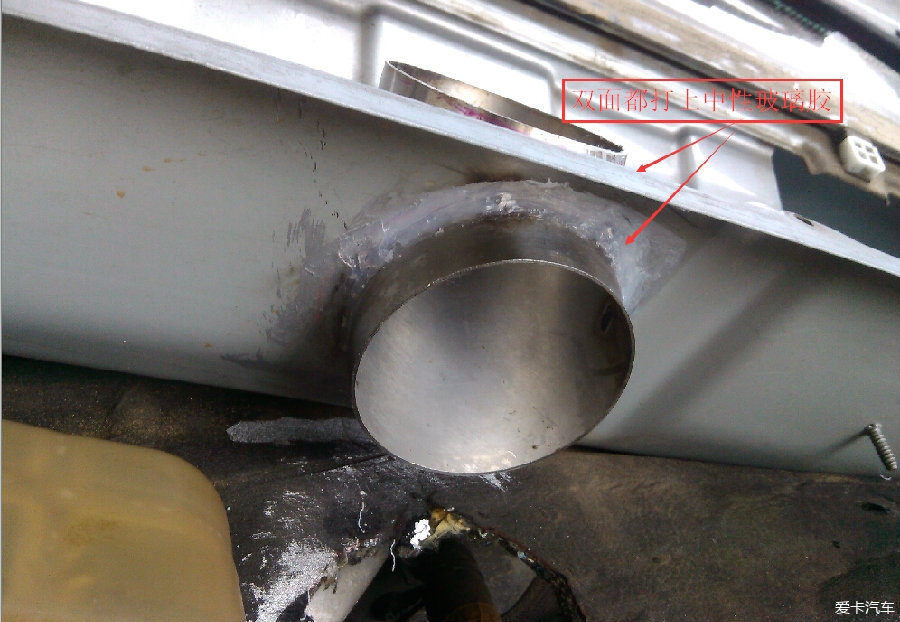

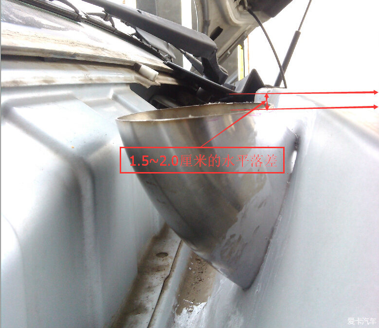

直角不锈钢弯头要进行一定角度的切除:使得在水槽一边的管口面与水平面平行,同时在发动机机仓一边的管口面与机仓隔板面平行。
为了防止盖板底面有水顺斜面流下被进气口吸入,在盖板内衬对应进气口位置用玻璃胶筑了一道高约1厘米的防水堤坝
