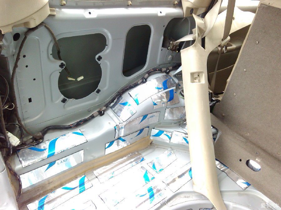

看了好多店做隔音价格都不低。干脆就自己网上买,时间不多就每天做一个门慢慢做,除了底盘和防火墙中控位置没做其他都做了,因为机舱很满没办法做,中控位置就别说了拆很复杂怕自己拆坏或者拆了复原不好就没做。
    说下效果吧。做了后高频声音隔绝的很不错,音箱声音听起来舒服多了。胎噪和外面的杂音隔绝了很多。(没做底盘之前做过底盘装甲)估计做了底盘隔音效果还要好很多,由于施工麻烦也没基友帮忙所以就放弃了。高频声音没了低频就显现出来了。声音来源就是排气的突突声。没做后备箱隔音的时候比较明显,做了后好很多。打算把排气换掉已经在路上买的三元催化以后的全段。在老陈那里买的还没到不知道效果如何。如果换上没突突声了那低频就完全消失了。好了一边上图一边讲解。

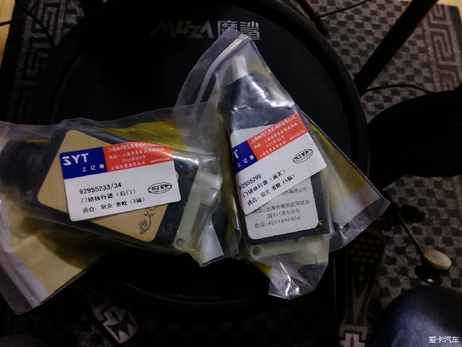

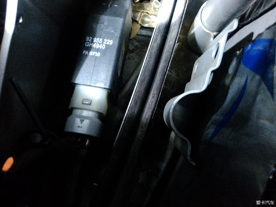

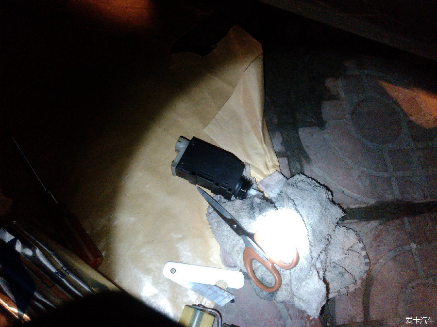

左前和右后的中控有问题。网上买了两个

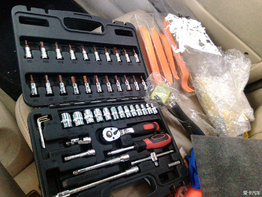

这套工具也是网上买的才45.比较实用。

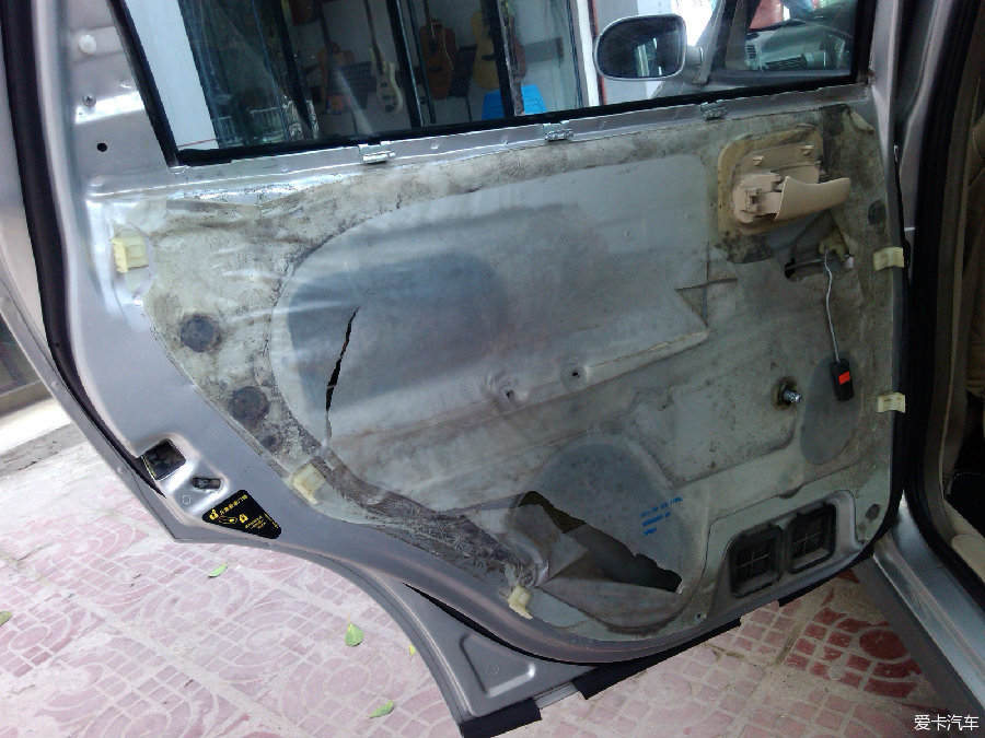

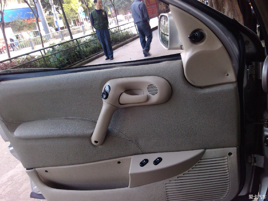

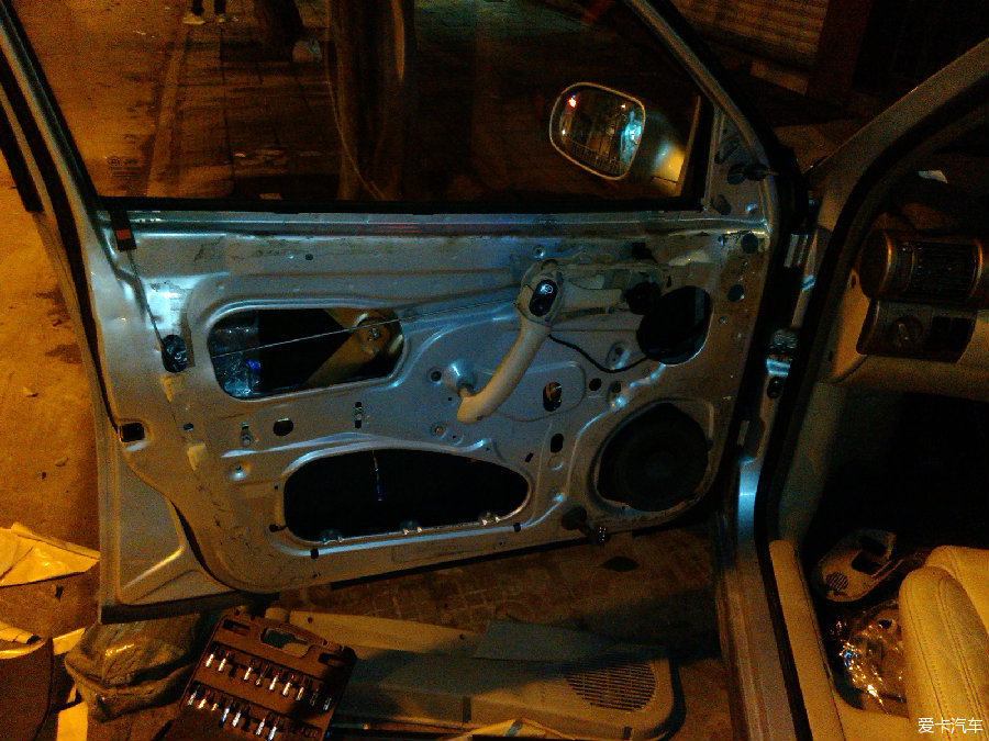

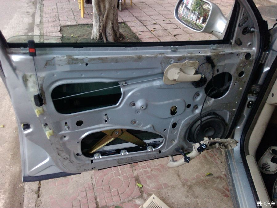

开始拆了
先拆下面就几个螺丝很好拆。

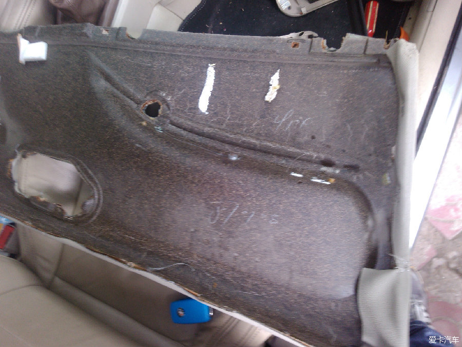

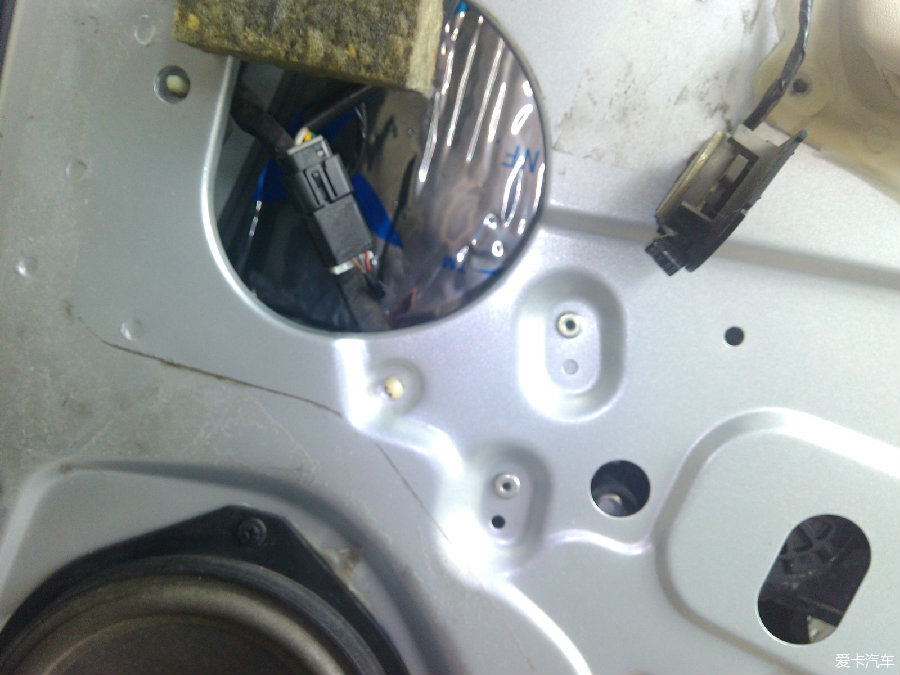

上面这个要小心,因为门板材料不是很好。脆的,坏了不好修补。

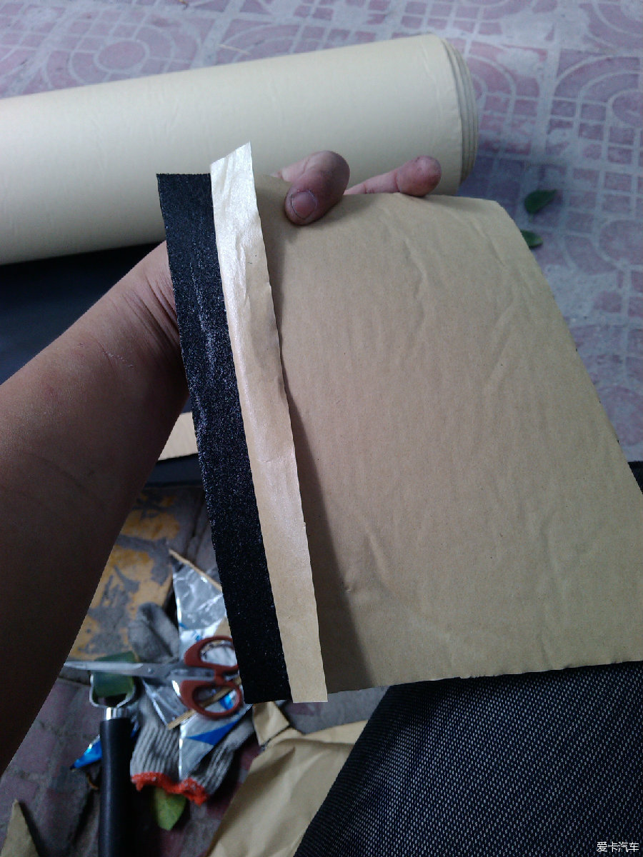

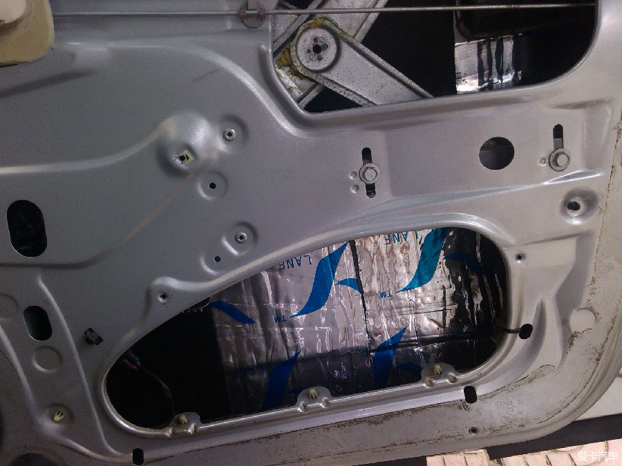

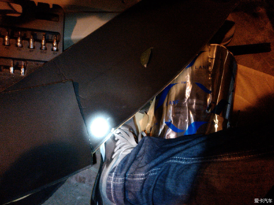

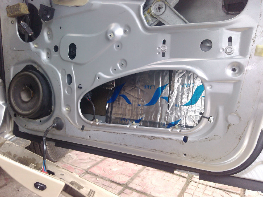

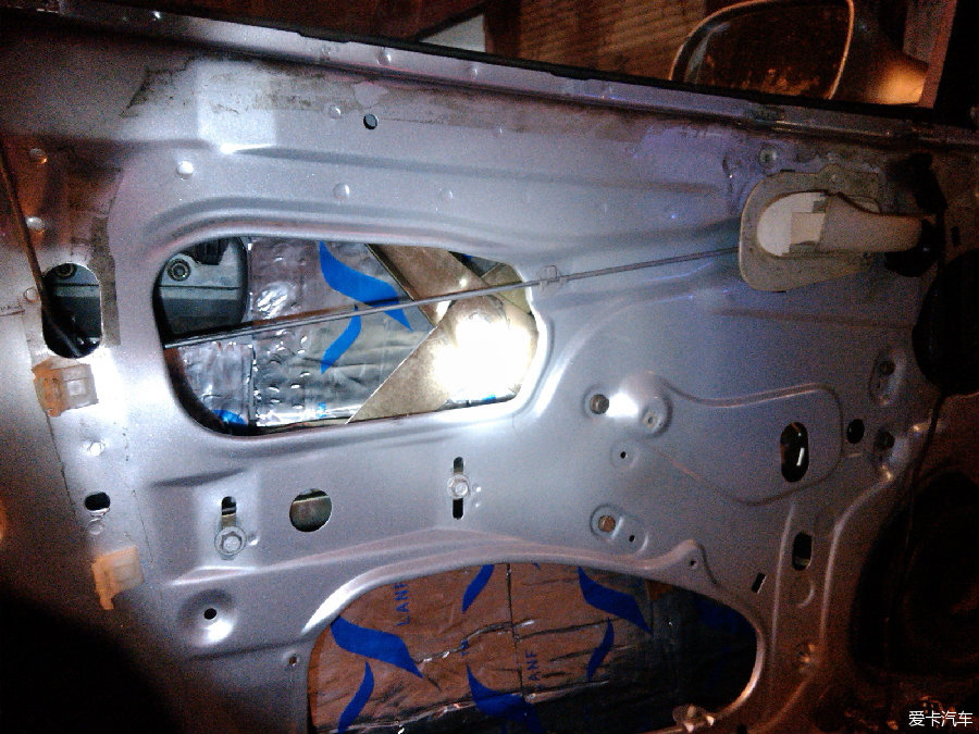

丁基胶用剪刀剪成小块贴这样方便施工。里面太狭小了大块不好作业。

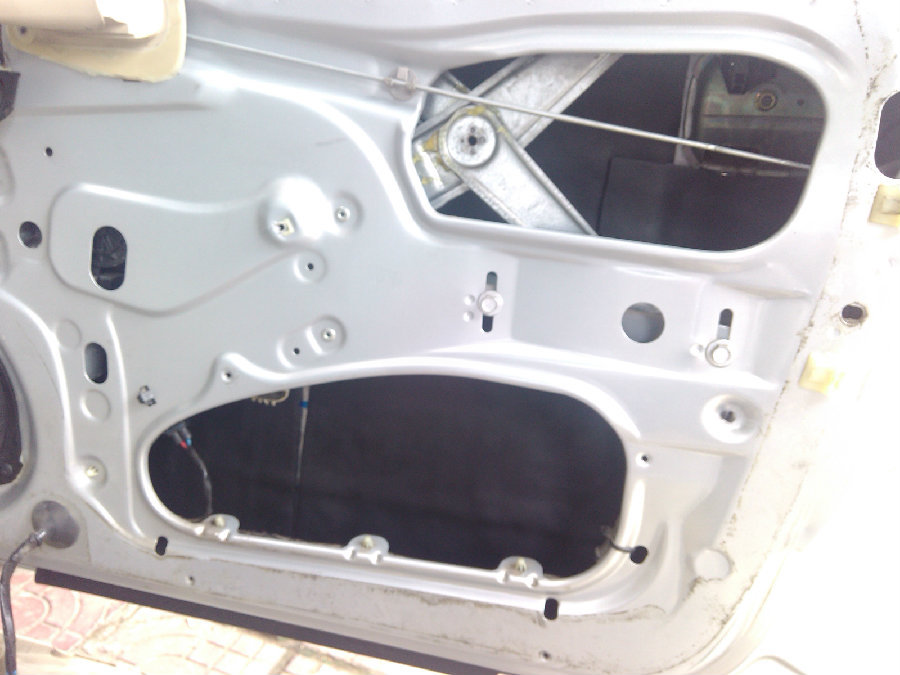

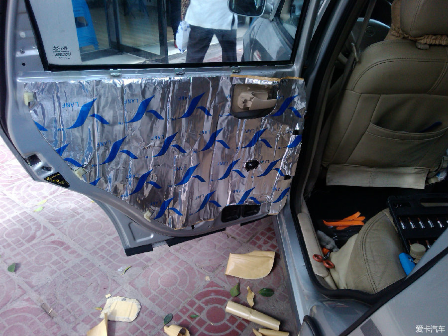

里层先贴一层丁基胶止震板
然后把隔音棉也剪成小块。挨着贴。满贴
这是换下的中控
换上新的很好用了。

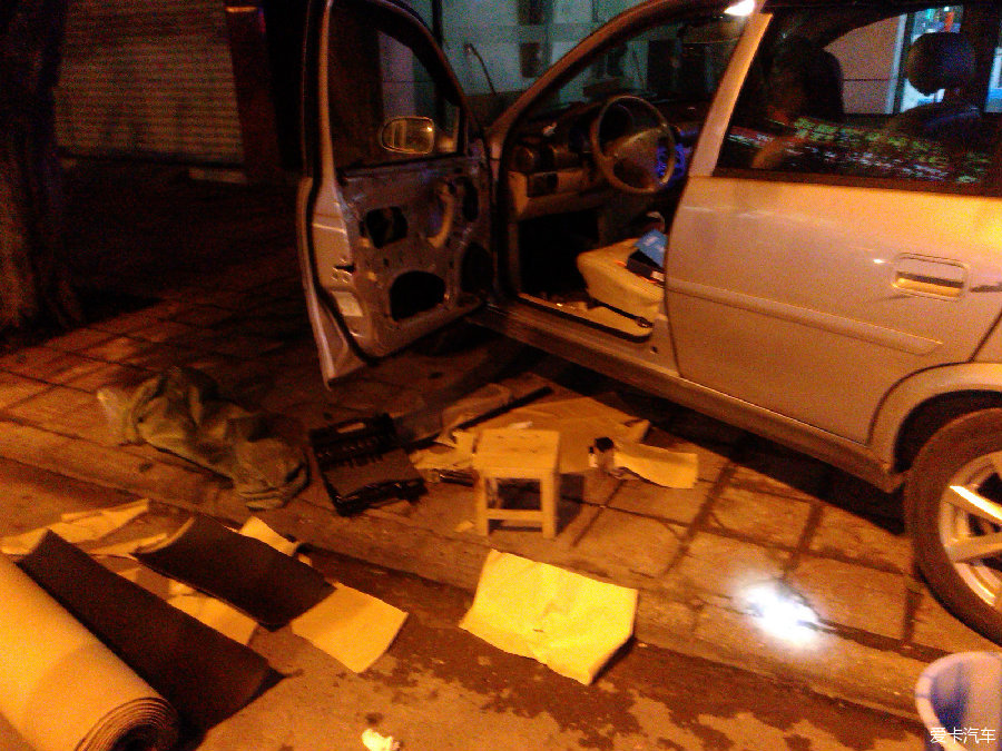

由于学生放学太晚所以做到天都黑了。被老婆妈了不回家,叫我跟车睡!

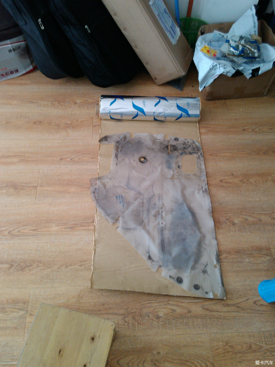

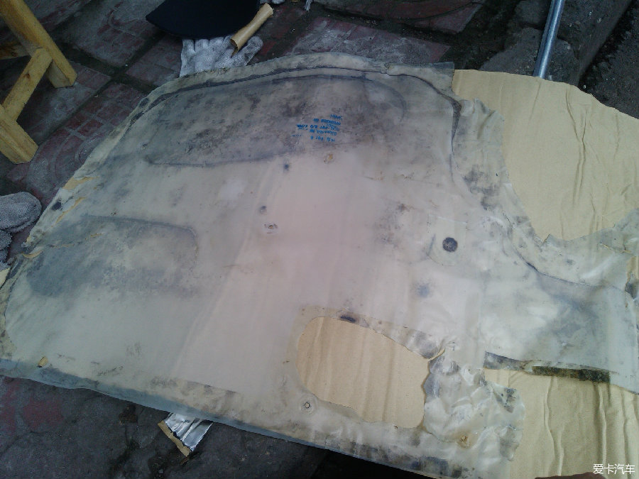

直接用原厂的那个塑料薄膜比着剪一整块就是。洞都盖住。
由于忙回家后面就拍得粗糙加上夜晚光线和手机不行。

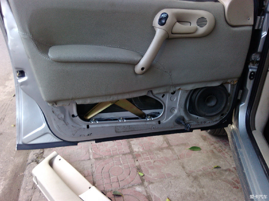

第二天早早右前门作业,免得回家晚老婆骂。
看吧就这个门板一定小心。别顺坏
这一个门就快多了。有第一个门的经验。

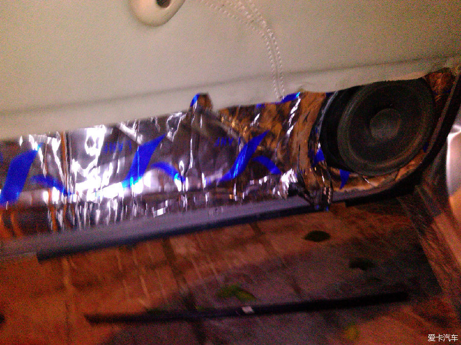

里层止震板
门板记得把灰擦干净,这样贴得稳。

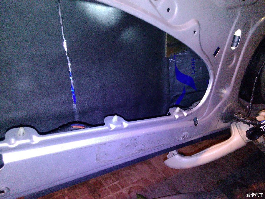

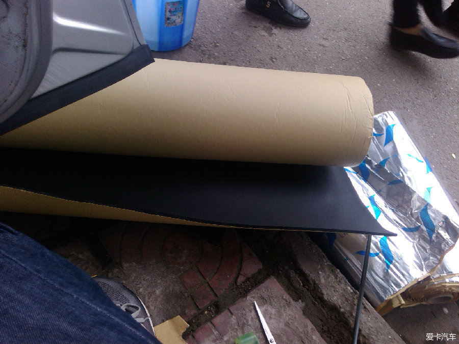

开始剪第二层的隔音棉
第二层隔音棉施工
隔音棉做好了的效果
第二层直接用原车的塑料膜比着剪就是。

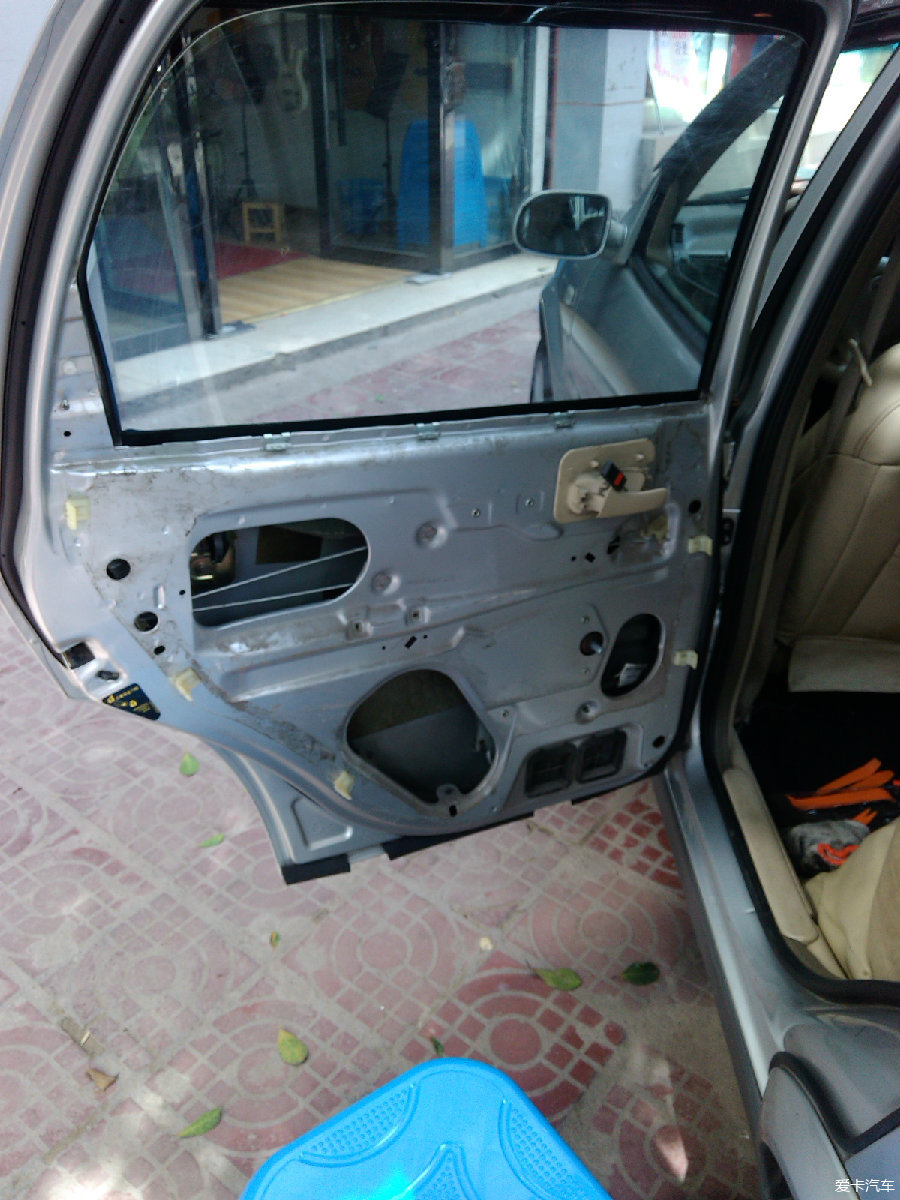

第三天左后门施工
当然这一个动作又要快很多了。
步骤和前面的一样
比着剪

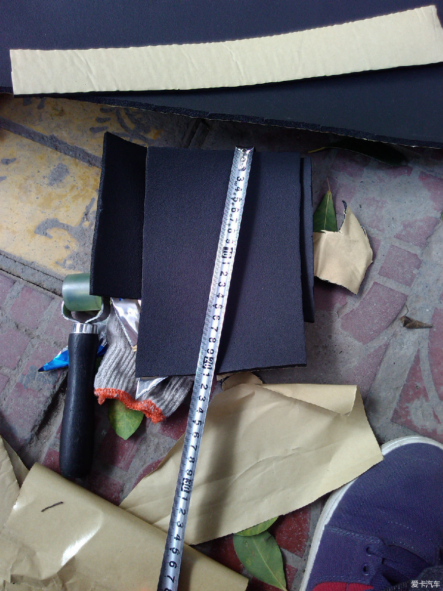

这里有经验了。就不那么赶于是照片和讲解也要详细得多了。止震板就这么大的小块。正好放进去方便施工
第二层隔音棉也裁剪成同样大小
就这么大
尺寸

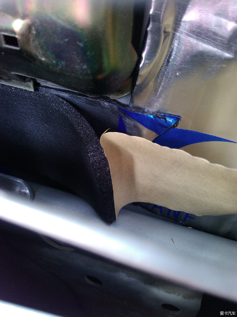

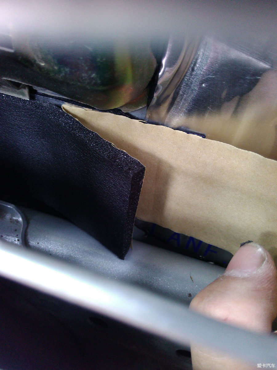

由于隔音棉比较粘。如果位置对不好再去撕就容易坏掉。贴的时候先撕一点。就像这样
然后撕掉的地方比好位置。在慢慢一点的往外拉。记住从最里到外。最不好贴的先贴上,然后往最好施工的位置拉。
边拉边压紧。

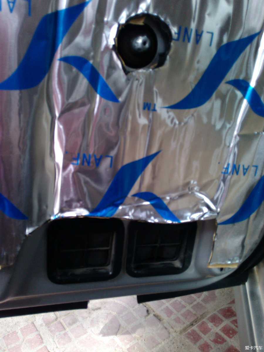

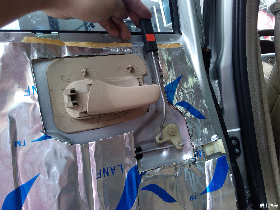

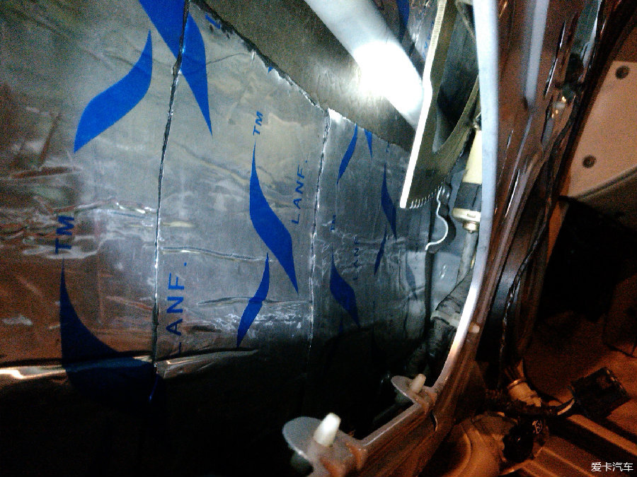

由于丁基胶也有很大粘性。这个位置是中控拉杆。如果被粘住就麻烦了。锁门开门不灵活甚至卡死。需要保留空洞这部分背胶不要撕掉。
这个是第二层整块止震板
这个地方一定留出来。
后门摇手也要留出来
完工。说说效果。关门声音就厚实了。有分量了。高大上了。隔音必须有。

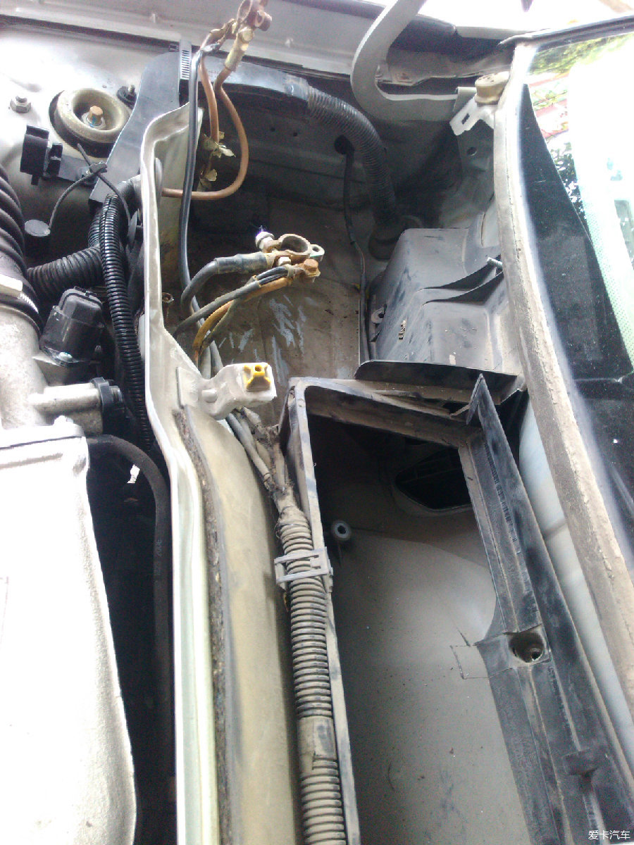

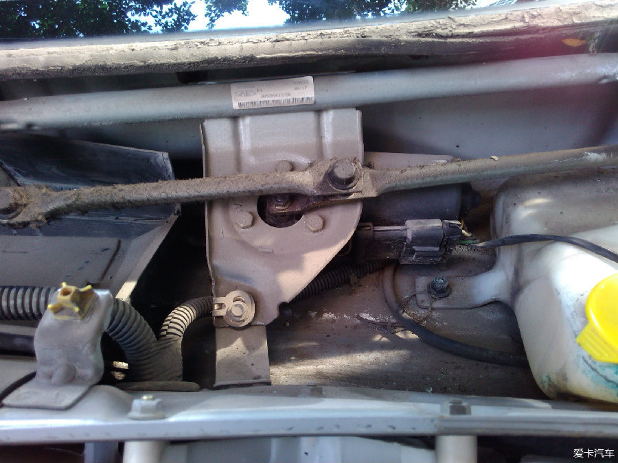

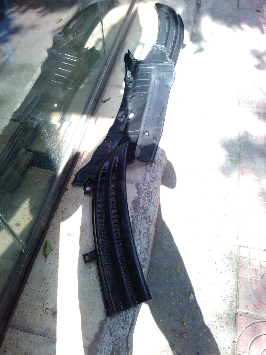

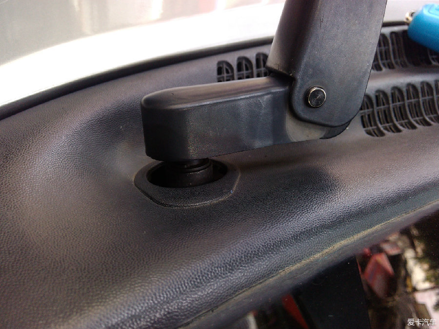

雨刮臂先拆掉
里面好脏

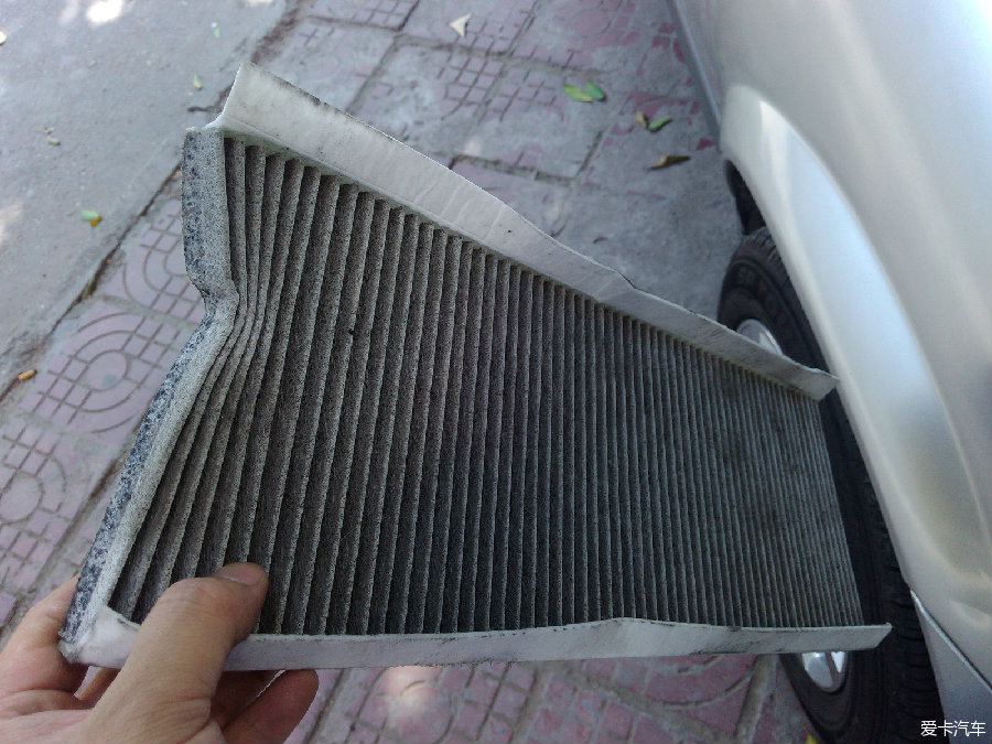

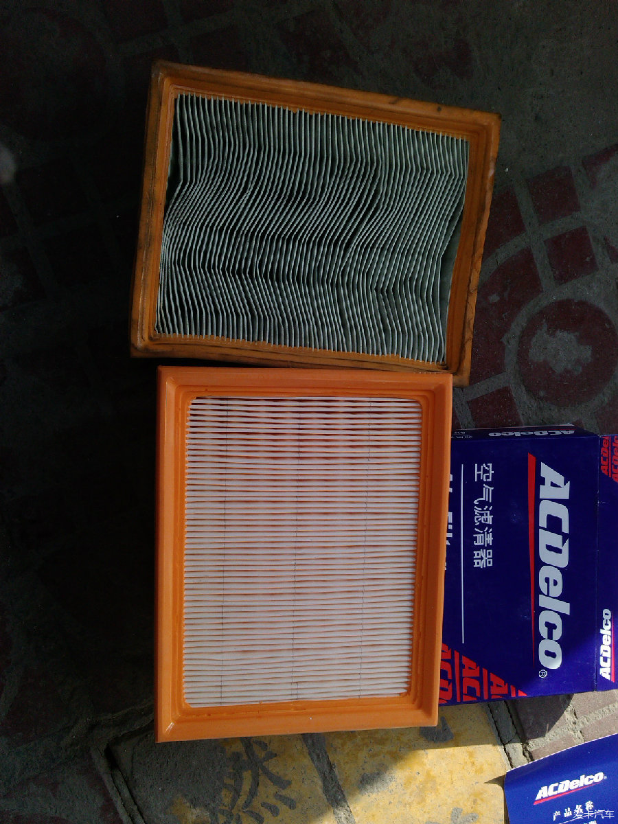

空调滤芯霉了都,不过开空调空气完全没问题。都打开了必须换掉。
好多灰,打扫这里都弄半天。

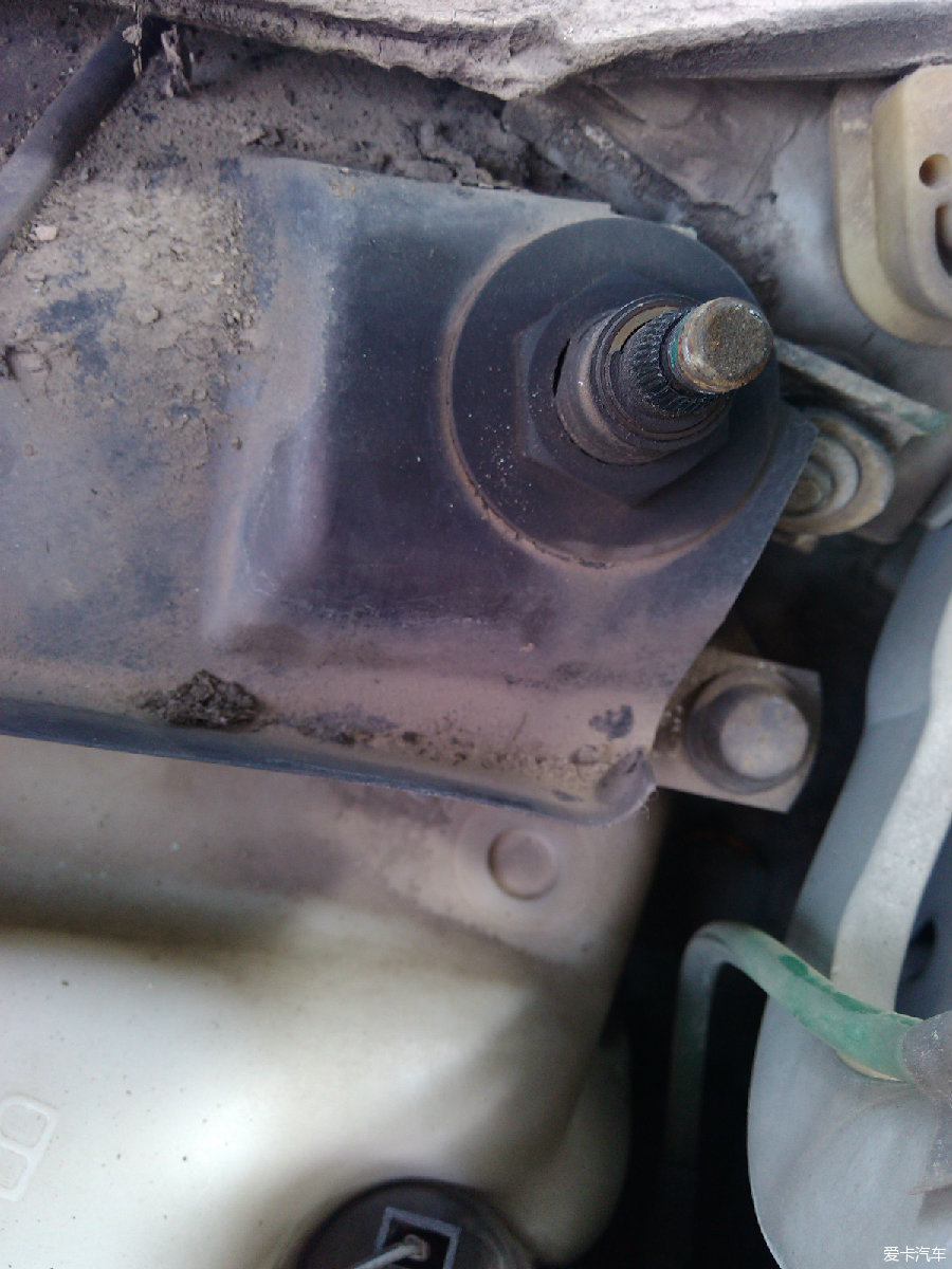

雨刮器总成。由于时间久里面估计润滑度也不好了。下雨开雨刮器会有声音。一会拆下来弄干净抹上黄油质润下。

老陈那里买的空调滤芯
抹黄油位置就在所有活动的连接处。这个很简单

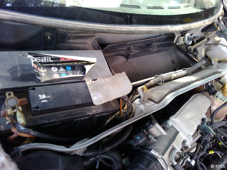

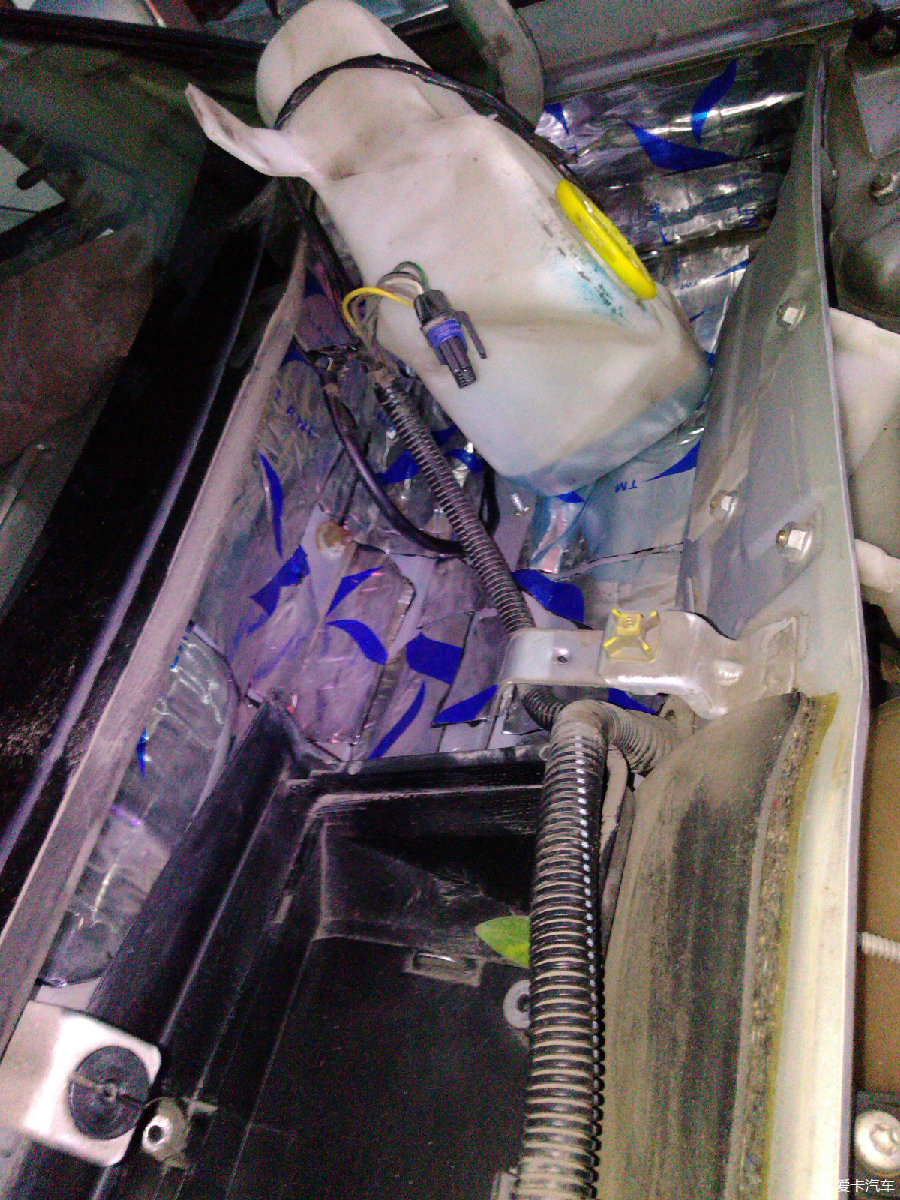

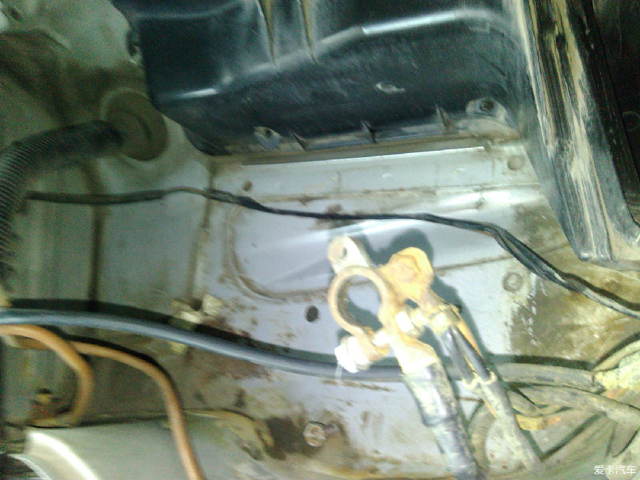

电瓶拆了。好脏。

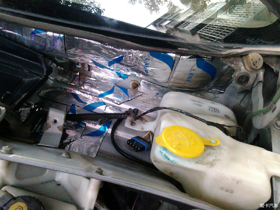

清洗完成后就施工。这个位置不需要多大的止震板就剩下的来拼就是。这里不要隔音棉,因为潮湿。
洗刷刷了半天。看到脏的地方其实是有些锈迹
湿帕子拧干后擦干净
剩下的小块贴完了就用大的来剪裁
这个雨刮器壶不会拆就让他在这。
翻来翻去的把这个雨刮器壶。因为拆不来。
电瓶位置。由于又天黑了最后全完成的照片又忘记照。又被老婆骂了。
老陈处买的新空滤一起换掉。

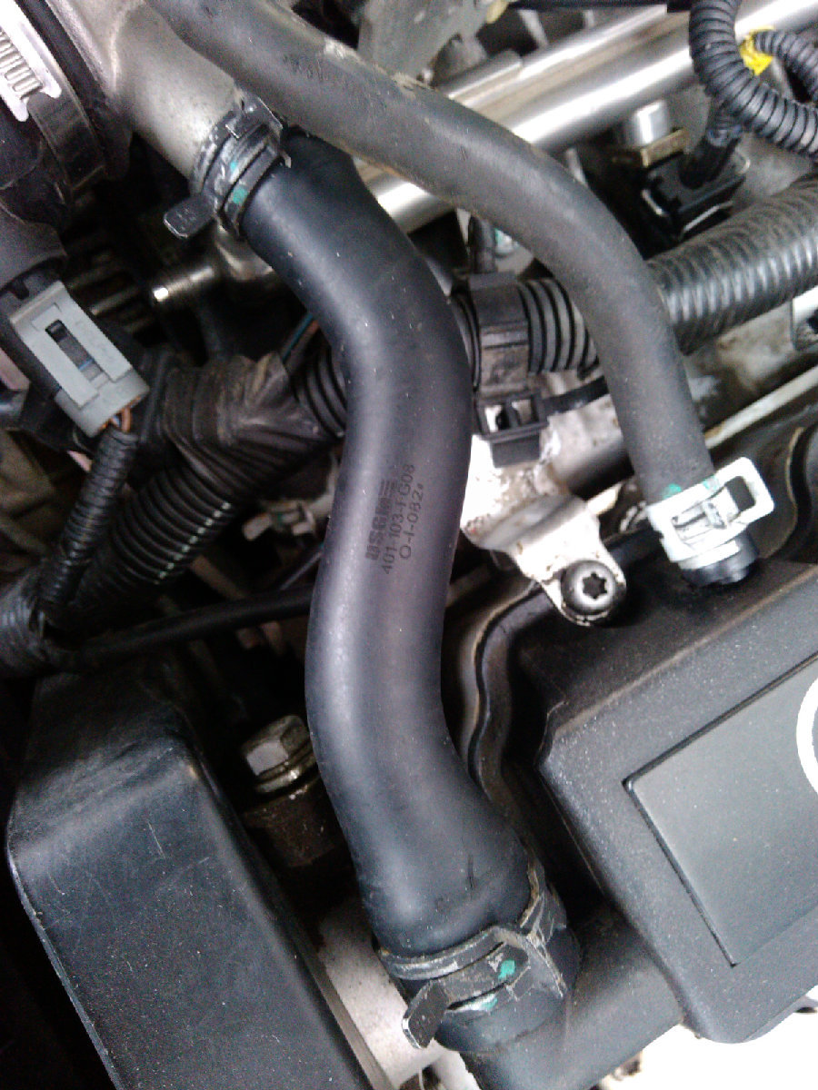

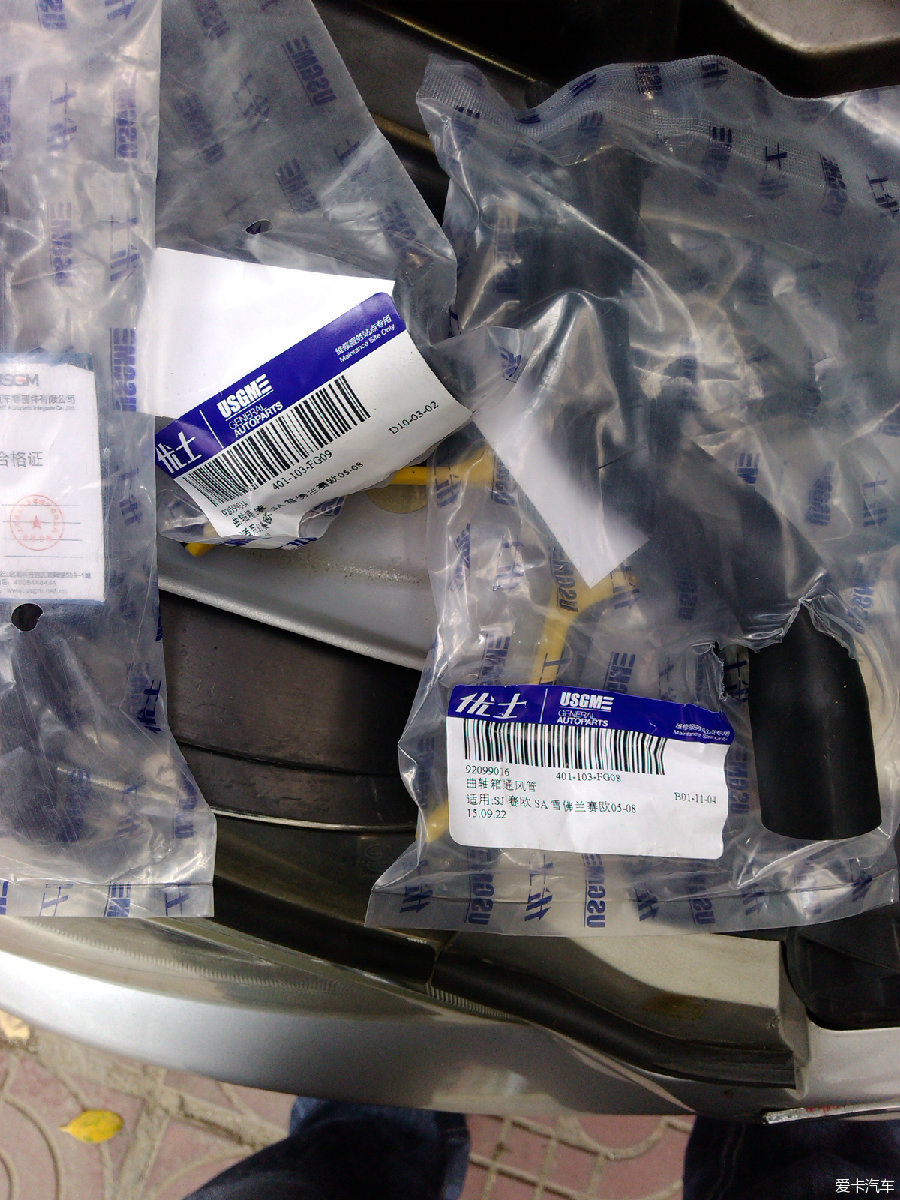

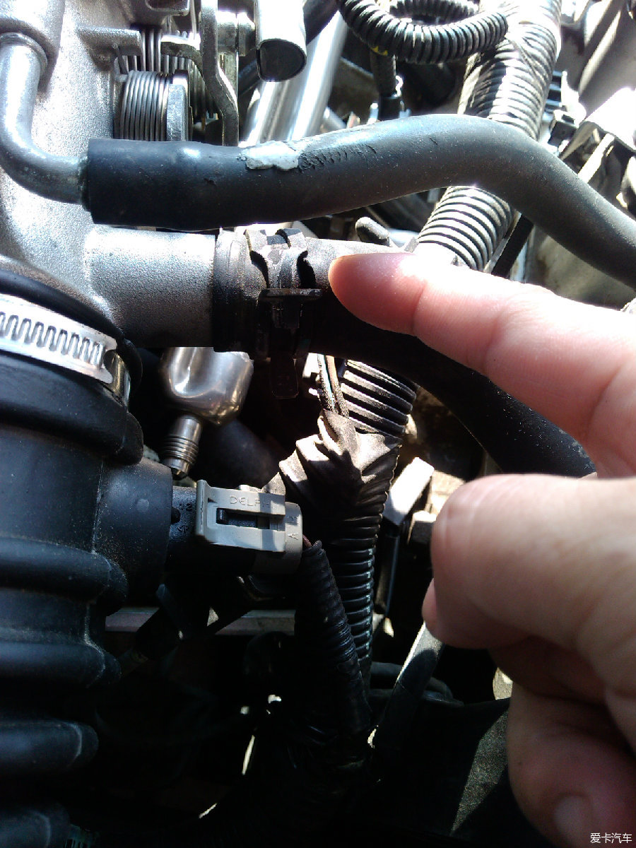

发现废弃管破了。买的新的。3件套
看。前几天发了个帖子。说的废弃管不要行不行。哈哈
坏的。
新的。

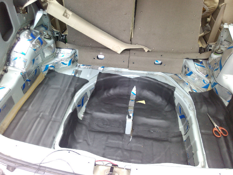

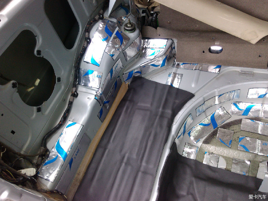

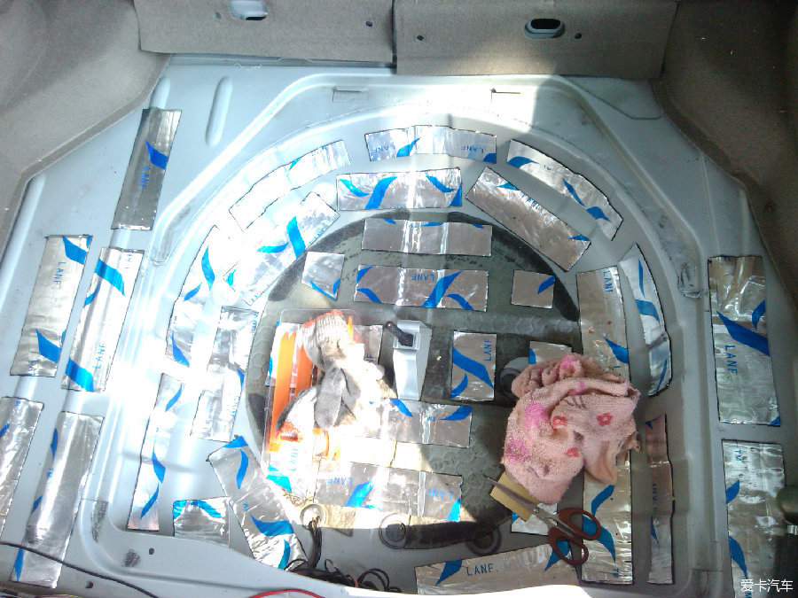

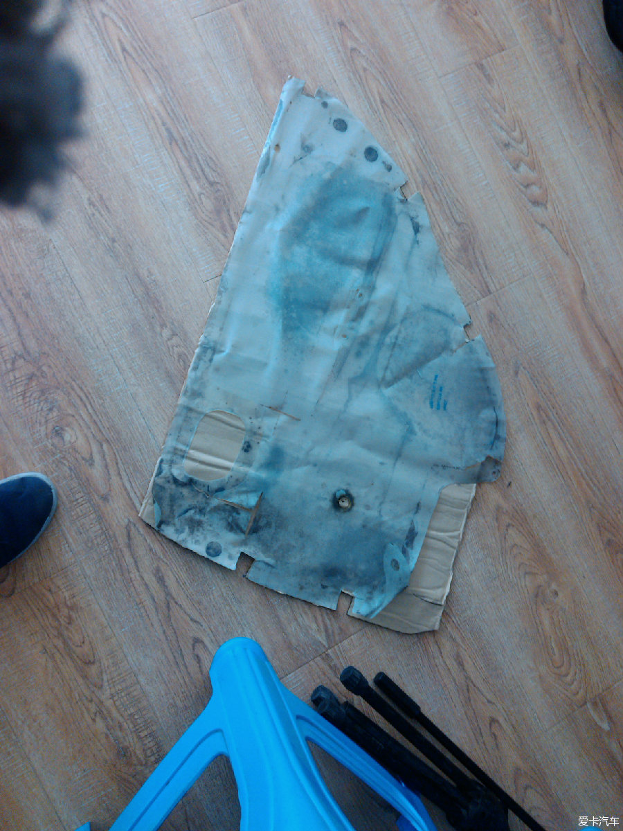

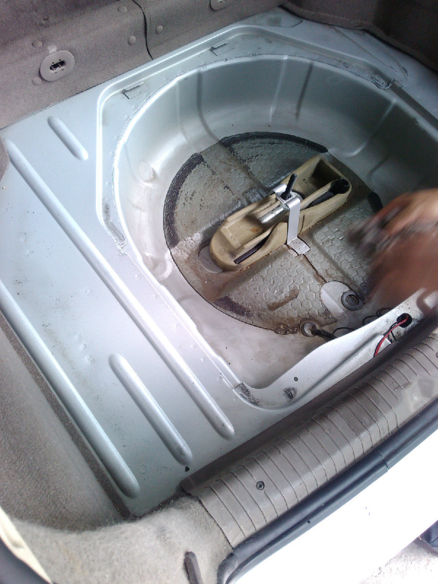

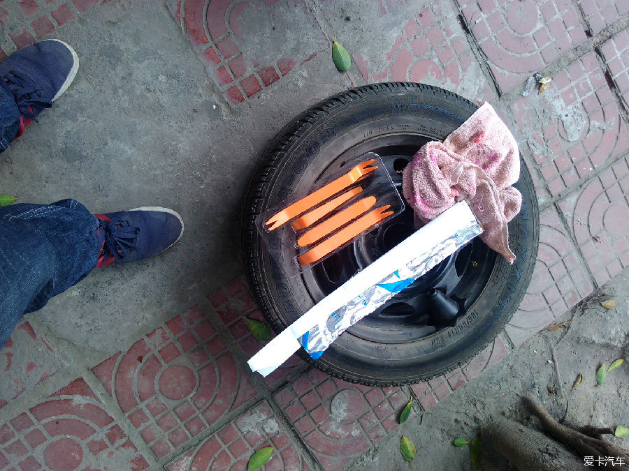

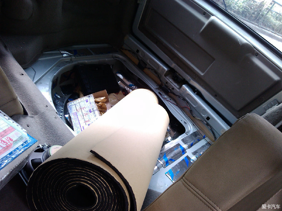

第四天 后备箱隔音。备胎
用湿帕子擦干净
这套工具再次出现
发表于 2015-10-18 22:10    IP属地:未知
卖家说条贴比较好。但是自己还是没算好尺寸买少了。
休息。东西都丢进去
吃完午饭继续

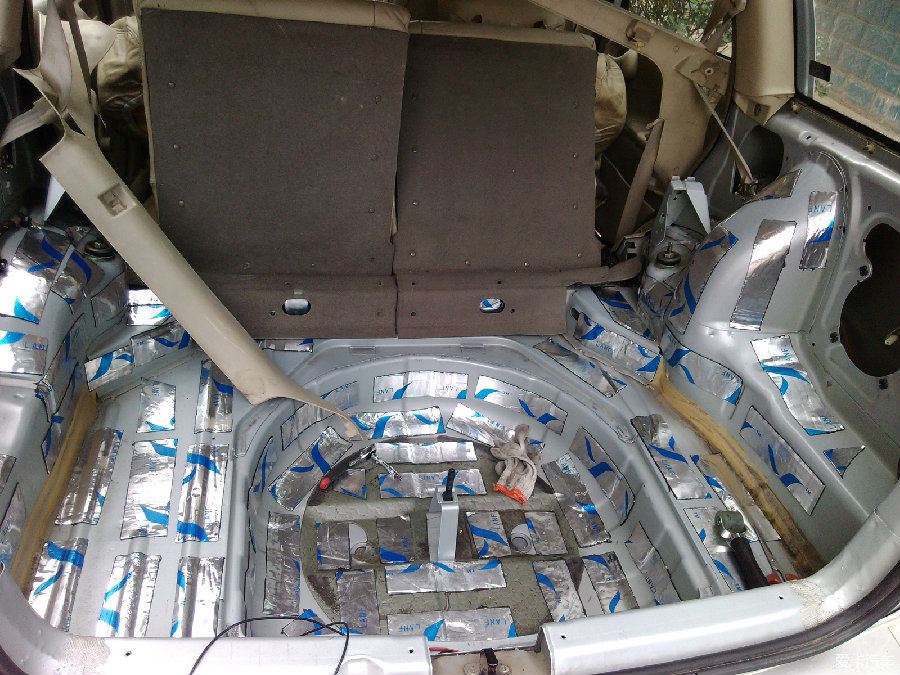

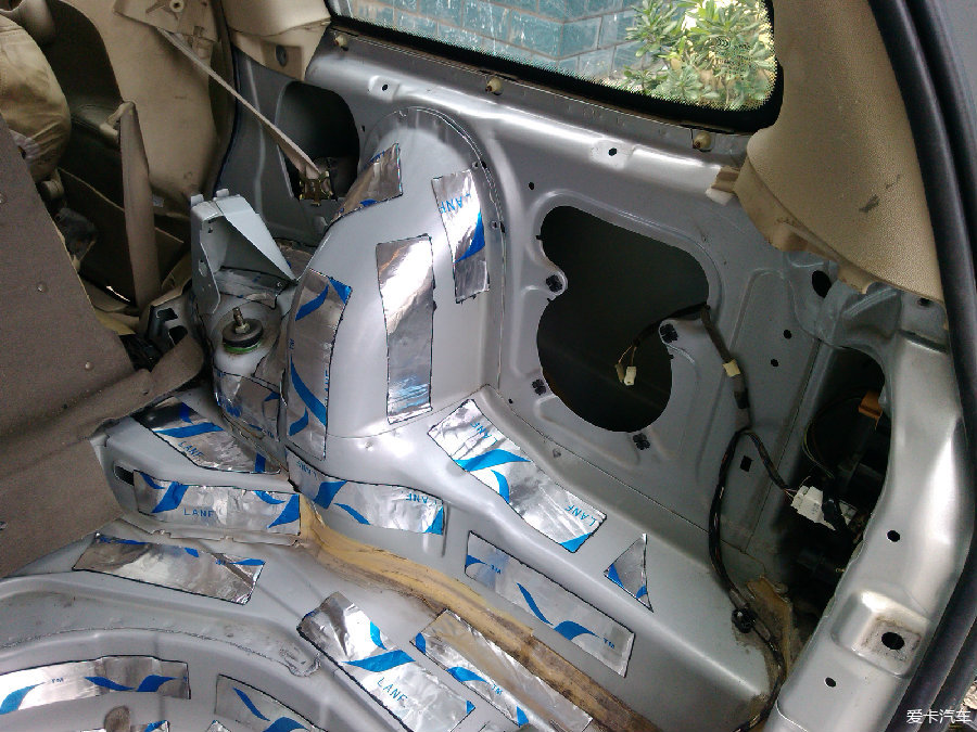

就这里面没有算到尺寸。少买了丁基胶止震板。要不里面贴两层效果更好。因为这里面是后胎减震位置
右边里面材料也不够了。哎可惜。施工还是要继续
第二层隔音棉。感觉后备箱最不满意。以为没有足够的材料让我挥霍啊。哎
第二层
第二层最后左右两边里面就只有用一层隔音棉。反正效果很不错。排气声音和后减震声音隔绝很多很多。
最后给车打打
擦干净,下图是给老丈人拉洗衣机。满坐5人跑200公里高速,60公里国道。完全没问题。不错。今天就到这。过两天换排气再发作业。希望有想法或准备做隔音的看了有所帮助。
