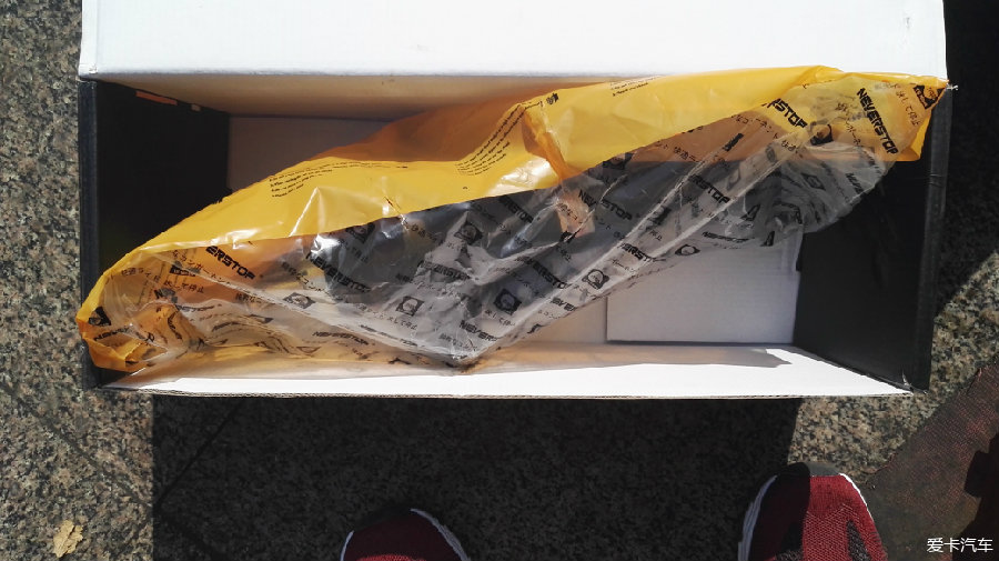

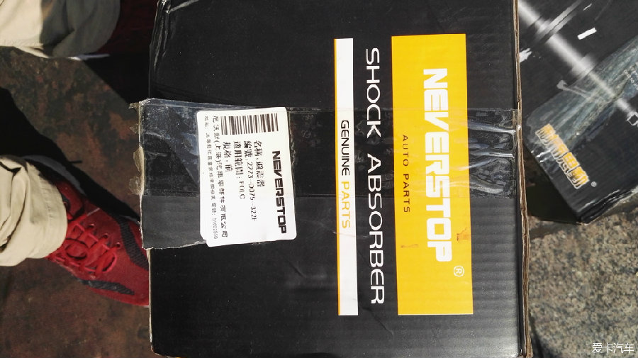

回归正题,减震器包装不错,是岛国品牌,上海生产的。。
盒子做的有逼格。除了这个汉字的标,其它都不认识!
发表于 2015-10-13 17:00    IP属地:未知
东西好不好先不说起码包装的不错。起码一看就觉得舒服。

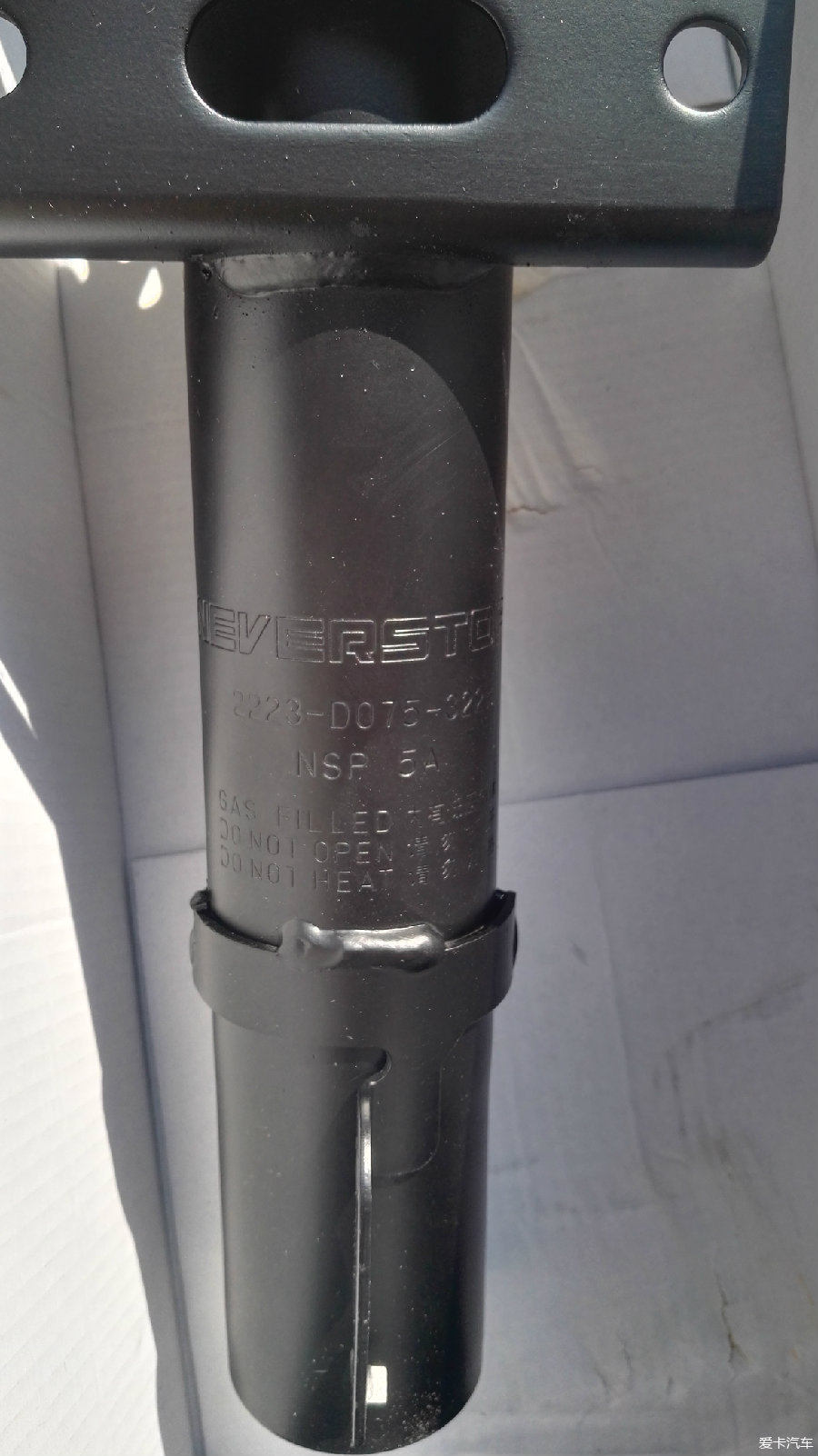

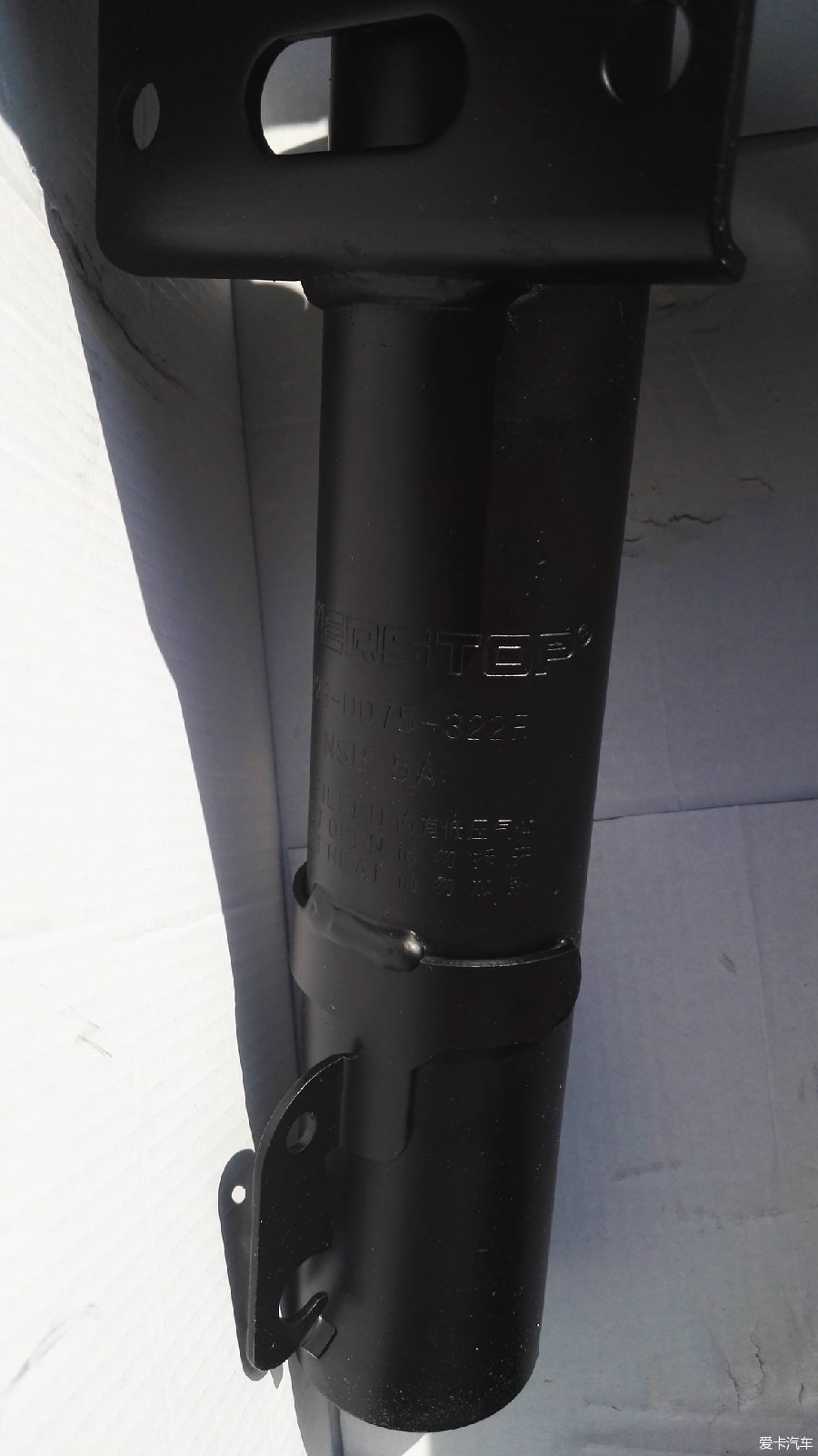

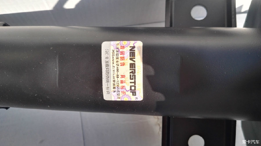

减震外壁上的钢印,型号和参数。不懂
还有个防伪码,

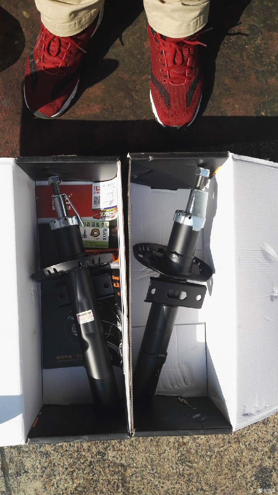

两个新减震器合照

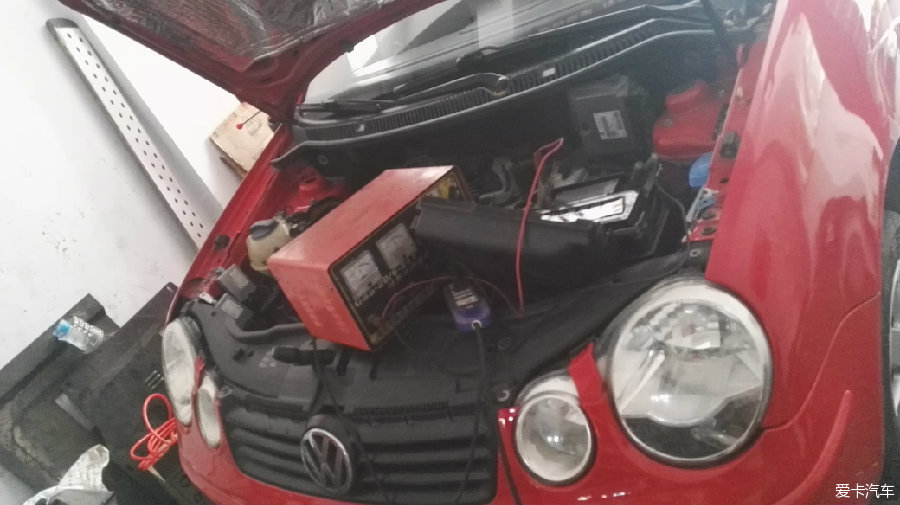

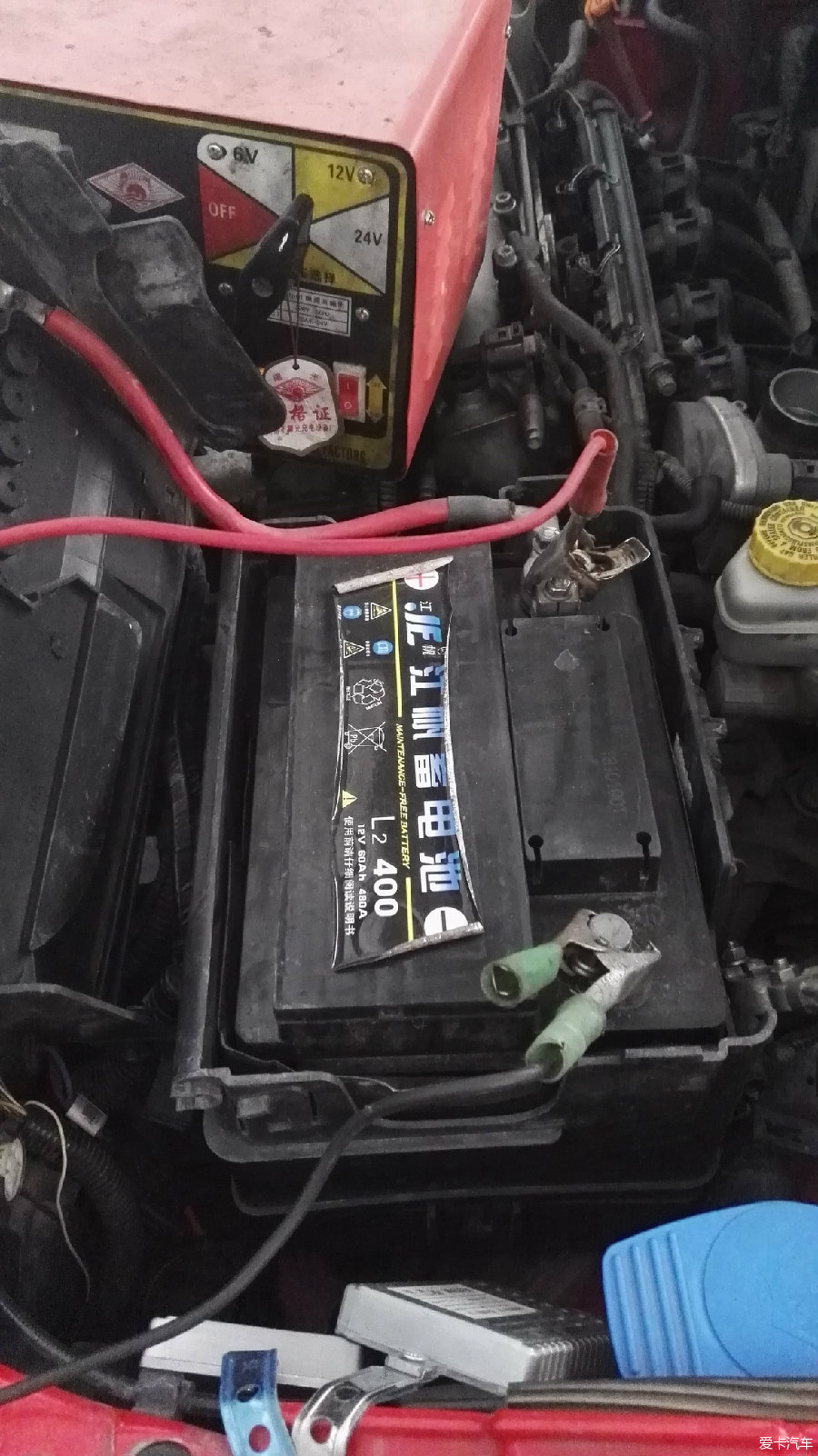

因为前几天大灯开关出现故障电瓶一夜之间电跑完了。今天顺便把电瓶充电。冬季的大西北是苦寒之地,最低气温零下20几度,一定要保证电池电量充足。我可不想大冬天的再折腾修车,那简直是受罪!!!!!我总结的经验就是想要电瓶用的时间长,必须经常保养电瓶。。
拆了负极卡子线头。接好充电器慢慢充电.

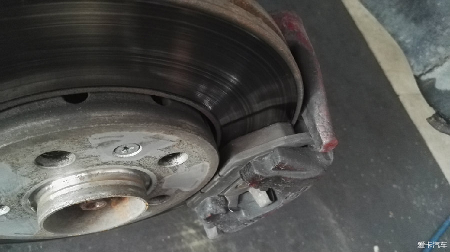

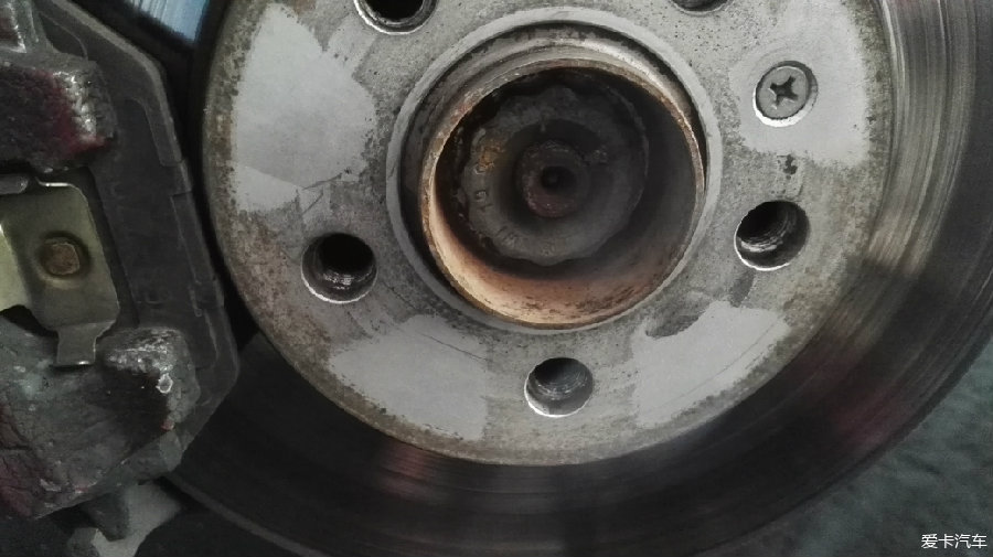

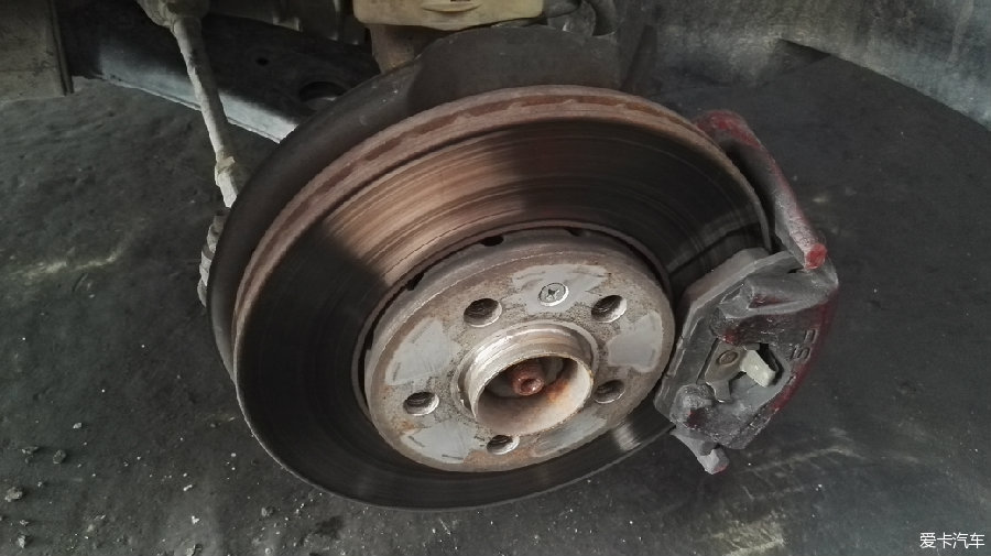

拆下来轮胎检查刹车片。跟新的一样还很厚。因为材质比较硬所以刹车过度使用后会有尖叫声音。。材质软的话不耐磨,为什么洗车的时候轮毂里面会有黑色水流出来呢,那就是因为刹车片磨下来的粉末
刹车盘很平整,没有磨出槽。完全可以继续使用

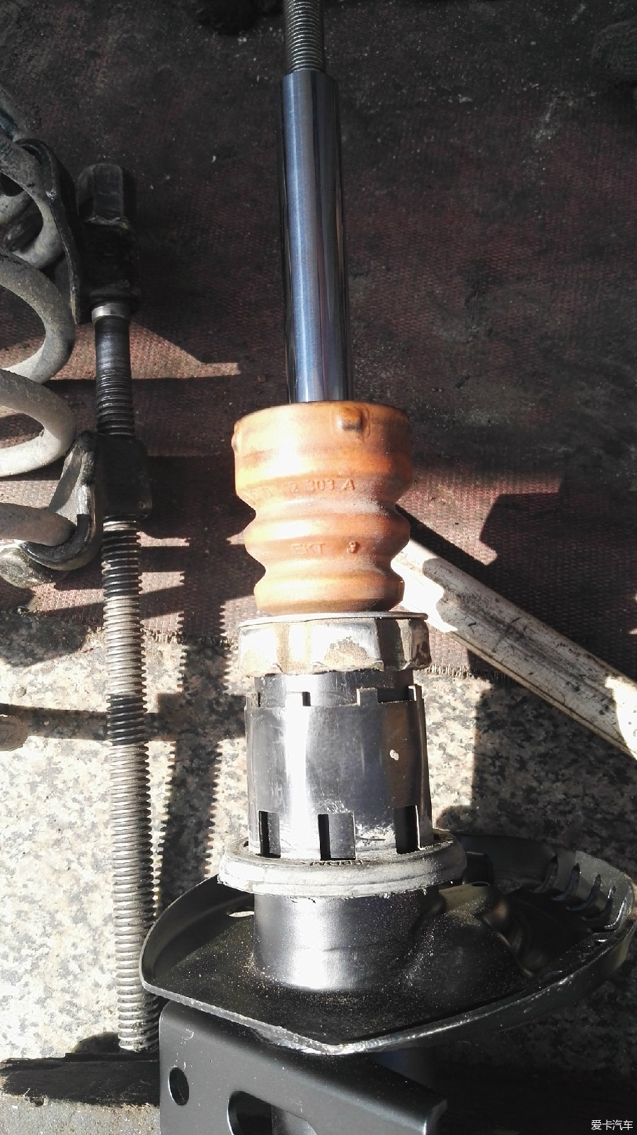

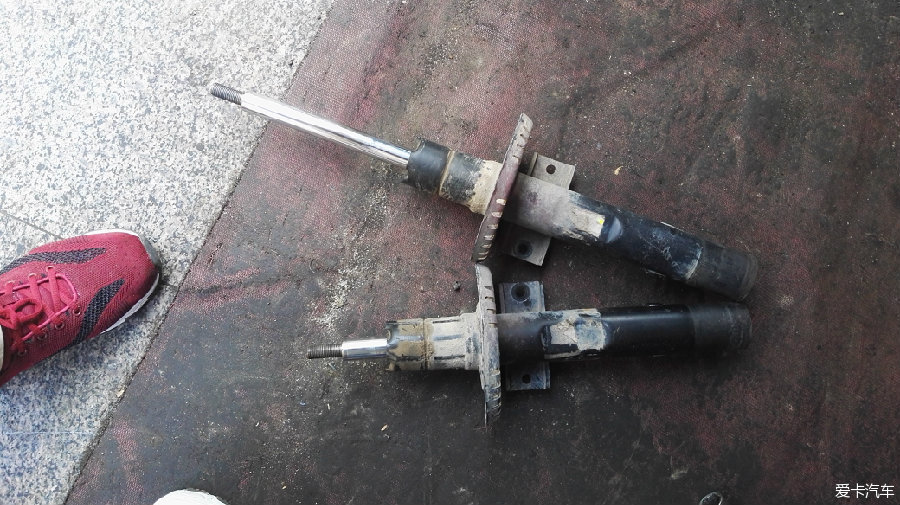

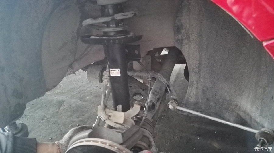

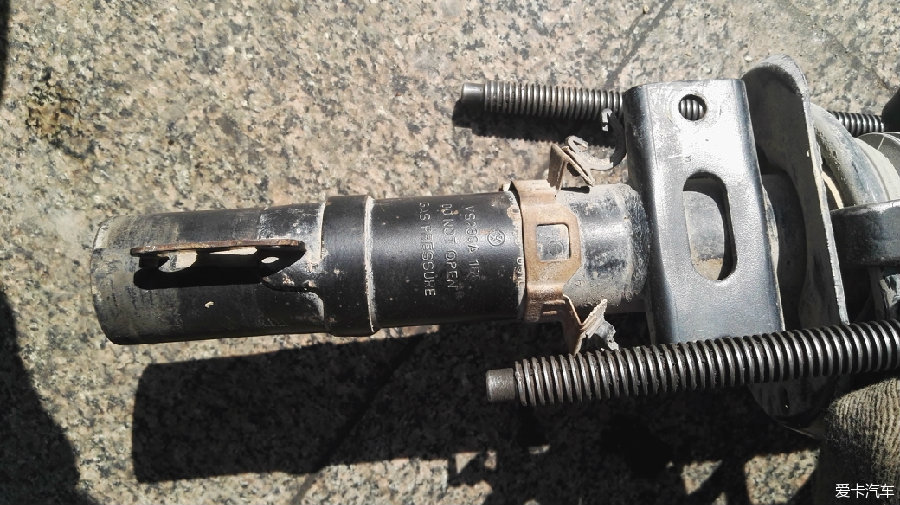

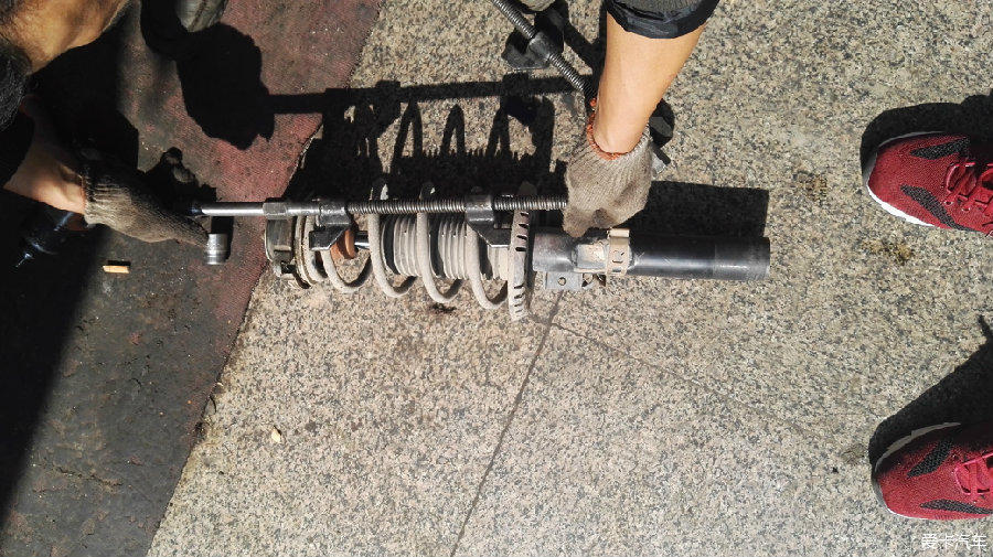

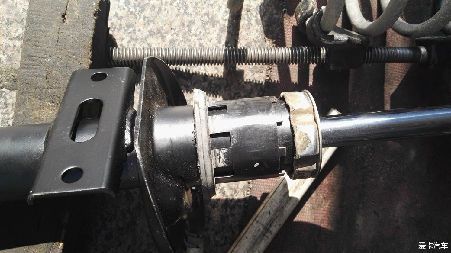

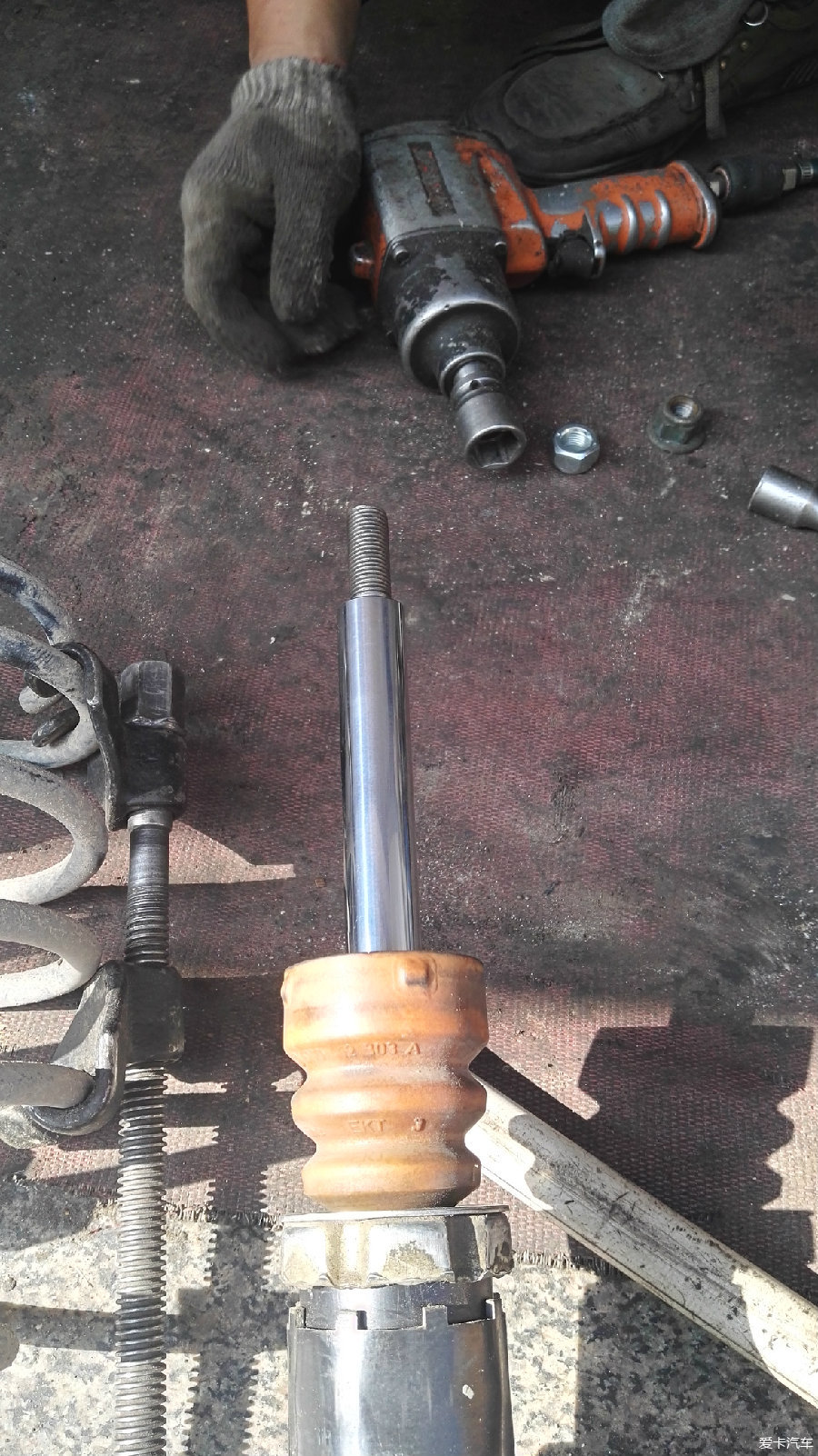

叮叮咣咣拆下来减震用工具弹簧两侧固定,拆掉顶胶和轴承。拿出减震器店老板用手猛的一按就到底了而且不会慢慢回味证明已经报废了,完全没有发挥作用。仅仅靠弹簧在支撑。。。。。。。。。。。。。
拆下的减震器还是原车的,编号,型号,参数可以说明他的出生。。。应该是萨克斯的减震器。。用这么多年也够本了。

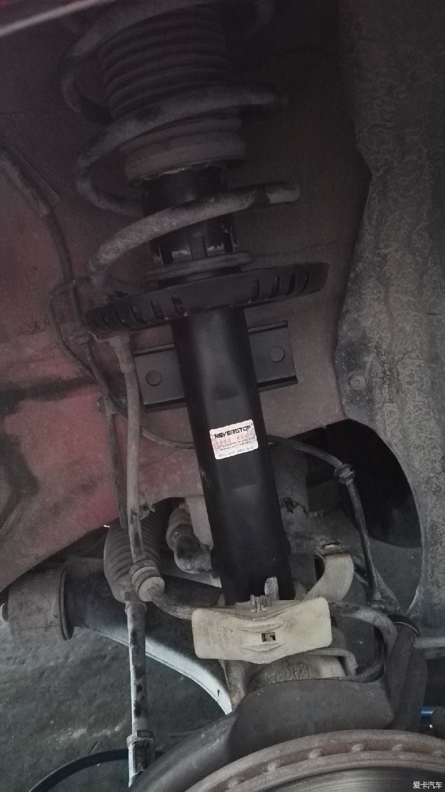

开始安装新的减震器。我一起帮忙比较快一点。。。
发表于 2015-10-13 17:28    IP属地:未知
正在安装-----
泉州四眼。你看看这张图片,半轴螺丝是这样的。。这下放心了吧!!
组装完毕的减震器。。开出去试了十几公里土路。咯噔咯噔的响声没有了。。哎呀,NMLGB的终于清静了!!!

拆下的两个原车的减震器,经历了18万公里终于被我换下来了!!你们可以去废品收购站休息了;

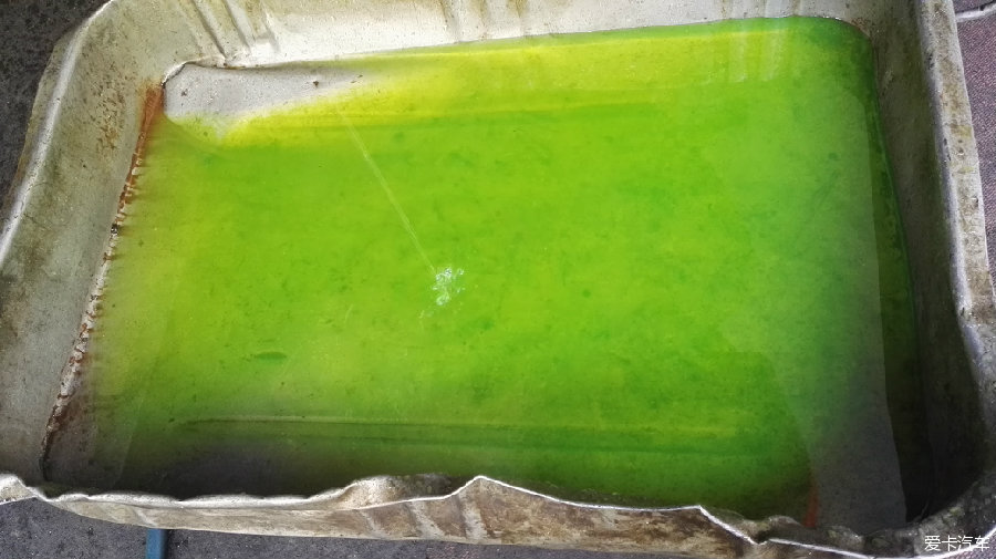

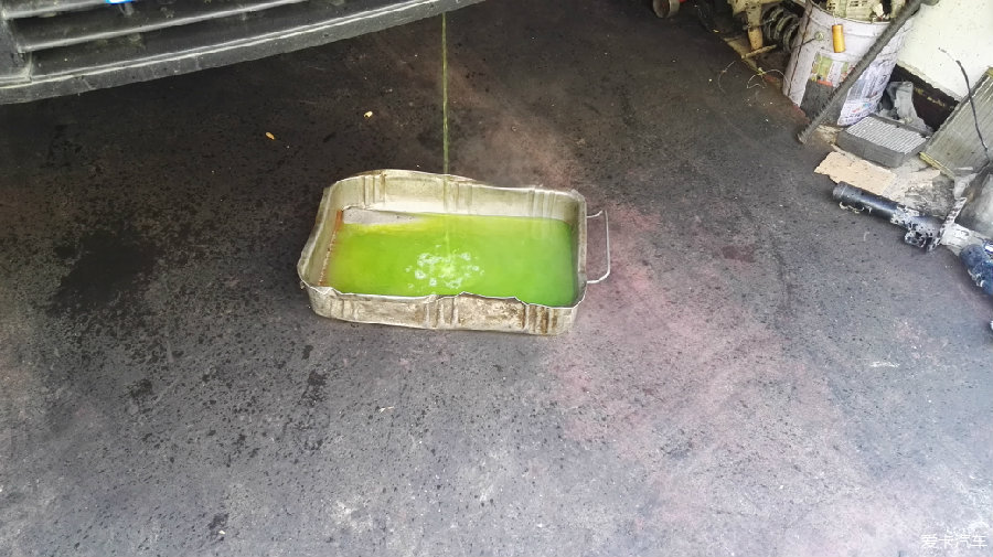

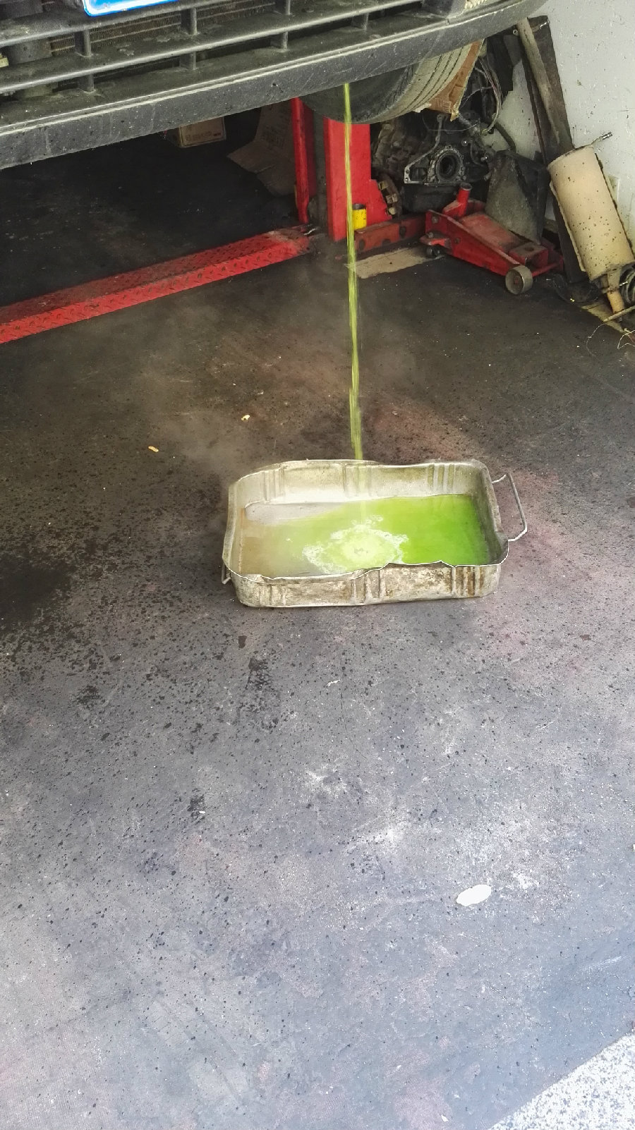

刹车油换的过程比较简单,忘了拍过程!!其实自己也可以换,就是会溅身上。现在是换防冻液!
放出来的防冻液很干净,其实完全不用换的。不过换了我心里舒服放心。

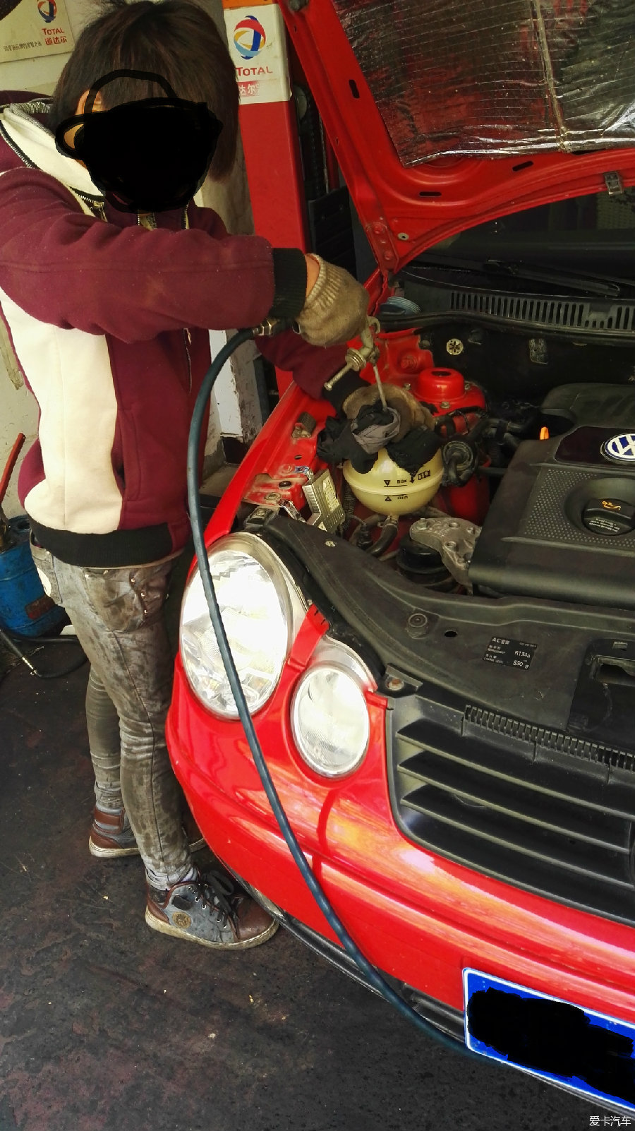

老板的徒弟用气泵吹出残余的防冻液。大概可以吹出来一水瓶。。

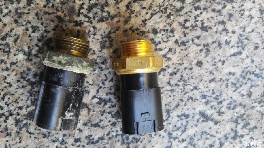

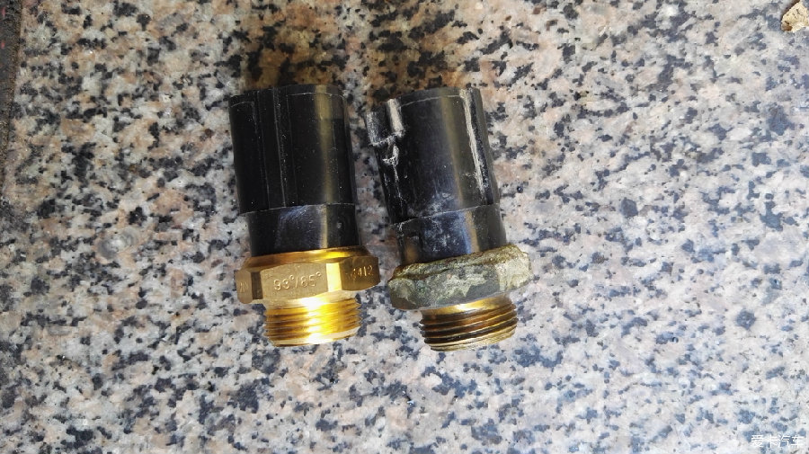

温控开关拆下来才知道是没有一直木有拧紧,导致慢慢的渗漏!!!新的开度是85度到93度。而旧的原车温控开关是95度到102度的。所以还是把旧的装上去吧,新的我备用!
就是图片里这个地方在渗漏,一直以为是坏了。搞了半天才知道是没拧紧。不知道是哪个二逼修理工干的好事。
抹了密封胶拧紧擦干了木有渗漏。俺放心了!
