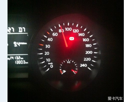

问题描述
最近发现仪表灯制动灯常亮(超车后),靠边停车后关闭发动机,重新启动后仪表上又多了ABS灯亮,重复几次情况依旧,只好慢慢开,起步后ABS灯熄灭,制动灯常亮,行驶感觉不顺畅,想着明天去4S修吧,第2天启动后灯不亮了,行驶感觉和昨天一样不顺畅,不明白原因请知道的卡友帮助,谢谢。(2013年8月的高尔夫6DSG1.4T)
1603760770
发表于 2015-10-08 16:07    IP属地:未知
你说的制动灯,是绿色的刹车提示灯,还是红色的手刹灯,最好来个图。
看到你的图了,手刹灯常亮还是闪;
建议检查刹车油液面高度。

发表于 2015-10-08 16:24    IP属地:未知
引用 李指导 于 2015-10-8 16:07 发表的回复
看到你的图了,手刹灯常亮还是闪;
建议检查刹车油液面高度。
是常亮,刹车油正常。
1603760770
发表于 2015-10-08 17:42    IP属地:未知
引用 1603760770 于 15-10-08 16:24 发表的回复
是常亮,刹车油正常。
刹车油加大MAX的地方。
或者 去一个平地里启动然后看一下刹车油壶里油是不是正常。
是常亮,刹车油正常。
因为有时候刹车油因为路面抖动会出现短暂的油位低 然后大众的车就会亮这东西。。。。。比较蛋疼~
发表于 2015-10-08 17:57    IP属地:未知
引用 1603760770 于 15-10-08 15:32 发表的回复
最近发现仪表灯制动灯常亮(超车后),靠边停车后关闭发动机,重新启动后仪表上又多了ABS灯亮,重复几次情况依旧,只好慢慢开,起步后ABS灯熄灭,制动灯常亮,行驶感觉不顺畅,想着明天去4S修吧,第2天启动后灯不亮了,行驶感觉和昨天一样不顺畅,不明白原因请知道的卡友帮助,谢谢。(2013年8月的高尔夫6DSG1.4T)...
巧妙利用高6的手册修了帕萨特领驭的软故障 手刹灯闪烁+报警_高尔夫6论坛_XCAR 爱卡汽车俱乐部
网页链接
今早打开领驭的引擎盖,检查刹车油,检查油位传感器及接线!油位在min上面5mm处!传感器正常!
但总感觉问题出在油位上!虽然油位超过min线之上,但不排除传感器检测位置可能有误差!还有,不排除踩刹车时油位会降低!另外,也不排除路面颠簸时,传感位置正好检测到缺油状态!!!
于是,建议同事补充刹车液!两人随即开车去4s!一路上,一遇到颠簸就开始闪烁并报警三声,发生了三次!更加确信我的判断!
到了4s,正好处于闪烁状态!车子也没熄火!领班就手打开引擎盖检查,说刹车油够啊!让停进去检查!我讲你就给补充点刹车油吧!领班也就让小工给补油!一下补到上盖的中间!
跟他们打个招呼就返回!一路上再也没有报警!
发现高坛也有蛮多的类似故障!就贡献一次吧!
[ 本帖最后由 hhss77777 于 2015-10-8 17:58 编辑 ]

来自 爱卡触屏版 发表于 2015-10-08 19:10    IP属地:未知
六楼说的就是我想讲的,如果不是刹车油的问题,那就只能往简单了想,比如手刹放不到底,仪表灯故障,或者手刹钢绳没有复位……
再盗签名图,老子一枪爆了你丁丁!
发表于 2015-10-09 00:46    IP属地:未知
引用 李指导 于 15-10-08 19:10 发表的回复
再看看手刹灯开关。通常在手刹手柄处,要拆中央扶手箱。建议楼主看看维修手册,别被我指歪了

发表于 2015-10-09 09:27    IP属地:未知
引用 hhss77777 于 2015-10-8 17:57 发表的回复
网页链接
今早打开领驭的引擎盖,检查刹车油,检查油位传感器及接线...
多谢帮助,另外请教回产生故障码吗?有的话需要清除吗?
