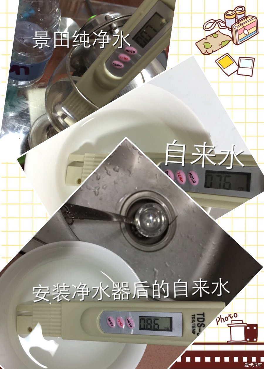

网上买了个净水器,tds检测笔检测装上还增加污染?
水质检测笔检测达不到商家宣称的家用直饮级别,也就是和景田瓶装饮用水读数7的级别!而是86!杂质比自来水还高!?有专业人士分析下,检测笔真的没用么?
我买瓶装饮用纯净水都能检测出来…读数很低,基本个位数。
