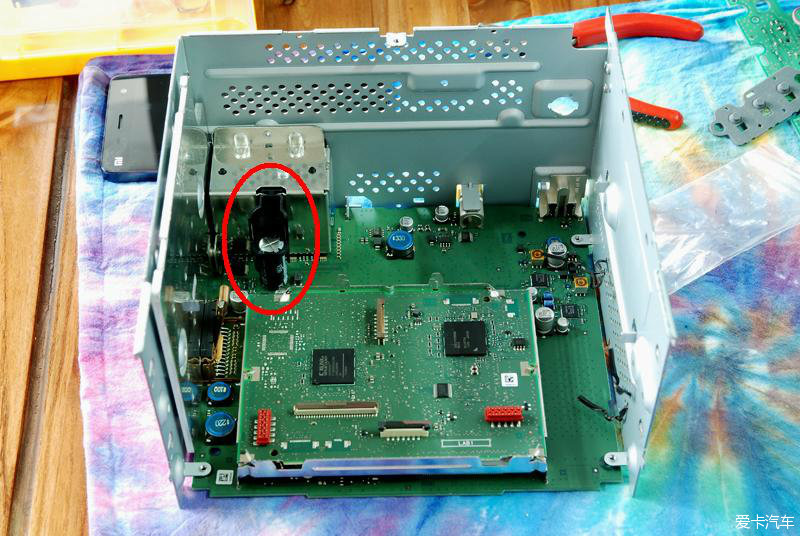

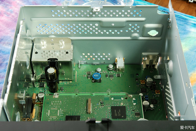

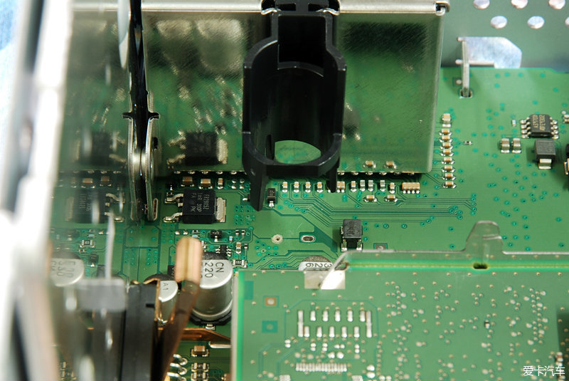

去年折腾过高音分频电容,已经把喇叭上的国产电容换成ELNA SILMICⅡ发烧电容,音质的提升可谓脱胎换骨,最近折腾导航把RCD510大卸八块,看到主板上的电容骨架和滤波电容之间的高度差异,很显然电容缩水了,这个电容用的是nichikon 3300uF/16V VZ系列,量了一下骨架内径、高度后某宝查找,发现一款ELNA STARGET(剧场系列)4700uF/16V,才6块钱一只,直径13mm,高度39mm,正好和骨架匹配,我对ELNA电容接触较早,对这个牌子的音质有偏好,于是就买了3只,电容十一期间到货。其实nichikon也是个老牌电容厂商,VZ系列也是音频电容,但并不是最好的,这个牌子音质最好的是MUSE KZ系列,趁着今天心情不错,拆下RCD510,拿起电烙铁把那个“你吃糠”干掉!
这就是新买的ELNA STARGET 4700uF/16V,比原电容容量增加1400uF,大动态时低频后劲更足。
RCD510的拆卸过程以后上导航作业时再补,这里就简单的直奔主题,红圈里的就是nichikon 3300uF/16V主滤波电容。
这是背面,方框里的焊点就是主电容的,搬家之后工具都找不到了,仅有一个恒温烙铁,拆这两个焊点费了点时间。
拆之前的最后留影。
拆掉之后空荡荡的。
和继任者来个合影。
发现玄机了吗?大家都说RCD510音质好,看来并非浪得虚名,设计师确实是花了心思的,把负极引脚双起来焊接,可以增大接触面积,减少焊锡电阻率的影响,于是我也效仿照做了。

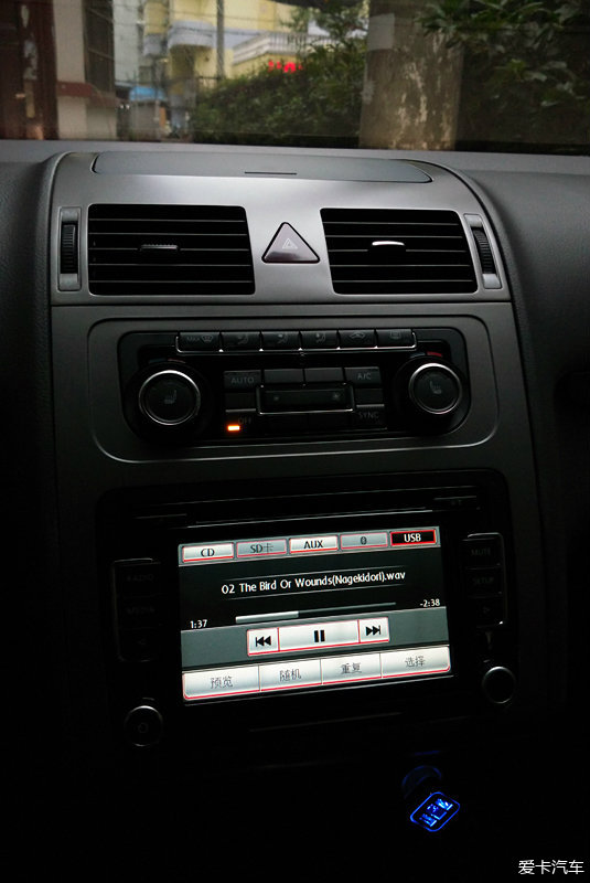

装回车上了,放上一首熟悉的轻音乐仔细聆听,音质果然有变化,听出一些之前不明显的细节,晚饭后又去车上听了一会,整体感觉平衡感更好了。

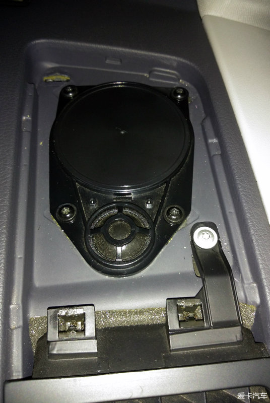

这是中控台上的高音喇叭,去年已经把高音分频电容换成了磨砂皮ELNA SILMICⅡ顶级电容,两只22uF/25V反相串联成11uF/50V无极性电容,代换原车国产的10uF/63V NP无极性电容。

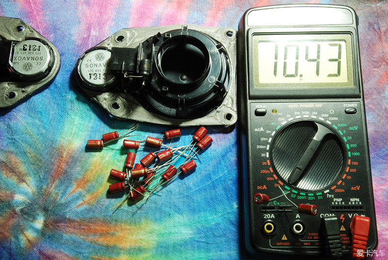

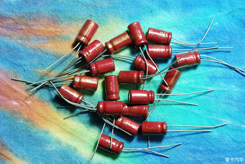

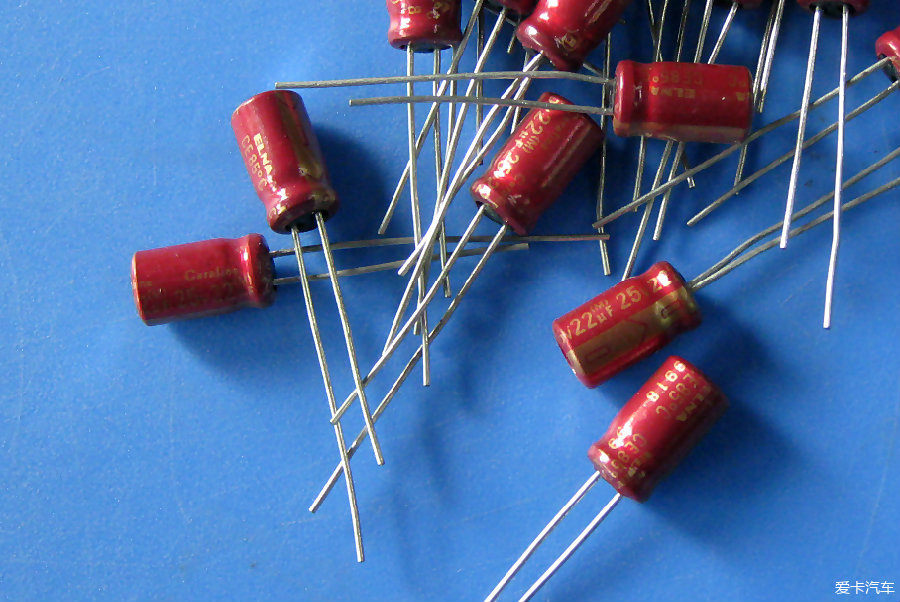

今天上班收到了这个,灌注陶瓷微粉的Cerafine(红袍)22uF/25V,用来替换磨砂皮棕神高音分频电容。
拿出万用表简单测试了一下容量,两个22uF/25V负极串联得到一个约等于10uF/50V无极性电解电容,本来想配对的,后来想到车里的听音环境,只要误差不是太大也没必要那么严格了。

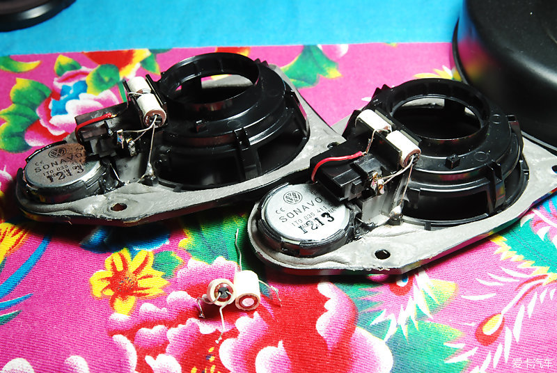

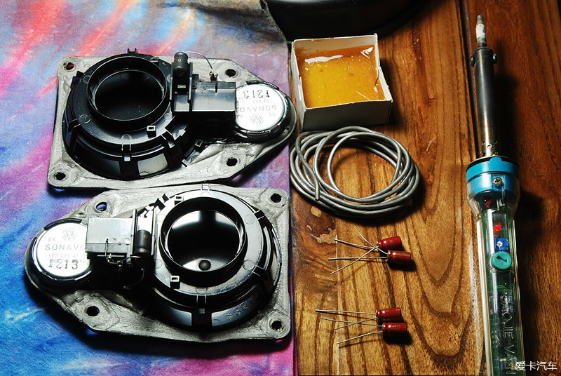

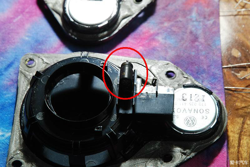

今晚的目标就是把这个红圈里的ELNA SILMICⅡ(棕神)换掉。
工具很简单,电烙铁、松香、焊锡,别小看了这黑乎乎的焊锡,这可是有年份的了,至少10年以上
电容卖家是个很不严谨的人,网上标的尺寸是8X11mm,结果拿到手里一量直径是6mm,只好用纸基胶带多缠几圈把它变成8mm。
四个电容缠好了,现在可以紧密的卡进卡槽里了,下面四个是刚拆下来的ELNA SILMICⅡ(棕神),不是说棕神已经是顶级电容了吗,为什么还要换呢,其实就是想换换口味,那个Cerafine(红袍),华丽的高音,我就听不得这几个字。。。。。

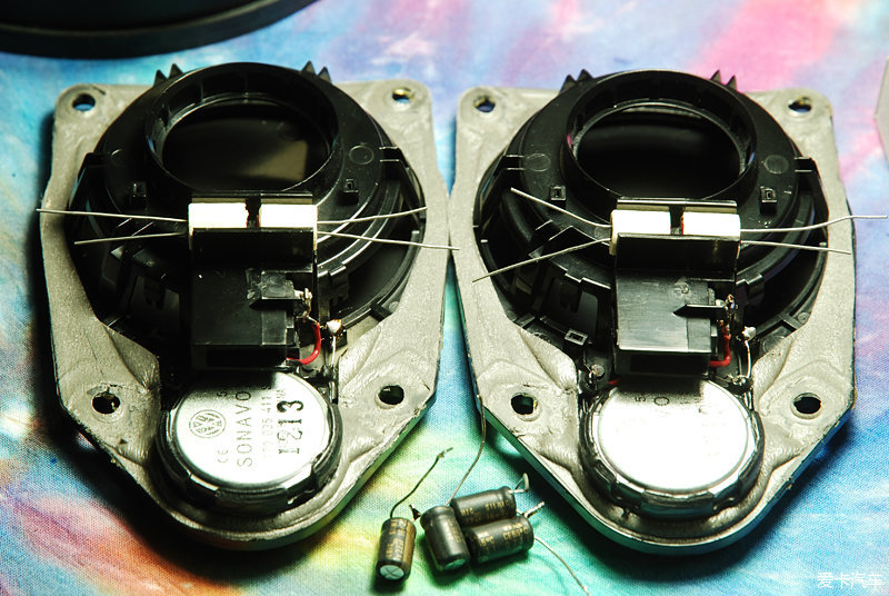

曾经和发烧友探讨过这个分频电容应该怎么接,单端接地(OCL、OTL)的功放这个电容接喇叭同相端(正极)是没错的,但是汽车功放是BTL(桥接)结构,常见的接法也是接同相端,但是我认为这是错误的,BTL的两个输出端是同时输出相位差180°的信号,而信号经过电容相位会超前90°,如果只在一端接电容,出现在喇叭两端的相位差就不是180°了,其结果就是声像定位混乱,于是我把原厂接线断开,把这两个电容(正好是两个)分别接喇叭两端,电容负极接喇叭,正极接插座(电容长脚是正极)。信号经过两个电容均超前90°,出现在喇叭两端的信号相位差就还是180°。
这是焊好之后的(纠正一下,这个接线接错了,按照这个接法,插座上的红色线应该靠高音喇叭一侧,最后换回SILMIC时已经改正)。
连夜装车,原厂接线红色线靠中音位一侧(两个喇叭都一样)。
安装过程中,注意这几个桩子、卡子,拆卸的时候就知道该怎么办了。
再看清楚一点

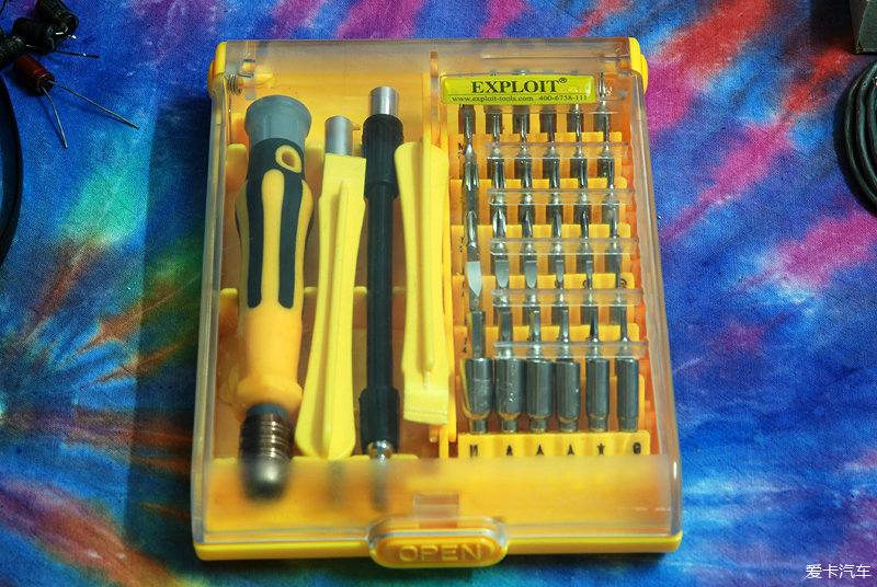

最后推荐一下我的这套工具,各种形状的批头都有,据说还能拆装手机。

这个电容听了十几天,总体感觉高音太亮,纯净通透确实有,但是相对中、低音来说高音太亮,不得已进菜单将高音调低两格才不那么尖锐,可能跟喇叭有关,原车高音喇叭虽然也是软球顶,但是相对丝膜还是比较硬,这种喇叭音色本来就比较亮,加上Cerafine电容的调色作用,于是高音太张扬了,实在适应不了,只好又换回SILMIC。

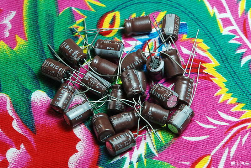

这是新买的ELNA SILMIC 35V/22uF,05年第27周生产的老版本,棕色的,名副其实的“棕神”,直径8mm。
这是换上去之后的样子,也不想用胶水粘了,就用纸基胶带多缠几圈在卡槽里起减震作用,装车之后听了各种风格的音乐,又找回以前的感觉,如丝般通透顺滑、富有韵味的高音,和中、低音相得益彰,看来只有SILMIC才是原车高音最合适的分频电容,在加装电子分频独立功放之前音响的折腾到此为止。
