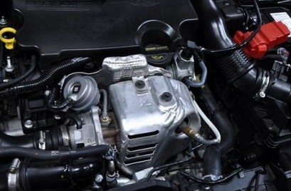

  目前汽车上的增压器多为涡轮增压,增压器的作用顾名思义就是提高发动机的进气量,从而提高发动机的功率和扭矩,让车子更有劲。对于涡轮增压发动机相信大家都不陌生,有大家熟知的大众1.4T、2.0T等都是涡轮增压发动机,它主要是依靠排出的废气通过涡轮来压缩空气提高进气量。

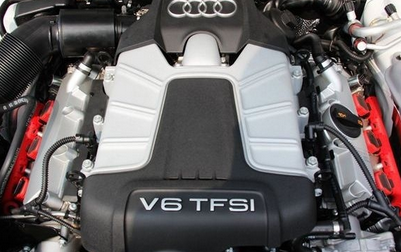

  机械增压采用皮带与引擎曲轴皮带盘连接,利用引擎转速来带动机械增压器内部叶片,以产生增压空气送入引擎进气歧管内如奥迪3.0T。

  堵车已经成了大城市的代名词,尽管出台了各种条例办法,依旧没有解决。在这种情况下哪个增压方式会省油呢?先说涡轮增压器,涡轮增压器的介入每款发动机都是不一样的,一般在1700转左右(跟发动机排量有关系),也就是在没达到1700转时是不会给发动机提供额外的进气,所以堵车时涡轮增压器是不会工作的,虽然说涡轮的叶片可能会给排气带来一点阻力,但并不会浪费发动机太多的动力。反之,机械增压的发动机是由发动机v型皮(不是正时皮带)带带动,在启动时就已经开始工作,就是说发动机在怠速时就要带动机械增压转动,而在堵车时发动机基本处于怠速,发动机不需要额外的进气量,这时的增压器就成了发动机的负载消耗着发动机的动力。所以在怠速时机械增压比涡轮增压的发动机要费油。
  2.高转速通行
  到高速时他们都会有什么样的表现呢?这次先说机械增压,终于到机械增压翻身的时候了。机械增压的发动机从启动就一直介入,虽然浪费了发动机的动力但是到加速阶段机械增压的响应非常直接,如一条上升的直线,浪费的些许动力得到了加速直接、无滞带感的享受。相反涡轮增压,随着转速的提高涡轮开始介入,介入初期可能会有微微的滞后感(随着新技术发展这种滞后感越来越不明显),越过这个临界点之后,涡轮增压发动机响应也很直接,但唯一的缺点是在猛的加速、减速时由于排气压力泄压所带来的延迟。但是发动机高速运转时排气通畅是保证动力的一大要素,这点是涡轮增压无法避免的。所以综合考虑在跑高速时,机械增压和涡轮增压可谓不相伯仲打成平手。
