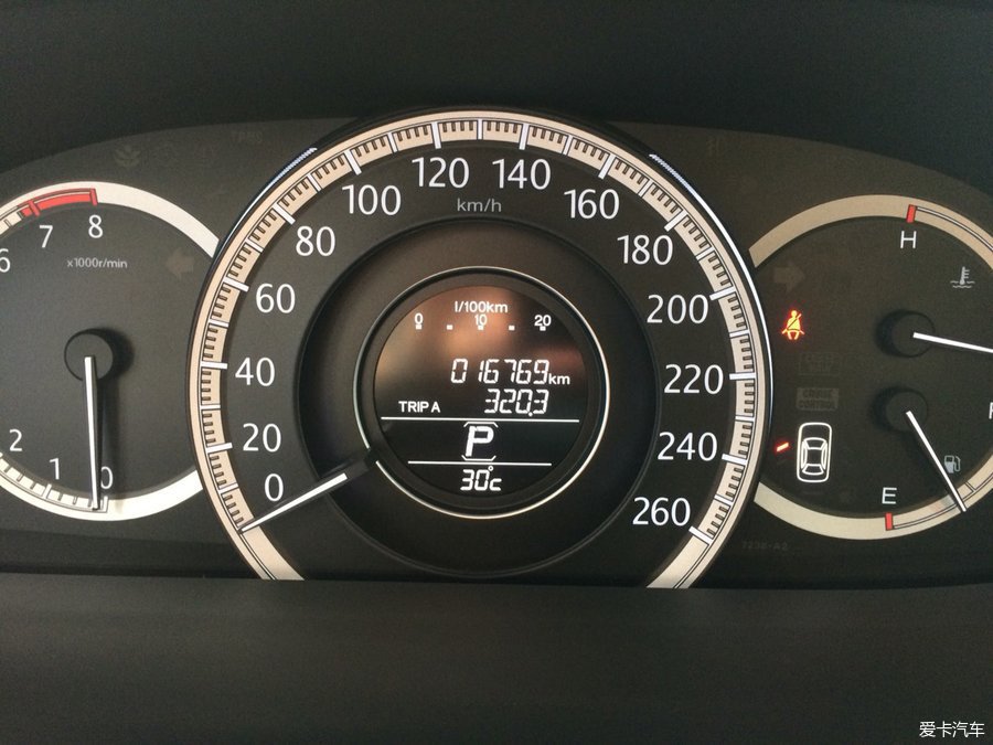

九代雅阁2.4自吸直喷发动机,车龄一年五个月,总里程16769公里,路况以市区快速路为主,堵车情况不太多,速度基本常在70公里/小时左右。高速跑过两次,往返共计500多公里。九代雅阁2.4的这套动力系统发动机转速很少上2500,提速超车除外。市内行车基本都在1000多转,高速跑120公里/小时转速也就2000出头。从提车时的第一箱油到现在每箱油都持续添加千一比例的TCP,其间还配合加过五六瓶绿点或MMO。每5000公里添加整瓶。下面是目前燃烧室活塞顶部的积碳情况。隔壁车友,同样的车,公里数比我还多,但积碳情况比我的好很多 *****

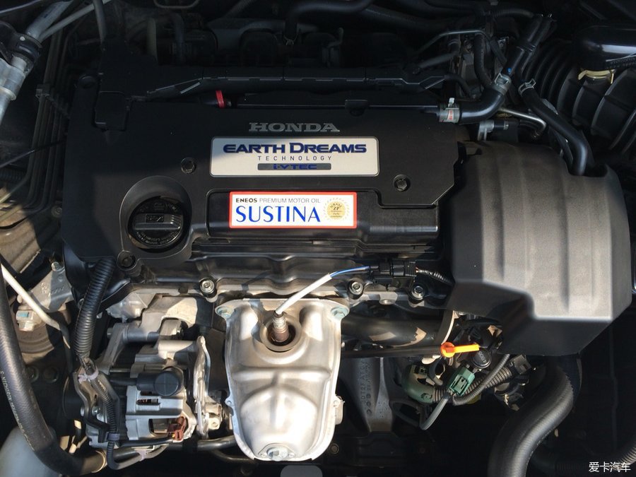

Z24W5自吸直喷发动机
总里程

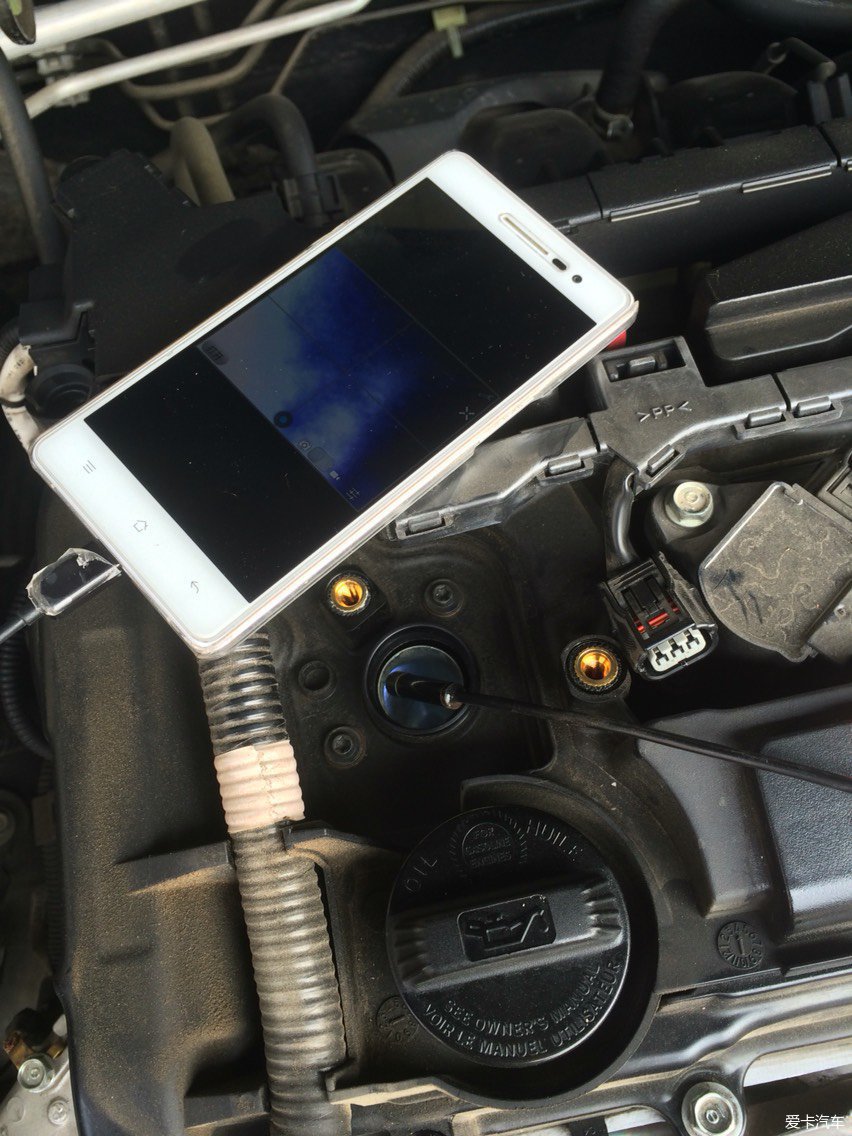

内窥镜链接手机观察燃烧室内部

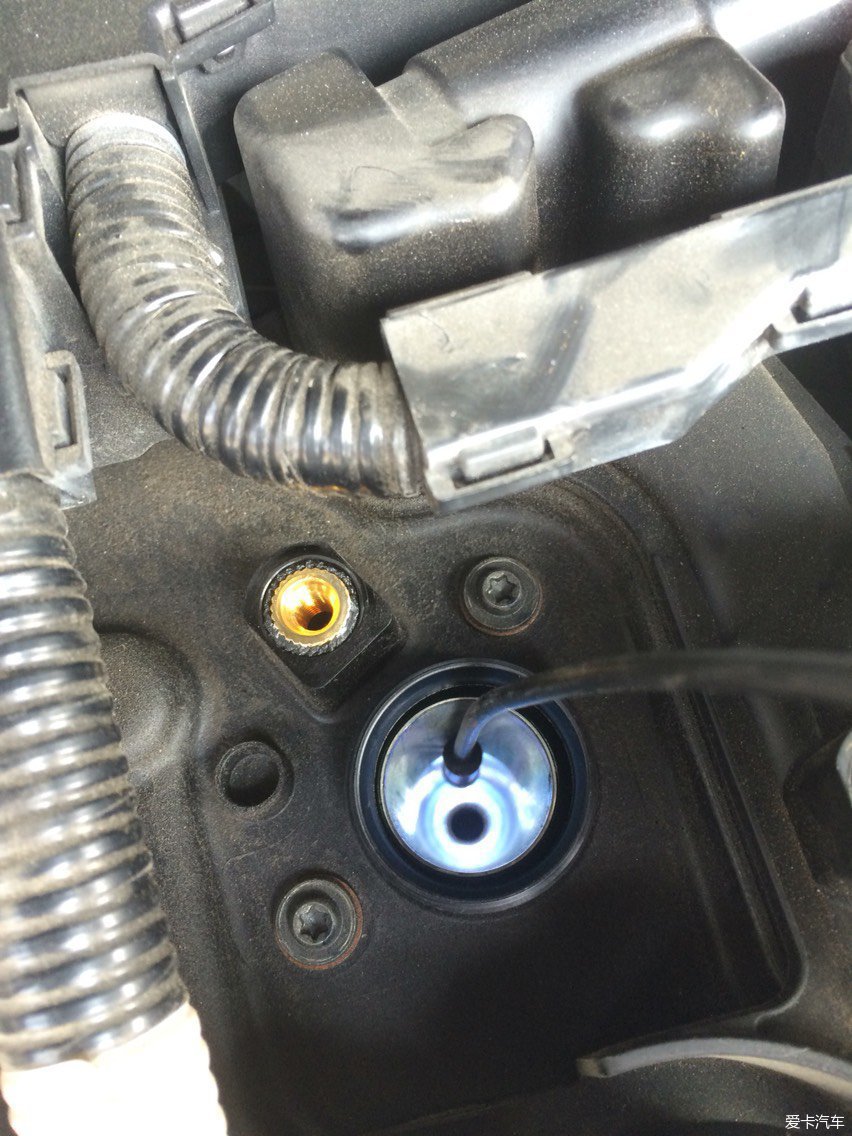

已经拆掉火花塞

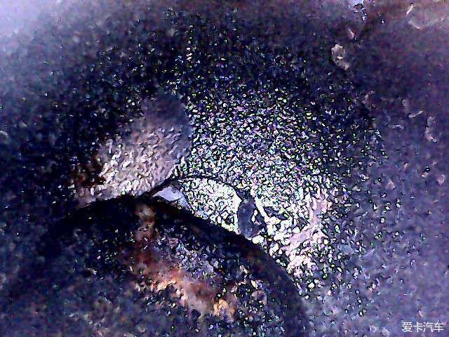

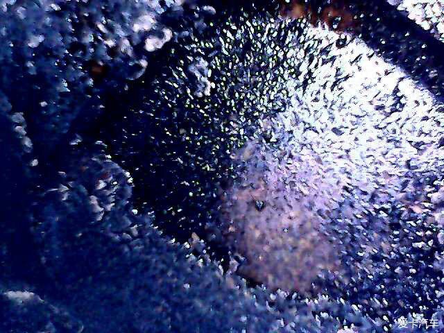

可以看到活塞顶部有黑色的油腻的胶质积碳。
这是一缸内

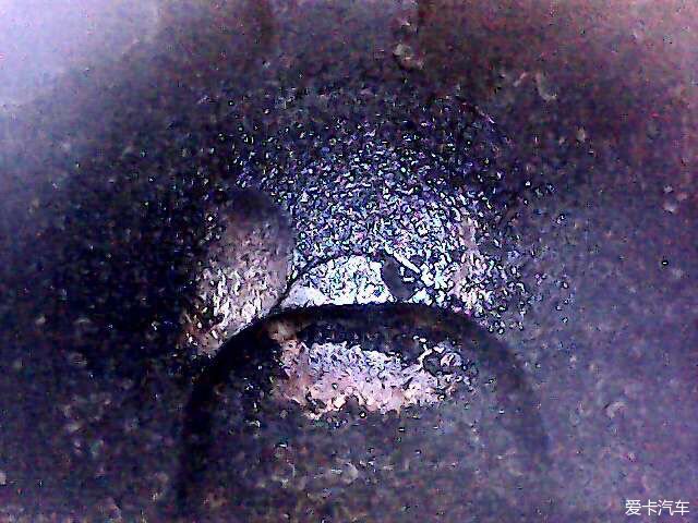

二缸内部
放大观察

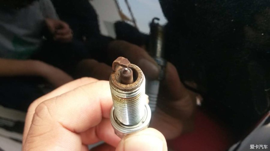

火花塞情况

直喷要下猛药

火花塞看着还行,但是为什么觉得活塞的积碳那么严重

曾经看过林宝塔夫,林总的帖子。从他长期千一比例添加TCP或SI-1的情况看他的效果要比我的好很多。基本上千一使用一两千公里燃烧室活塞顶部的积碳就能清洗掉90%,活塞顶部会恢复到原有的金属银色,积碳很少。反观我的这个活塞顶仍有不少积碳。请大家探讨一下原因何在?

油腻不是胶质是清洗剂作用的结果

明显tcp。和红线si-1的区别很明显
