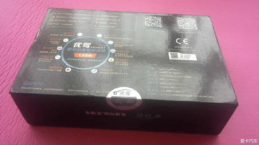

包装盒的正面。

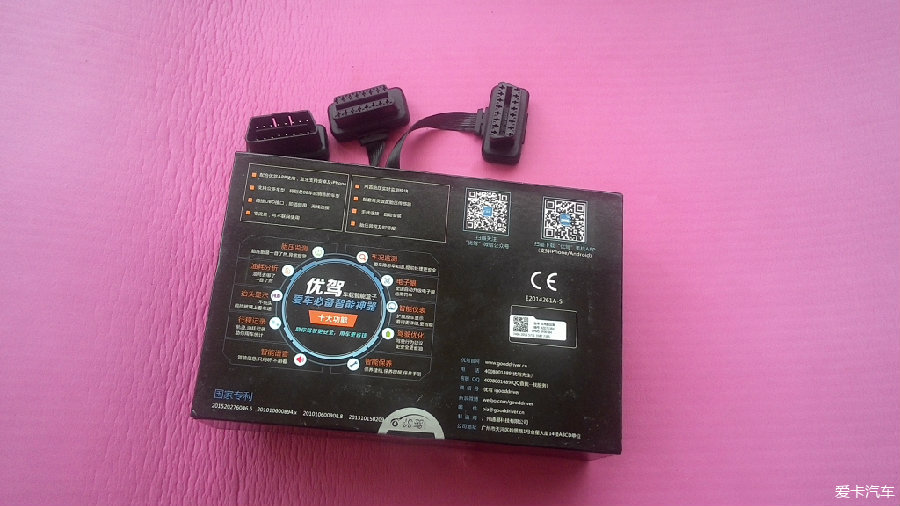

包装盒背面。
防伪正品标记。

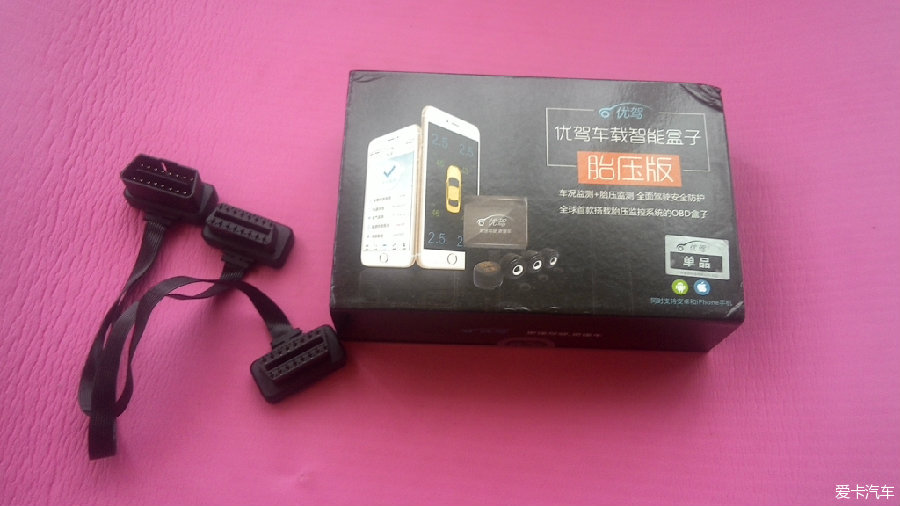

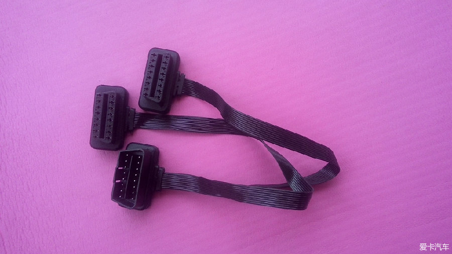

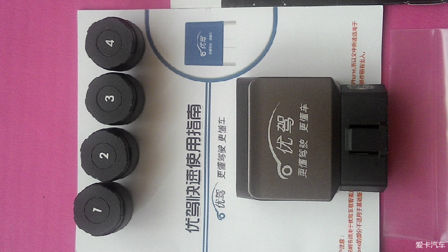

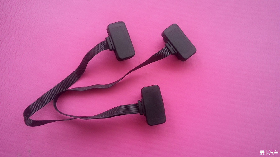

因为我的车已经加了其它插OBD的设备,所以提前购得OBD分线器一条。

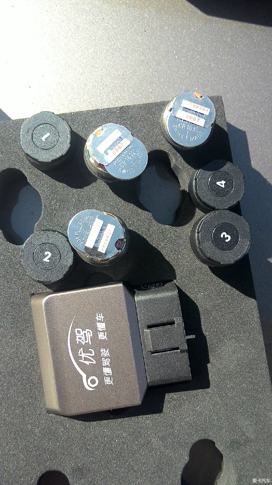

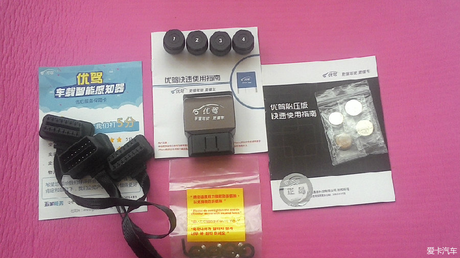

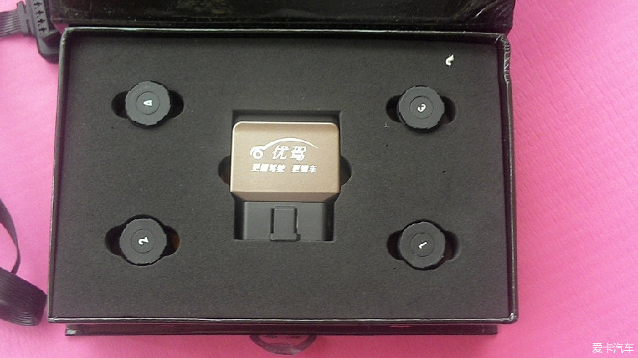

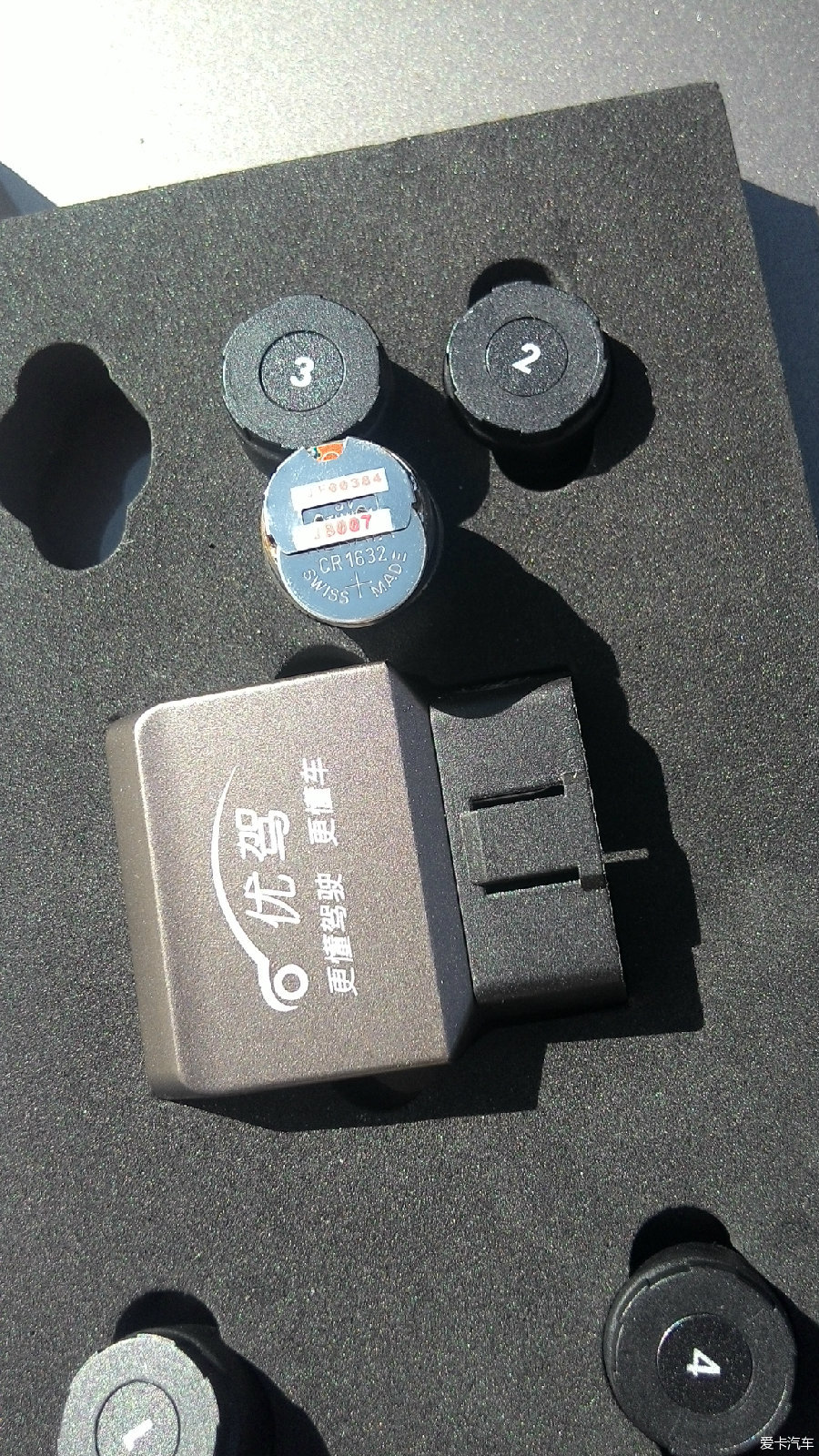

打开包装盒后的配件,非常齐全,说明书有两份,一份是智能盒子的,一份是关于胎压传感器的。

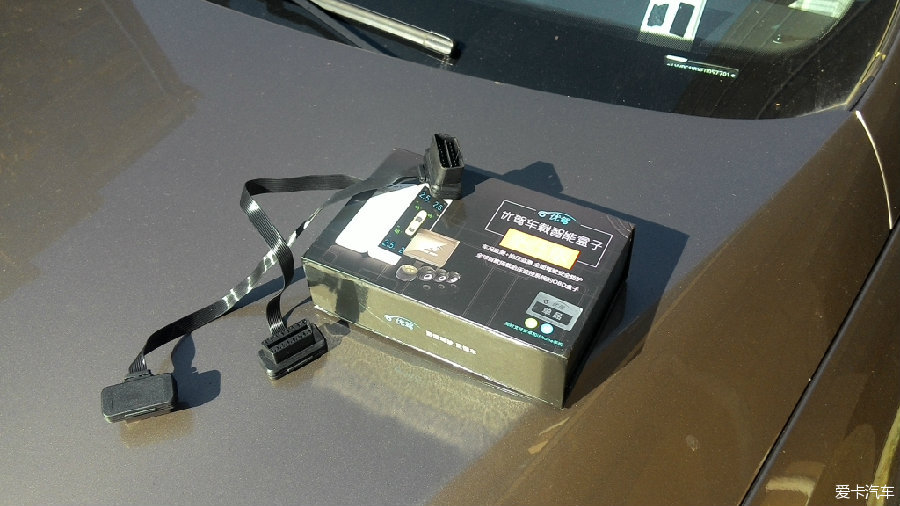

二、安装工作

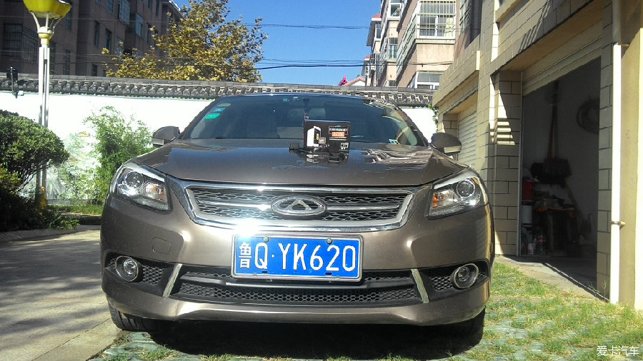

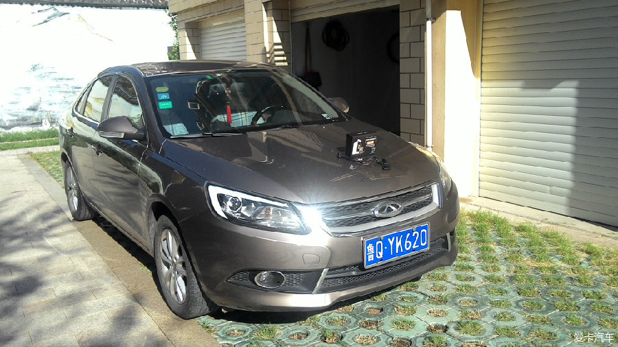

1、安装时漂亮的天空及爱车
2、传感器的安装组合

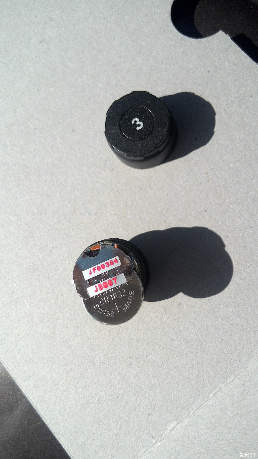

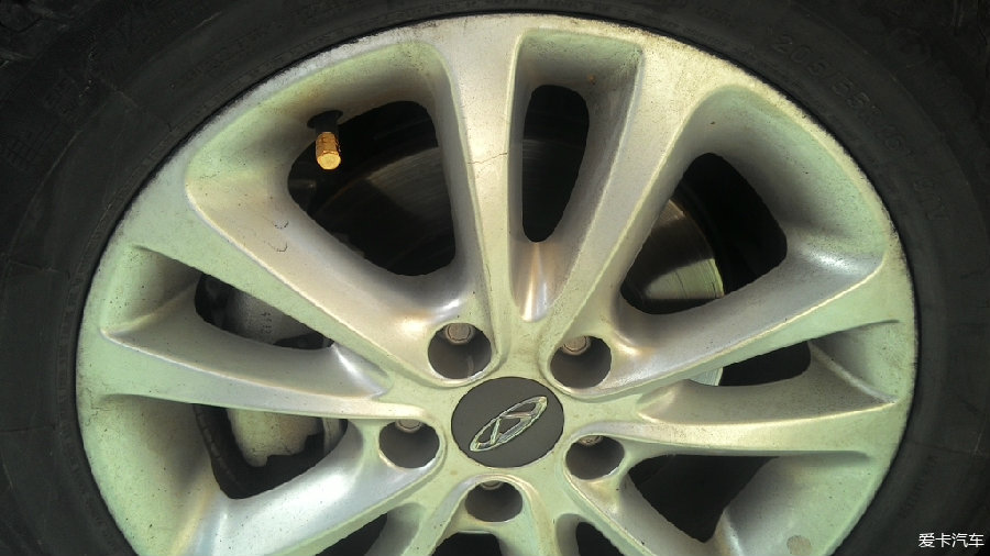

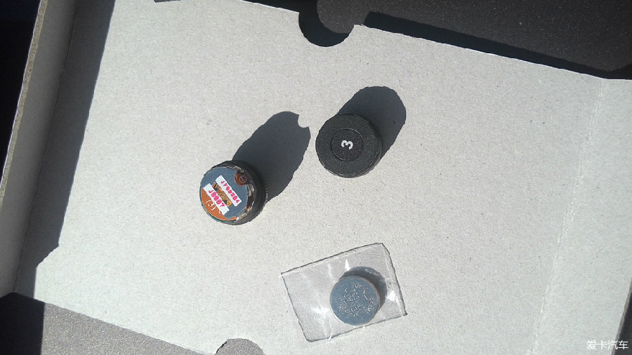

1)将钮扣电池按照正负极要求装入传感器里。
一个一个安装,别把序号搞乱搞混。

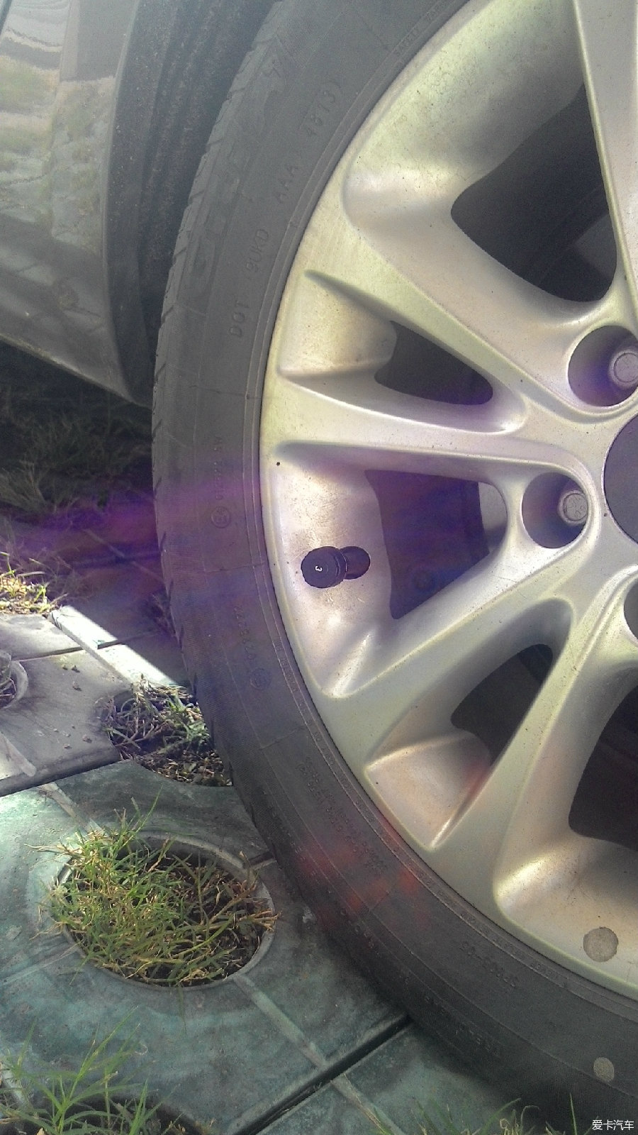

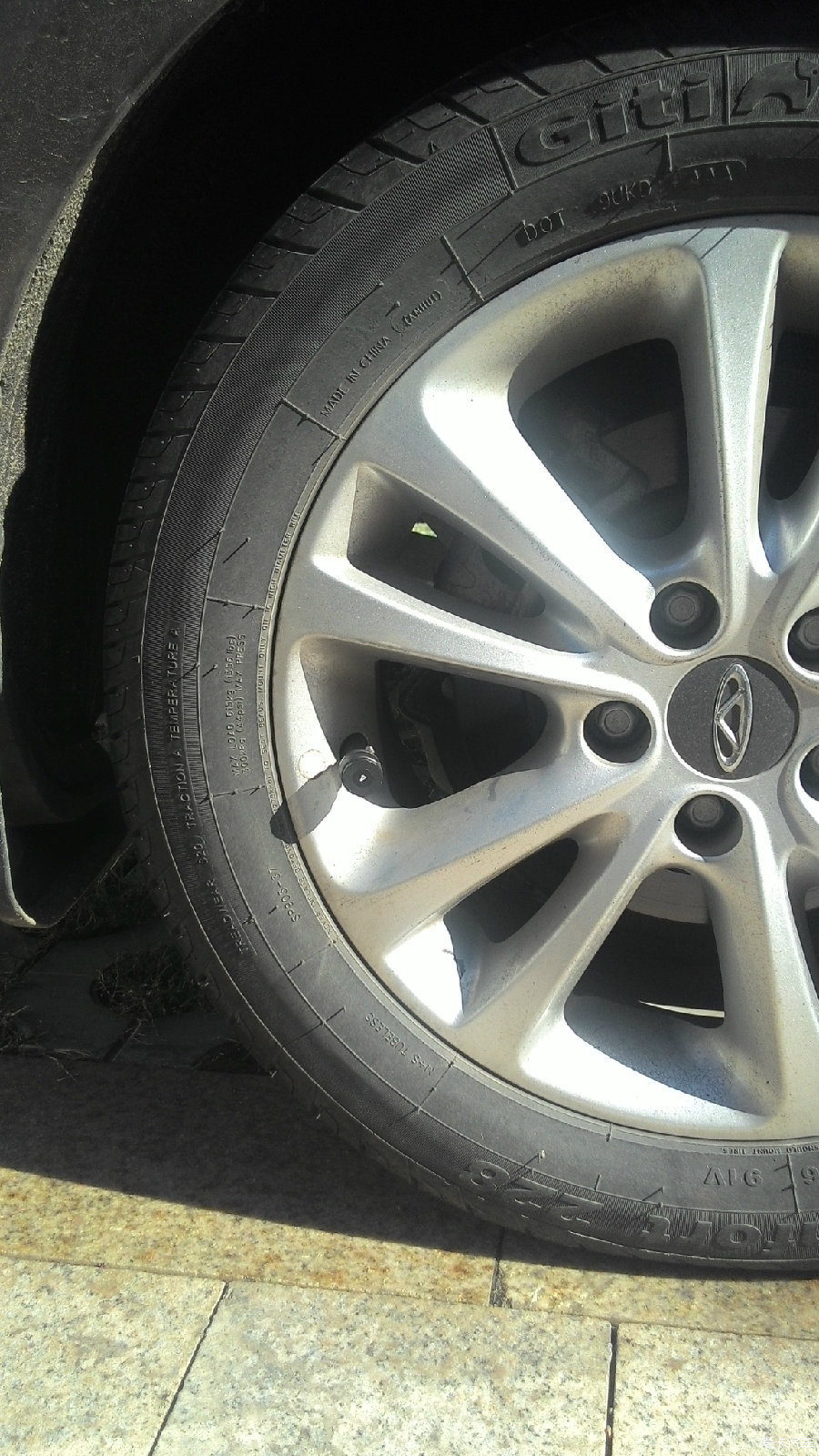

这一步做完以后就是把四个传感器安装到轮胎上。

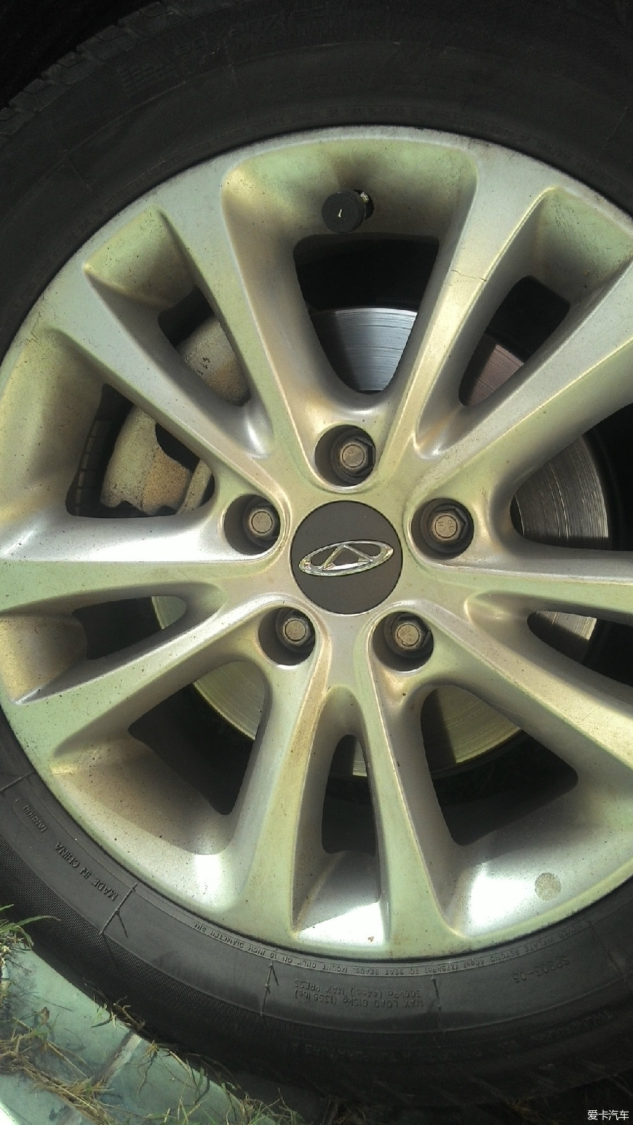

按左前一右前二左后三右后四的顺序,安装时先将防盗防拆套环套在气嘴上,有开口的一面向外,有四个开口,刚好正对传感器上的四个平面,后面用来坚固传感器,防止被盗
再详细地说明请按照(安装传感器_爱卡汽车
网页链接)此文进行。
整个安装过程,只要不是动手能力为零的XDJM们,绝对在三分钟左右搞定。
在安装前若是对胎压有担心,最好是找个充气站或者自己有胎压表的进行测量一下,艾瑞泽七的建议胎压:前2.2~2.4,后,2.3~2.5,当然个人可以根据自己的环境和要求进行充气,提前测量胎压,可以避免装上传感器后再进行充气 时还要卸下传感器的麻烦。
安装完毕后的轮胎。

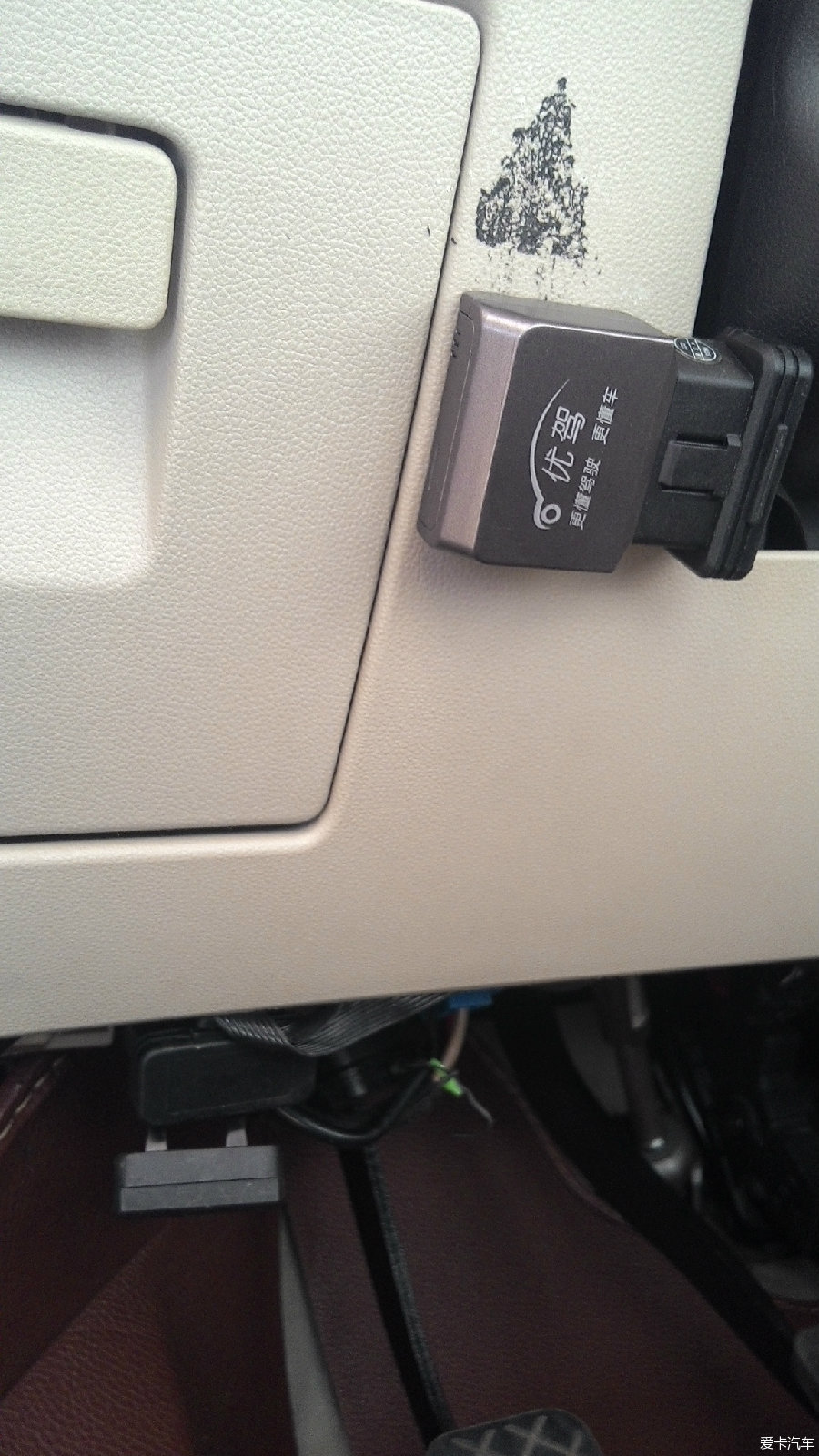

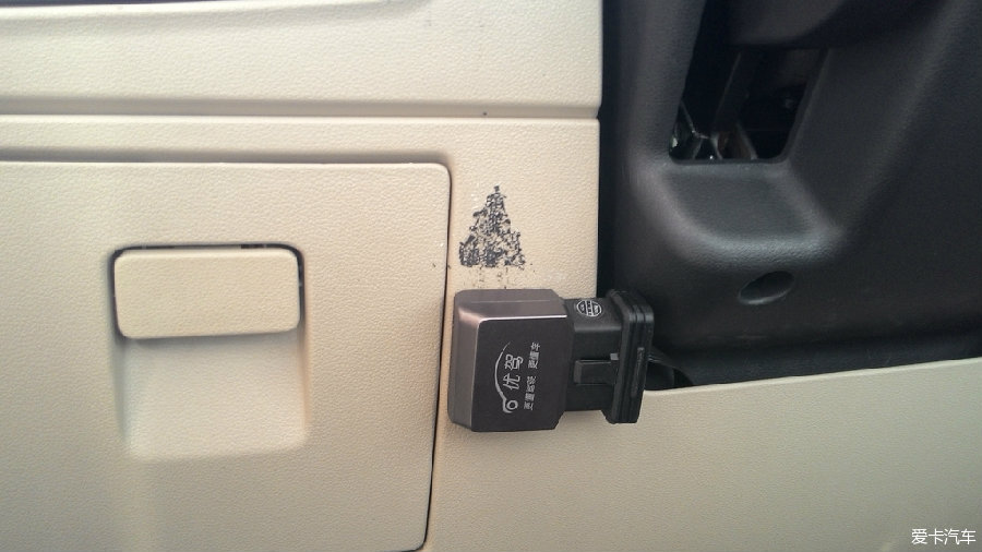

3、OBD的安装
我的车以前加装了一键升窗器,已经占用了OBD插头,所以这次买了一条一分二的线,刚好把OBD安装后粘在这个位置,非常爽,比安装车的原OBD接口处更好一些。
至此,安装过程完毕。

1)安装时尽量全车断电,这样更有利于优驾盒子检测车辆信息。
2)安装传感器时,在拧紧的过程中轮胎气嘴会有漏气,但是这个漏气量非常小,开始漏气时再继续拧,拧到正常力度下拧不动为止,对准防拆套环的四个卡口,用附带的六角扳手拧紧即可。
3)若担心有漏气,可以用肥皂水试验下。

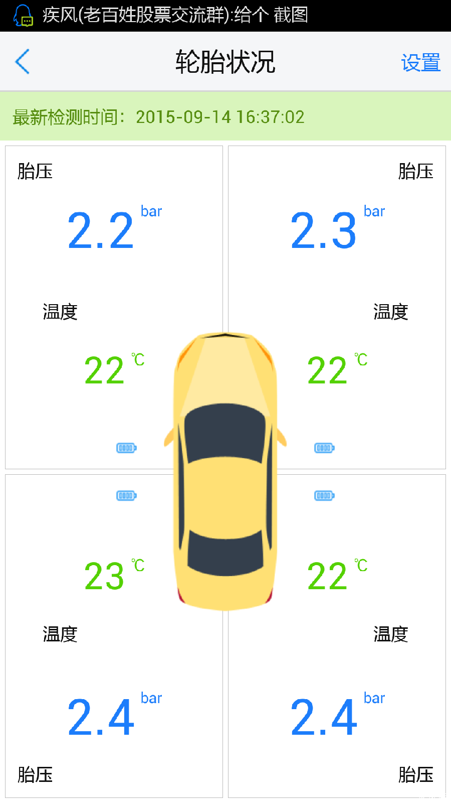

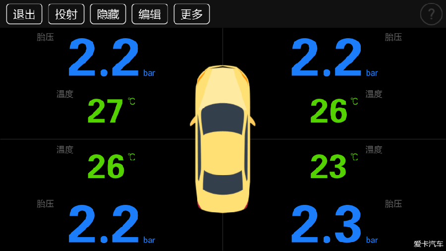

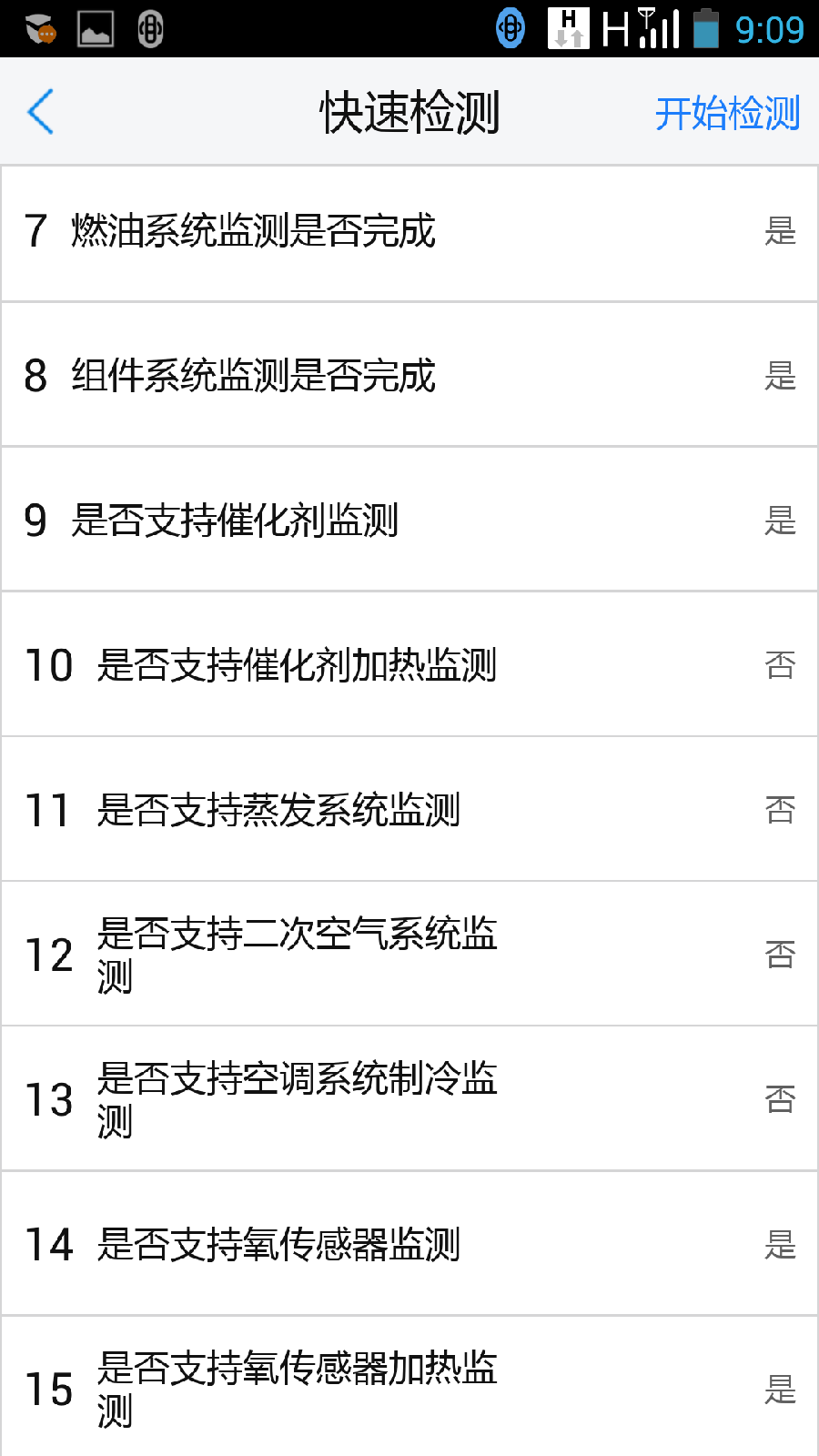

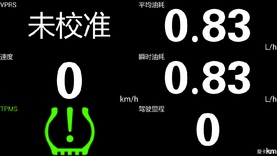

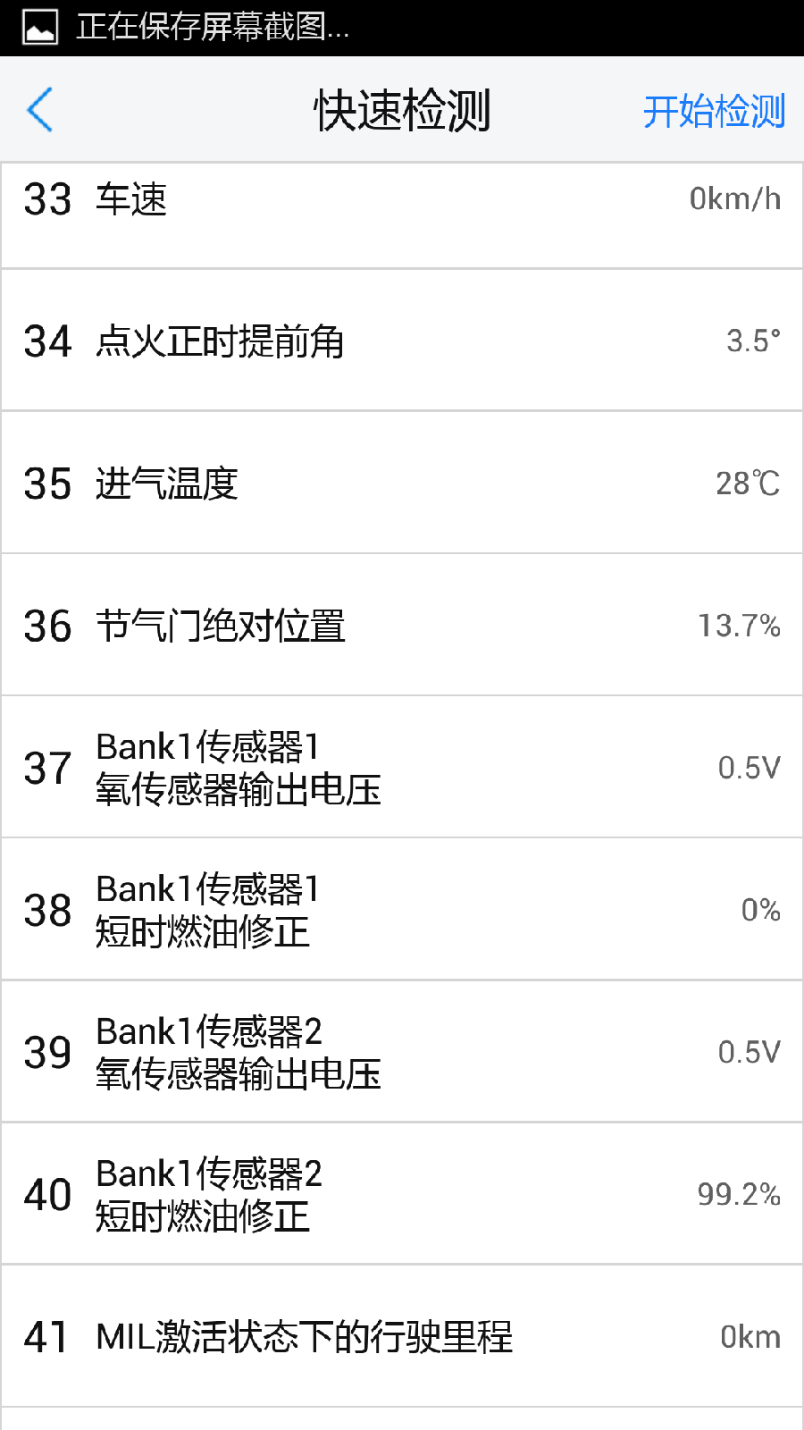

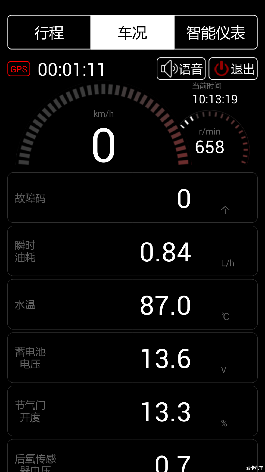

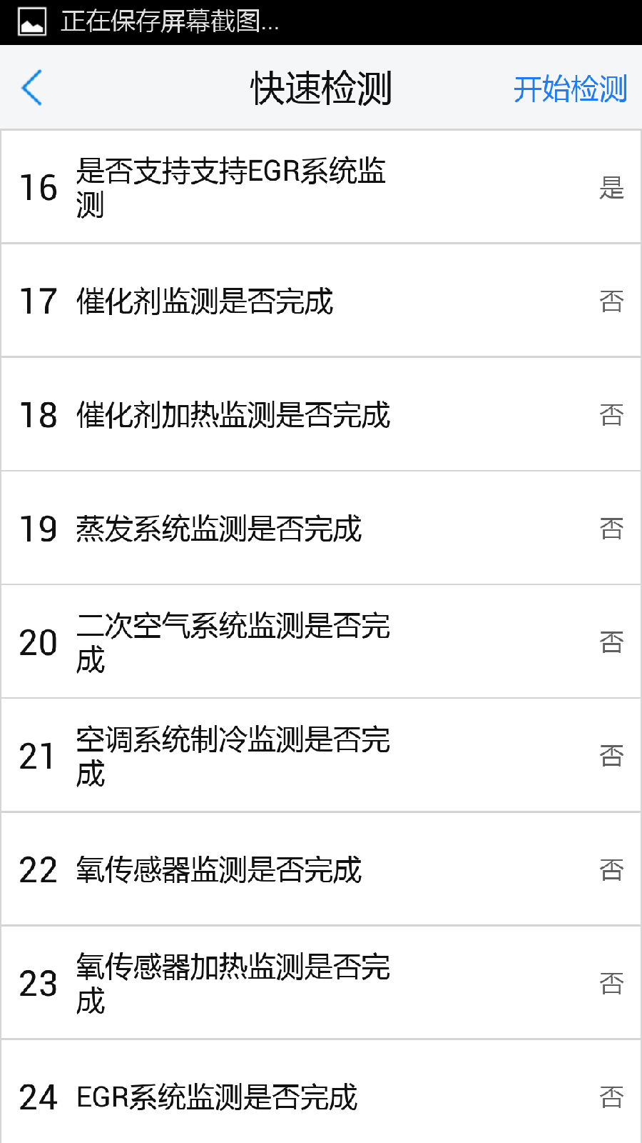

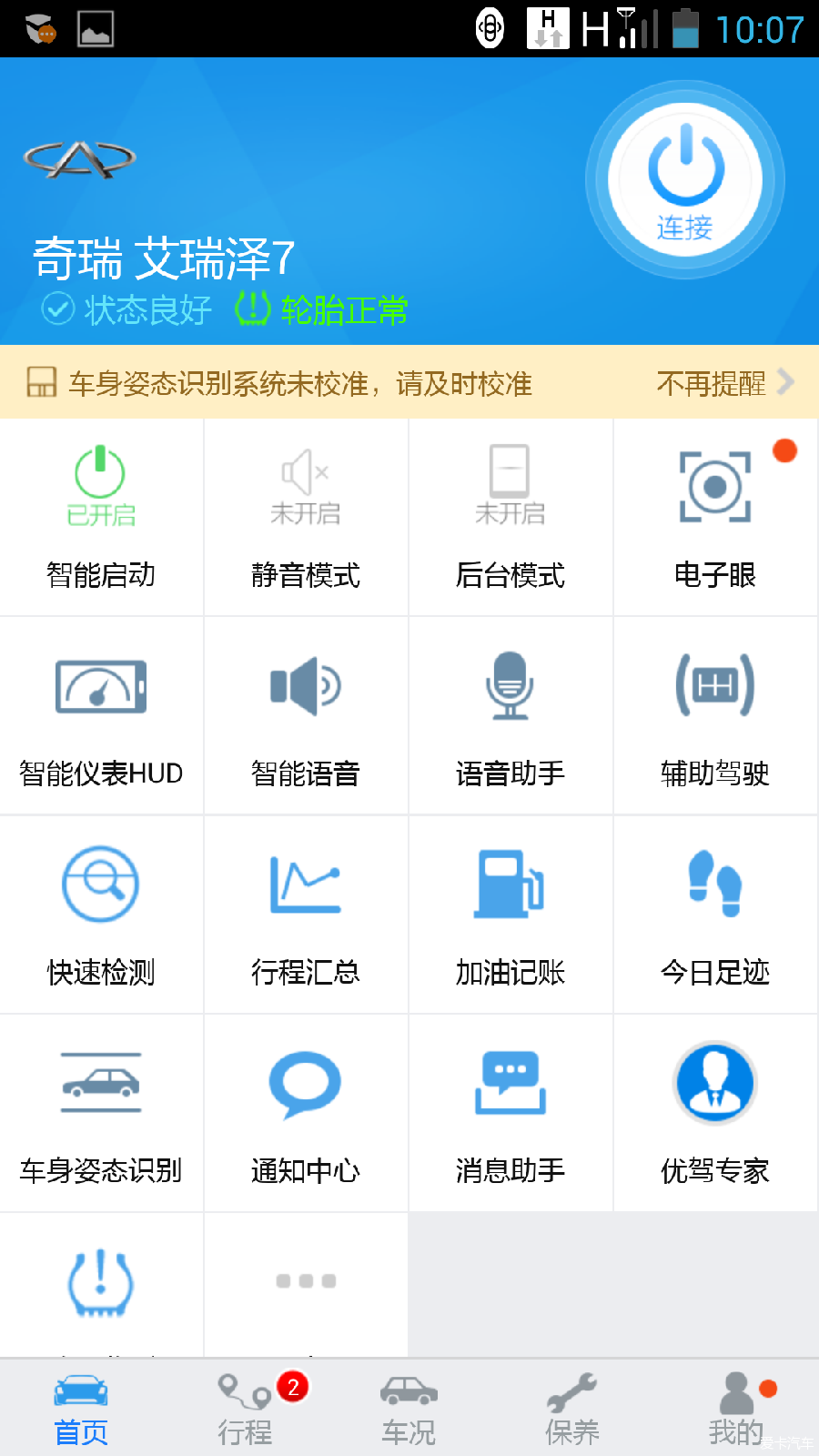

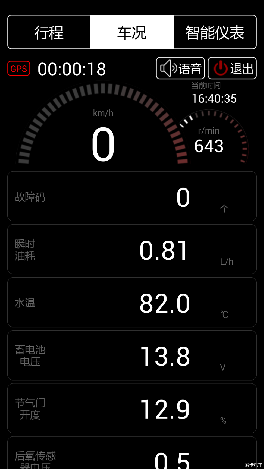

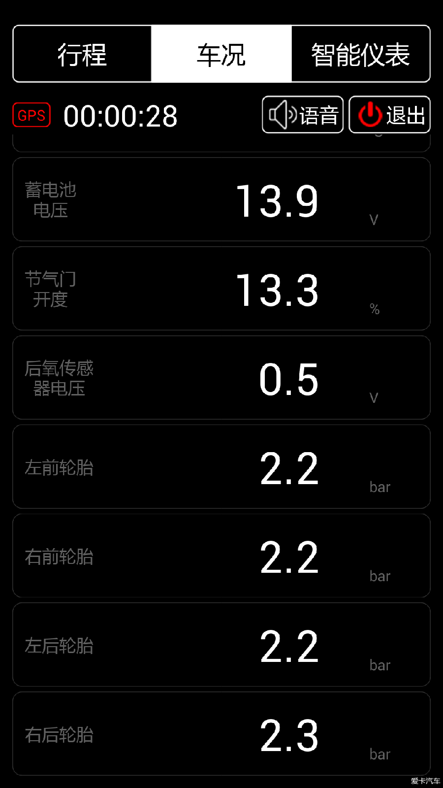

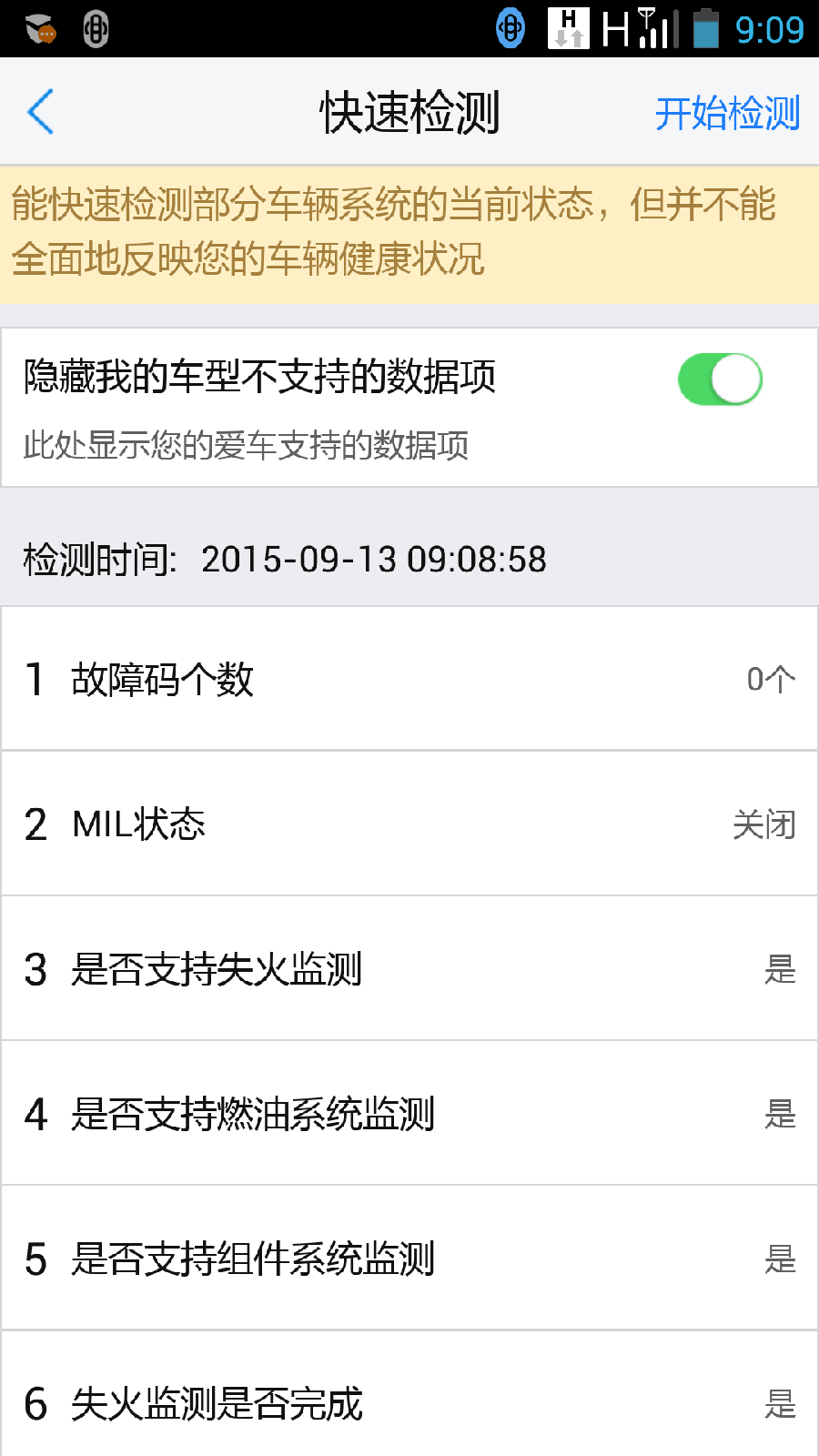

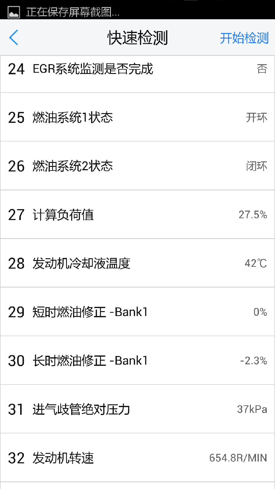

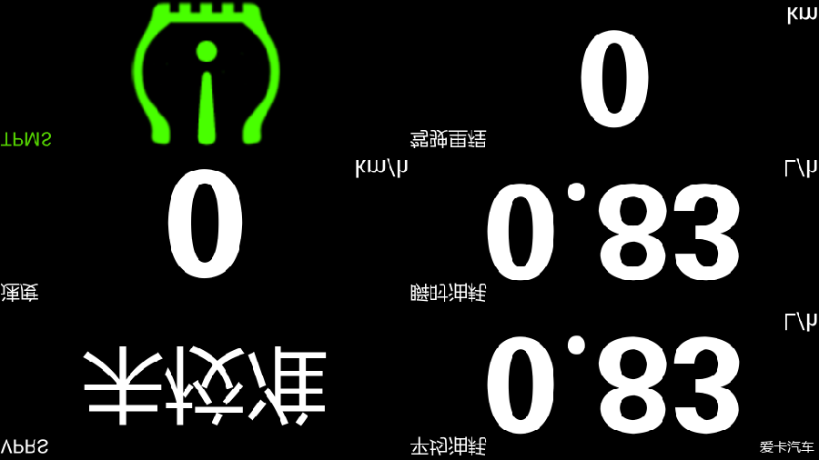

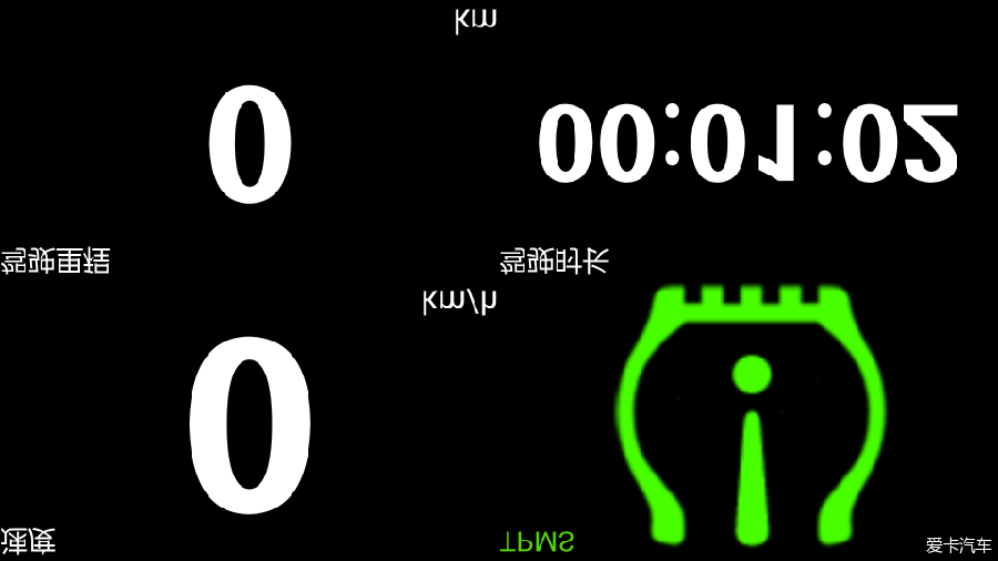

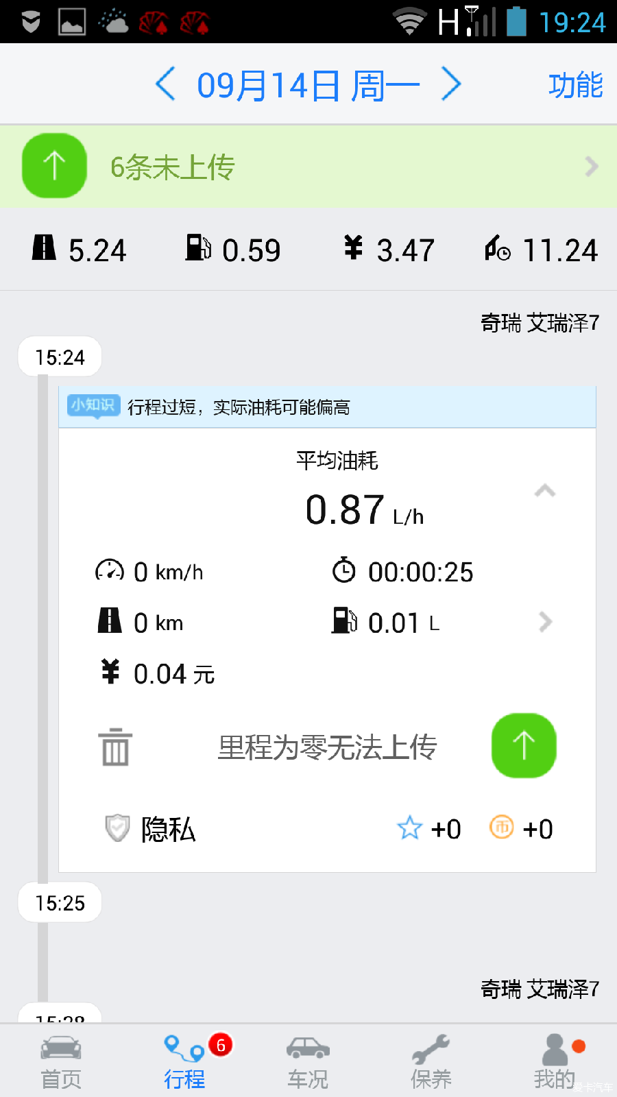

三、使用过程简测

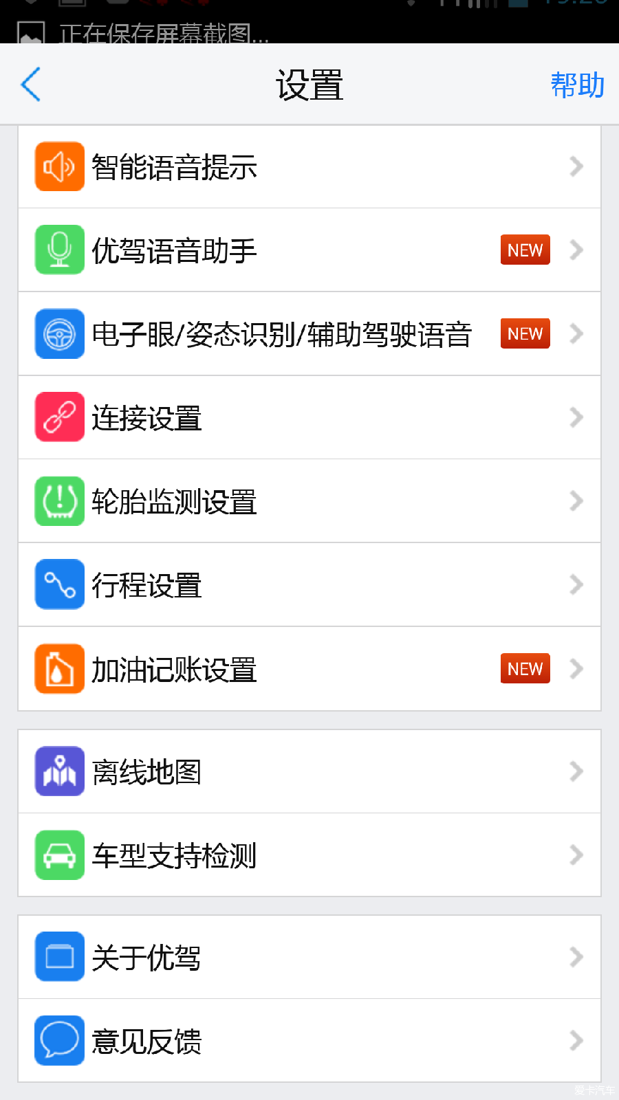

1、下载软件app
2、安装后打开手机蓝牙,安装使用说明书上的步骤进行连接。

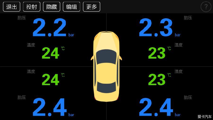

3、发动机点火,进行检测。
更详细地说明和使用方法请参考说明书。
更详细地评测可以看:全球首创 优驾胎压车况双监测OBD评测_爱卡汽车
网页链接
下面 我的优驾一些截图,让大家一睹我的车况。
