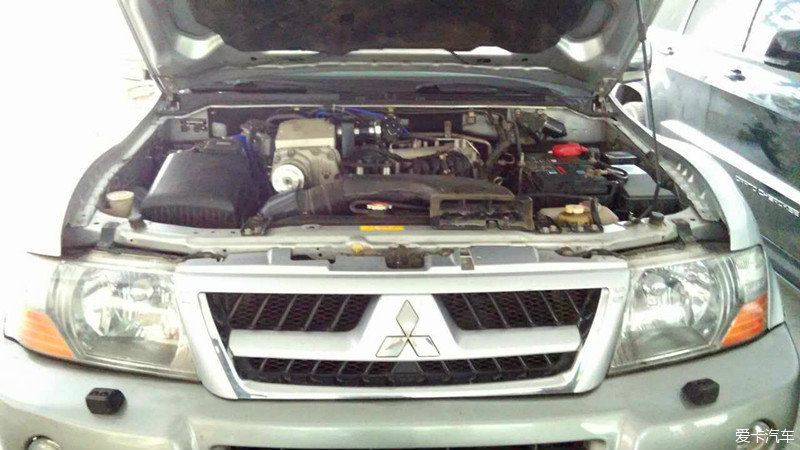

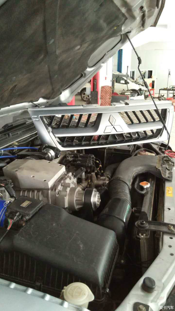

       早就应该上作业的最近太忙了一直没有时间,成都暂时还没找到上马力机的地方也没有增压后数据,保守估计功率增加30%-40%扭矩增加40%-50%。成都的兄弟有没有人知道哪里有测马力的地方通知一声,废话不说了上作业。
机械增压介绍,机械增压器(Supercharger)采用皮带与发动机曲轴皮带盘连接,利用发动机转速来带动机械增压器内部叶片,以产生增压空气送入引擎进气歧管内,以此达到增压并使发动机输出动力变高的目的。工作温度界于70℃-100℃,由于不像涡轮增压器需要依靠引擎排放废气驱动,须接触400℃-900℃的高温废气。因此机械增压系统对于冷却系统、润滑油脂的要求与NA自然进气引擎相同,机件保养程序亦大同小异。这次v73安装的增压器是目前较为先进的TVS机械增压器本体属于双螺旋式机械增压器,特别要说的是这台增压器声音实在是静音跟TRD鲁式机械增压那‘哇哇哇’的声音那是一个天一个地。效率也要高出TRD不少。在没有装超压泄压阀之前试车时3000转压力已经到0.8巴油门不敢再踩了。本次压力调到最高0.4巴安全范围以内.
电脑是使用专门给帕杰罗量身定做的外挂电脑,不用减原车一根线路就插头对插o完全无损省心,还有电脑自适应强
原车能适应的电脑就能适应,不像其他外挂电脑要根据使用环境来调校程序。
爱玩车的可以来试试私信我
