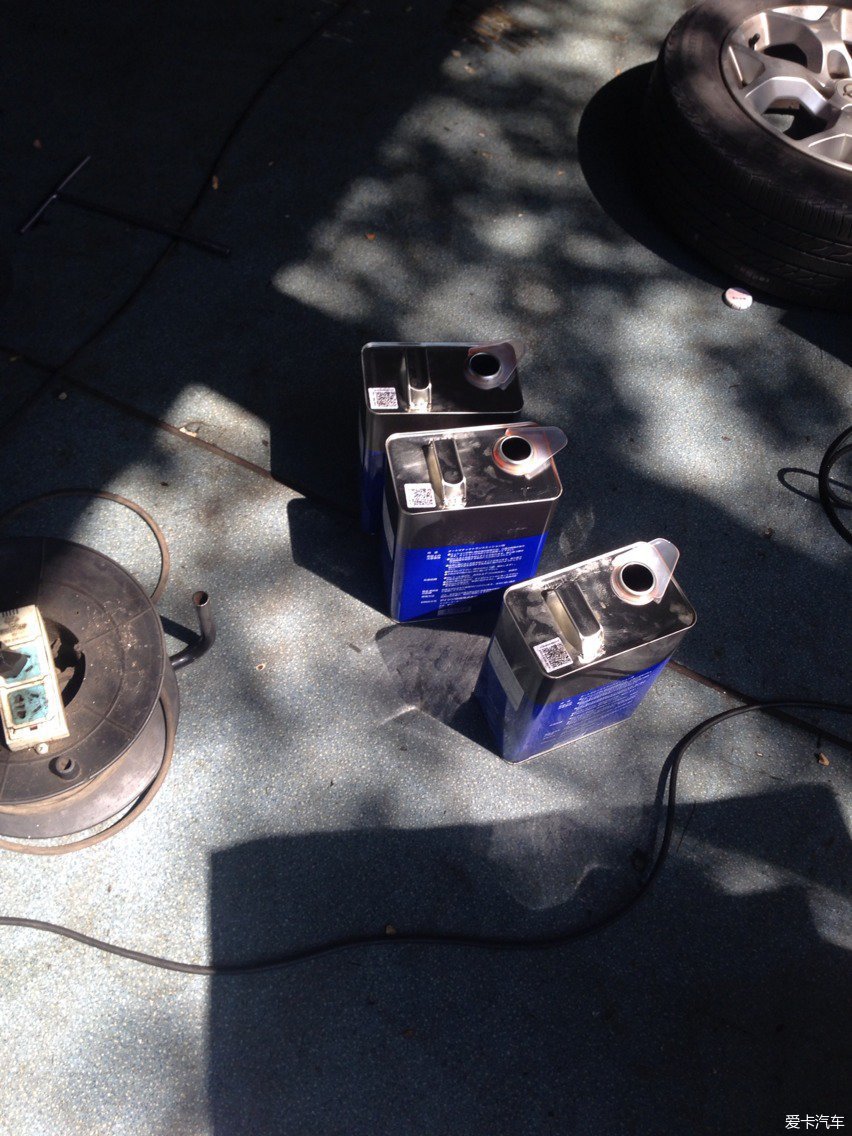

        在某宝上购买了爱信的AFW+,毕竟箱子本身就是爱信的。选购了密封圈和滤网,换一次就要彻底些。唯一麻烦的就是选择换油的地方。看了好多家,有的直接说换不了,有的就是不能自带油品,有的就是给人一种不保靠的感觉。看了10家以后,终于在果果的建议下,找到一家本地的变速箱维修中心,据说还是比较有名的!

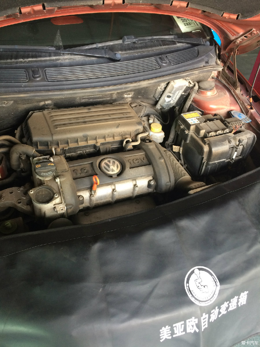

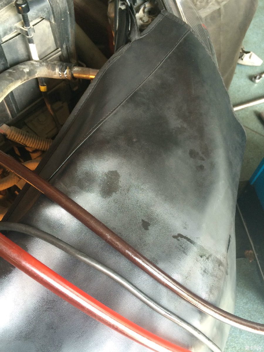

有点脏的机舱!

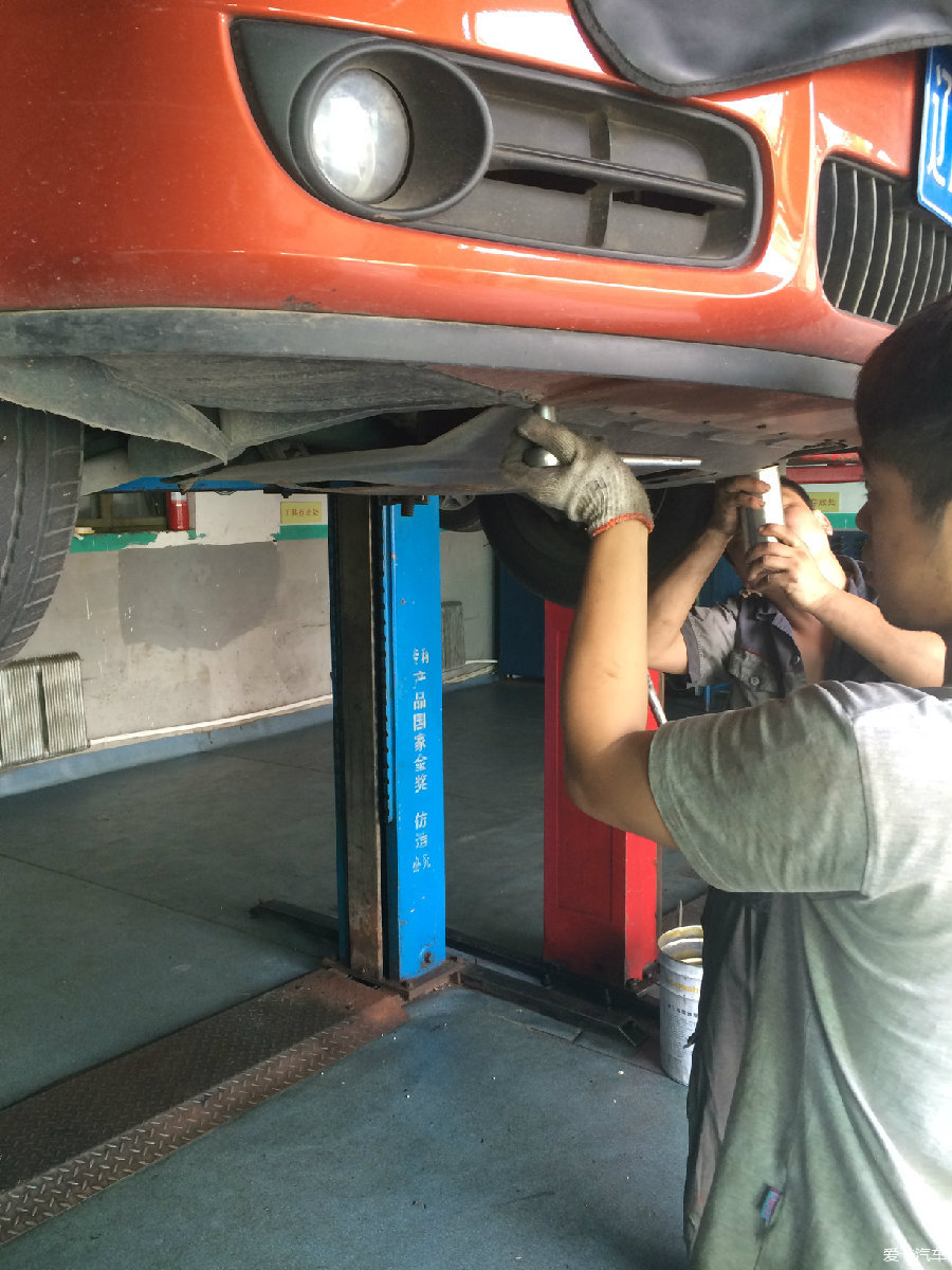

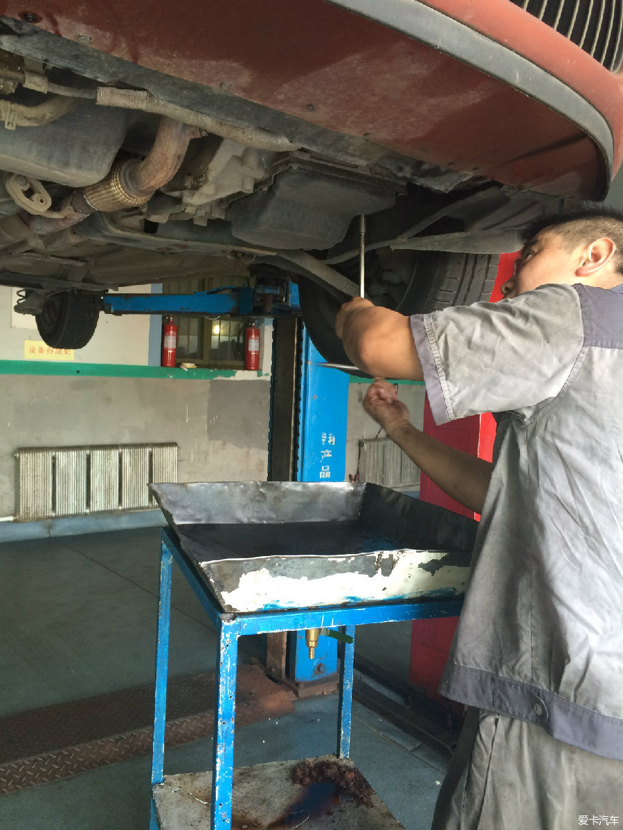

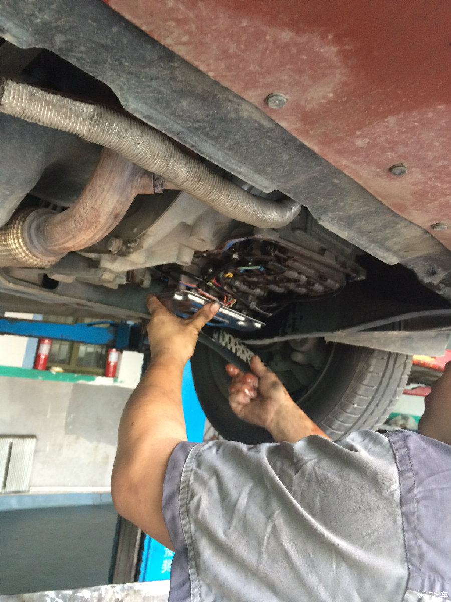

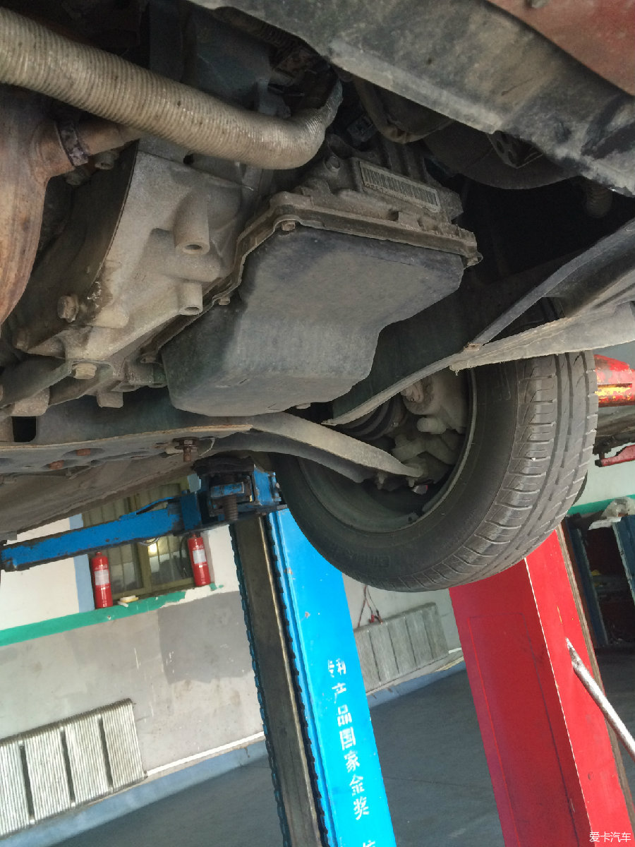

师傅在拆除下护板!

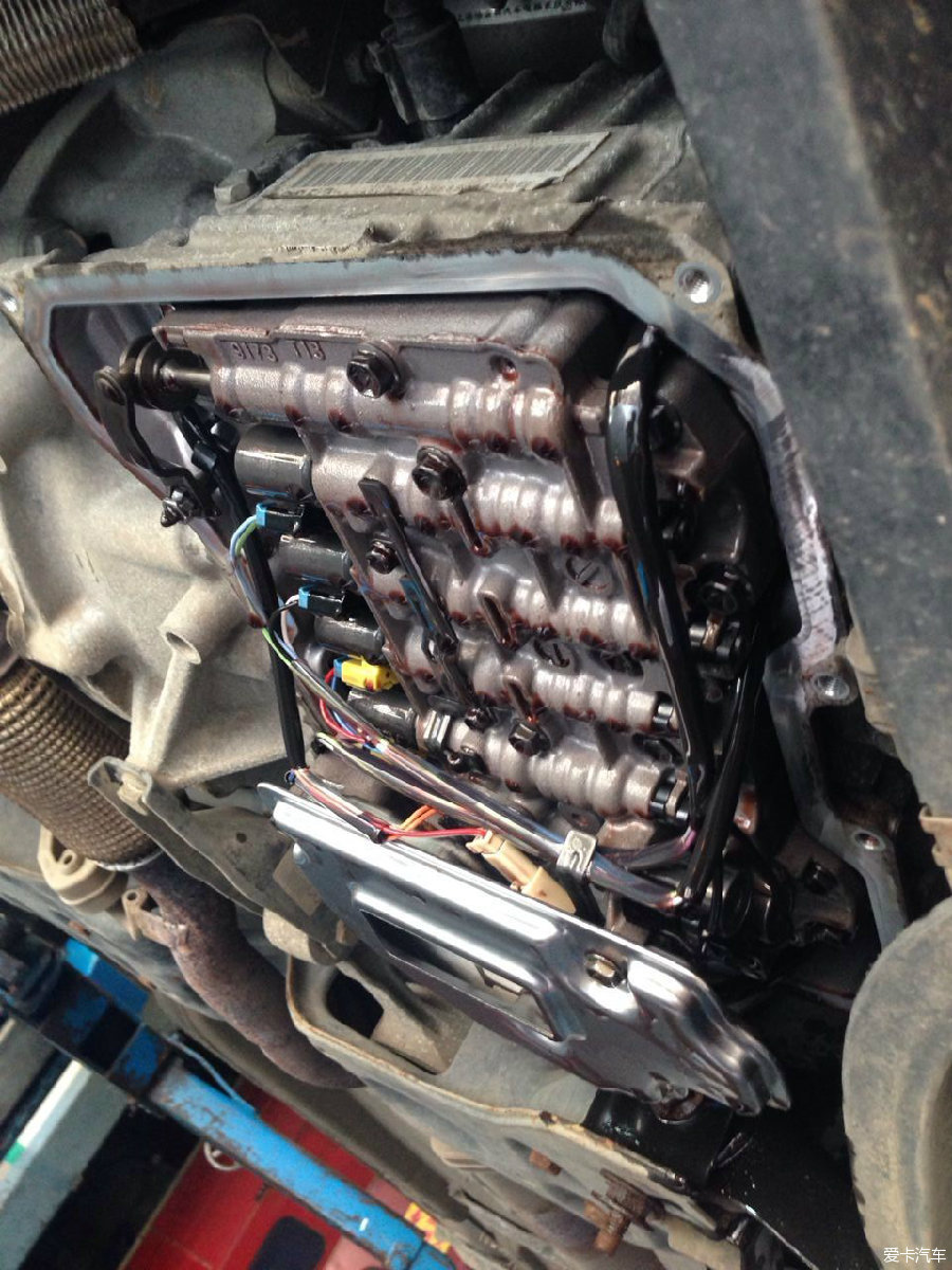

羞涩的变速箱油底壳!
师傅开始拆变速箱油底壳!

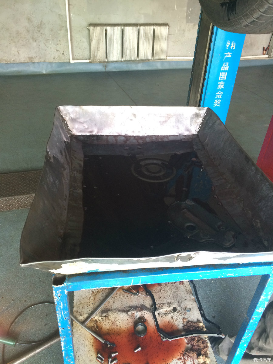

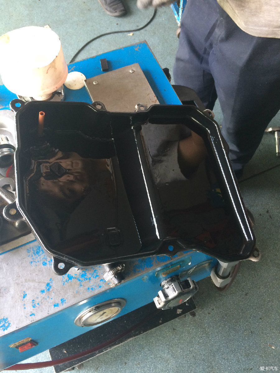

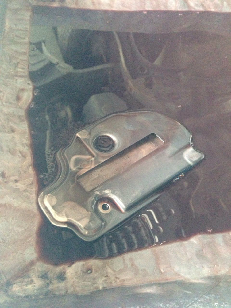

通过油底壳放出来的油,里面是拆下来的滤网,滴啊下是密封圈!基本上,在4S到这里就开始加注变速箱油了!但是,里面还是大约5升左右还没有置换出来啊!万恶啊~~~~~!
师傅在拆卸滤网!

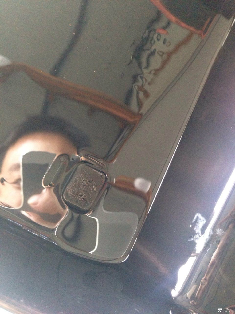

油底壳内的磁铁,看着没有太多的铁屑!
磁铁近照

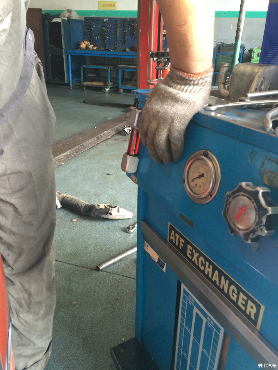

这次试用的变速箱油循环机,谁不是爱信的,但这玩意,好用就行!反正功能都是一样的!
小师傅开始往循环机里加油!PS:小师傅还是有点小帅!有点颓废版李克勤的感觉!

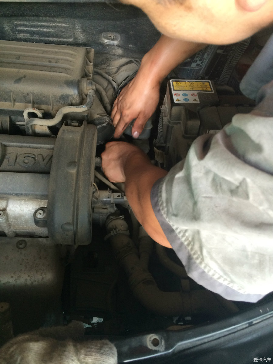

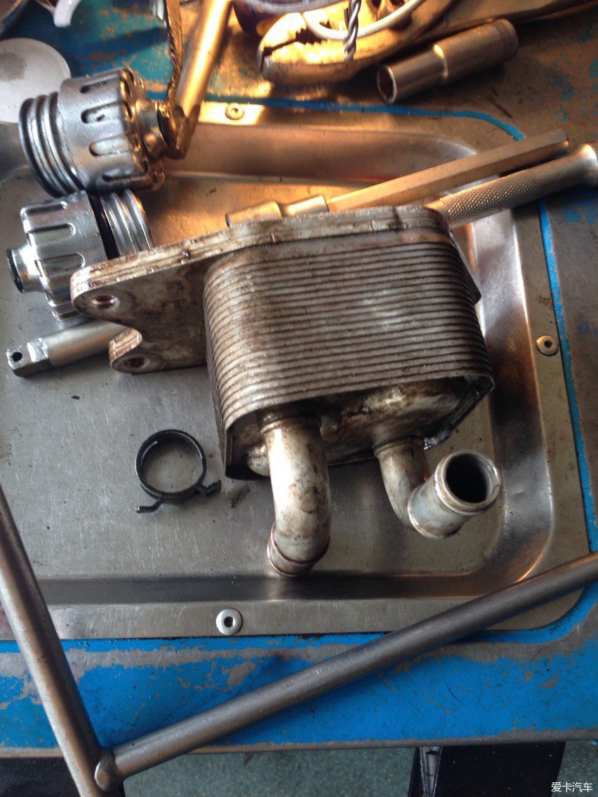

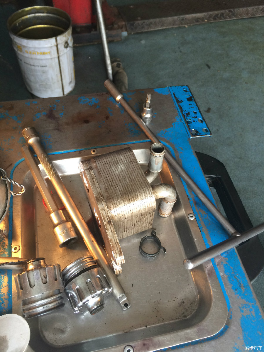

开始拆卸变速箱油散热器!因为这里有2个接口,只能通过这2个接口来循环!
位置就在刹车油壶的左下方!师傅在忙,不好打扰,。只能这样照一下!
散热器清晰照
话费1个小时,终于拆下来的变速箱油散热器!师傅说,拆除这个散热器的时间,够给飞度换3此了!在此,表示对师傅辛苦付出的感谢!

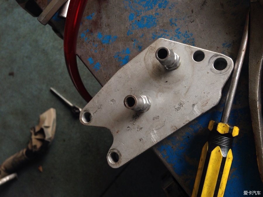

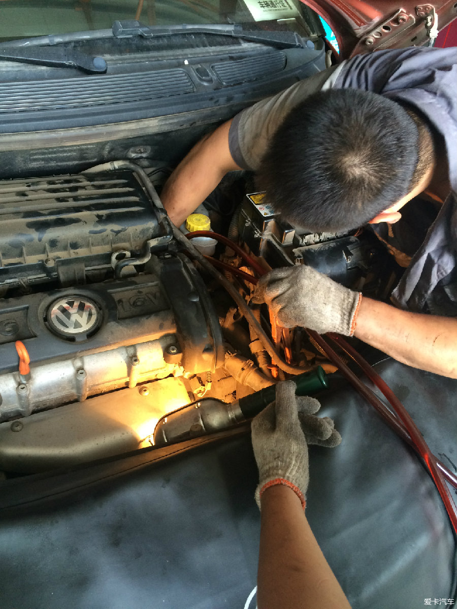

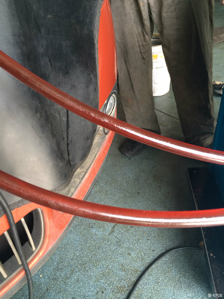

开始连接循环机管路!要在散热器底座上安装一个转换头,但是忘记照了!

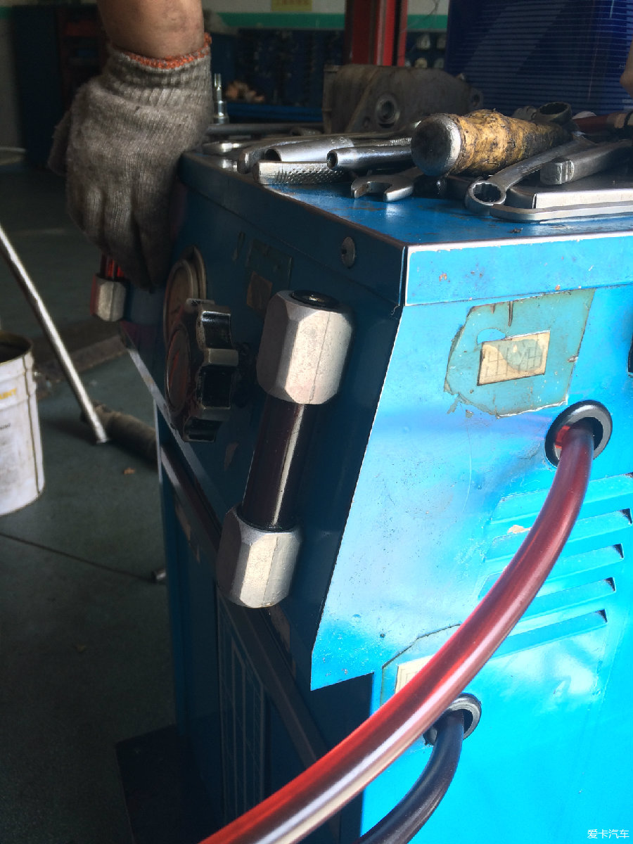

开始换油!上面的管子是旧油的出油口,下面的管子是新油的进油口!可以清洗分辨出颜色的差异!6万里程的箱子,生存环境有些黑暗啊!
循环机上的观察窗!这个是旧油,机器上的标示针对的是机器,所以出油的新的,进油是旧的!各位看官请分辨!
循环机,新油观察窗!
颜色保持一致,更换完毕!期间,需要点火把各个档位都走一遍,这样换的更彻底些!

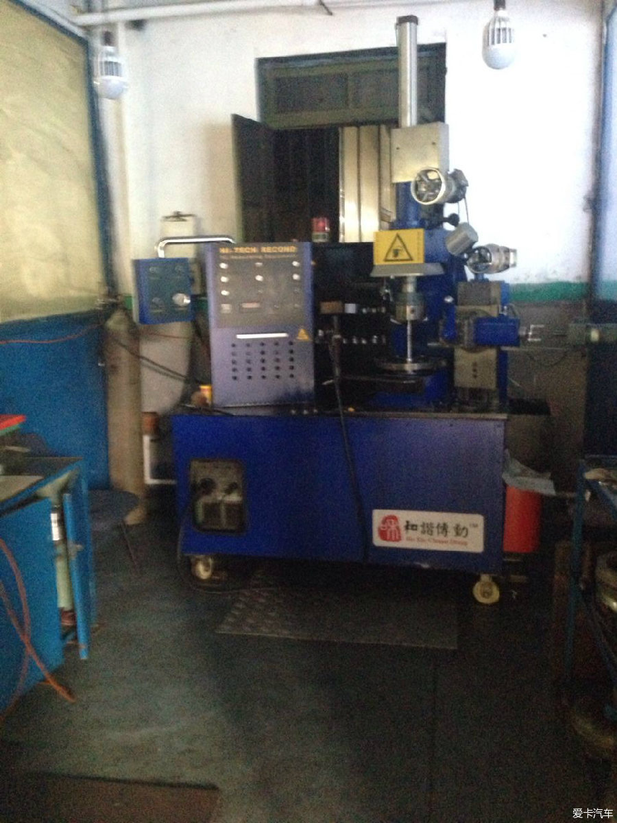

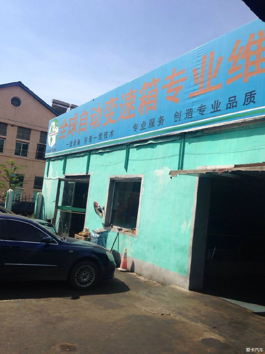

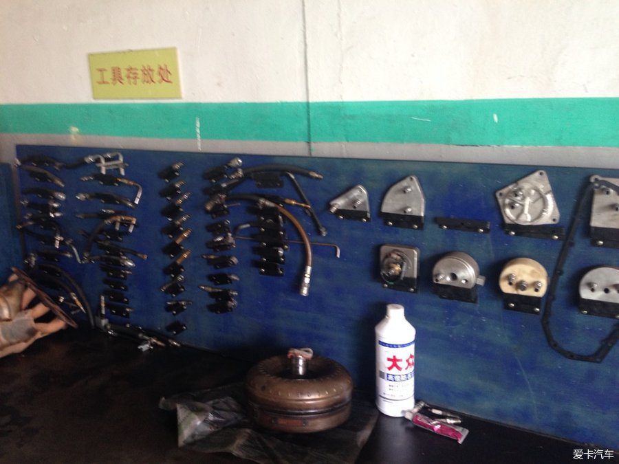

厂家的车床!有这设备,直接提升厂家的专业程度!
走全球化路线!

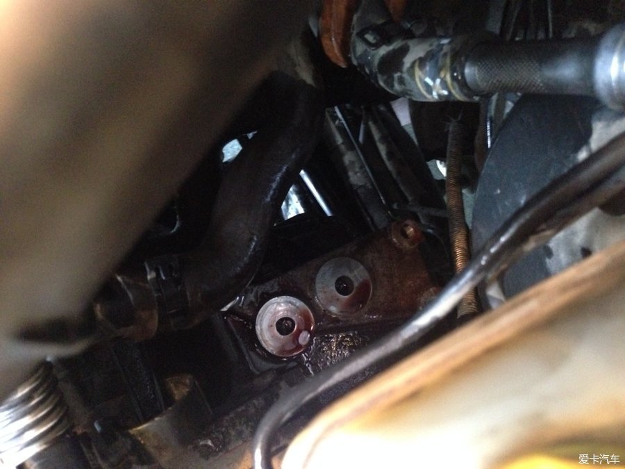

我给你补充几张
各种专业接口
晶锐09g接口
散热器
进出变速箱油的接口
变速箱上的散热器接口
