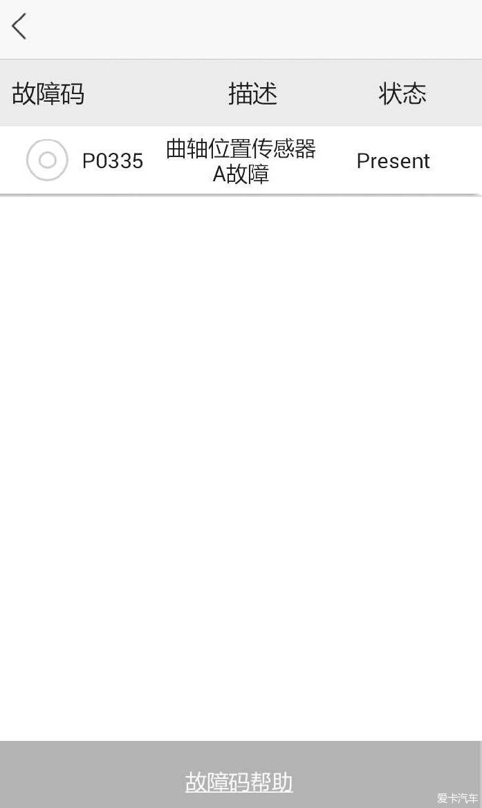

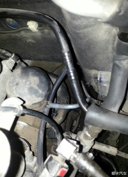

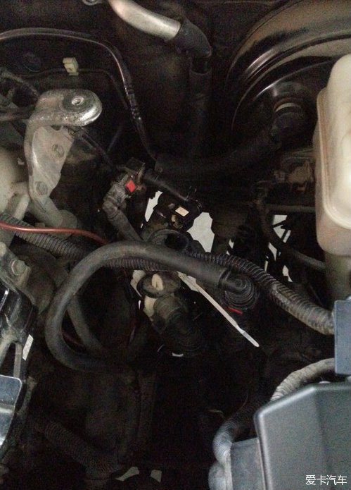

    前几天爱腾出现几次半路自动熄火,发动机故障灯亮!停一会,反复关电门,启动几次有可能启动,前几天半路熄火怎么也动不了了,发动机故障灯亮,起动机工作,但是发动机没反应!不着火!
网购了技师盒子431测了一下,电话拜访了老上汽双龙的师傅,说明了情况,确定如果油路没问题,就是曲轴位置传感器的问题!

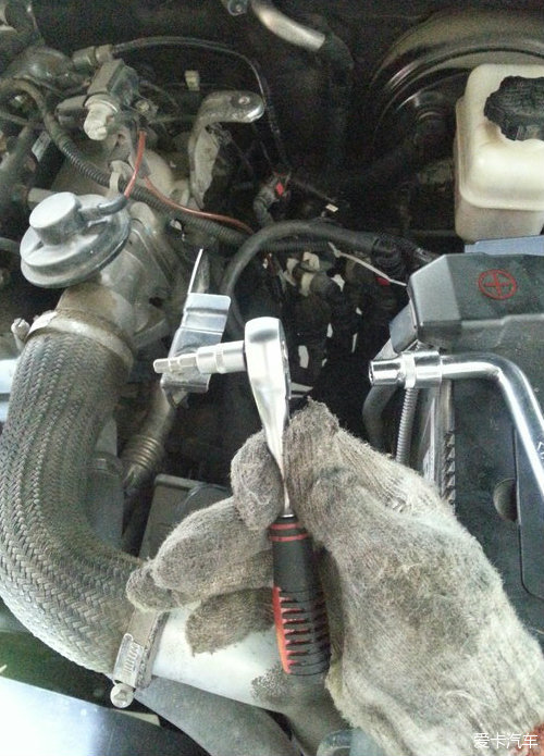

马上发了一个传感器。可是问题来了,根据师傅说的位置,半天没找到传感器在哪!网上查了一下维修手册。又实际摸索,找到了,发动机和防火墙之间,柴滤的下面!眼看不到,手能摸到!晕了!手都伸进去困难,取下来更难,别扭的位置。
考虑了两天,买了套工具,下手。。
缝里很别扭,拆掉了柴滤,油水分离器。
位置别扭,手臂划伤了都!

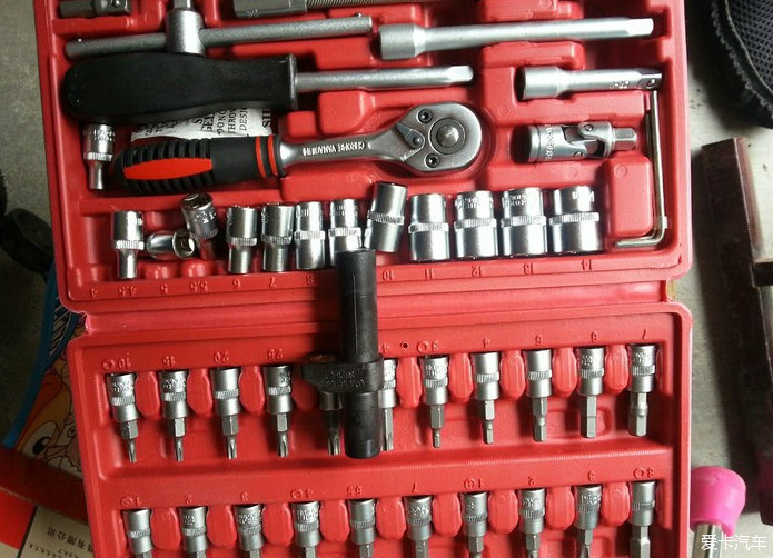

就是这个棘轮扳手,内六棱的螺丝一个!

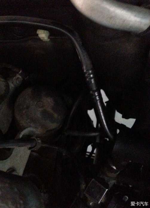

在柴滤的下面,几乎看不到!
柴滤跟防火墙的中间,看不到,摸得到。

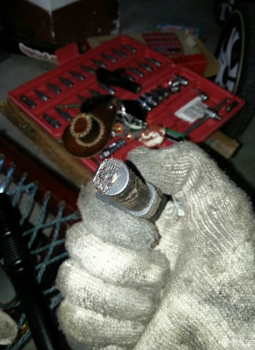

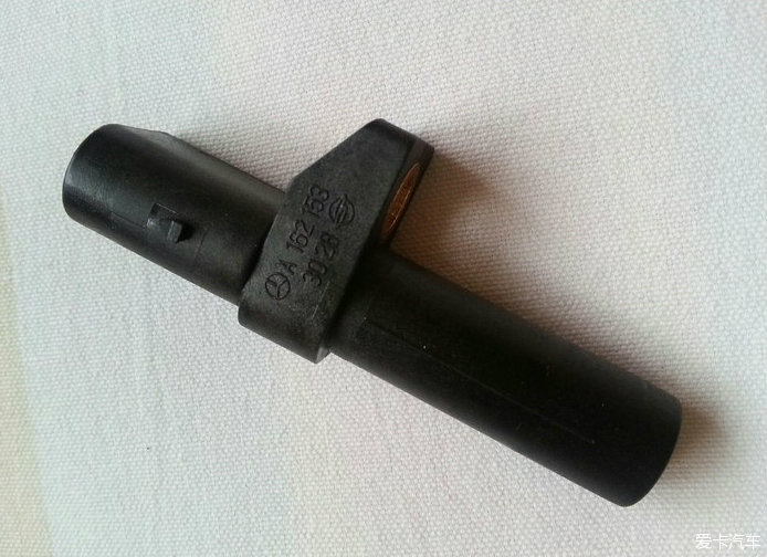

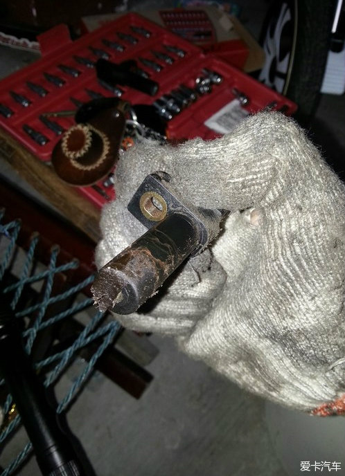

拆下来了

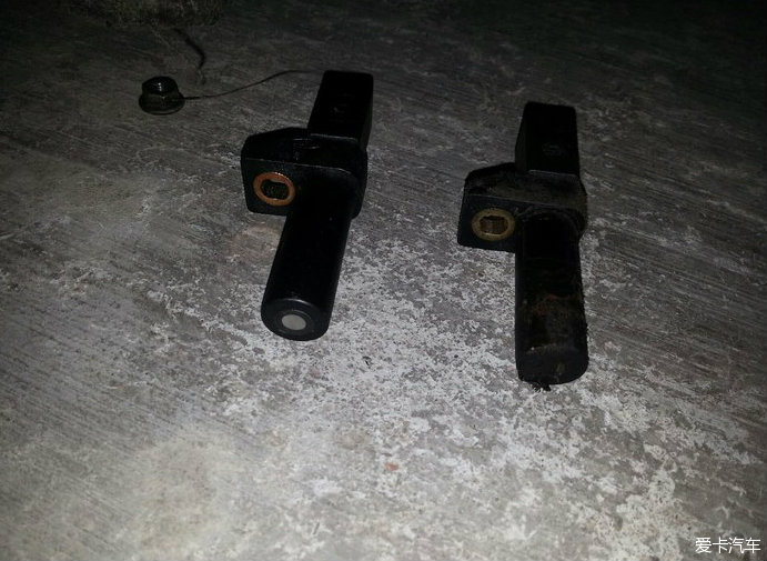

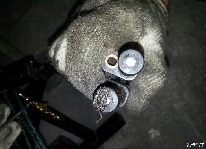

传感器的插头被糊死了,厚厚的润滑油,怪不得起不了作用,估计没坏,擦干净做备件,换上新的!
新旧对比
对比
换上之后,测试稳定有力,我的鲨鱼爱腾恢复神勇!!自驾由山东到乌兰布统来回10天,跑了2000多公里,一次小经验与大家分享!!!

刚开始在减速停车时,自动熄火,发动机故障灯亮,重启恢复。后来频繁了,再后来驾驶途中自动熄火,重启也没动静!

不知曲轴位置传感器的油污是从那里来的?
非接触感应式传感器除插口接触不良外,一般比较耐用。
来自 爱卡Android版 发表于 2015-08-26 20:07    IP属地:未知
引用 银腾龙 于 2015-08-26 20:03:09 发表的回复
不错!
不知曲轴位置传感器的油污是从那里来的?
不知道,内部的油污,应该是甩上的,好大一块老油头!
