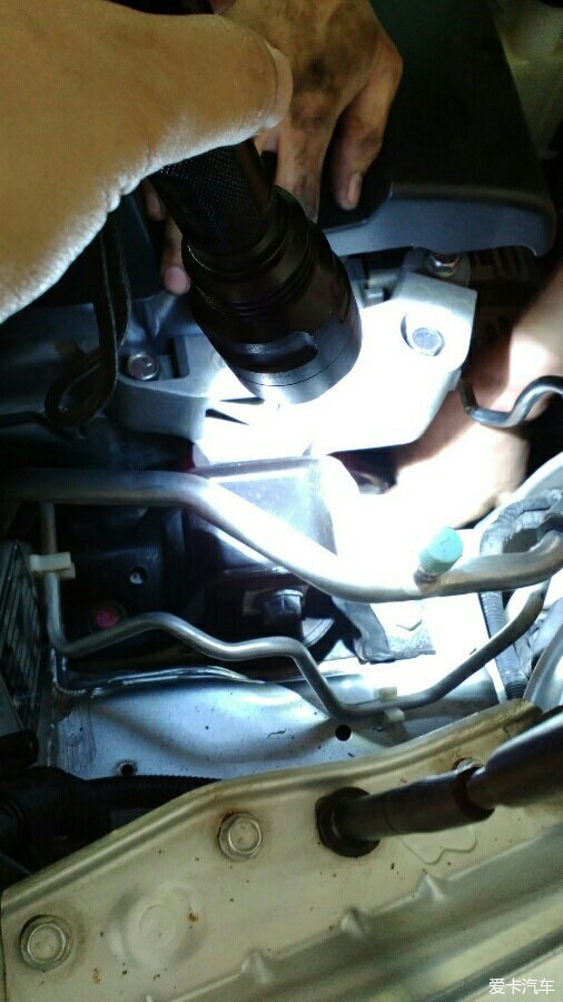

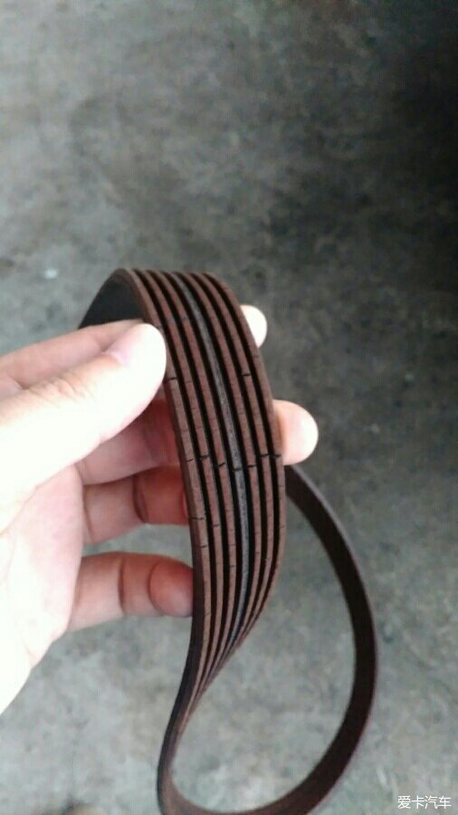

1、发电机皮带

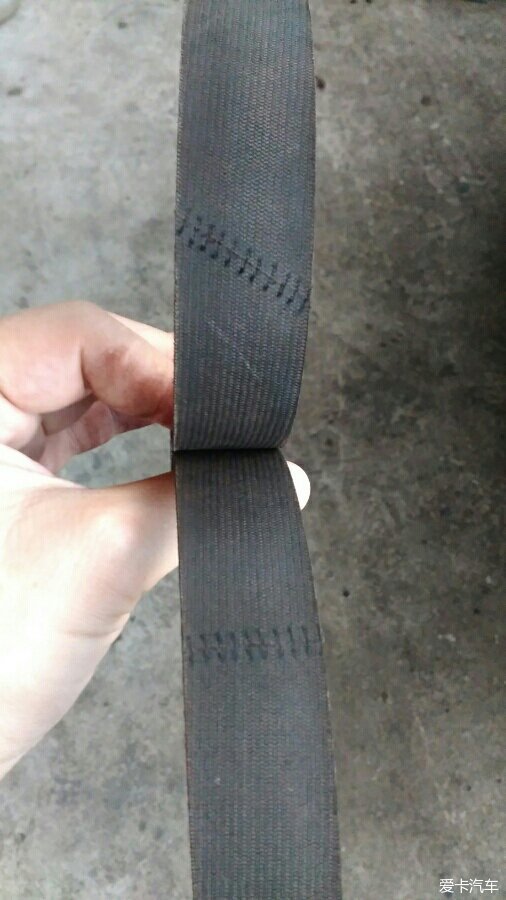

保养师傅告知皮带有裂纹了
网上好多原厂皮带,选了盖茨,小工换后说手感硬一些,上路还行,没有异响发生,有下次试试马牌
安装
裂纹
原厂有2道线

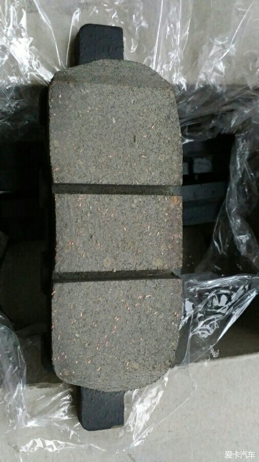

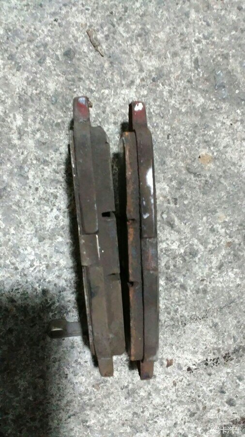

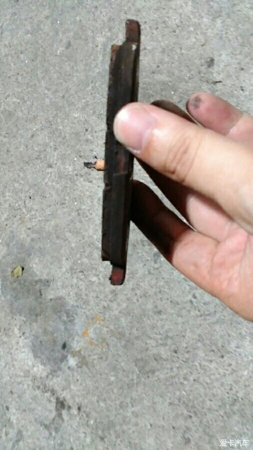

后刹车片,原车是AK(行内叫阿基波罗),在网上比较了很久,找了一家卖原厂的试试200多
原厂后刹
有一个薄了
一副的对比,小工说掉粉多,但使用7万公里,效果还行。

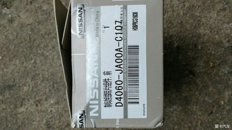

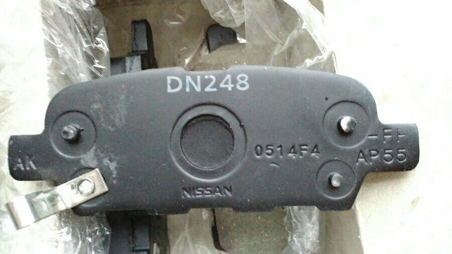

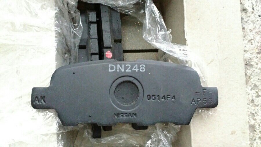

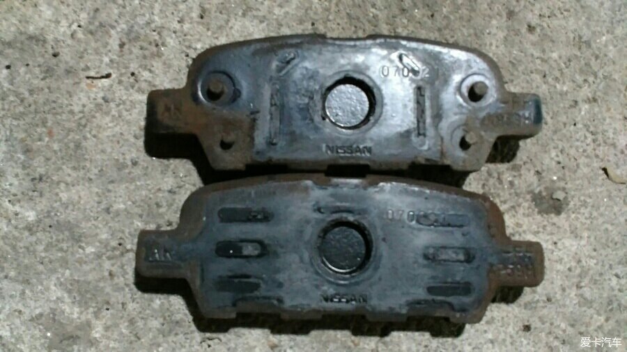

来自 爱卡Android版 发表于 2015-08-18 20:31    IP属地:未知
所谓原厂部品包装,居然用前刹盒装后刹。应该是专业配套厂自己的零售产品,商家拿来当原厂部品,货真就行了。
背板
刹车材料,看起来不错,磨了倒角安装,使用200多公里还是可以

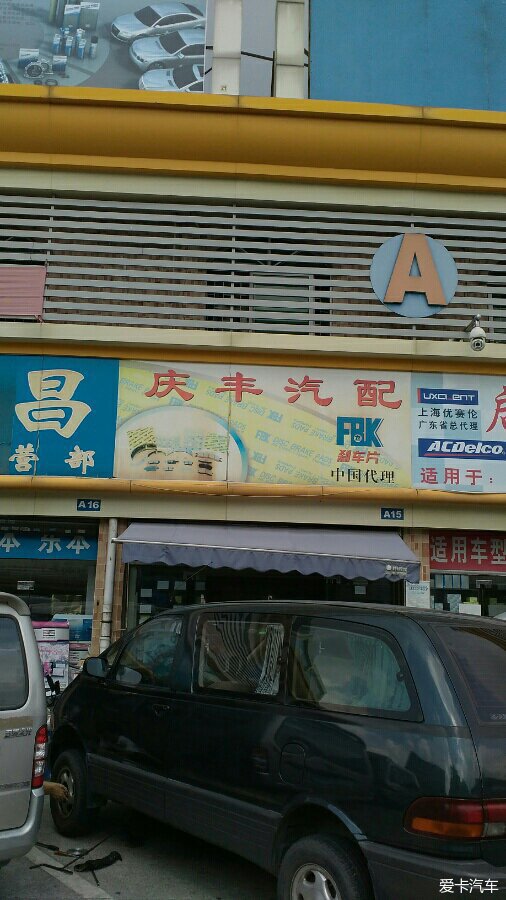

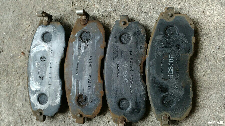

来自 爱卡Android版 发表于 2015-08-18 20:58    IP属地:未知
前刹直接去汽配城买,找了几家,发现有家店是刹车专卖,有代理证,只做一个品牌FBK,百度一下,是日本牌子,马来西亚什么的,广州花都区生产,有装车配套,看起来正规,就它了,120  陶瓷配方,
前刹跑了100多,刹车还行,继续再测试
广告了
原厂是HITACHI的,前后皮不是同一个牌子,真奇怪。
