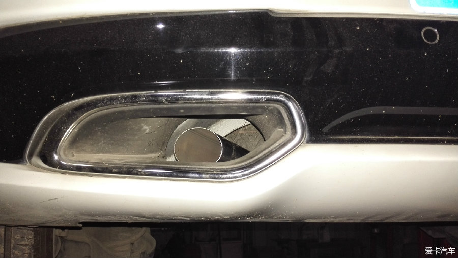

14年5月提车回来就觉得尾排两个洞只有一个排气确实比较尴尬。为什么就不能设计成双出呢?真TM脑残!
于是就开始研究,研究后发现DS5的排气设计确实有缺陷。他是一整根排气,从三元后面一个接头到中段尾段是一整根啊
我也在某宝和一些专业改装商家那里查询改双出的可能性。结果东西找到了价格把我雷了
贵的有3000多的。便宜的要1000块!MD真心觉得有些贵了算了还是凑合开吧。

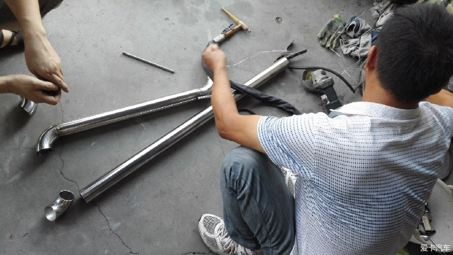

就这样一年过去了,开着开着还是觉得心里不爽。最后下决心拉着一个朋友自己开发。由于使用业余时间做所以前前后后也用了2个多月的时间。经过仔细的测量和比较最后决定选用不锈钢作为尾排的材质。买料 加工 下料 调整角度,测试 整个过程都井井有条。总算是把它给做出来!安装完毕之后我觉得吧......
我要使用完美这个词来形容可能有点过于自恋
!但是我真还挑不出什么毛病
还是觉得完美
整个造价连安装费用就几百块。我认为可以让大家都美起来!!!!
下面给大家上图供大家参考

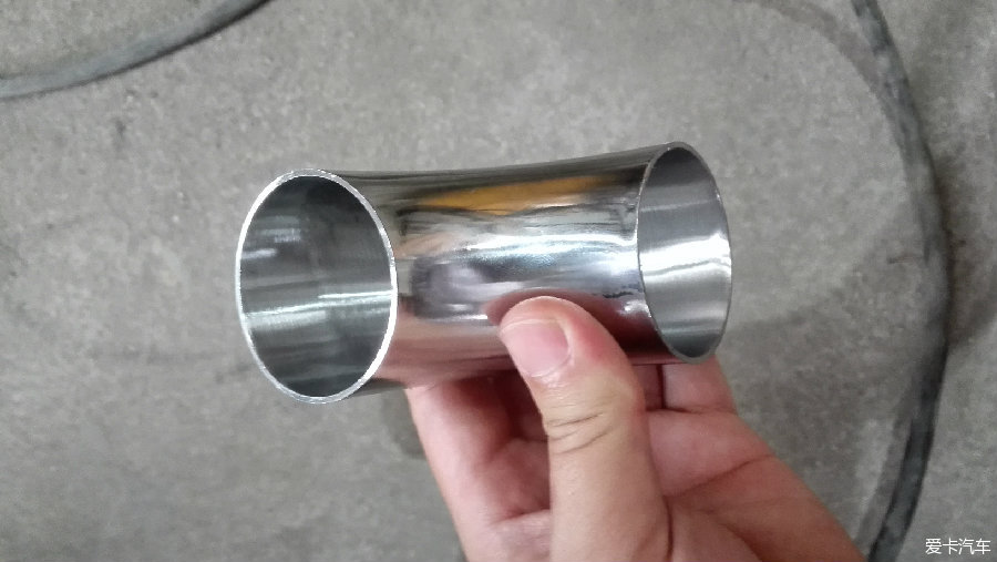

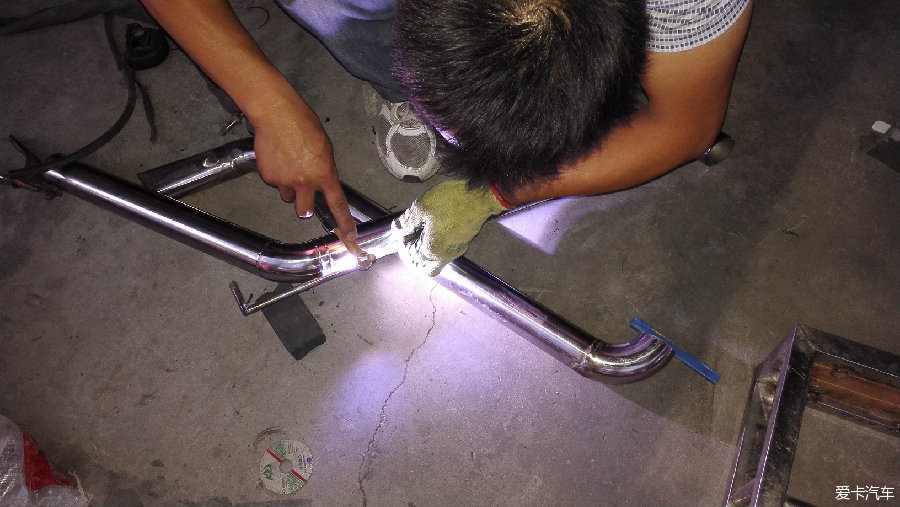

为了保证排气管的寿命和耐用性必须选择优质的不锈钢材料

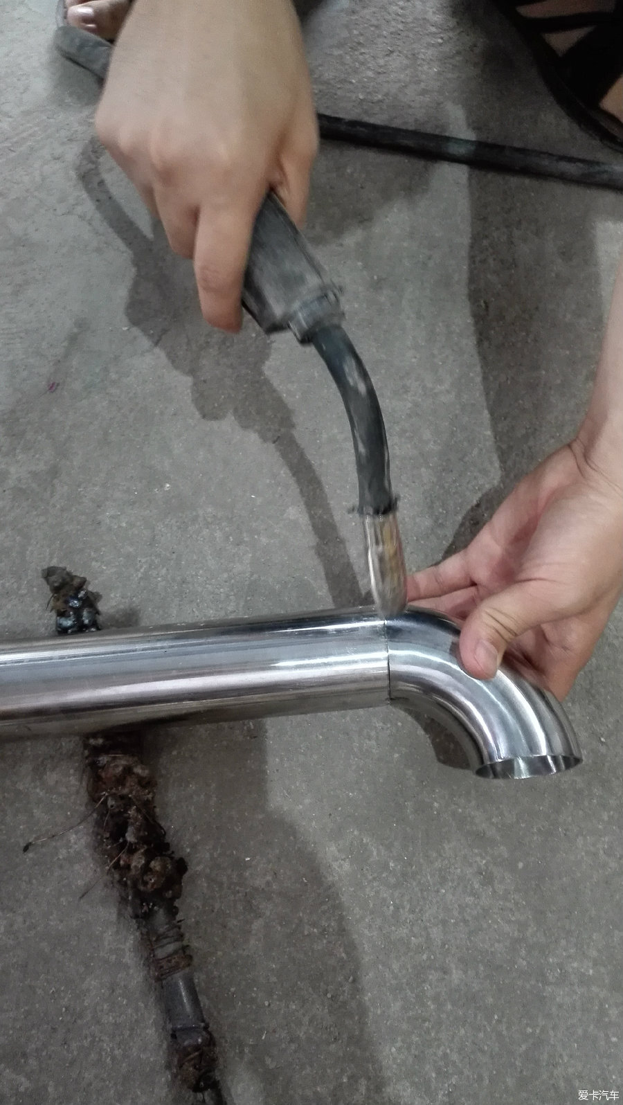

同样是304的弯头

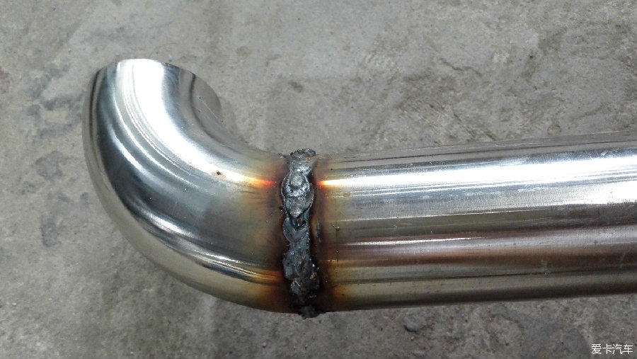

自己动手焊接

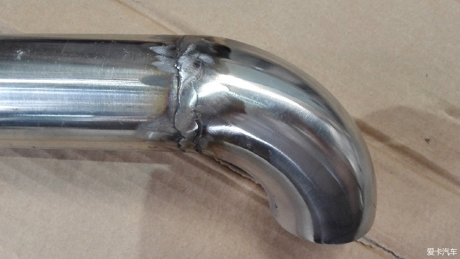

焊的还行哈

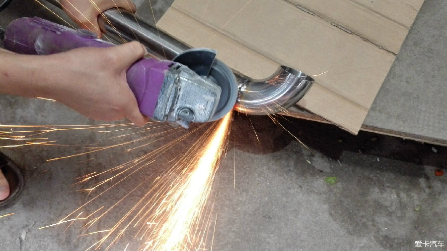

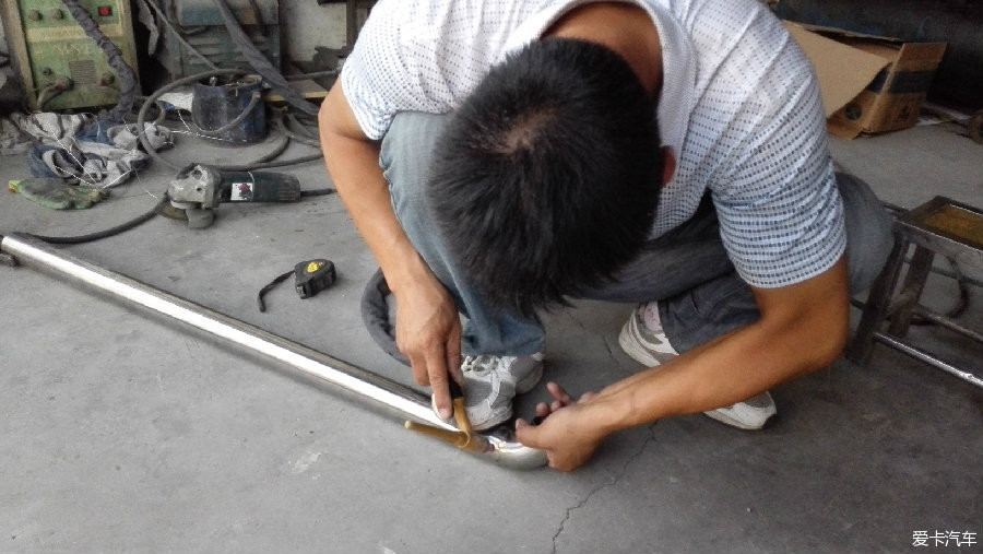

打磨
打磨后的效果

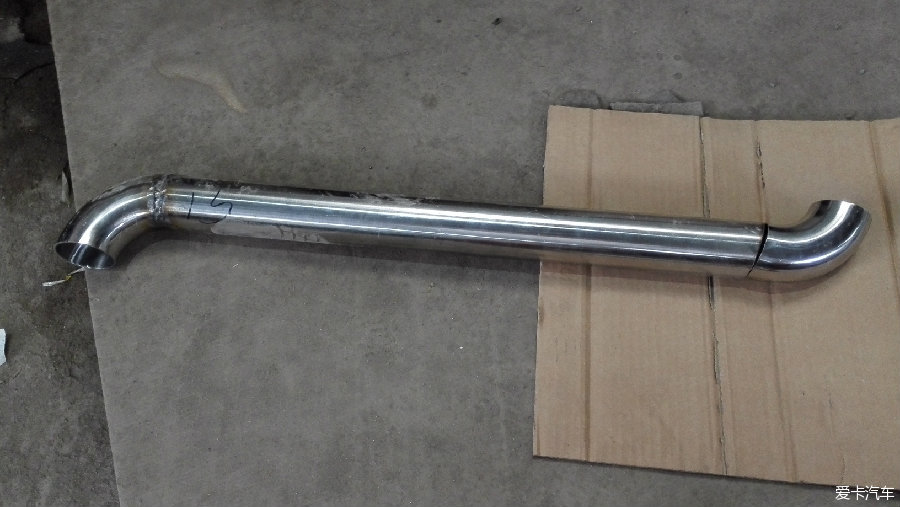

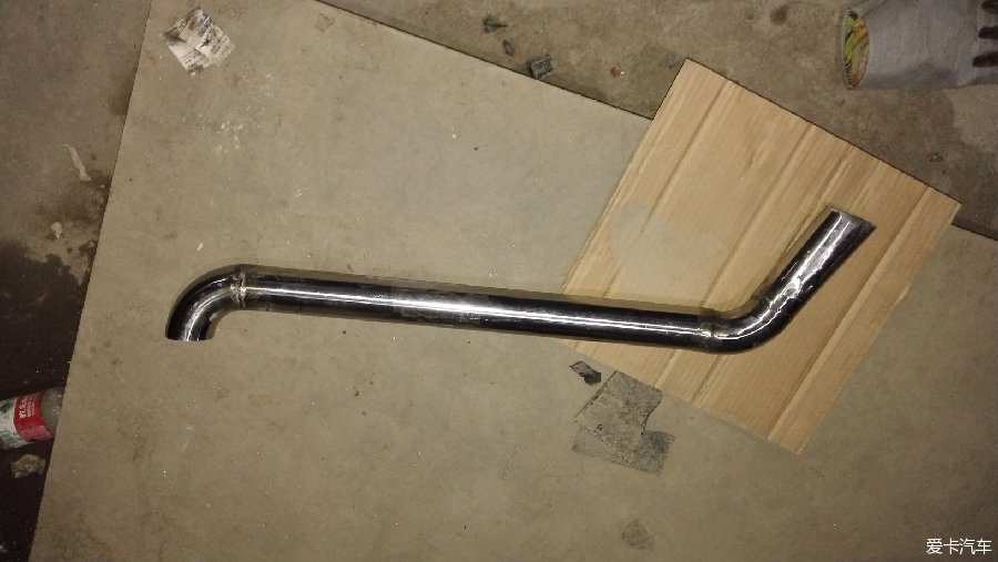

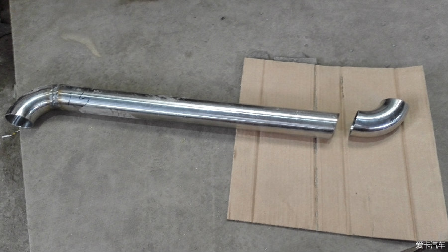

调整弯头的角度!光这个工序就废了不少管子
角度挑着完毕焊接后的效果

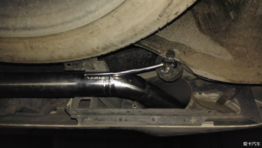

前面几次的焊接都是用二保焊,为了美观专门去找了
我以前的焊工师傅给我用氩弧焊加工
这个吊脚的设计是最难受的反复了几十次
我的老手下干活还是很精细地

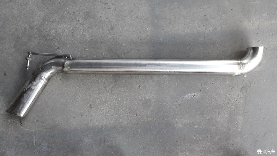

左边排气的外观图,为了把排气调到中间位置那可是那我们折腾坏了
寻找吊脚的位置也比较关键,因为他要保证排气在车辆行驶中不来回摆动,但还要有减震的功能!

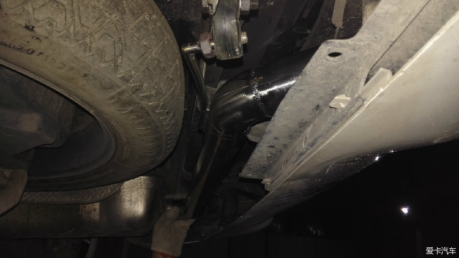

由于安装时候已是深夜,所以拍摄的安装图片都不是很亮。
完美的将他安装了上去。由于后面有备胎还要考虑排气温度对备胎的影响!不过这已经不是问题了!呵呵买了专业的隔热胶带,一缠上去就OK。
