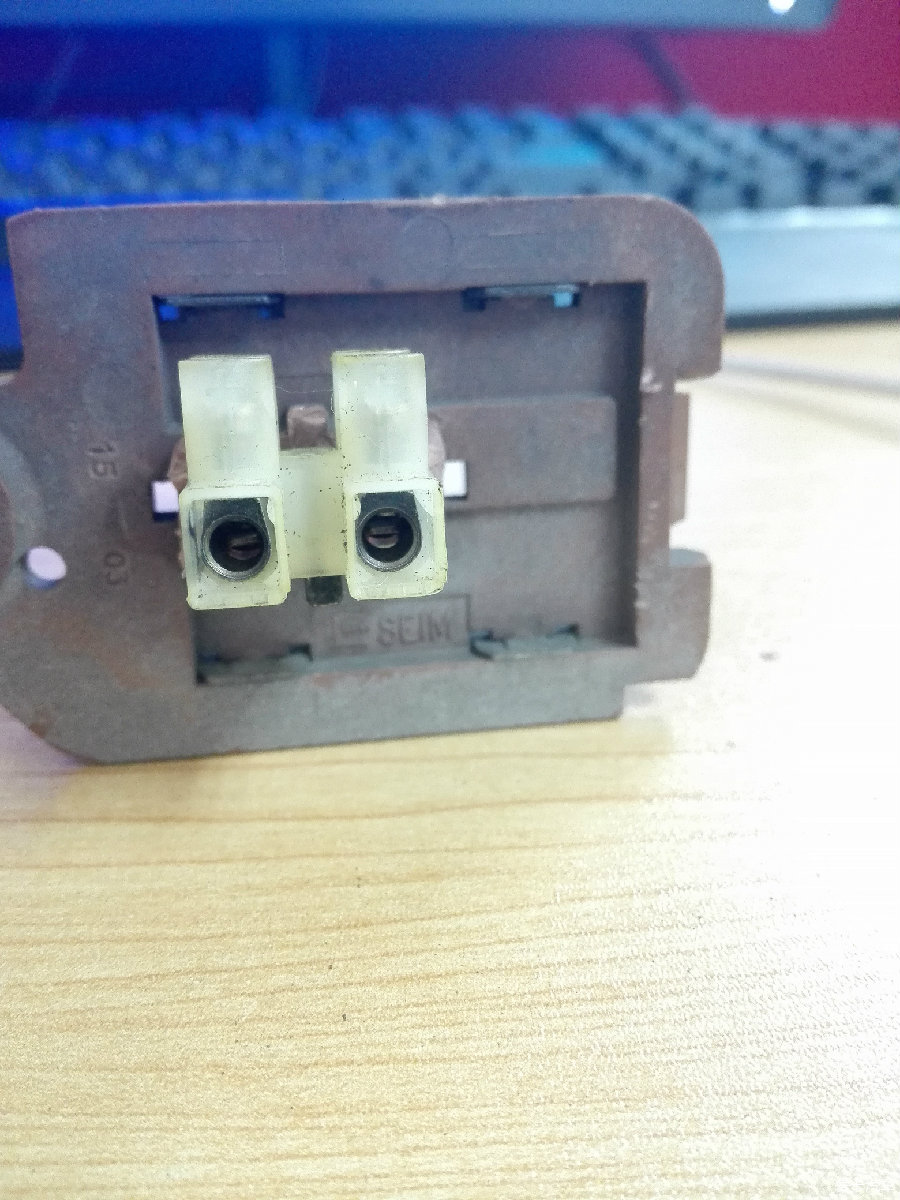

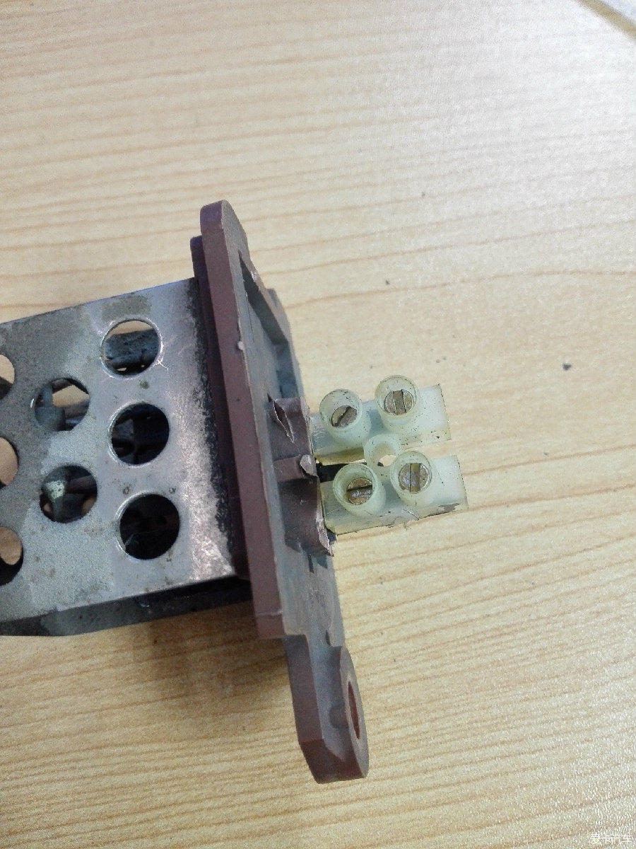

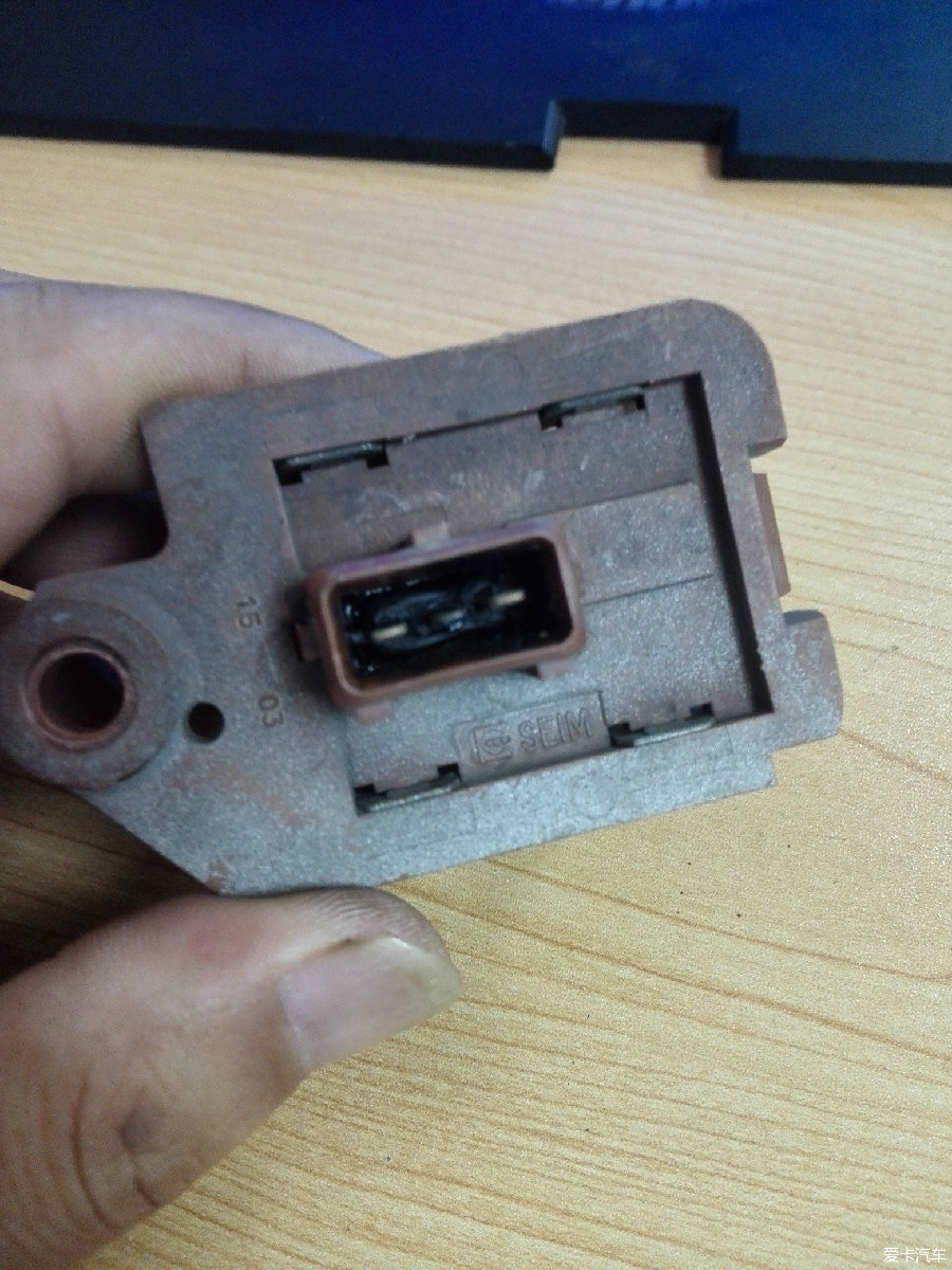

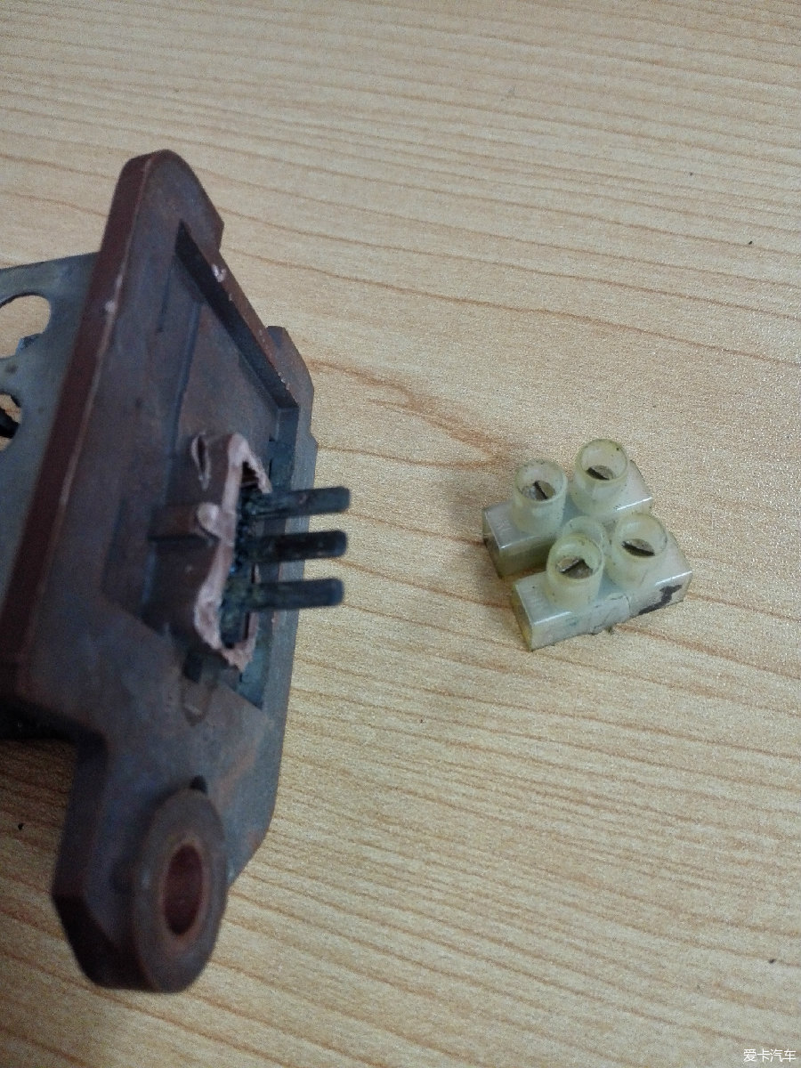

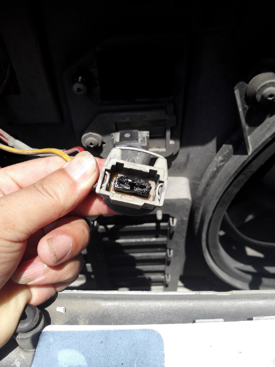

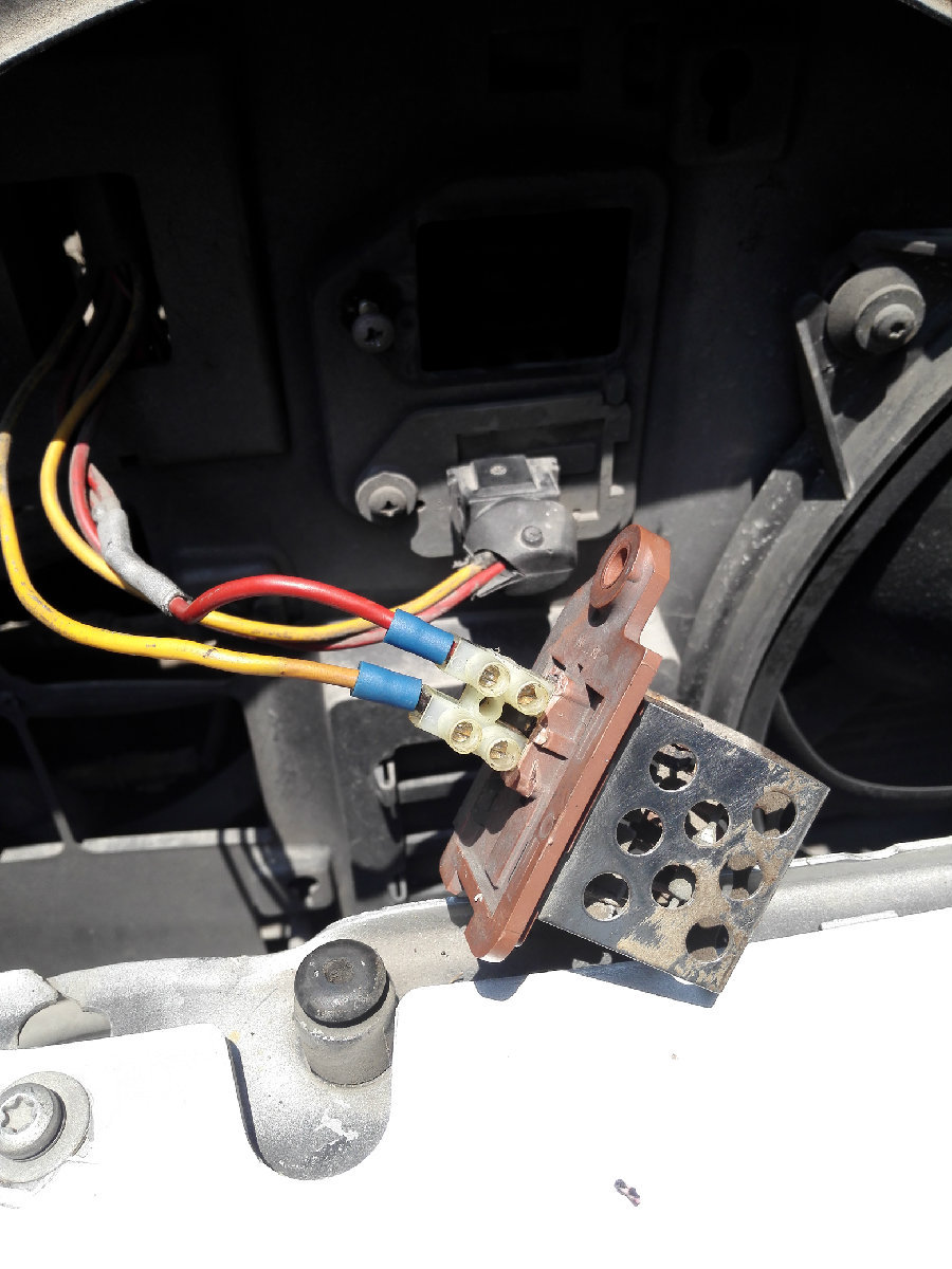

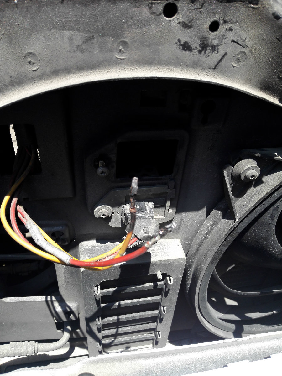

看来塞纳的电子风扇电阻接头烧糊的通病不弄不行呀。之前拔下来处理了一次,结果一周不到的时间又接触不好了,今天早上开着路上水温一上一下很不稳定,断定是高速电阻接触又不好了,天再热也不能偷懒了,拆下电阻减去塑料壳,剪开接头利用连接器进行螺丝连接,这下效果应该可以稳定了吧!低速电阻相对稳定暂时不做处理。小小作业欣赏图片
电阻塑料糊了
剥去部分塑料裸露针脚,插上连接器螺丝固定,方便维护
这个连接器规格正好插入
连接器插到底拧紧螺丝
接电线端的孔
电线烧糊的更加厉害呀

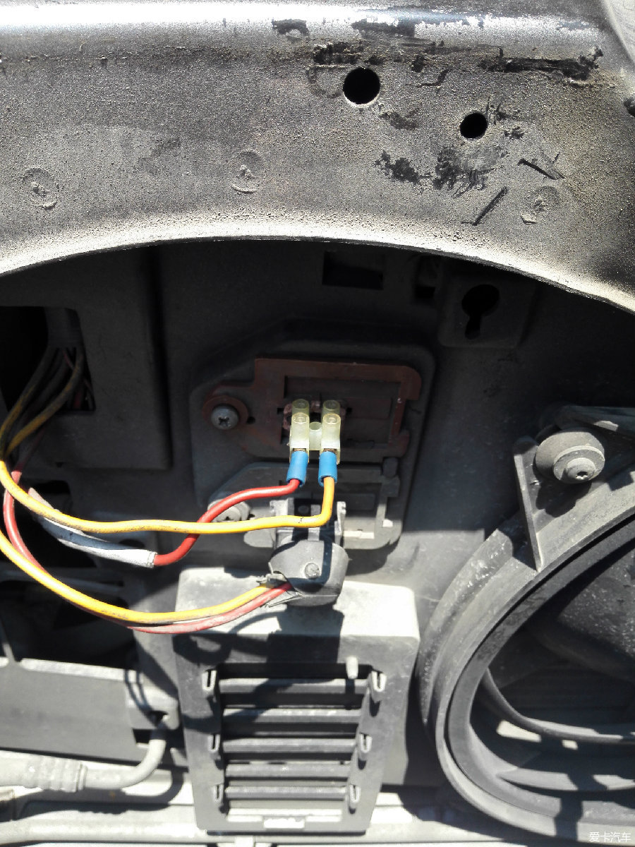

剥出线,连着端子,这个端子确实够小巧的,长期通电状态下烧红的可能性都有呀
剪去部分端子金属,保留电线上的一部分省去了重新压接线端子,插入接线孔端拧紧螺丝
装上了,没有做防水处理,看稳定性怎么样,后续维护更加方便了。
