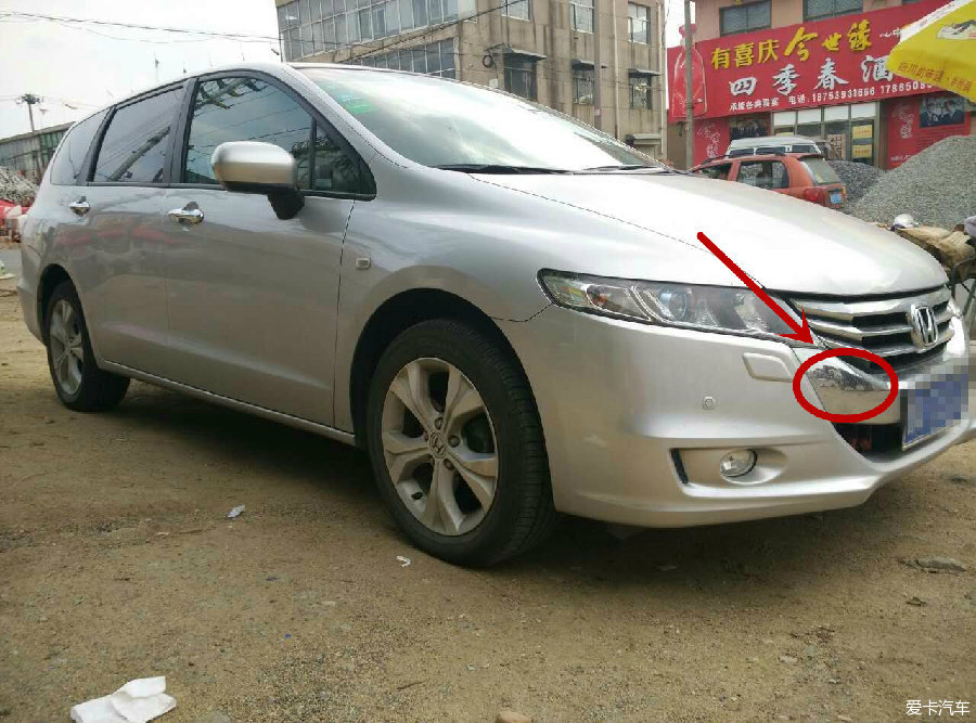

自从小奥到家后一共出现过两次创伤。那日风和日丽,闲来无事把小奥开出来洗洗。正刷的高兴只听那嘭的一声,小奥的反光镜被三叔的汉兰达碰掉了
当时我真想骂他,你瞎吗?但是没敢还有一次是带儿子出去玩的时候撞在路牙石上了....

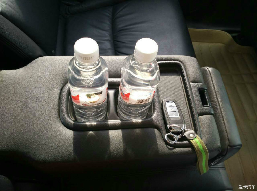

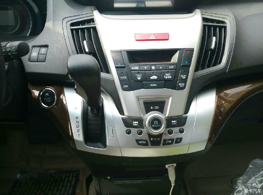

【内饰篇】带不带劲?带不带劲?小奥的中控相比较于同价格的车子,中控方面还是显得比较异类,因为小奥的中控显得比较饱满而且规则不一

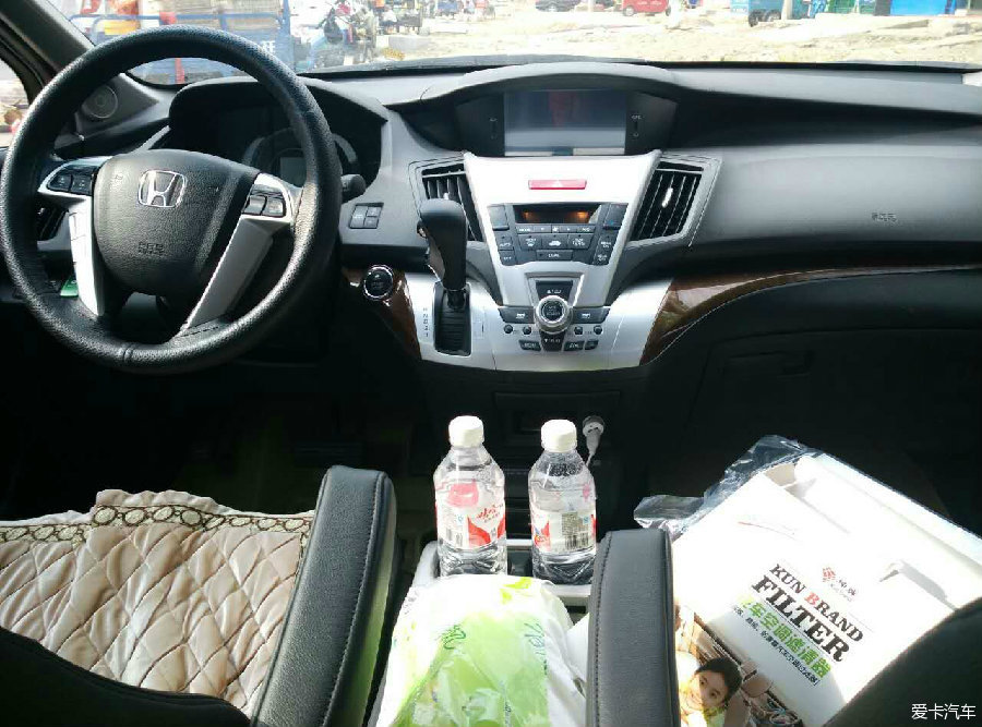

空间大没得说,我们一家4口,再加上爸爸、妈妈、妹妹。丝毫没有压力感

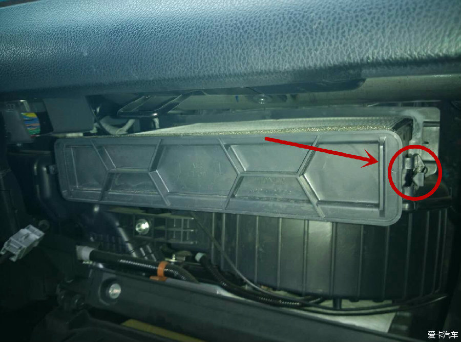

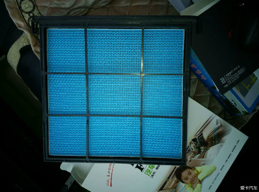

【动手篇】去年过年的时候自己动手换过空调滤芯,当时也写过一个帖子。这里不得不吐槽下美容店的空调滤芯。因为之前写那个帖子后去过一次美容店做封釉,想想秋天了也就在美容店换了个空调滤芯,但是丫的这质量差的真心是没得聊。看看下面的图片就知道有多垃圾了。
自己动手,丰衣足食。操作过程还是要写的。这里三步走,不明白的兄弟查看我去年写的那个帖子

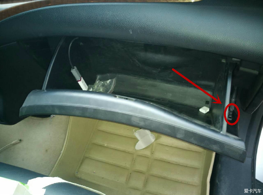

第一步:打开手套箱,把先买你那张图片红圈里的拉杆向外侧取出,然后双手像手套箱左右两侧施压,就能成功把手套箱写下来了,欧耶!
第二步:放空调滤芯的框子里,左右两边各有一个红圈里的卡扣,抠开卡扣把旧的滤芯拿出来

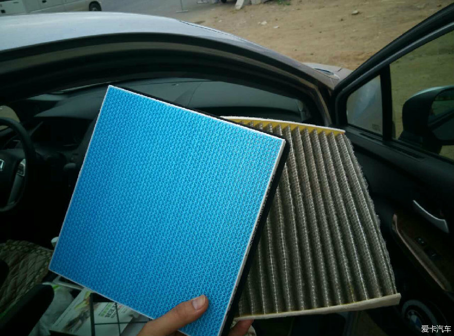

    丫的,重点来了。看看对比!左边是刚买的,右边是在美容店换的。真心一看质量相差太远啊。果断把旧的扔了,还是自己换的比较靠谱一点。新的滤芯是什么冷触媒的,和我上一次动手的滤芯都是坤牌的。只不过上次的是活性炭的,因为夏天比较热,用空调的时间也比较多,所以客服推荐了这款说是风量大。但愿能和上次活性炭的一样好,别像美容店的那垃圾一样。
第三步:把新的滤芯装回取下的那个框子后把手套箱在装上就大功告成了
