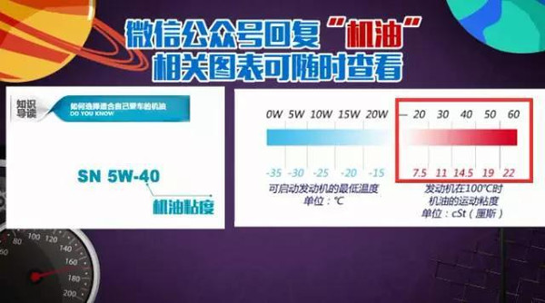

  每桶机油的背面标签,都会很明显的标出机油标号。例如SN5W-30,前面的SN代表API标准的等级(美国石油协会),5W-30代表粘度值。
  API标准是机油最常见的认证标准,很大程度上代表了机油的品质。S的意思是指汽油用机油,S后面的字母代表不同标准等级。1930年的标准是SA,现在最新也是最高的标准是SN。
  粘度值中,W表示冬天(winter),W前面的数字代表机油丧失流动性的温度,5W对应的环境温度是-30摄氏度,数字越低,那么它就能在更低的环境温度下使用。W后面的数字你可以简单理解为代表机油的黏度,数值越高说明越黏稠。在葱哥微信公众号回复“机油”,相关图表可随时查看。
