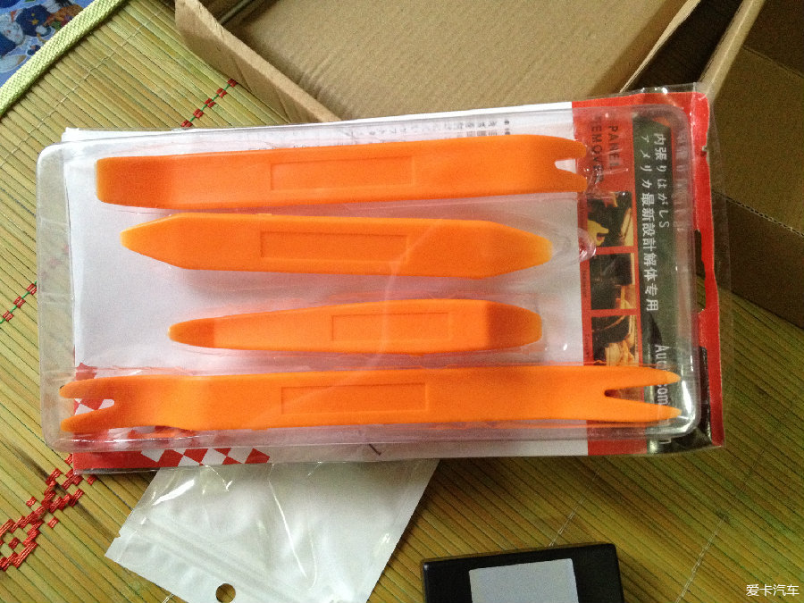

拆开来是两个盒子,一个是升窗器,一个是送的拆门板的撬板+一个T25的内六花起子,其实要用T27的  25的小了要打滑

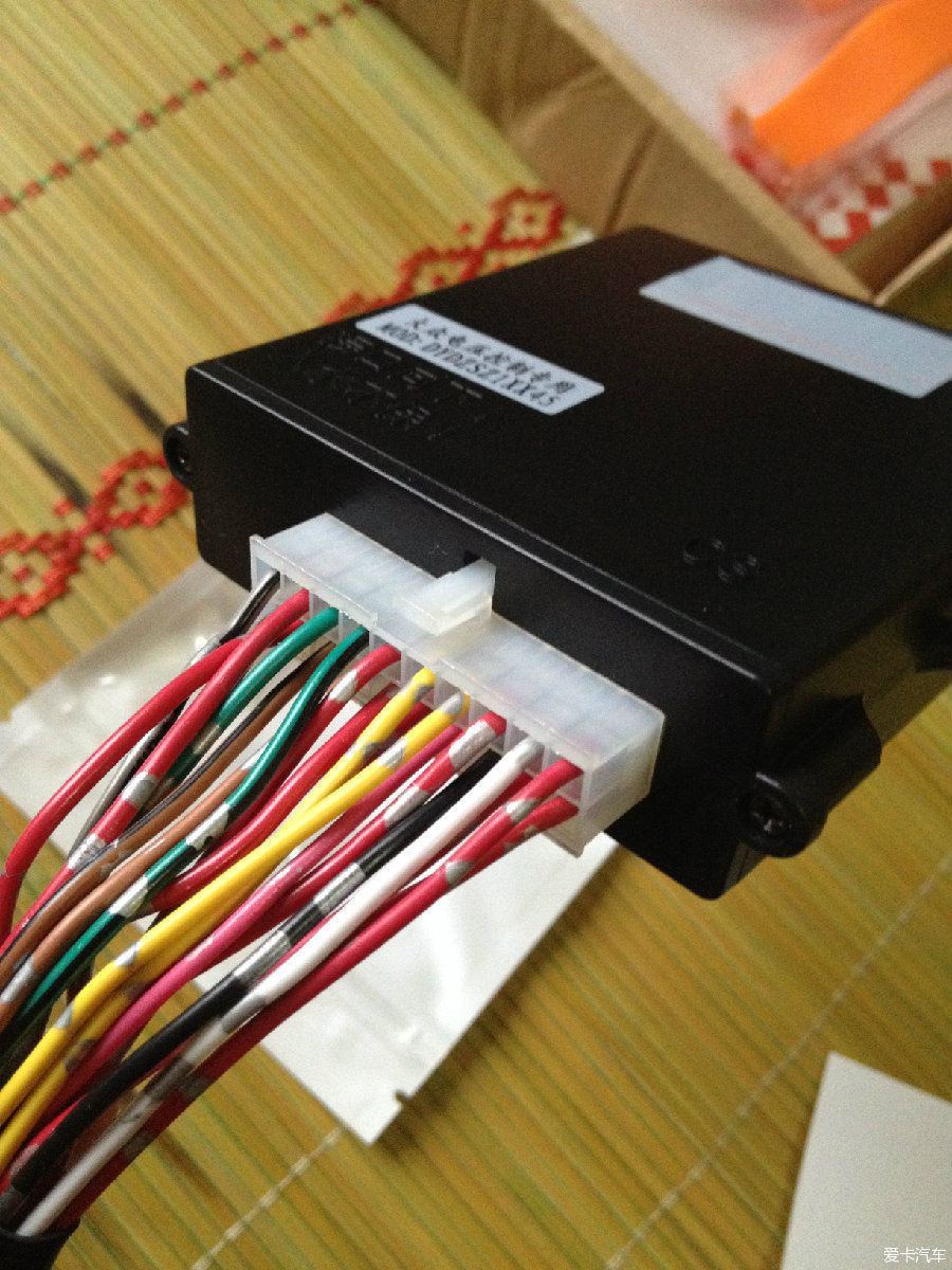

这就是升窗器的主机~
升窗器整套就这个样子  上面有备注名称,请不要再问我哪个是哪个~~~~
插头看起来做工还不错~~
主机的接口~
插上的效果~要使劲插到底~~

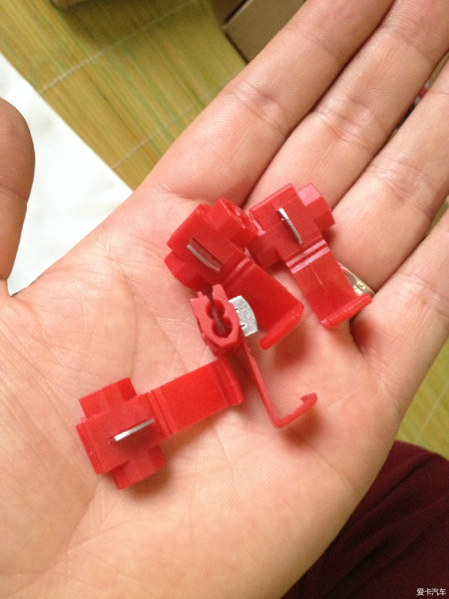

这个是接线的卡子  说的是不破线
有了这个 接线就不用再去剥皮了,把线夹进去拿钳子一夹就可以了~
这就是送的撬板  T25在盒子里的左上角 只能看到一点点 ,忘记拍照了

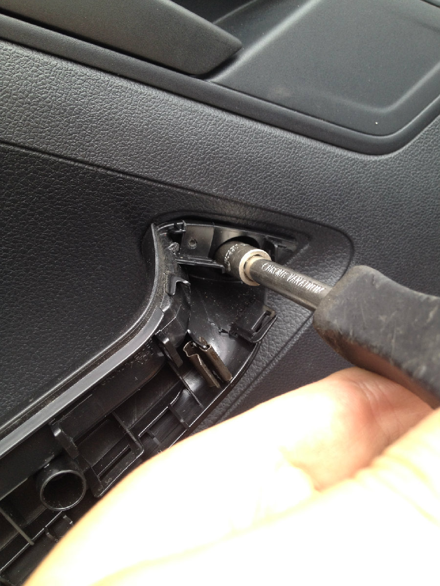

门把手内有一个小盖子  撬开就看到螺丝了
用T27的起子给他退出来~
退出来的样子

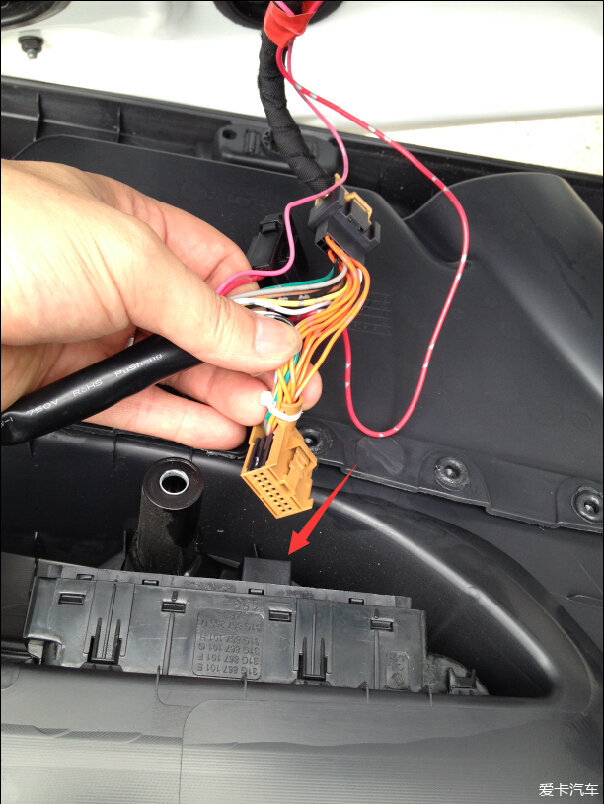

门板掰开以后内侧还有两处连接~一个是开门的拉线一个是连接开关的插头,拆这里有个卡子卡住的,箭头指的地方
来张近点的  能看到卡子吗?
用手指向紫色箭头方向掰开 然后沿红色箭头向上推就出来了~
沿红箭头方向拉起来~这里要注意看清楚紫色箭头的三个地方时怎么生成的  待会装的时候才不会装错。
分离开上面的拉线 再拔下黄色的插头,他是连接门板上的窗户控制开关的
黄色开关侧面有一个小卡子卡住的  你得按下箭头指的卡子才能拿出来~~
这样门板就和门分离开了~之前说的6个卡扣的位置这里给大家圈出来了~ 拆的时候撬这6个地方就可以了~紫色箭头就是那个需要旋转的卡子
门板上的6和卡位~紫色箭头同上

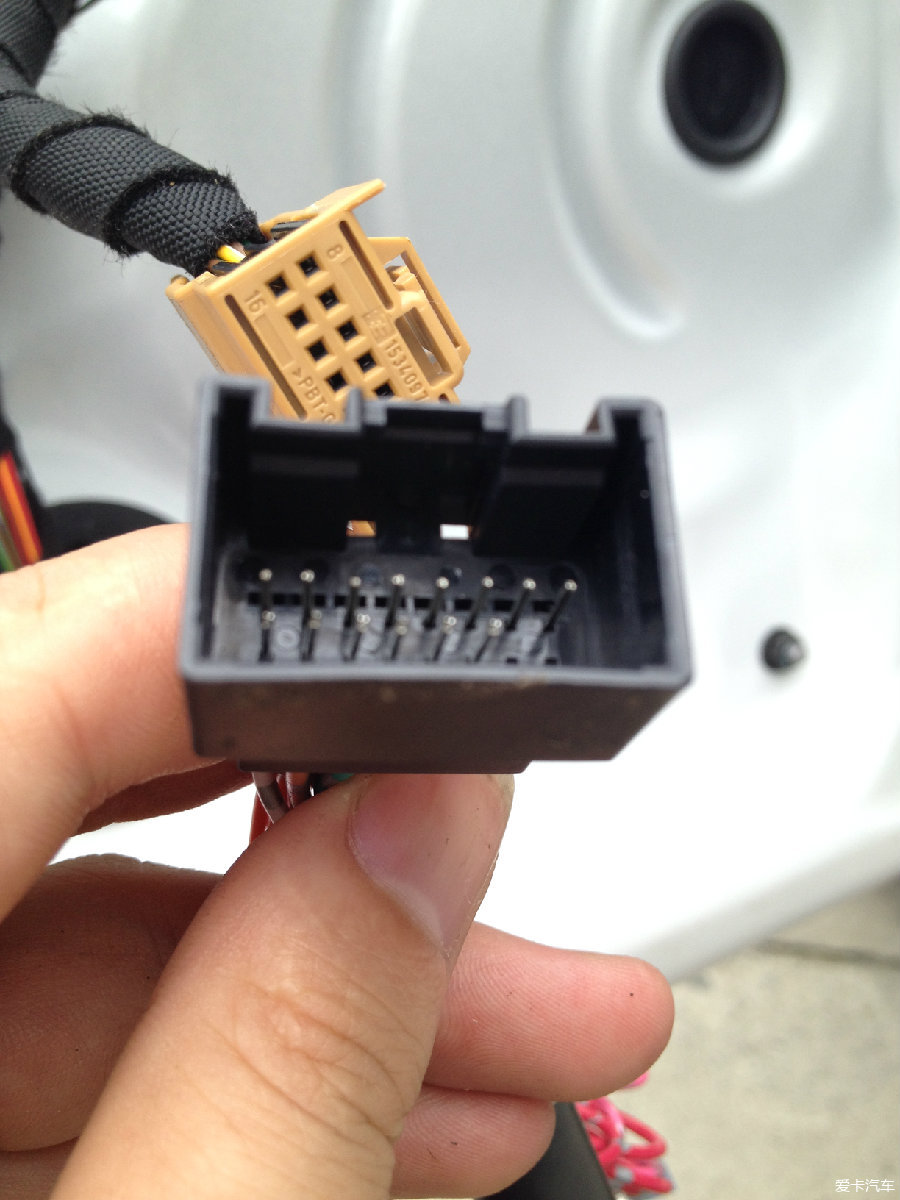

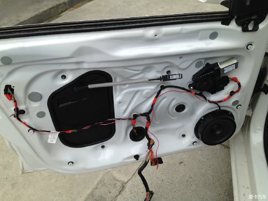

现在拿出升窗器线束 把黑色的插头和插门板的插头连接~
对插   插到底会响一声的~~
貌似复杂的结构~~黑色的方块是保险 不用管它,保险旁边的黄色插头就会替代上面对插的插头,后边有图

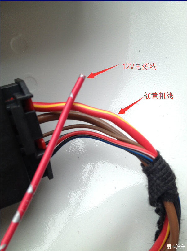

还有两条线  一根是12V电源线  一根是触发线
接的时候12V接在音响上方线束中最粗的那根红黄线上
不说话  请看图~

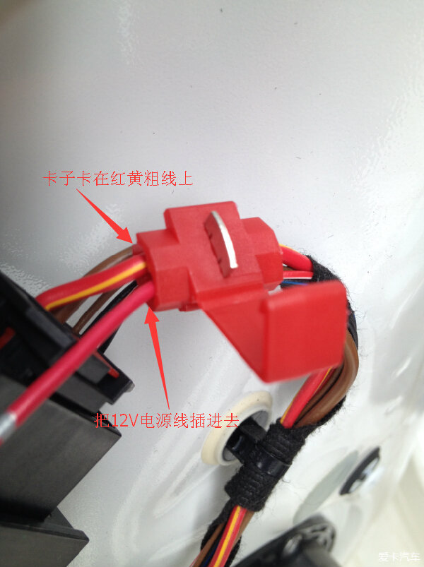

接线很简单 不需要剥线皮不需要包绝缘胶布~看上图
一根线卡住 一根线穿进去 拿钳子一夹 嘿嘿 就好了~~
然后把盖子翻过来盖上~ 这就接好了~
然后接触发线~ 位置在门的左上角~
粉色的触发线 接在7号的紫白线上~
一样的方法~卡住紫白线插进触发线用钳子一夹.....
夹的力度自己掌握,我也不知道会不会夹断~
接好以后整理线束~沿原车走线 拿胶布或扎带固定一下~
两边的线都固定一下~
拿出主机插上~ 有缺口不用担心插反~~
要使劲插  这个有点紧~~

现在把门板拿过来,把黄色插头插在门板上
要插到位哦~~

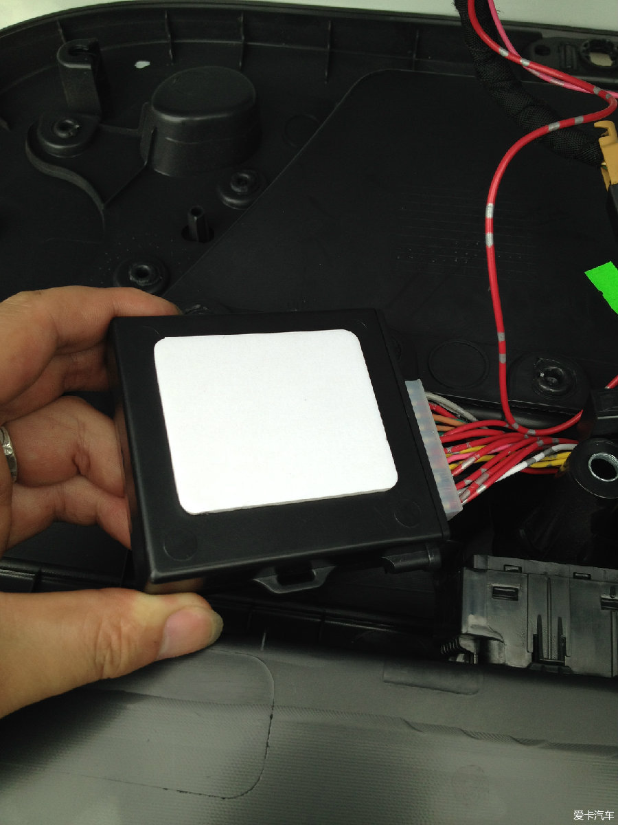

主机贴上背胶~
贴在门板内侧的平台上
