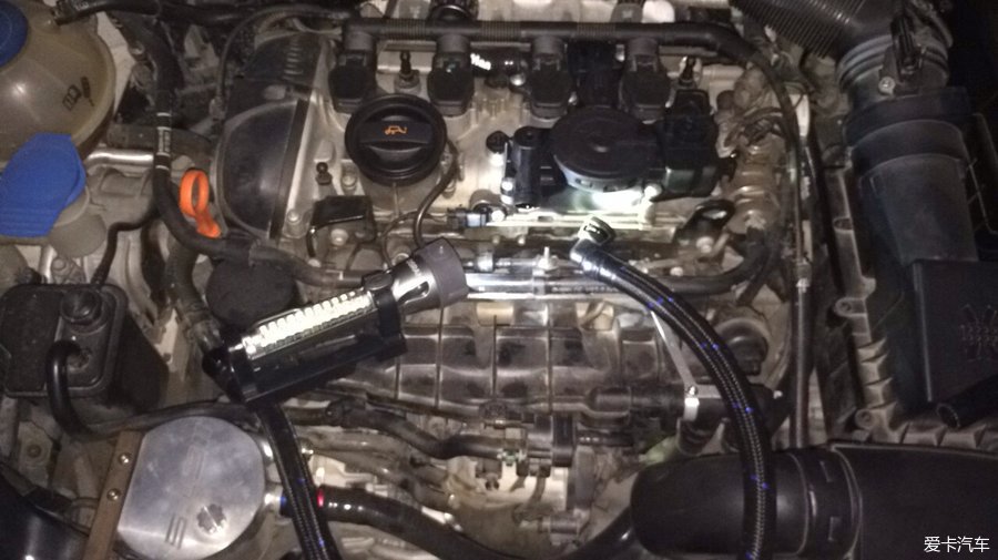

这不去年就看到汤哥开发的改进型壶,一壶双分离。量产了几套时,赶紧定了一套,本着不折腾会死的原则,第一批装车试用,算当作小白鼠吧。简单发几张图
好吧,最后说下试用感受。
1、因为通过进气歧管吸气,解决了怠速时曲轴压力正压,装完清洗了下气门室盖周围油渍,现在没发现多渗油出来。
2、加速居然线性了。。
3、机油明没有之前消耗多,之前3000公里烧掉1升,装了这个到现在开了1000公里,机油这里消耗大概0.1左右,这个有待更多旅程验证。
就先这些感受吧,其他的有待发掘。如果要是能解决烧机油那真是最大的收获了。

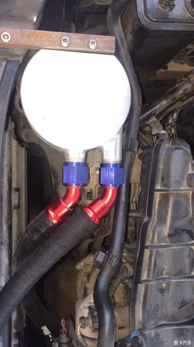

汤哥自己改的油气分离器

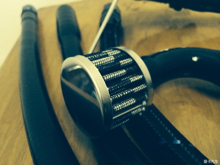

进气小冬菇

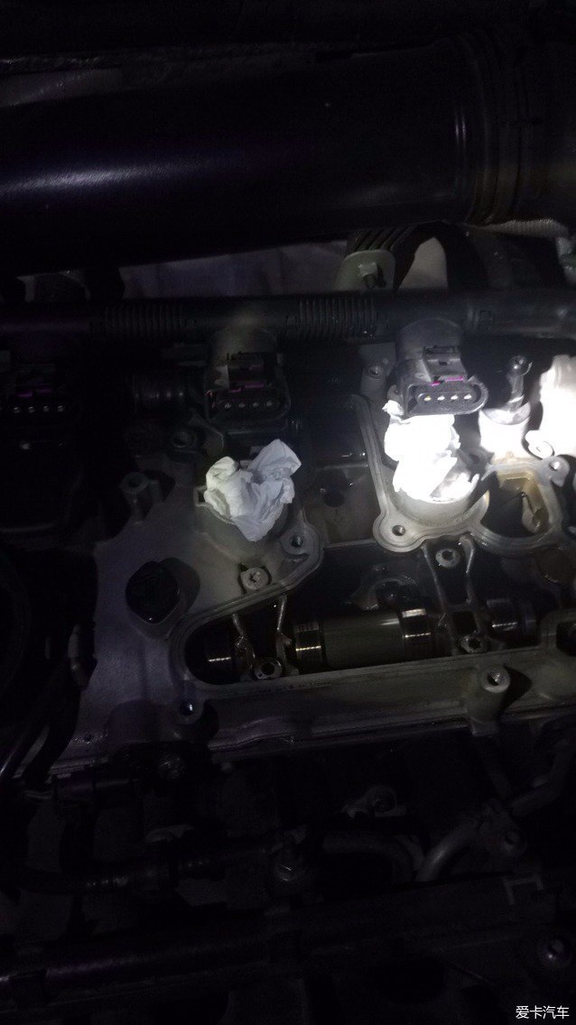

凌晨1点多挑灯装车,我也是醉了
安装ing
匹配cts的壶。。。原来的cts就不出了,免得祸害别人,壶倒是可以利用起来。所以就没买配套的壶,算是废物利用吧。

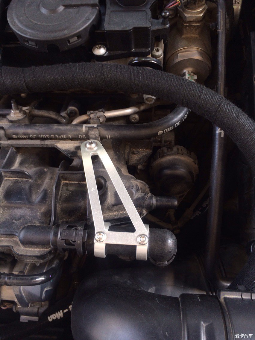

固定三通的支架
管子包了隔热胶布请无视。。

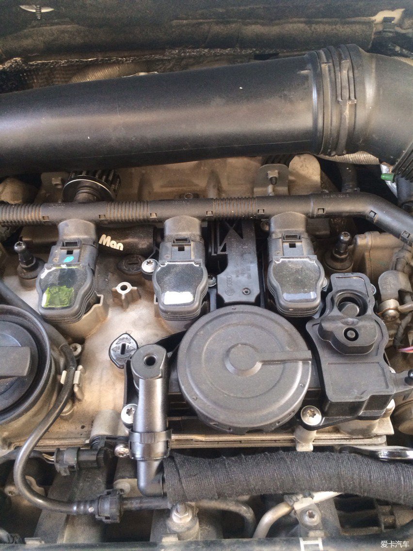

完工图。盖子不盖了,其实是因为之前的cts盖不了,盖子不知被我扔哪里去了
