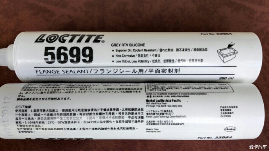

来自 爱卡Android版 发表于 2015-06-19 13:32    IP属地:未知
胶已备好~等油下锅,老却搞快哈...

发表于 2015-06-19 14:52    IP属地:未知
引用 总输记 于 2015-6-19 13:32 发表的回复
胶已备好~等油下锅,老却搞快哈......
这个胶干嘛用的、、
