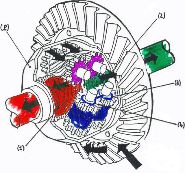

再说说扭矩感应自锁式差速器。扭矩感应自锁式差速器也被称为“托森差速器”,这个名字其实就是“TORQUE SENSITIVE(扭矩感应)”的缩写“TORSEN”。这种差速器内部是由蜗轮蜗杆组成的。在常规行驶时,蜗杆齿轮不影响半轴输出速度的不同。如车辆向左转弯时,右侧驱动轮的旋转速度比差速器快,而左侧驱动轮的旋转速度则要低于差速器,左右速度不同的蜗轮能够严密地匹配同步啮合齿轮。此时蜗轮蜗杆并没有锁止,因为扭矩是从蜗轮到蜗杆齿轮。例如一侧驱动轮打滑时,蜗轮蜗杆组件发挥作用,此时快速旋转的一侧半轴将驱动同侧蜗杆,并通过同步啮合齿轮驱动另一侧蜗杆,此时蜗轮蜗杆特性发挥作用。当蜗杆驱动蜗轮时,它们就会锁止,两侧蜗杆实现互锁,保证了非打滑驱动轮具有足够的牵引力。形象地讲,扭矩感应自锁式差速器会自动向受到阻力较小的一侧驱动轮更多地分配扭矩,帮助车辆实现“限滑”。扭矩分配通常能够在25%—75%之间连续变化,从而能够确保附着力较高的驱动轮始终被传递一定的扭矩用以驱动车辆前进。
下图:托森差速器的原理示意图。当车辆正常行驶的时候,差速器壳P转动,同时带动蜗杆3和4转动,此时3和4之间没有相对转动,于是红色的1轴和绿色的2轴以同一个速度旋转。而当一侧车轴遇到较大的阻力而另一侧车轴空转的时候,例如红色车轴遇到较大的阻力,则一开始它静止不动,而差速器壳还在旋转,于是带动蜗杆齿轮4沿着红色轴滚动,4滚动的同时又带动3旋转,但是3与绿色的车轴2有自锁的效果,所以3的转动并不能带动绿色车轴2转动,于是3停止转动,同时又使得4也停止转动,于是4只能随着差速器壳的转动带动红色车轴旋转,即将扭矩分配给了红色车轴,车辆脱困。

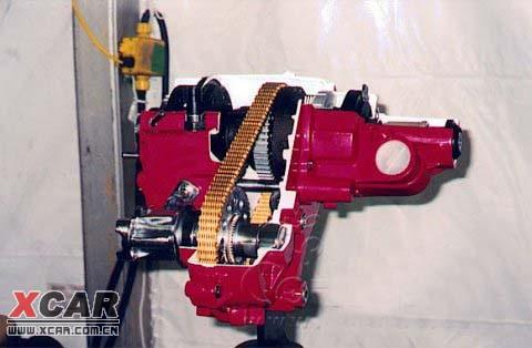

JEEP的NV247全时分动箱
