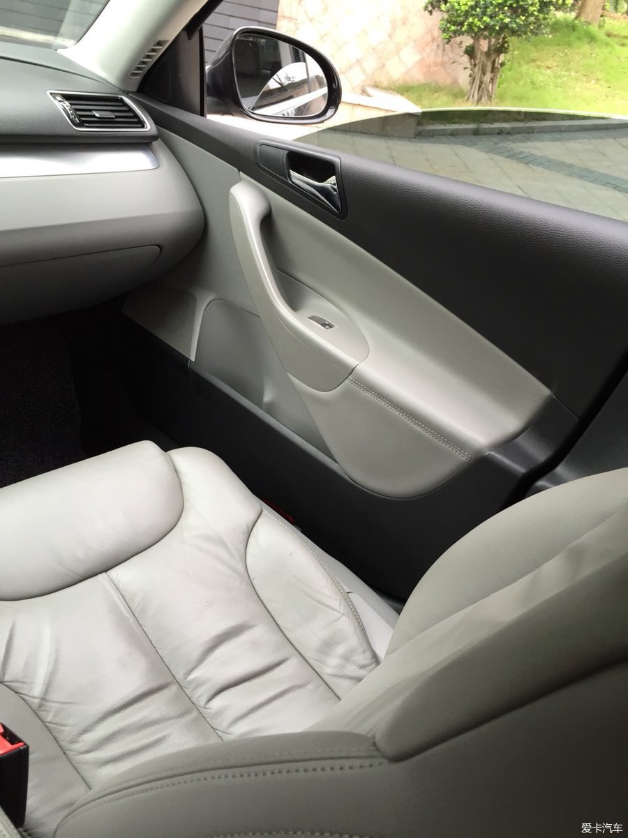

门饰板4年多起包,从1个门到四门。起初无视,但几块颓了的老皮总在四周晃荡,受不了。想过植皮,但知道不会是原来的样子。虽然原厂的也不怎么样,但毕竟协调,能再撑几年也罢。去4S问价,价格有点不划算,工时惊人。于是某宝上订4S货,自己换。过程对我有点曲折,但终归成事。重回青春,冷暖自知。

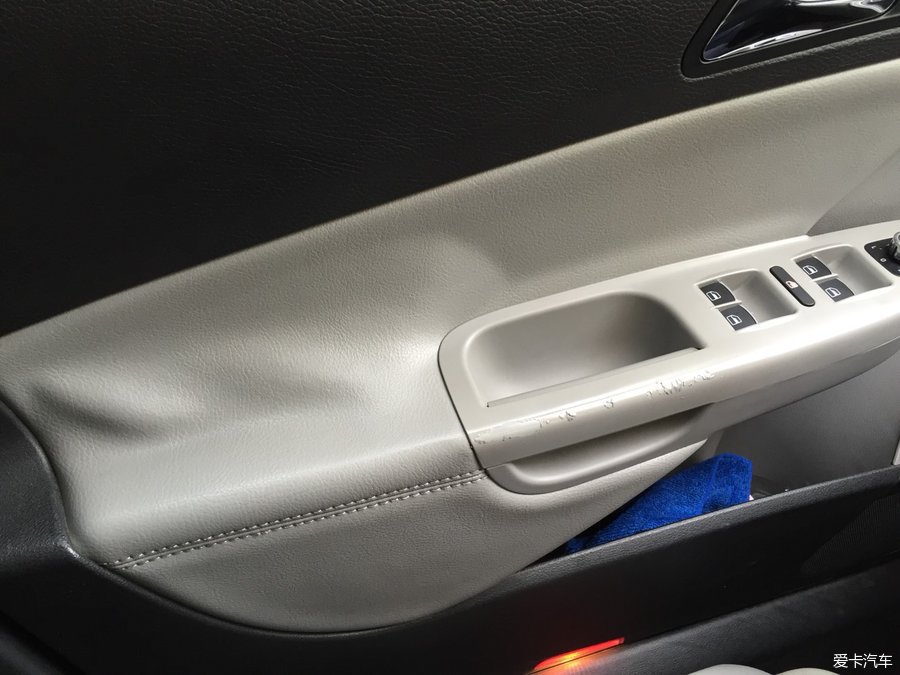

一层皮,后面粘海绵,弯角处直接过渡。理论上就不长久。
从一个小泡,过段时间就一大片松驰。
相信老车主这种状况不少。
大部分车主选择无视,或包皮。一汽的质量控制让人汗颜,正常的车子几年时间很少会这样。应该归入索赔范围。

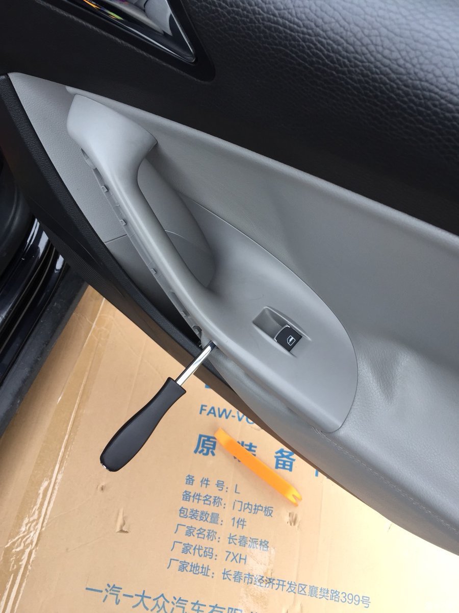

开工。之前要准备好工具,卡扣,线束扎带等。需要换开关门,门灯,嗽叭什么的都可以一起搞了。
老车塑料件脆,要小心。卡扣要换。弄不好卡扣座也玩完。
第一次弄没经验。内拉手,松一个螺丝,还有几个扣,出不來。咨询几下没回应。后来有人回应说用力撬。在确定卡扣脱离的情况下,再用点巧劲,终于出来。

不敢用力是因为害怕搞砸,胆大心细是折腾的关键。
最后还是撬出来了。其它的拿下把手,线束这些就简单了。大量螺丝耐心活。
装上。上边扣住,压6个卡扣。別忘了,门灯,旧门板上的胶垫什么的。
杯具还是发生了,这没弄平就上门板,结果重拆,把卡座都弄断了个,期间想到4S的工时贵是合理的。不过仅仅是瞬间。。。
还好。其实是原来就不牢,我用美工刀烧热,再烫下,剪些门板塑料烧熔在上面。问题解决。
