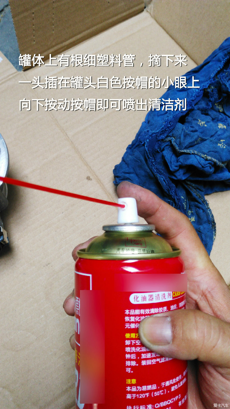

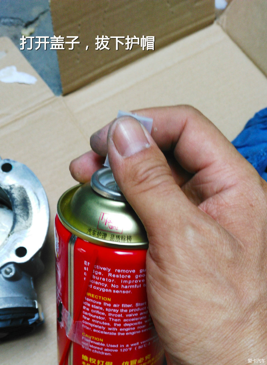

化油器清洗剂:汽配城都有卖的,如果不想跑远,就近如果有汽修点也可买到,也就比汽配城贵几块钱,省事。价格不等,但我觉得没必要买太贵的,里面成分都差不多,清洗效果也一样。

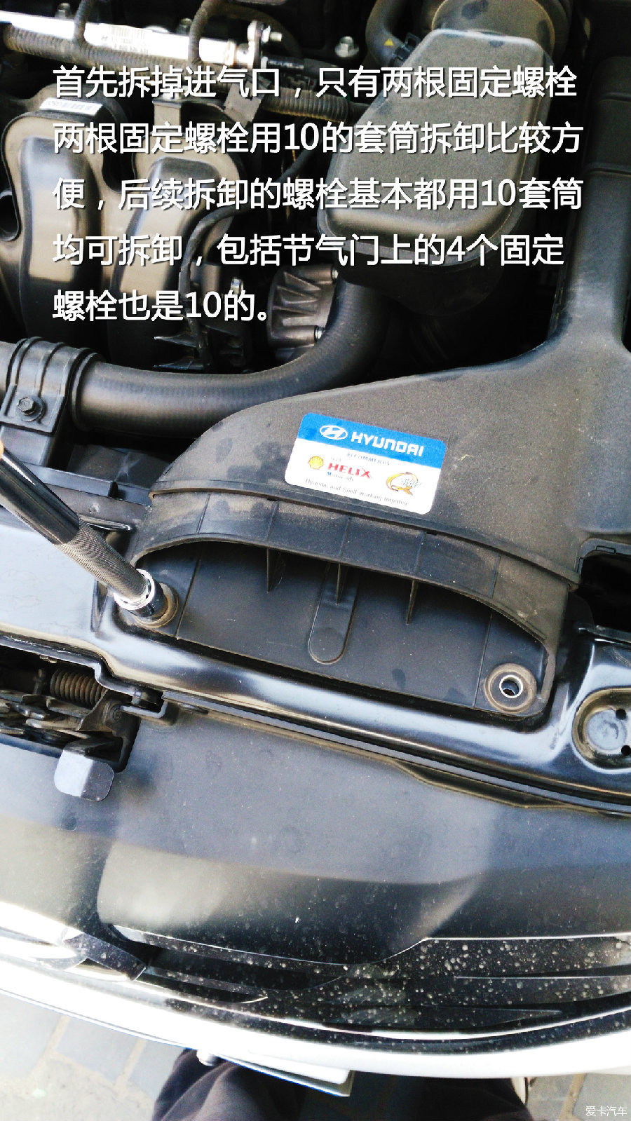

套筒扳手:10个的套筒扳手,清洗节气门基本上都是M8的螺栓,用不到其他型号套筒,如果有整套的更方便,没有的直接去工具店单买一个10个的固定套筒扳手也可以,也就几块钱。

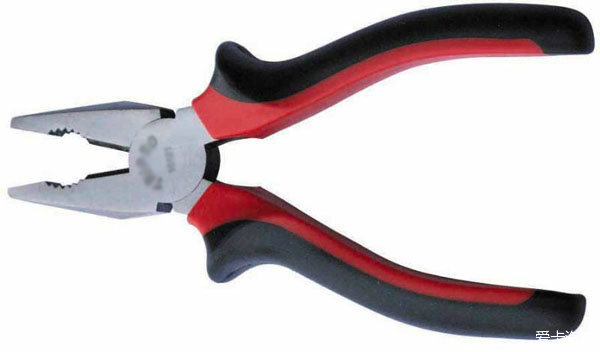

老虎钳:拆卸胶管卡子时用到。

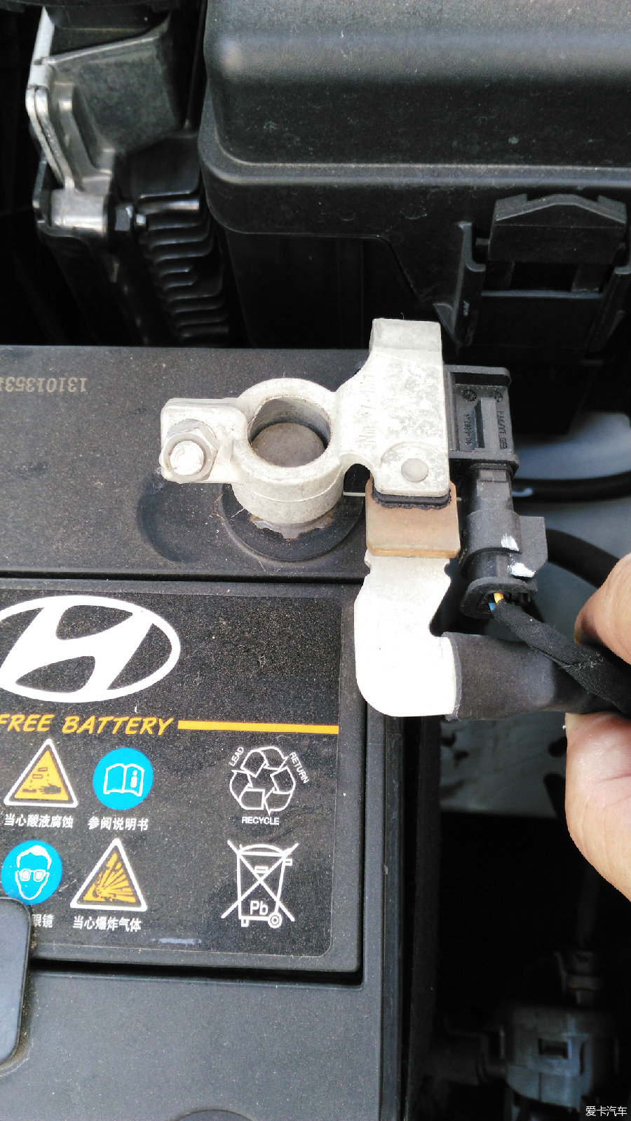

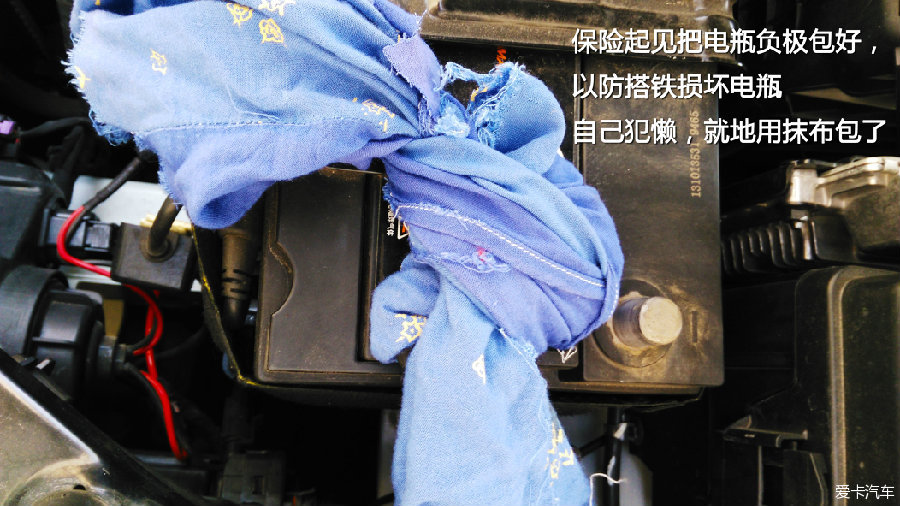

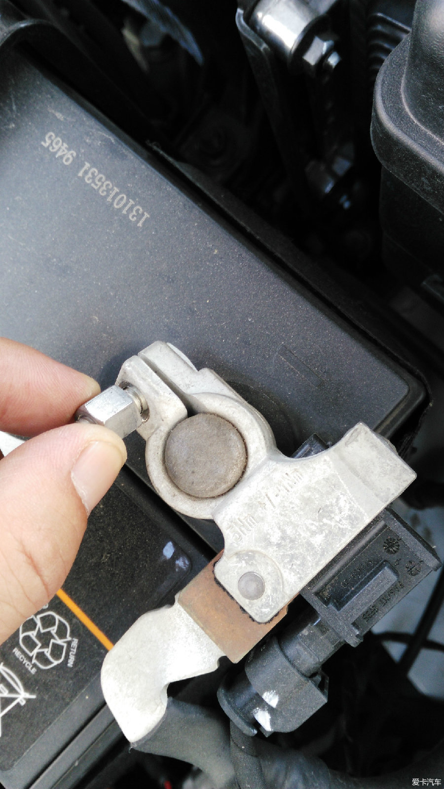

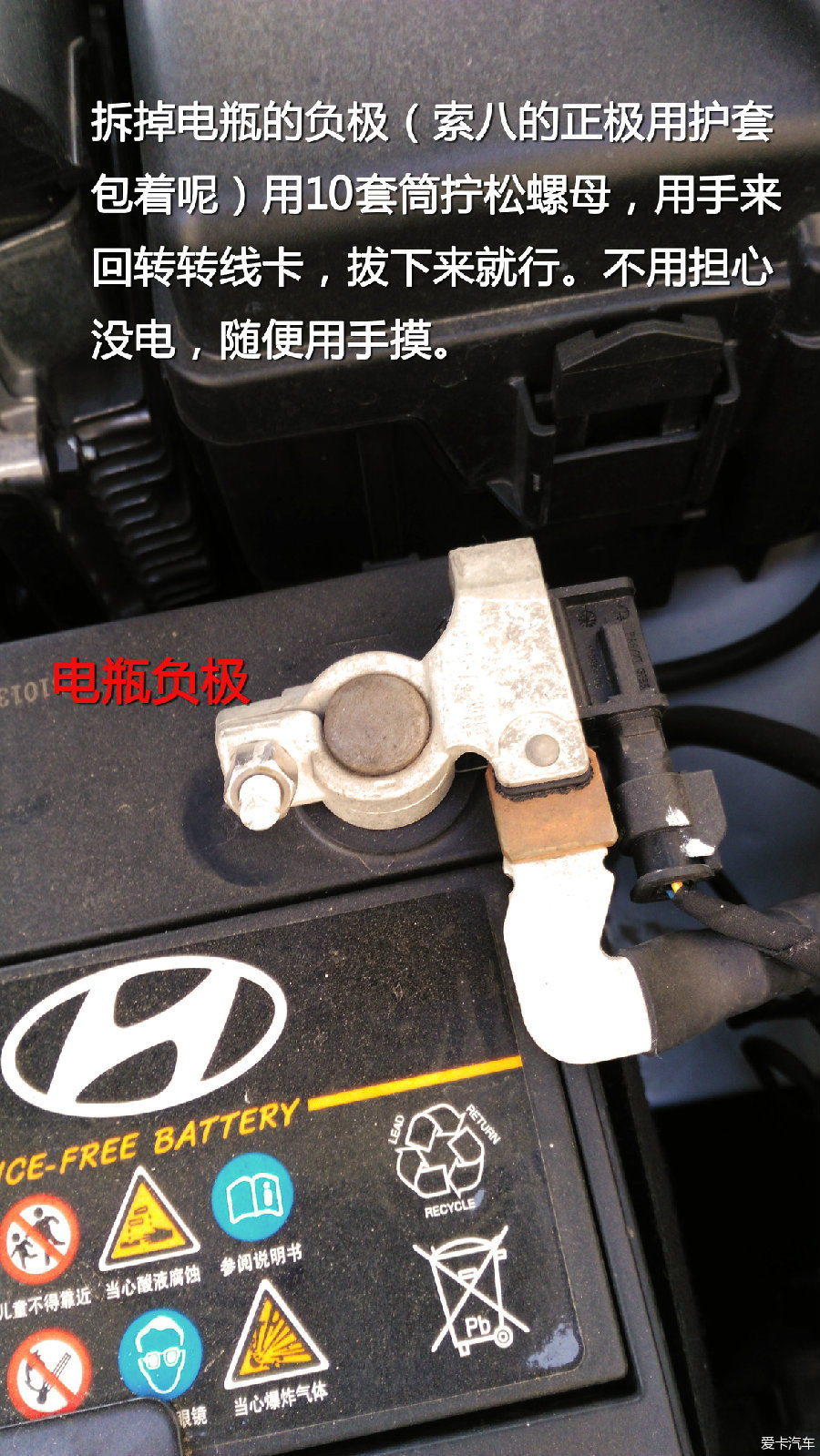

首先我们开始第一步拆掉电瓶负极:

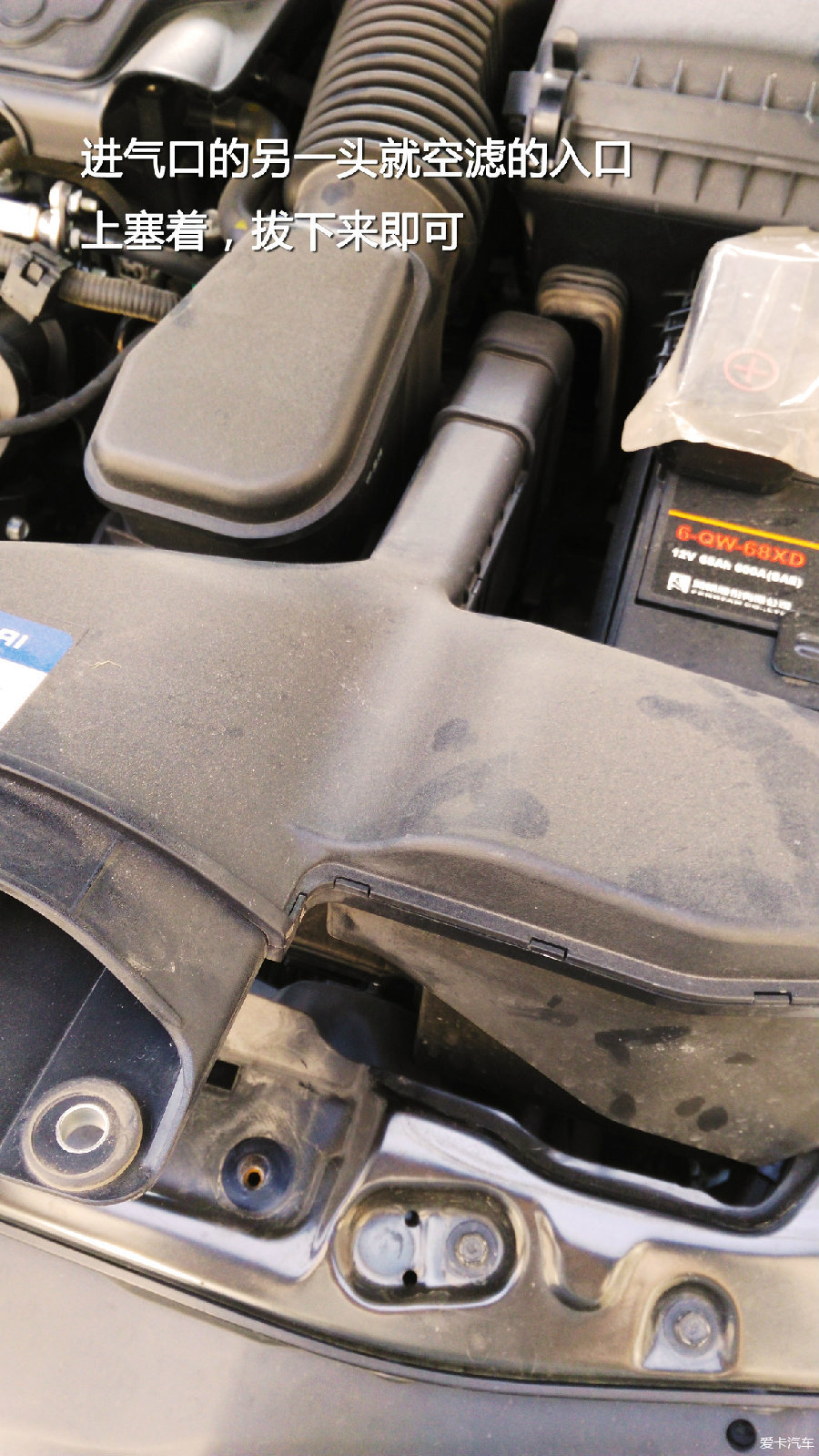

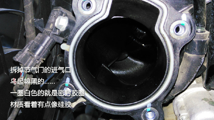

下面就该拆进气口了,步骤如下图:

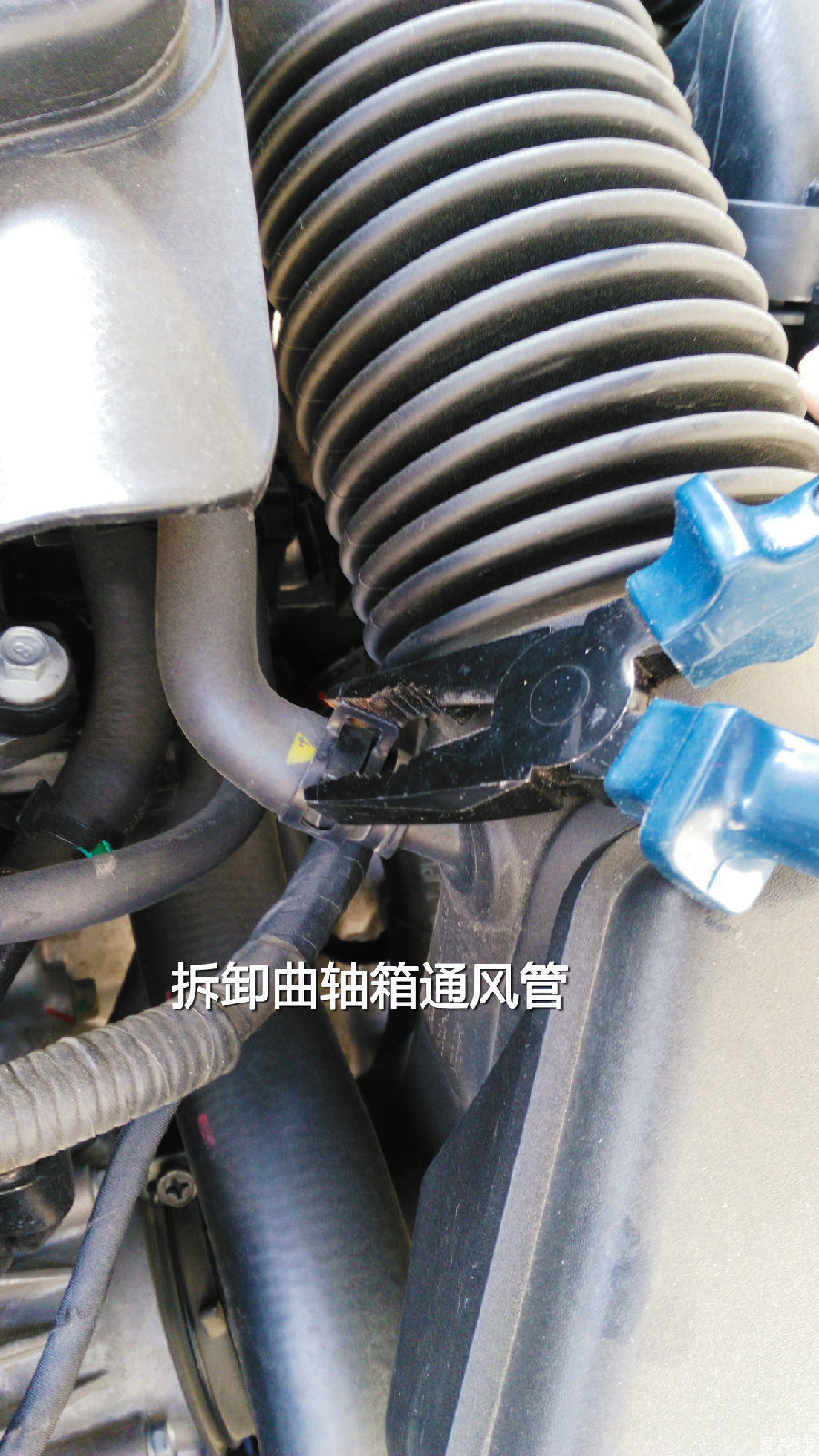

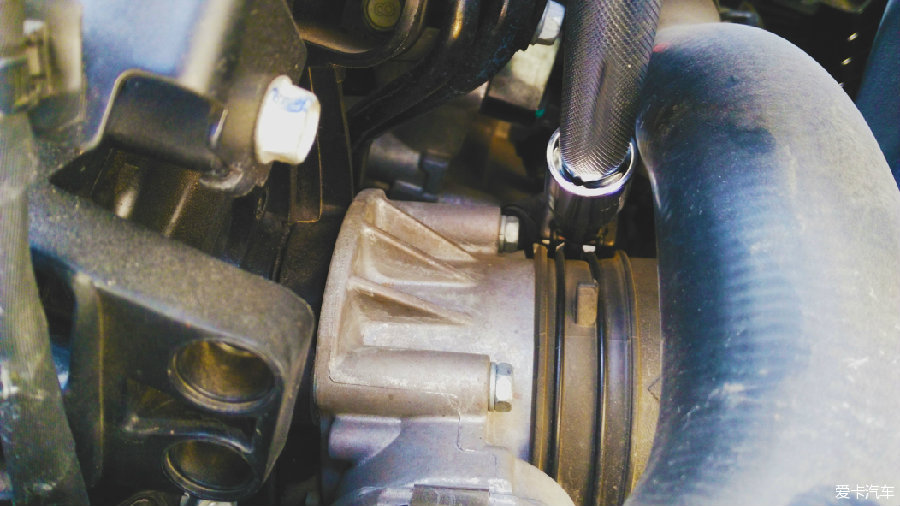

把拆下来的进气口放到一边,然后进行下一步拆空滤到节气门的进气管:

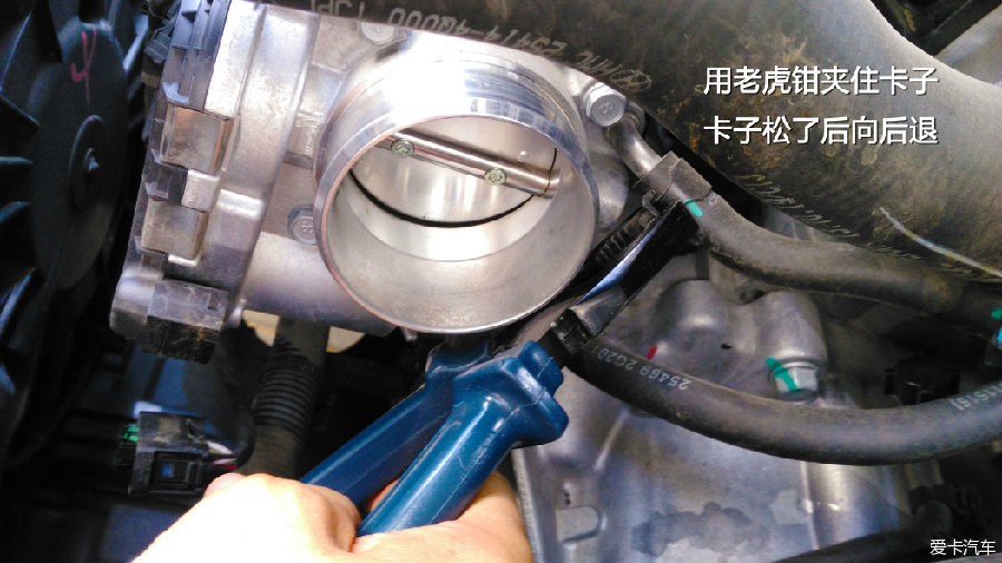

拆进气管的时候,我没有拆空滤那头的卡子,自己犯懒,就拆了节气门的一头,然后把管子抬起来固定好,也不碍事,如果自己觉得这样不方便的话,也可以拆掉另一头,直接拿下来也可。

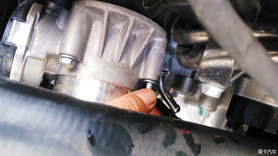

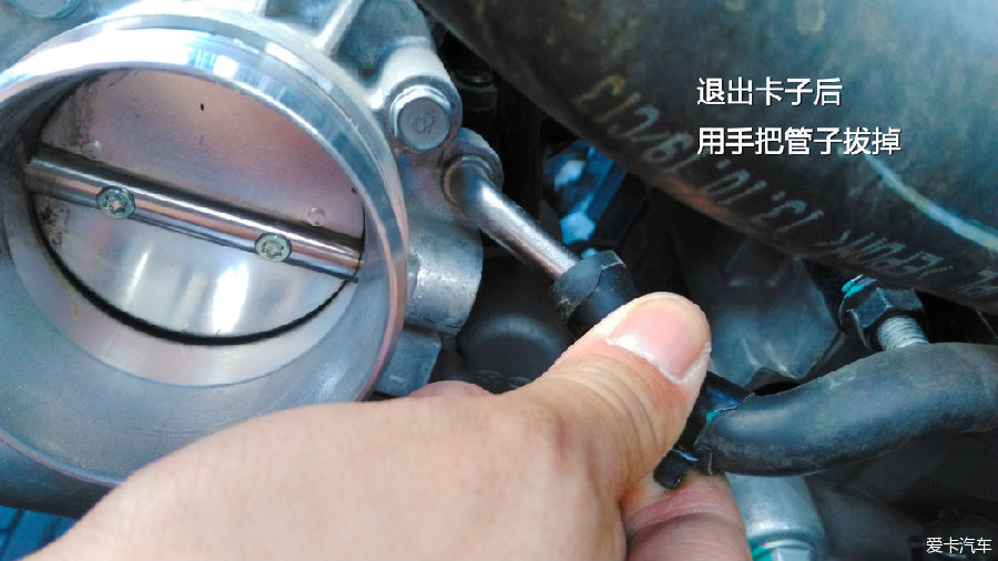

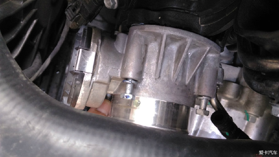

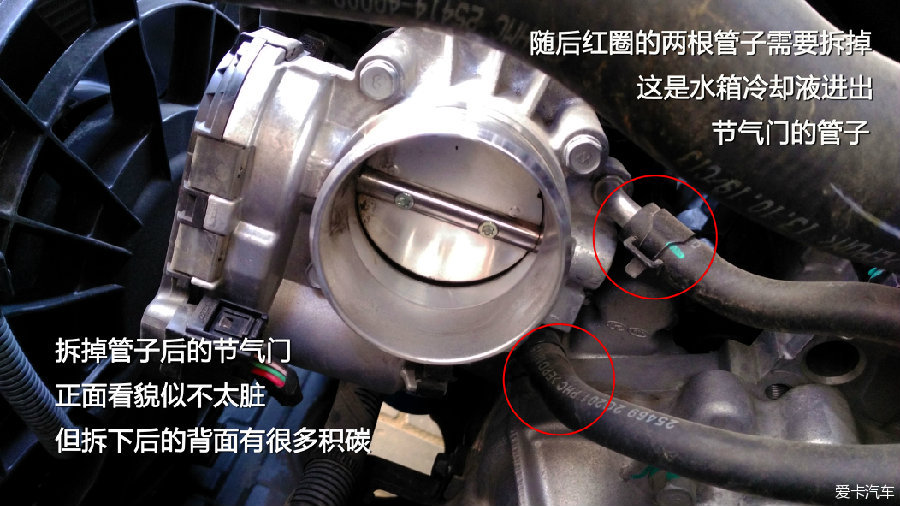

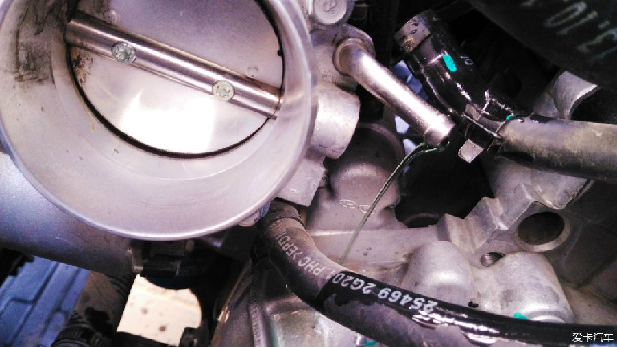

接下来我们就可以拆节气门的冷却液进出胶管了:
粘稠的冷却液稀稀拉拉的流了半天,没关系,这些冷却液都是节气门里残留的,因为要拆下来,怎么也得让它流干净了,至于流失的这部分冷却液,装完后我看了看,液面基本没动,如果确实流的多了,自己再补点进去。下面的那根管子比较难拆,因为地方狭小,钳子不好下手,有点耐心,慢慢拆卸。

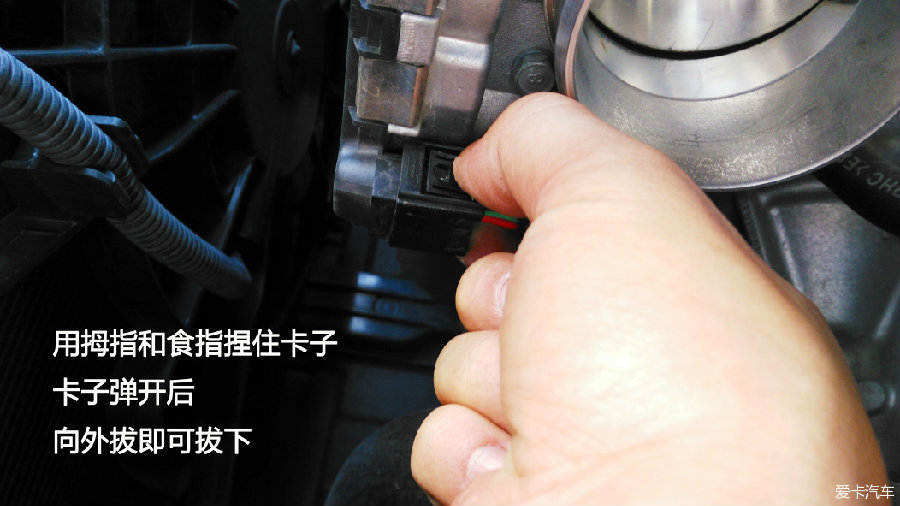

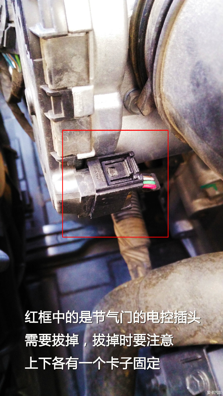

这两根管子拆卸完后,就可以拆掉节气门的电控插头了:

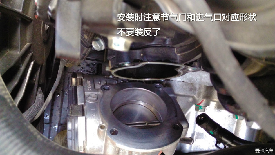

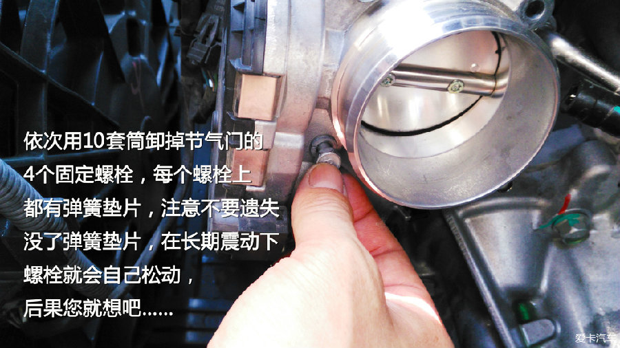

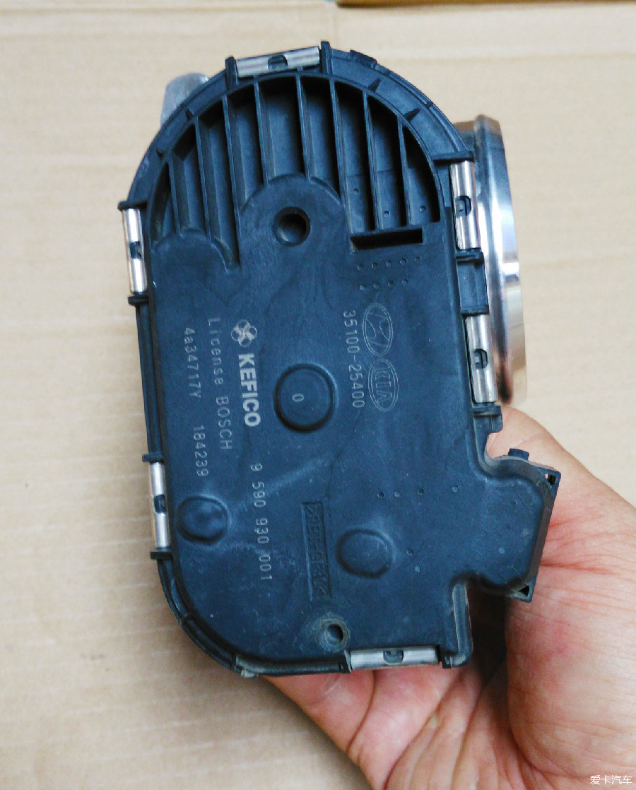

前面的辅助工作都是为了这一步,拆节气门,就四条螺栓,全部拆掉,节气门就拿下了:

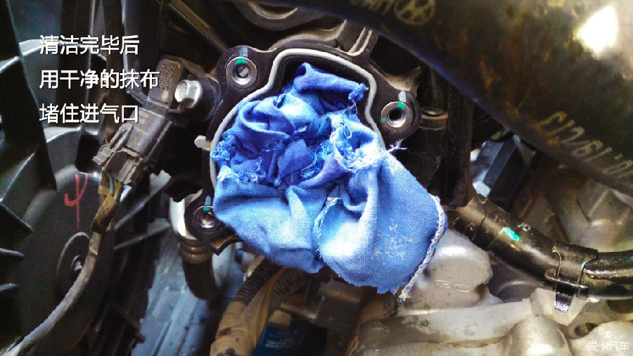

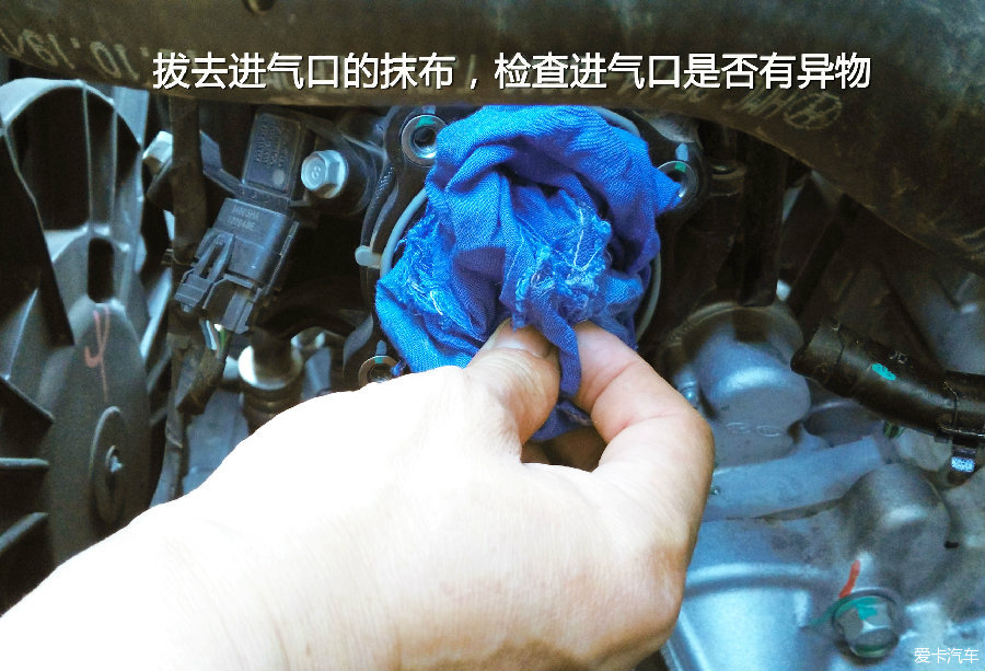

堵住进气口是为了防止异物掉入进气口,因为一旦有什么螺丝呀、石头呀、小鸟呀、等等进入此处,那就惹大麻烦了……

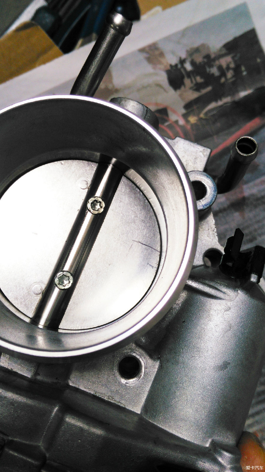

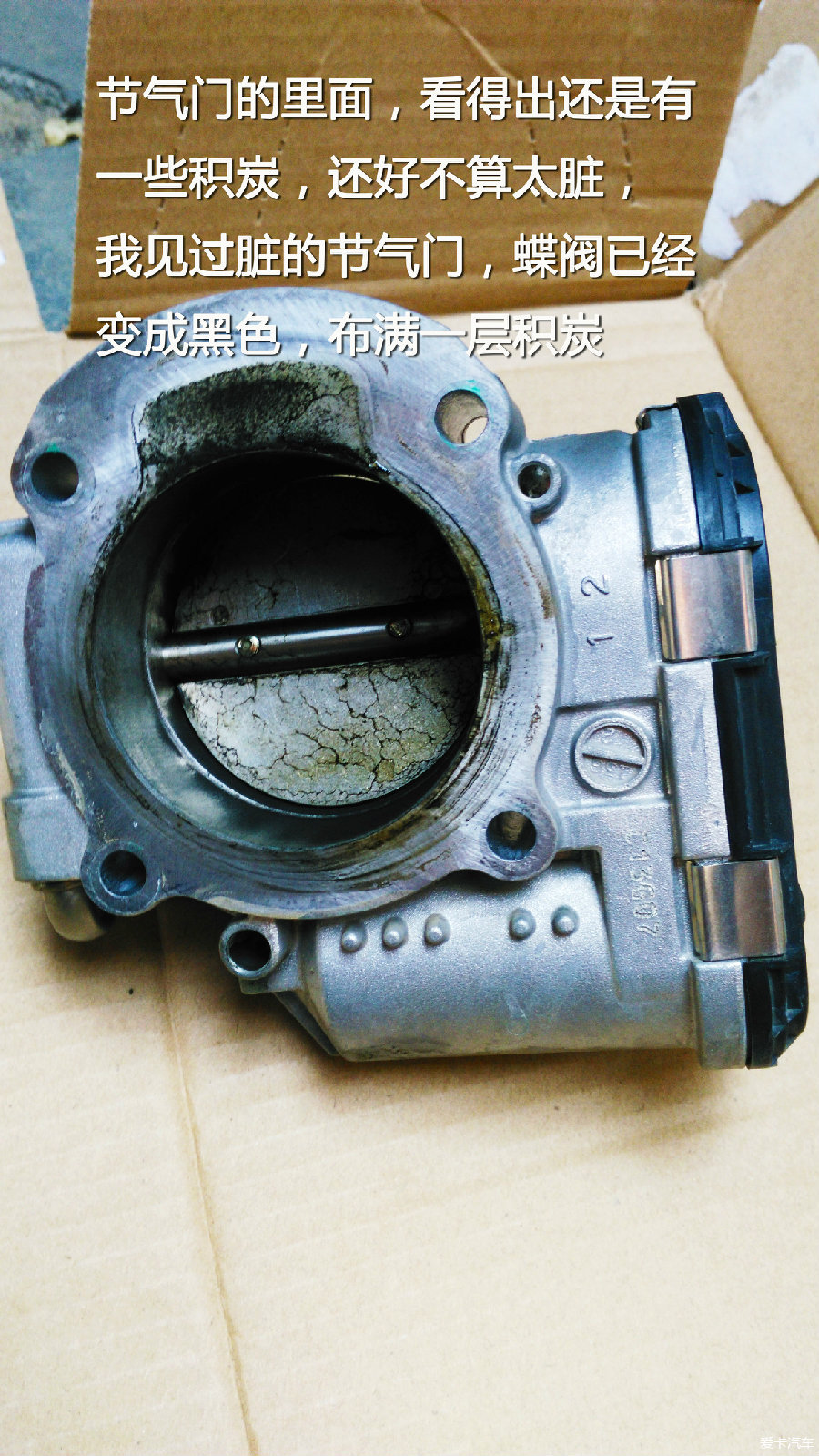

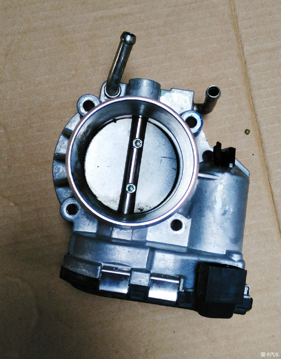

下面就要清洗节气门了:
找一个干净的地方,找几张报纸或者瓦楞纸板,铺在地上,节气门就放在上面清洗。
这里注意的是:我没有动节气门的蝶阀(也就是中间带杆的圆形铁片),两面喷喷,基本就清理的很干净了,能不能动蝶阀,我没有咨询验证过,因为电脑控制,我担心回装后有麻烦,所以就没有动。再说也能清洗干净,所以牙刷一类的刷子我就没用。

基本按拆卸步骤反向安装即可

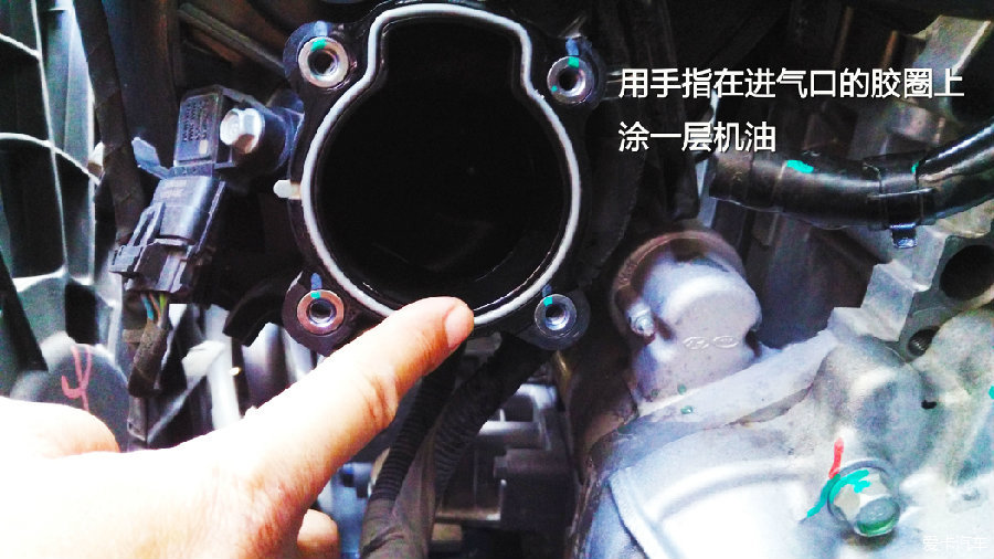

注意:在进气口一侧涂抹机油是为了保护密封胶圈,减缓在发动机高温下的老化,自己车加机油的剩油就可以,没有的可以到修车点要一小瓶废机油也可。

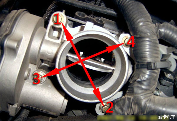

注意:紧固节气门的四条固定螺栓时需要注意一点,四条螺栓一定要对角紧,不要挨个依次紧,否则容易造成节气门和进气口的法兰面倾斜,造成密封不紧。紧固时均匀着按步骤紧,不要一下紧到位,以保证接触面均匀贴紧。还有别忘了每根螺栓上的弹簧垫片。借用一张图标示一下。

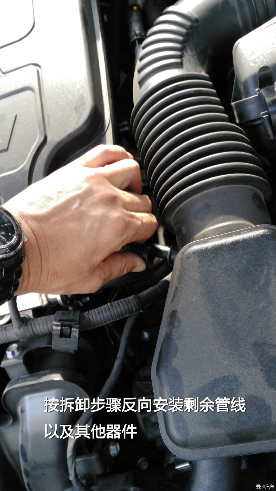

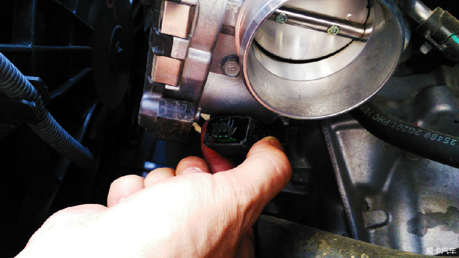

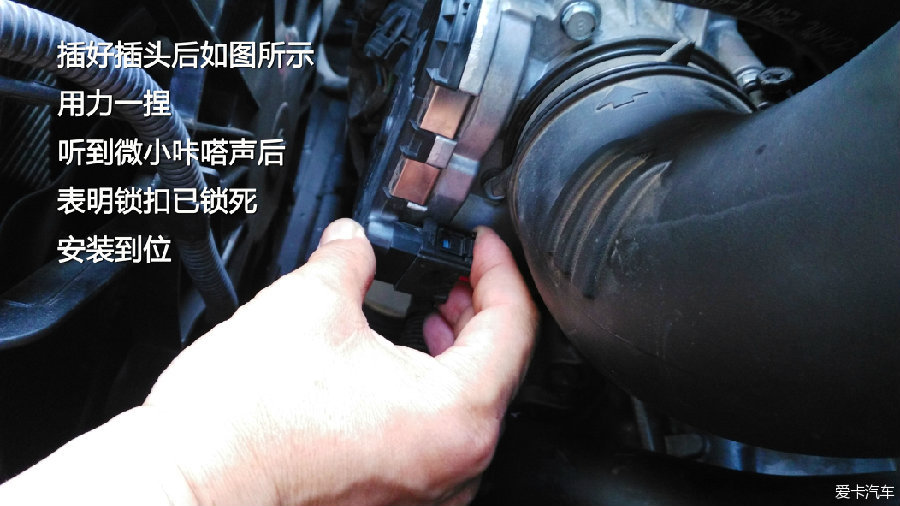

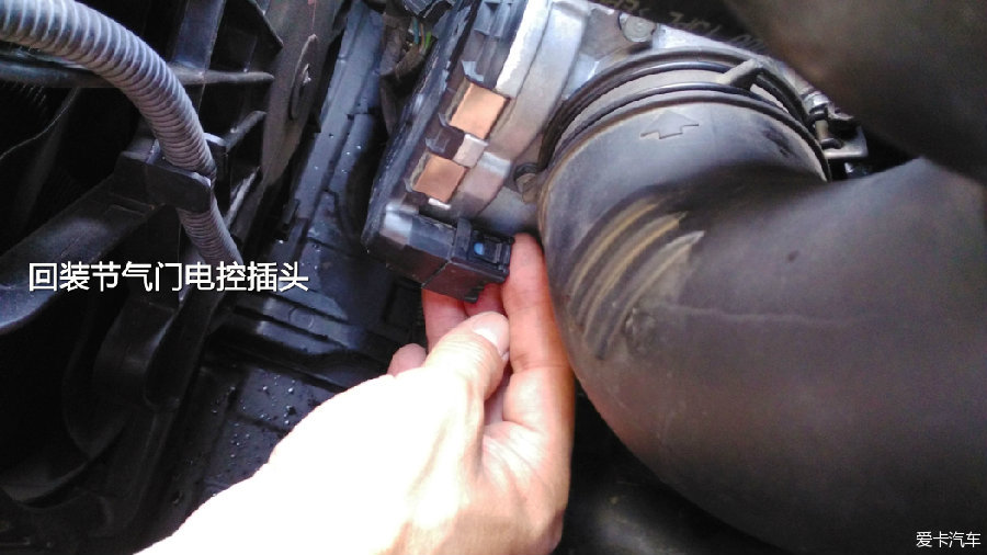

回装电控插头:
回装冷却液循环胶管:

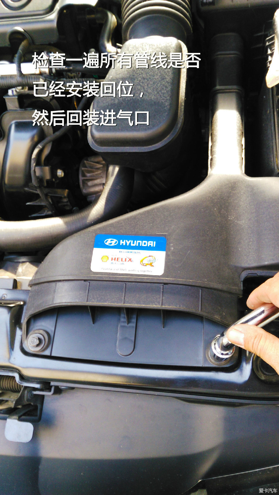

回装通风管:
回装电瓶负极:
有条件的可以装完后在电瓶负极上抹点黄油(润滑油),防止电瓶负极氧化。

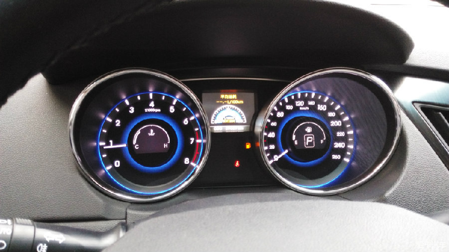

全部回装工作完成就可以点火试车了,按所查资料了解,节气门拆卸后需要一个自检步骤,我也咨询了一下修车厂的哥们,按他说的不用,直接着火就行,没有影响。但万全期间,我还是按照网上所说让车载电脑自检了一下:
1、检查一遍,确认全部回装工作均已完成,回到车内,不要踩刹车,按两下启动按钮(我的车是一键启动)启动车辆自检程序,这时仪表盘各种故障灯都亮起,约20秒左右逐步都熄灭,这时再按一次启动按钮关闭电源。
2、等半分钟,再踩刹车,正常启动车辆,开始怠速会高一些,运转一会后就基本正常了,至此节气门清洗工作全部完成。

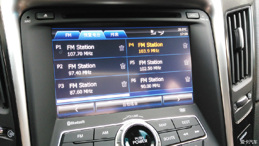

在网上查阅时,看到有的索八断电清洗节气门后,导航的时间和预存电台都都丢失了,但我的没有出现这种情况,原来的预存电台都还在,时间仍然准确,就是平均油耗归零了,其他没有发现异常。
