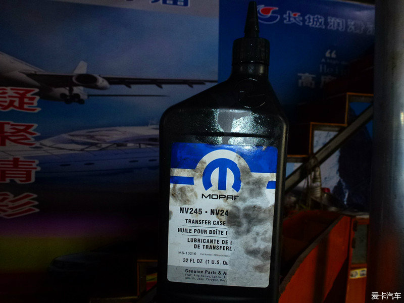

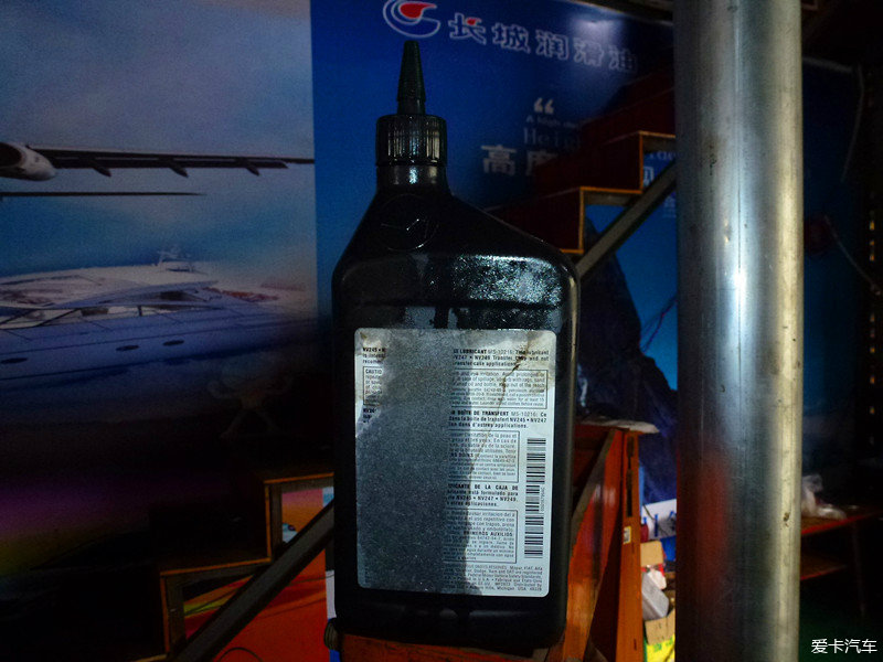

   过去给爱车保养都去4S店,转眼牵马已三年多,小马也行驶了9W多公里。这次的换油没再去4S店,而是自己在网上订油(前提要订的油是正品,牧马人适合用的),再请专业换油的师傅来为小马换油,这样做主要是自己看的到放心!经过这几天的折腾,为小马更换了助力转向油,刹车油,自动波箱油,前桥油,分动箱油,后桥油和发动机油公里数没到,暂时不换。经过换油,助力转向原有的“沙沙”声没有了。分动箱在换油时,放出的油是红色的自动波箱油,我晕啊!难怪四驱那么难挂,困扰了我那么长时间,现在终于明白了:分动箱不能用自动波箱油,只能用专用的分动箱油,我订的是MOPAR 80W-90专用油,但收到的油不是这一标号,是图上的那种标号,在网上查询了,牧马人分动箱加这样的标号是正确的,从加油孔加注了2L油后流出来油,说明油已加够。换油后在路上测试了四驱,挂高速4H低速4L比原来顺畅多了。

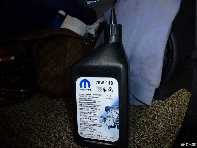

更换前桥油,撤哈拉只用1L也就是一小桶就够了。我订了两小桶用了一桶,还剩一桶留着以后换后桥了。
    前后桥油:75W-140

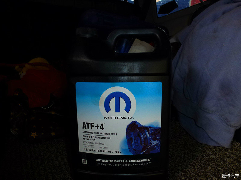

麻烦的要数更换自动波箱油了,牧马人波箱没有放油孔,更换油要么用泵,要么拆油底壳,我选择的是拆油底壳,这样换油换的彻底干净。换自动波箱油是到一个修理厂换的,先拆油底壳螺栓,然后慢慢的把油倒出来,要小心!不然波箱油会洒你一身。拆下油底壳后可以看到滤芯,取下旧的滤芯,再清洗油底壳和磁铁,清洗干净后,换上新的滤芯,上好油底壳螺栓。牧马人12款的波箱油底壳有密封胶垫,不用再打密封胶,直接扣上去上紧螺栓即可。我这次订的密封胶也是多余的,留到以后密封前后桥用了。
    上紧油底壳螺栓后,在发动机油标尺后有一个标尺为自动波箱油标尺,抽出标尺,往管内注入波箱油,12款的波箱注入5.5-6L油即可,多了要拆油底壳放出多余的油,很麻烦!一定要小心,5.5-6升油就够了。

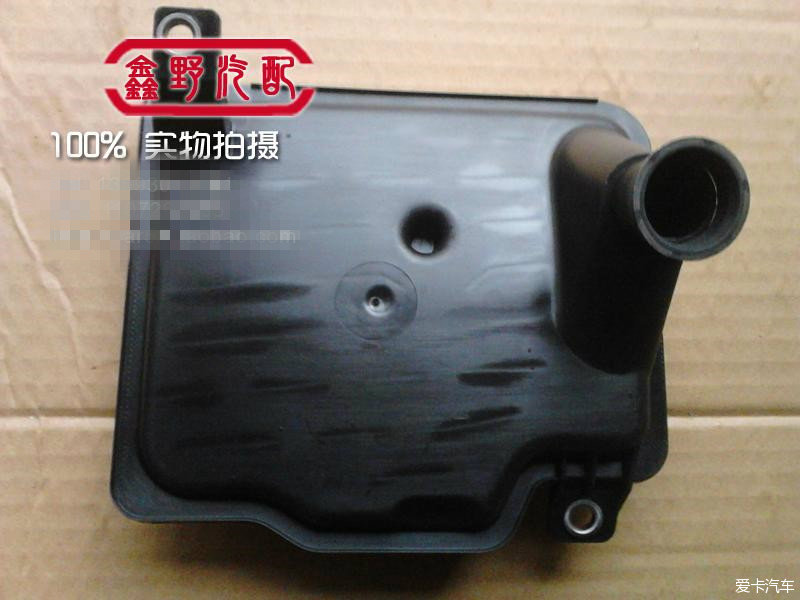

发表于 2015-05-24 22:37    IP属地:未知
订购的自动波箱滤芯和密封胶

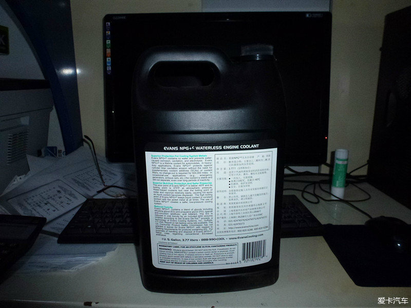

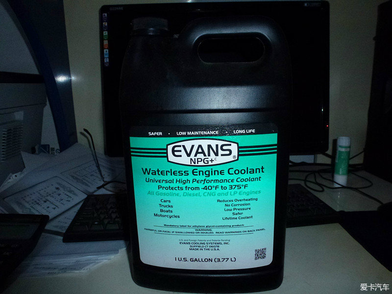

为小马更换的防冻液为无水的,一经注入无需更换。更换无水防冻液之前,先放掉原先的防冻液,全车的水箱管道一定要清洗干净,然后吹干再注入此防冻液,经过几个月的使用还是不错的。
心在远方运动不止!
