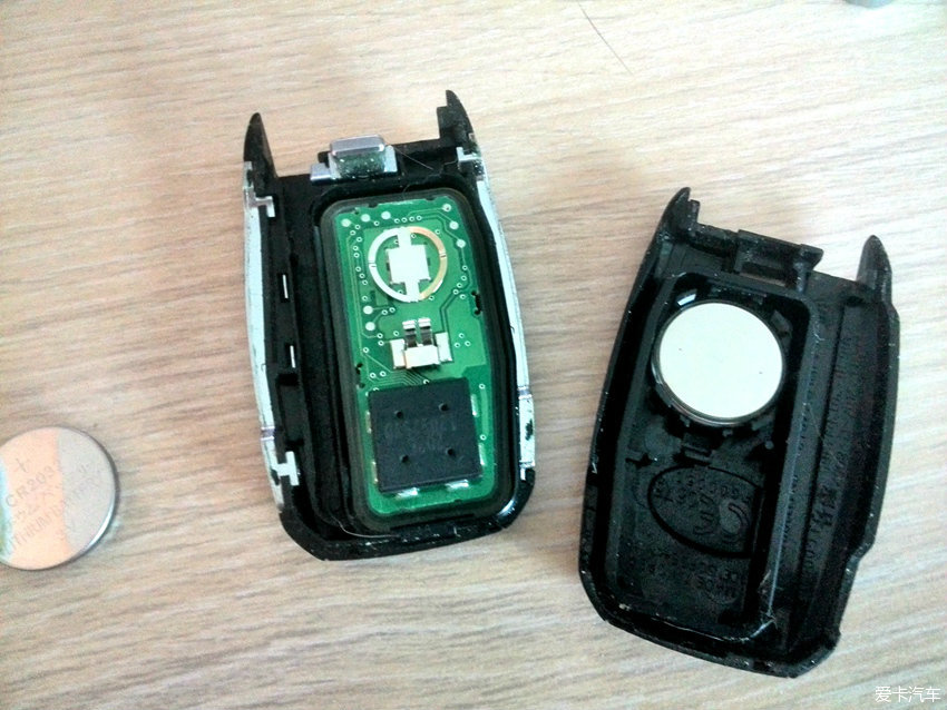

最近拖延症严重发作,行车电脑第三次提示智能钥匙电量不足了,忽然想起哪天在外钥匙打不开车门时下午赶紧换了,顺便发个狗尾续貂的作业骗点小米!

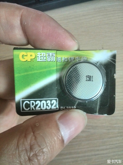

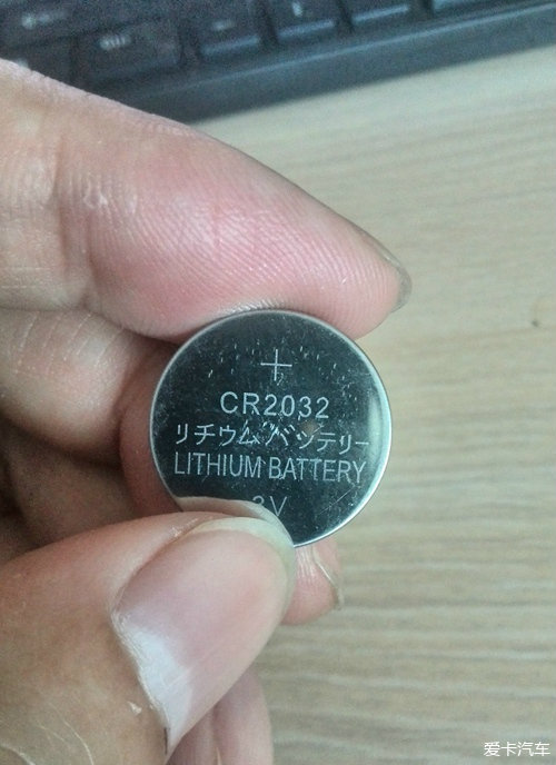

电池型号:CR2032
CR表示锂锰圆柱形电池,标称电压3V,2032的含义为直径20mm,厚度3.2mm,电池容量为210mAh。
这玩意日货居多。
动手拆钥匙!

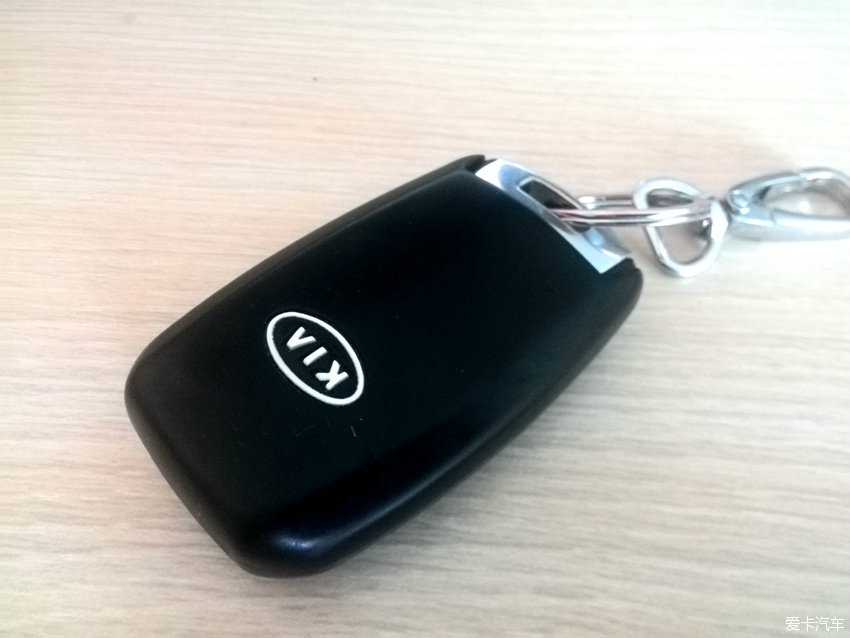

先扒下套
拔出金属钥匙

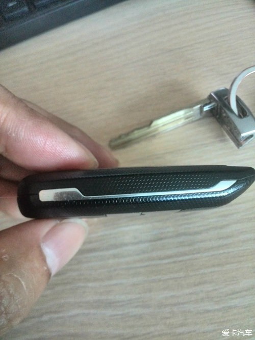

侧面很紧密,不能撬
我是在这儿下手的(箭头处)

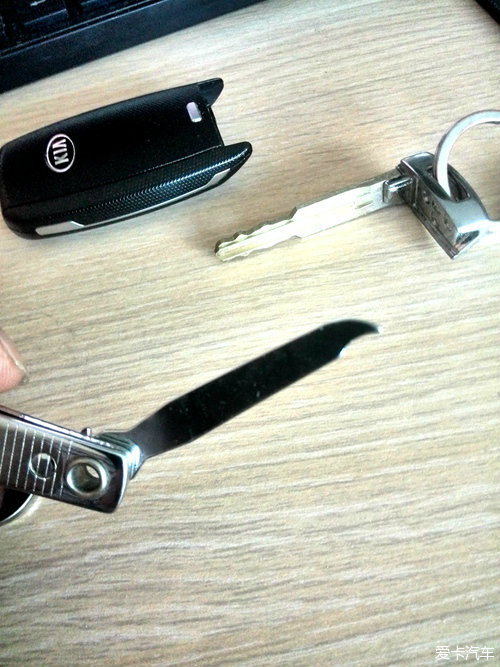

书记用刀,王总用叉!(详见两人换电池作业)吃货团的就是有才,我随手拿了这个
插入一拧就开了,建议用大号一字起子,带套的就是干净,去看看王总的钥匙吧

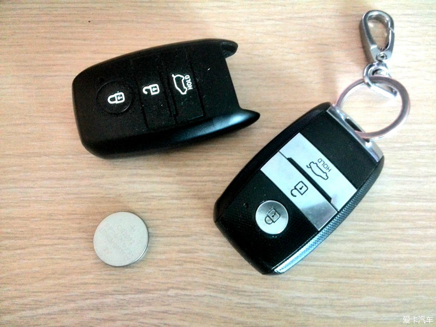

全拆开

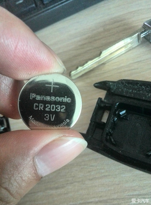

原配电池是松下,印尼产的
换上电池,合上前后两个,用力一捏就行
戴上套,继续保持干净
听说这玩意能让一平方米土壤寸草不生N多年,我还是永久保存了再说!
骗米作业发完!谢谢观赏!
