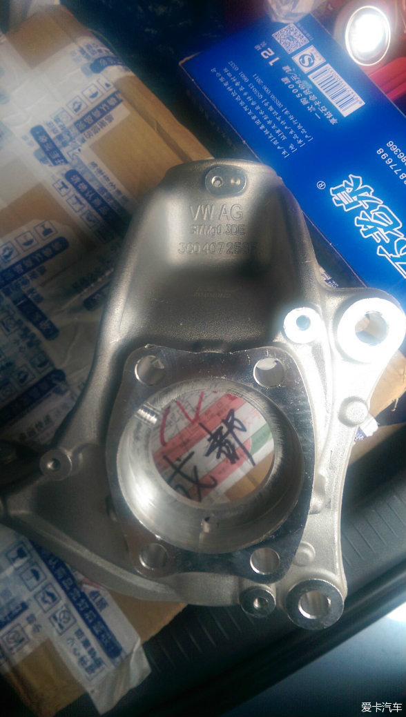

淘来的一对铝羊角,说是德国的,具体质量怎样,不晓得了,看做工还是多好的,重量约3kg一支;

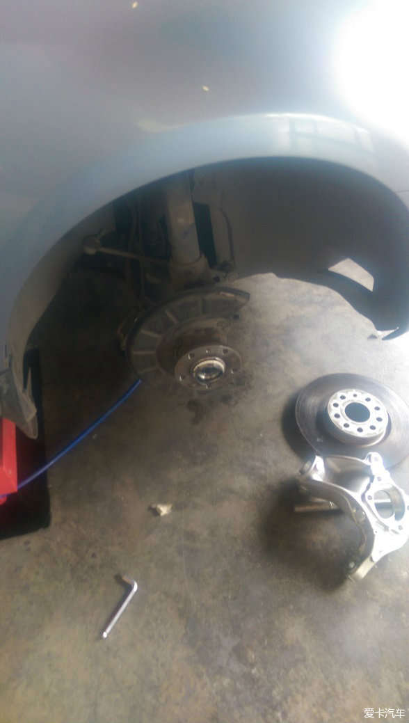

开拆了,看我的红色卡钳,很正吧,GTI的拆车件
拆完了,我终于意识到,我犯了一个低级错误。我没有准备另外的加长螺丝。

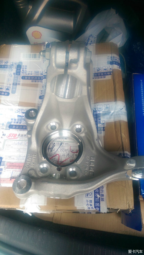

起初,我一直疑惑说要什么加长螺栓。我想用原厂就好了啊,干嘛要去换。羊角的卖家显然也不专业,说配了两个螺栓的,其他用原厂的就行了。所以,我没太在意。爱卡上没有找到现成的经验,我就大意了,没有去深究这个。这时候,我才蓦然发现,铝羊角比铁羊角厚,所以,要加长的刹车支架螺栓。
于是在师傅的建议下,赶紧去市场上买。打车去,又浪费了几十块。在标件商家那里买到4个大小长度符合要求的螺栓,但是,强度不够,只有8.8;原厂的支架螺栓是9.8的。感觉有点不放心,于是在到配件商家那里找。运气不错,找到两个铁改铝的加长螺栓。缺两个。于是产生的解决方案是,先用两个标件代,马上到网上淘回来再换。就这样吧,这样总比把车摆在那里强。
短的那个是原厂螺栓,长的那个才是铝羊角需要的刹车支架螺栓,右边图片是原厂螺栓和我找到的代替标件螺栓的对比图,

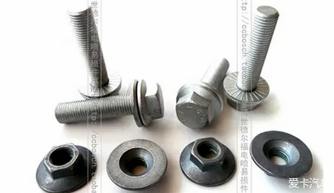

我继续在网上寻找螺栓,发现为什么他们好多都是配4个螺帽一起卖的呢????
显然这个螺帽不是跟螺栓配套用的,那么是干嘛的啊?shit,当我发现问题的时候,后背都发麻了。幸好,发现了问题。否则后果严重了。
如下的这两个位置,是不能用原厂螺帽的,必须用加大帽沿的螺帽代替原来的螺帽。道理很简单,原来螺帽太小,仅仅压到衬套上,衬套是焊带铝质材料上的,要掉的。
好了,等全套螺栓到了,换上去就好了哈。

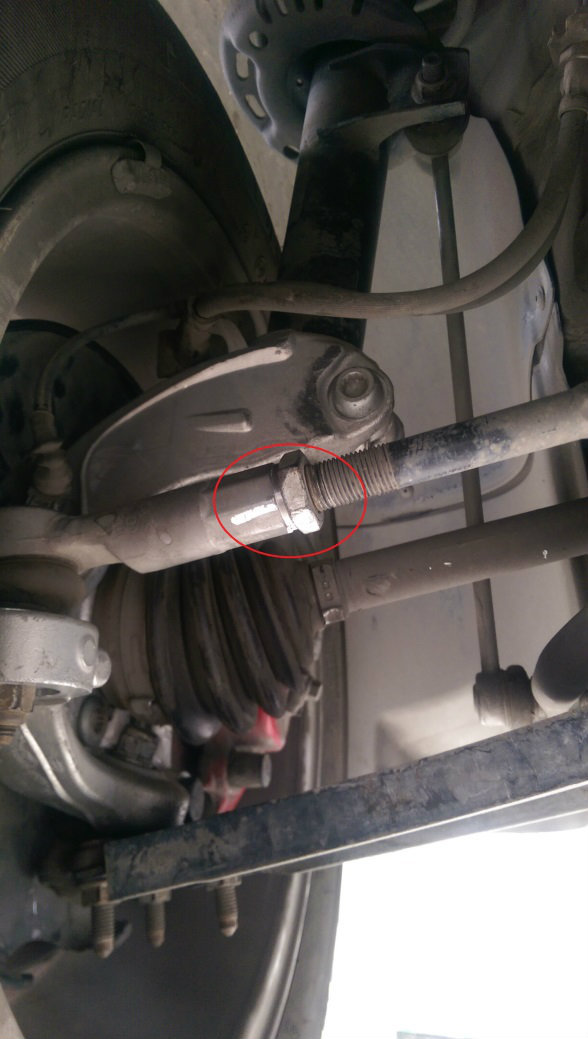

铝羊角确实比铁羊角厚了,在前梀不变的情况下,轮胎严重的呈外八字,两个前轮都差了3°多。怪不得打方向后回馈那么有力哦,哎…………呵呵。轮胎调正了,看看前梀改变了多少,
两边都分别加长了5mm多吧。所以,如果这样算,羊角加厚让轮胎外移了5mm,那么前轮轮距比原来曾加了1cm。有什么后果?!?!相当于加了一个轮毂的垫片吧?!另外,我还发现,两个前轮都后移动了半个指头的样子,这有什么后果?!?!请专业人士来说说吧。希望不会有什么安全隐患吧。有改过的么,你们的情况如何,拿出来交流一下哇?我自己的驾驶感受,打方向的前半段轻了些。但是好像有些虚位了,不知道是不是定位没弄好?方向打死后,没有回馈力了,是不是因为前梀加长,刚好顶起了,这点很不爽。方向在其他位置都算正常,力度不好说,好像比原来轻点,心理作用?!

楼主发现,两个前轮都后移动了半个指头的样子
这会导致前轮转向主销的后倾角变小,对打方向的回馈力有影响。
楼主说的方向打死之后没有回馈力,应该和这个有关。
我对铝羊角没有研究过。
但我感觉楼主换上的羊角和原车不太匹配。
新羊角对前轮轮距、前轮前束角、主销后倾角都有影响。
前束角比较容易调,调一下转向横拉杆就好了。
但是轮距和主销后倾角没法调。
好在前轮轮距变化不大没什么影响。
