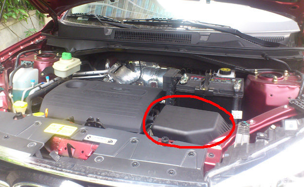

    首先,打开发动机仓,用随车工具取掉空气滤清器的三颗螺丝(小心了,操作空间较窄,螺丝易掉,取螺丝时尽量两只手操作)以及图上黄色圈圈内的钢扎带。
    取出空气格后顺便清理一下,这里建议五千公里更换空气格,自己买15元便宜又不贵,三千公里拿出来抖抖灰清理一下,对车车有好处。

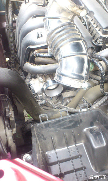

    然后,在取掉下图节气门上的钢扎带。

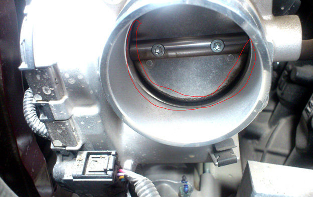

    这里就露出了节气门了,这可是汽车进气系统的咽喉哦。人患了咽喉炎嗓子不舒服,这车车的节气门脏了肯定也容易咳嗽啊。看下面的图红线圈内明显有一层黑泥状物质,
                 它就是需要清洗掉的东东。看了坛子里有朋友用99#的医用酒精,觉得也很有道理。不过,我在药房里没有买到,只买到75#纯度的医用酒精,也凑合了。记得,虎子是电子节气门,所以在清洗前

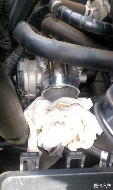

   好了,这个时候节气门会打开,操作时请小心,因为这是一个很精密的零件,价格不便宜别弄坏了,手脚轻点操作,用棉签蘸上酒精将节气门上面的黑色物质进行清除,或者用小块的干净棉布蘸上酒清用手指轻轻擦洗,当基本清除后,用一块棉布垫在节气门口下方,
                这个时候,化油器清洗剂上场,这个不贵,八元钱一瓶,可以清洗好几次了。用化油漆清洗剂喷洗,然后起动发动机,怠速运转一分钟,熄火后在喷洗一两次,基本上也就处理干净了。
