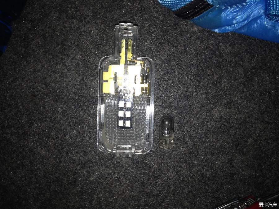

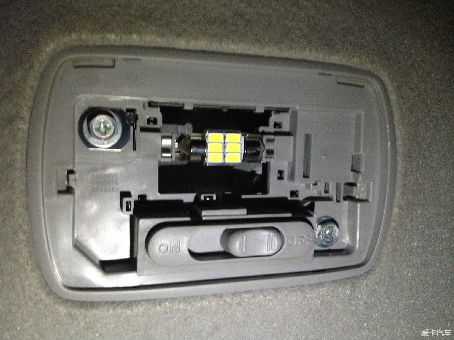

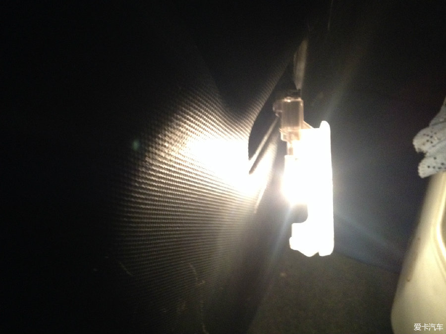

1.更换尾箱灯
1.1.打开灯罩
1.2取下灯罩(卤素灯珠,清晰可见)
1.3更换LED灯珠

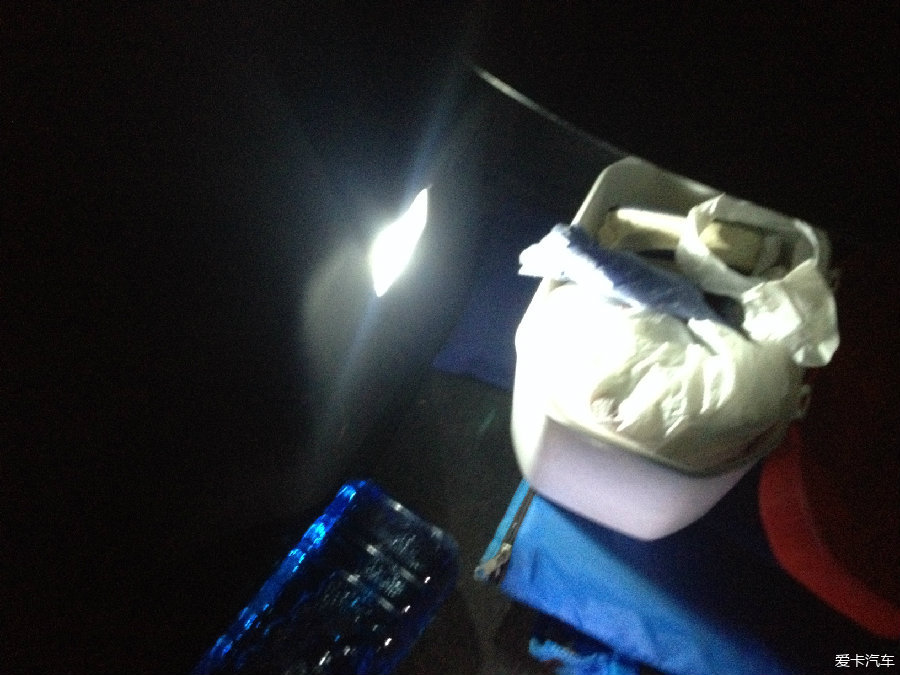

1.4装入车内(更换OK后拍摄)

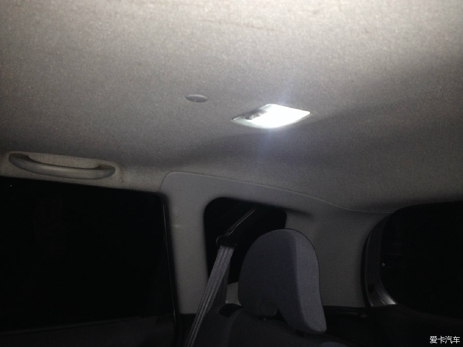

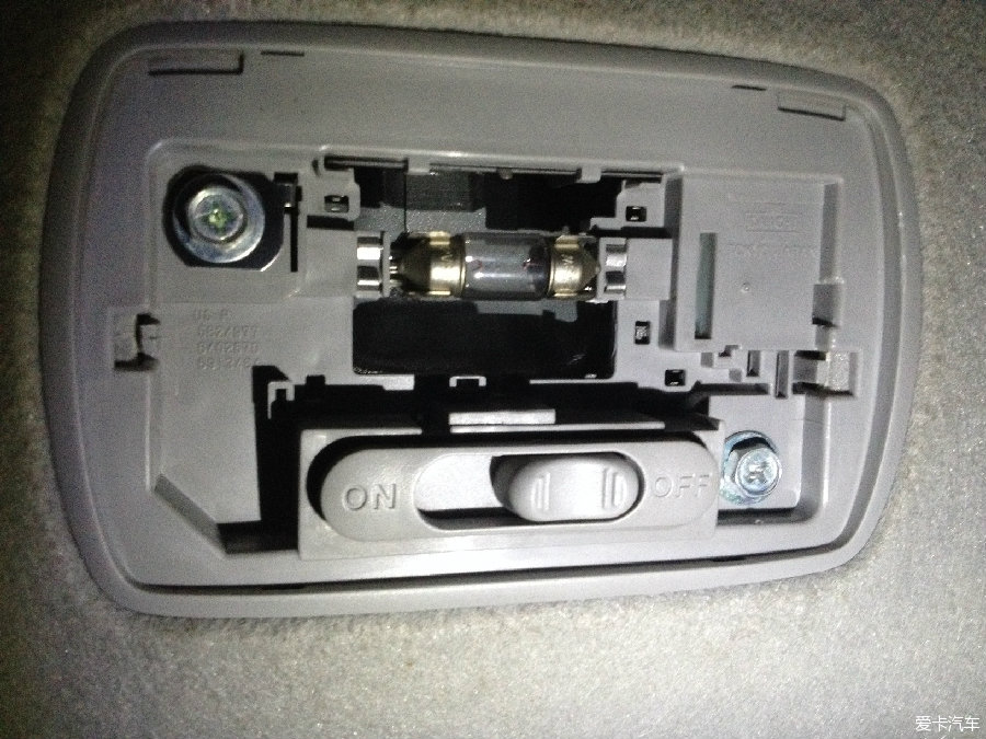

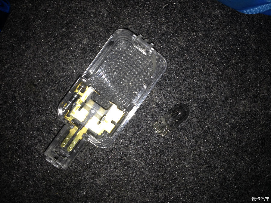

2.更换后排阅读灯
2.1.打开灯罩(卤素灯珠,清晰可见)
2.2更换LED灯珠
2.3更换OK后效果

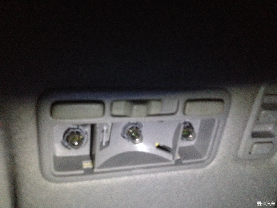

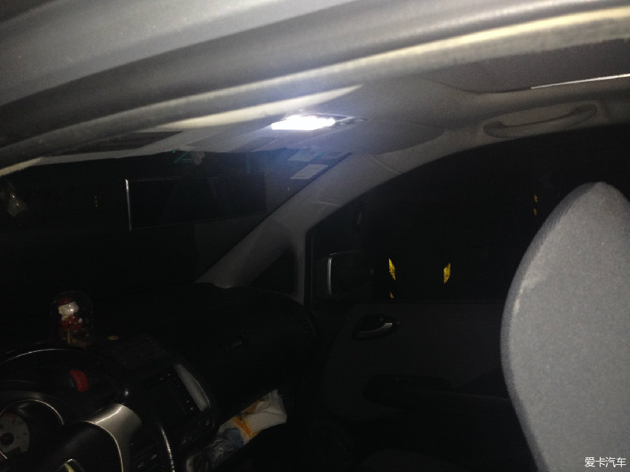

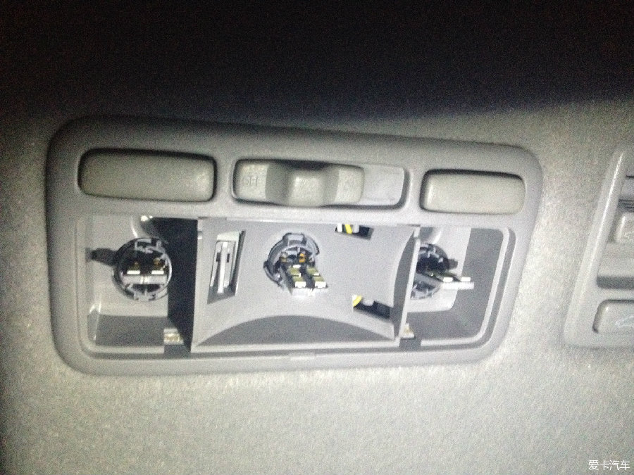

3.更换前排阅读灯
3.1打开灯罩
3.2装入LED灯珠(出现意外)

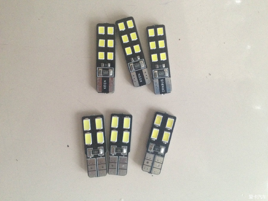

LED灯珠太长,灯罩无法装回。我通过X宝联系卖家。卖家确认为前排LED灯珠长短搞错了。重新发货过来(前排LED灯珠对比,上为发错型号,下为正确型号)。

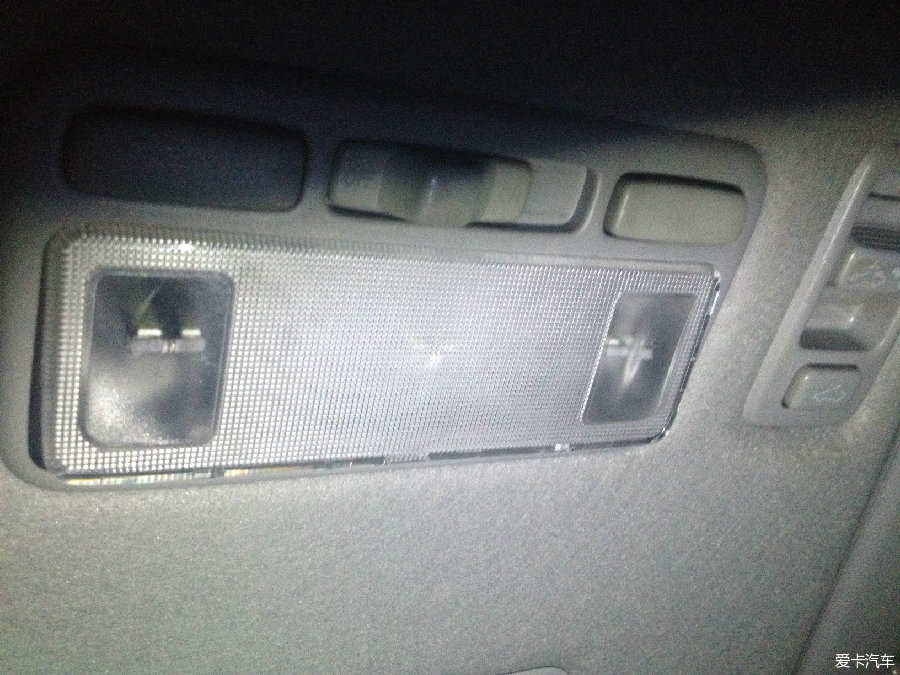

3.3重新装入LED灯珠
装好灯罩,因为左右阅读灯罩上有透镜功能,灯罩无法完全装入。比上次的无法装入改善很多。
3.4安装OK后效果
全车更换后灯光效果
换下来的原车卤素灯珠(5颗)
