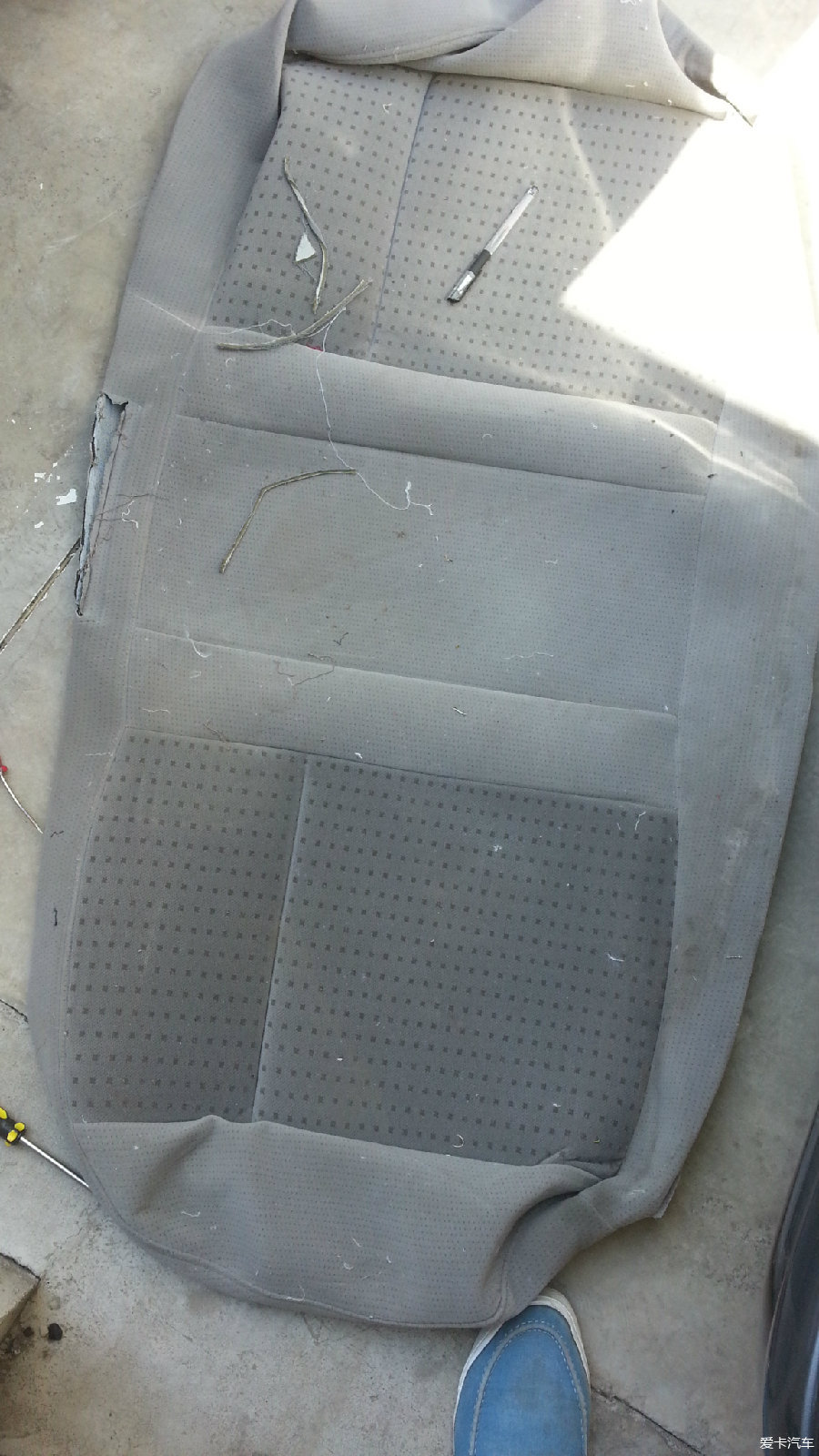

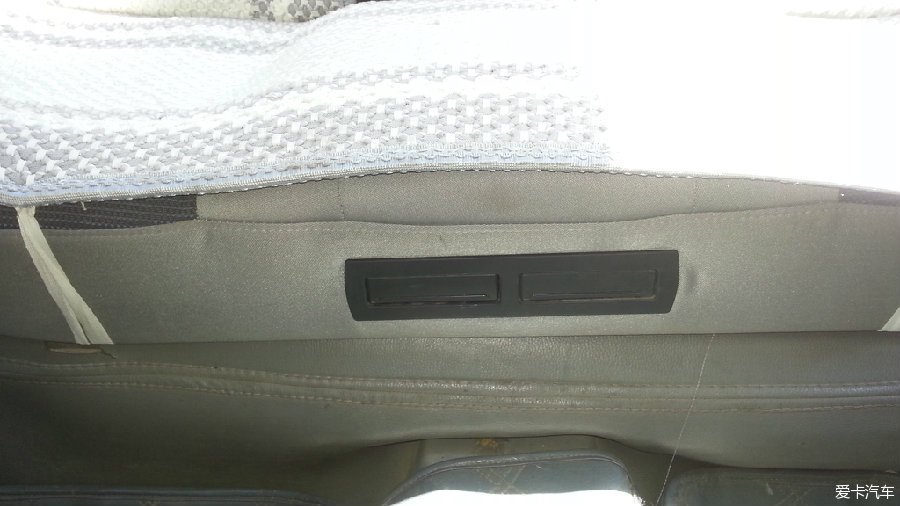

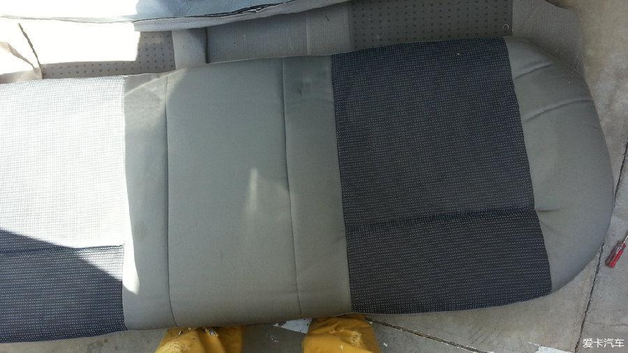

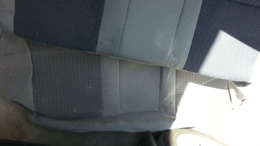

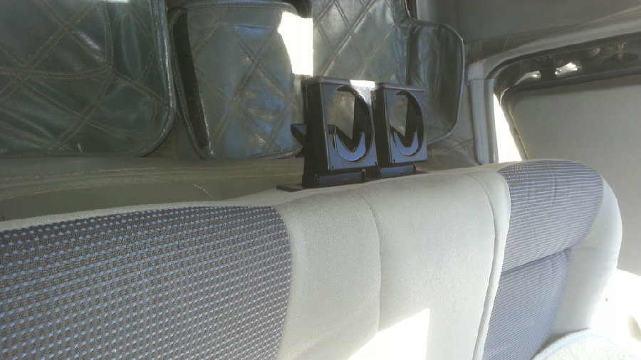

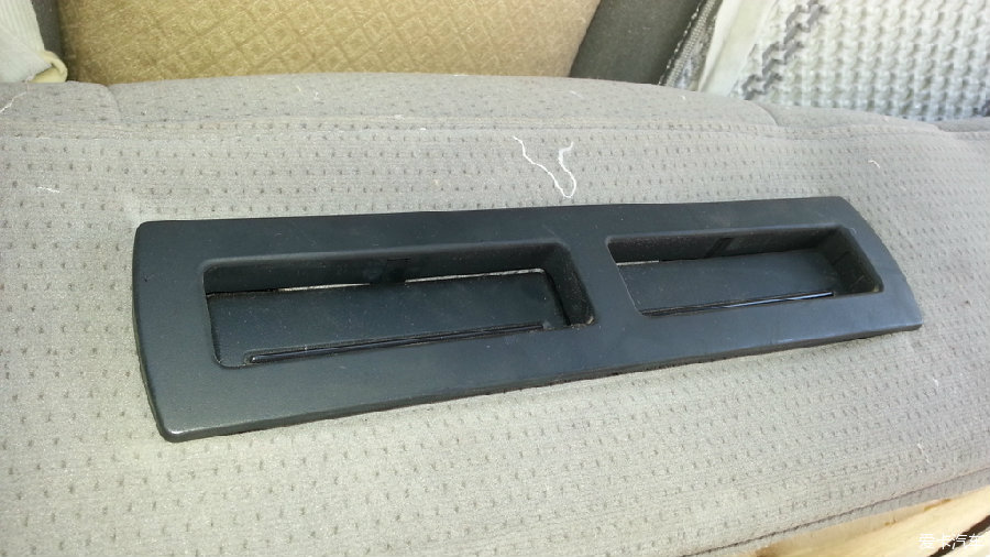

估计03款以后很多同学都没有见过后排双水杯架,我的后坐垫固定挂钩断了一个正好一起换了,今天淘到了一个03款坐垫带水杯架Germany德国原装进口,水杯架做工的精致程度和老A6工作台上的一致。两个坐垫结构完全相同只是织物款式不一样所以互换原厂座套。所需工具2把改锥,(一把弯一点方便翘坐垫中间铁丝)一把尖嘴钳。耗时1小时
首先拆下座椅取出四周固定包边,用手就可以,难度为0啊……

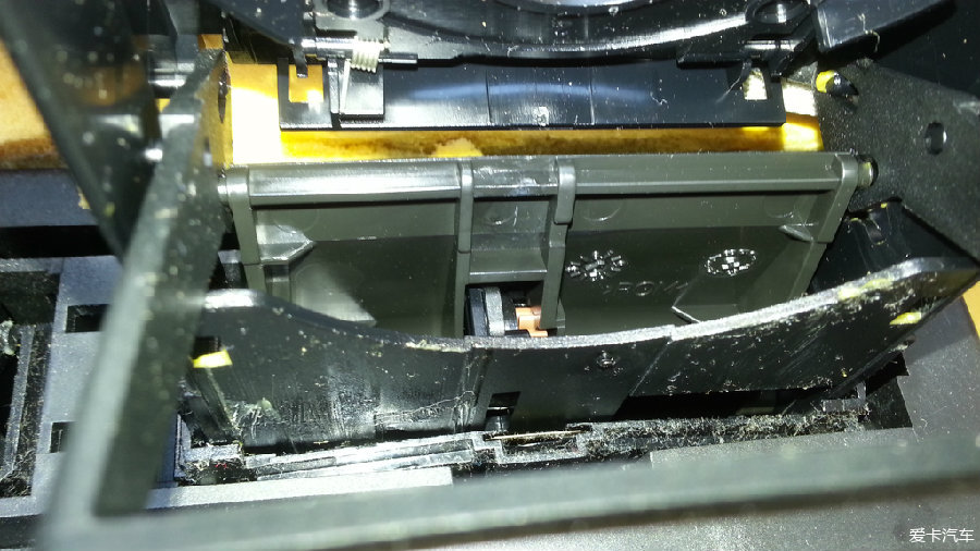

继续拆中间坐垫挂钩尖嘴钳夹住改锥翘,需要耐心技巧,暴力是弄不开的

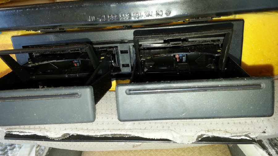

轻轻翘出水杯架面板分离座套,好了03款拆完了 ,拆原车座套去方法一样
Germany大家懂得

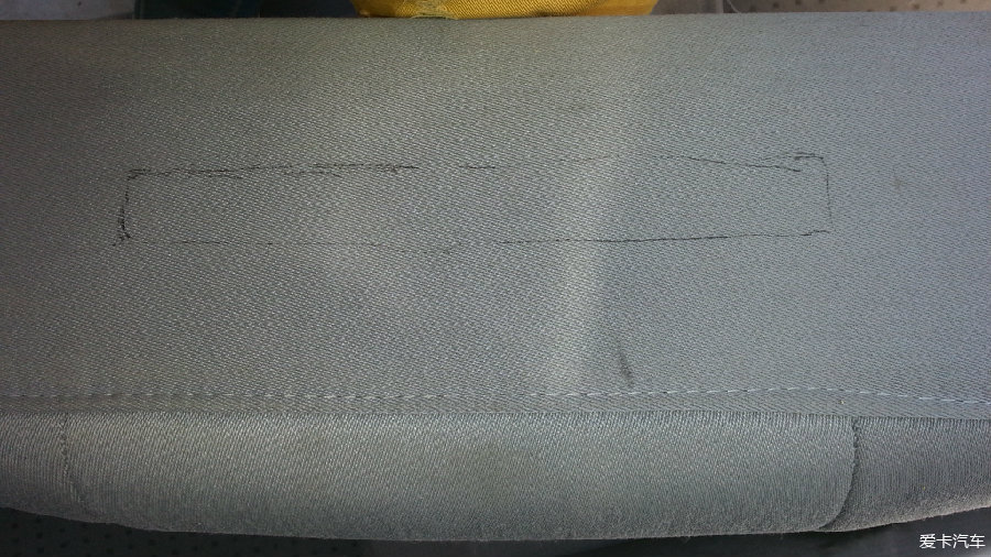

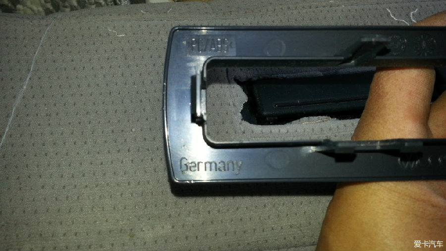

换皮开始反顺序装上,画好大小装潢刀划出来不要大了啊~
视觉无改变,只是中间位置坐上去没有原来那么软了略硬,感谢
