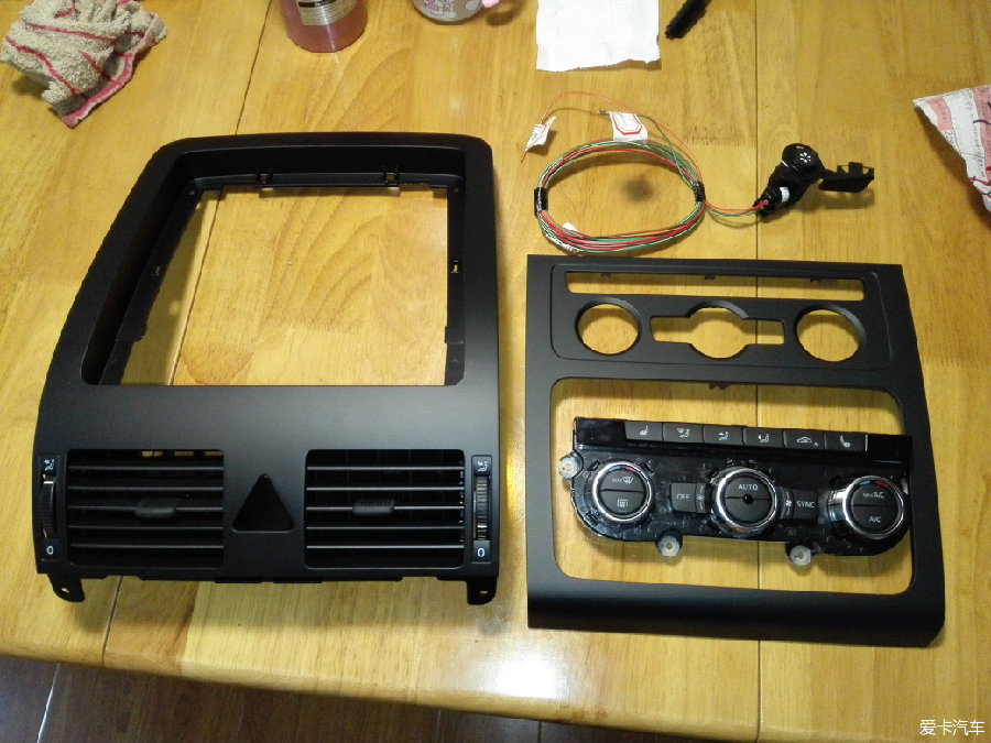

受论坛坛友luckymai和爱核的嘟嘟的诱惑 对新款空调中毒了 而且车上银色中控反光太明显了 所以早就想换了 正好新空调出来 价格也能接受 在咨询了几位论坛大侠(爱核的嘟嘟和QN)后就果断下手
昨天已安装好 本来以为空气质量传感器传线到车内再接线应该很方便 但实际由于没有详细帖子介绍接法 只好自己和我修理厂的兄弟老王一起摸索 花了3个小时才弄好
关于空调控制面板 可以买到迈腾的 有两种编号 35D907044A和3AD907044Q 我买的是44A的 44Q的是带后排空调锁 其他功能是一样的
空气传感器 有两种 1K0 907 659 和 5K0 907 659 应该都是可以用的
中控面板 这个没办法 没有渠道搞得到 价格就主要贵在这块面板上 1T0 858 071 S 1QB
费用和链接就不要问我要了 面板直接某宝上搜新款途安自动空调 能搜到
先上配件图

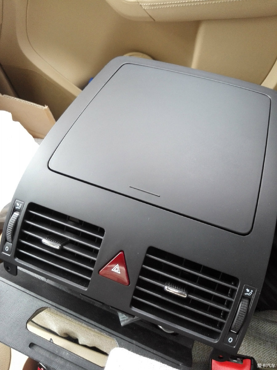

由于我原车米色内饰 中间出风口和中控面板是银色的 饱受反光困扰 所以直接买了黑色出风口 有人问我为什么不上15款 主要是因为我不喜欢15款那圈银色饰框 感觉太过浮夸 但是买来的老款黑色出风口的调节风向拨杆上没有镀铬的亮片 和原车不一样 所以收到框后先把原车出风口拆下 把中间拨杆拆下 装上新货上了 顺便把中间储物盒也装上 这个步骤论坛有教程 还是比较简单的 没什么困难

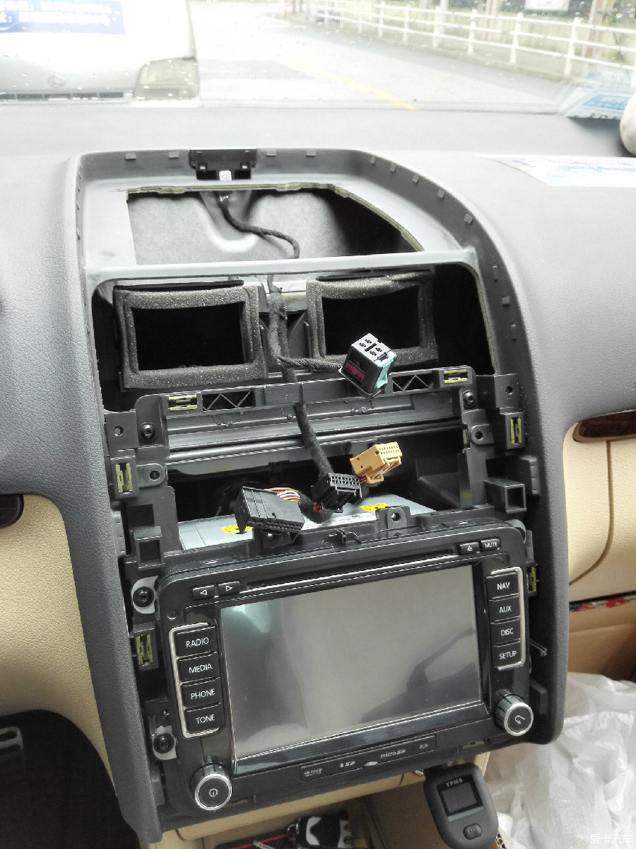

接下来空气质量传感器穿线 传感器装在外滤芯框上 没看到有什么教程参考具体位置也不清楚 所以就直接卡在边框上 穿线地点 只好从副驾驶下面进来 打点玻璃胶防止漏水 了 再穿线到中控上面 地线直接穿到左面a柱下面盖板里面搭铁 电源直接用取电器接保险盒 就此安装完毕 接下来就是匹配和5053编码了

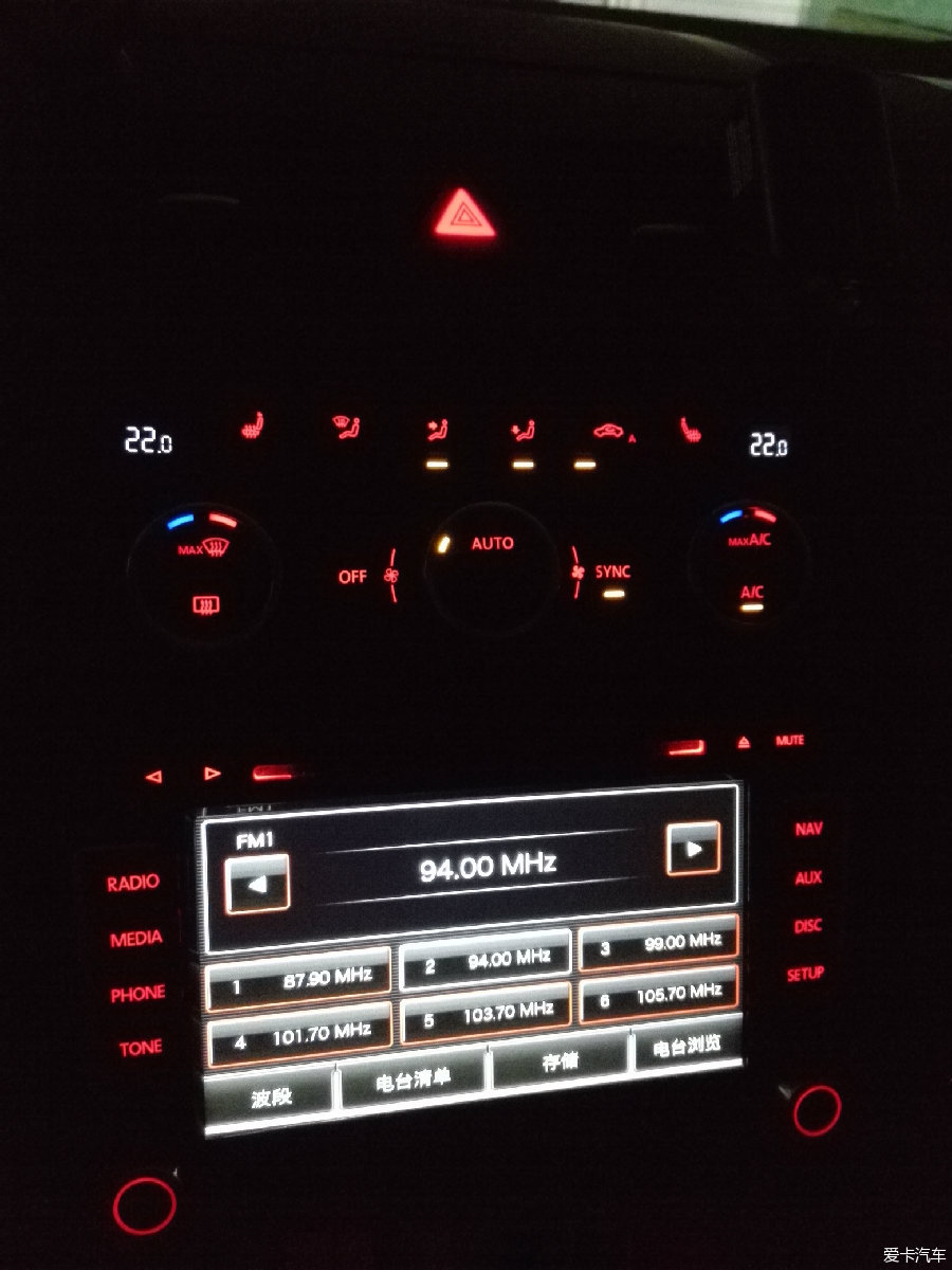

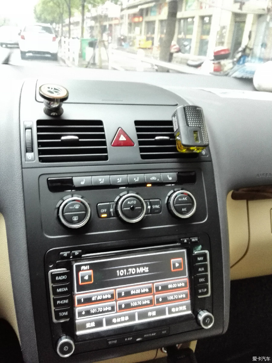

匹配的话分为2步 首先要发动汽车 1、按AC+前吹风 同时按5秒以上 两灯闪能后等一会会不闪 就能正确匹配风道 2、按AC+后风档加热 此时这两个灯是不会闪的 按住30秒钟 然后按OFF关闭 再开AC看压缩机是否工作 不行的话只需要重复第二步 最后试一下所有按键 看看各项功能是否都正常
接下来要通过5053添加编码 进入空调/加热系统 这时候跳出该ECU无可用编码信息 需要手动填入编码0018002002 编码帮助 没有中文解释 所以完全不知道什么功能
不过论坛大神luckymai的帖子里面有解释具体编码功能 非常感谢他帖子的帮助
最后测试自动内循环 在进入空调/加热系统里面 选择高级测量值 在右边描述里勾选空气质量传感器的状态 左边框内“实际的”显示新鲜空气 在进气口处吐口烟 可以看到 新鲜空气 变为空气质量2(也有可能是空气质量1) 说明传感器正常
就此 所有功能测试正常
