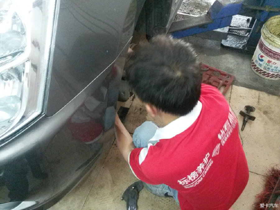

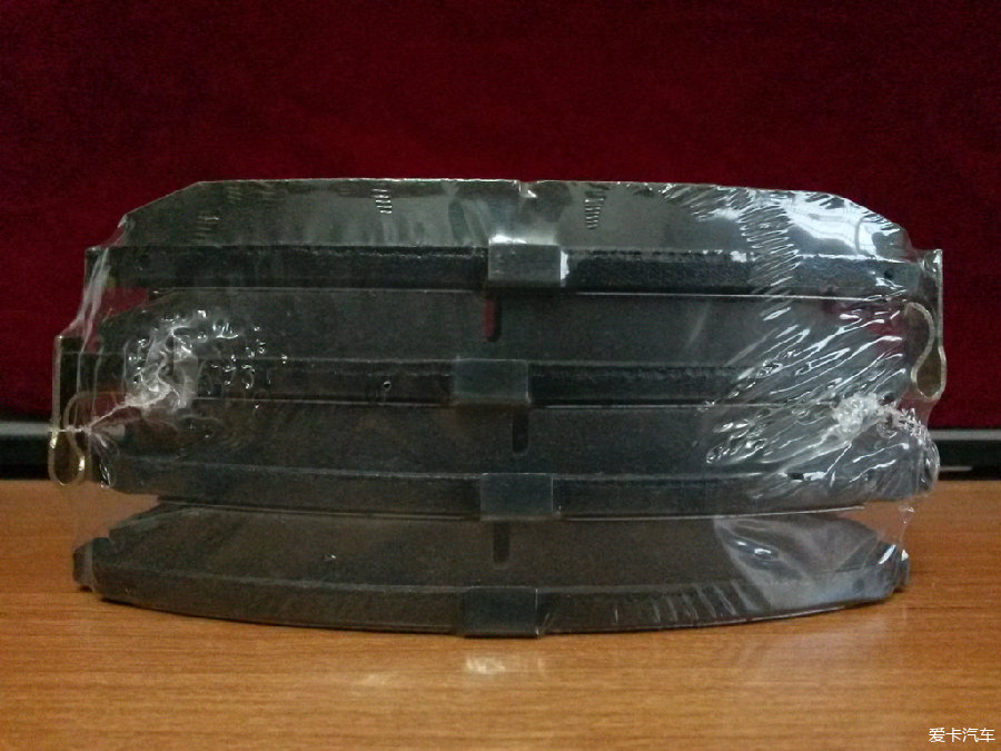

回到今天的主题,更换前刹车片,其实要不是我那位不差钱的朋友驾驶习惯,快车且经常刹车的话,35000公里是绝对不会把前片磨损到如此地步,从我接手后大约37000公里就开始有刹车唧唧响,所以我决定在38000公里时把前片给换了,由于有些工具没有,只能在朋友的店内帮忙更换,购买之时也走了点弯路,最后还是顺利解决了。好吧。上片。

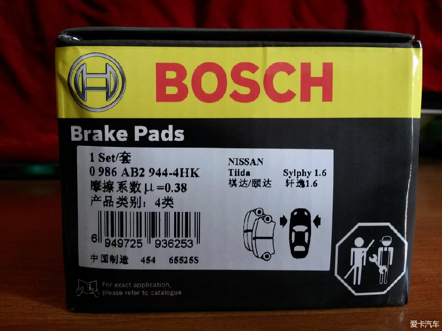

第一次购买,考虑到刹车片的重要还是用大品牌吧,直接在博世官网进入博世天猫旗舰店,一查不错,刚是上海车展期间,前刹车片有特价,208包邮,比原价便宜了80元,真是兴奋但还是很理性,多次与客服了解这前刹车片(型号简称2944)是否与我的车相适合,她说OK了,就下单了。

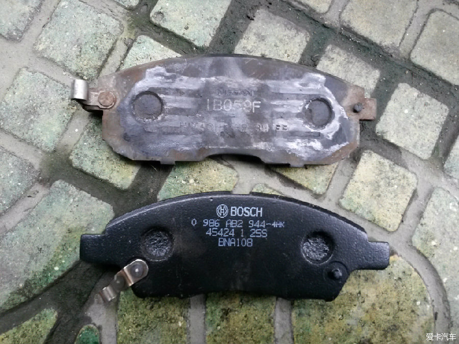

收到货后拿去给朋友更换,一拆开原来的片片,给朋友笑掉了,型号不对,大小根本不一样装不了,只能重新装回来。

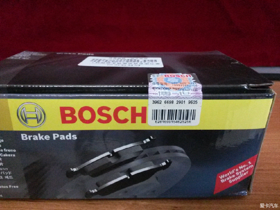

至此时已经明白了,代号博世2944的片片只适用于06至08款的1.6轩逸,而真正适用我这09款轩逸的是代号博世2936。

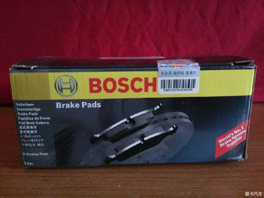

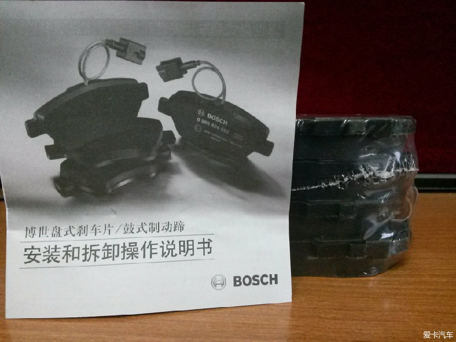

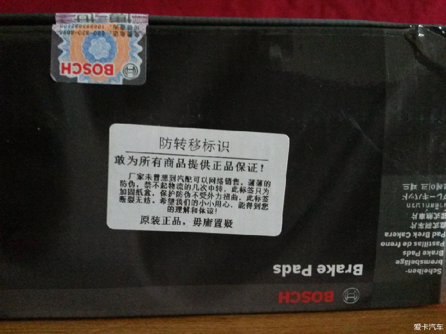

于是重新在马云家选择了一家8年老店,整体评分极高的,他保证原厂正品,OK了反正我信了。下单收货。
盒内包装齐全,合格证和安装手册都有了。

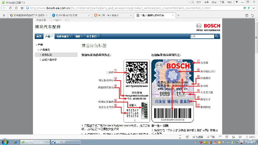

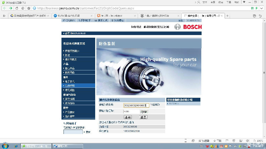

自己还多留个心,直接上博世官网查证看看,经官网核对,是正品货,终于放下心了。

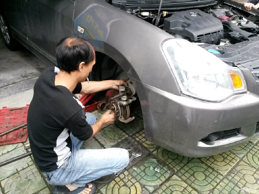

再一次厚着脸皮到朋友内帮忙更换。我朋友前后花了15分钟不到就换好了,太快了。

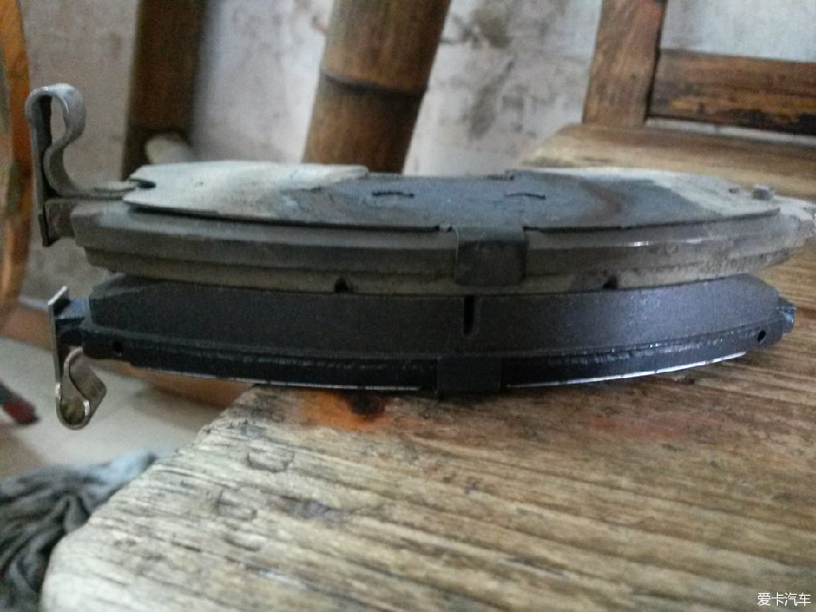

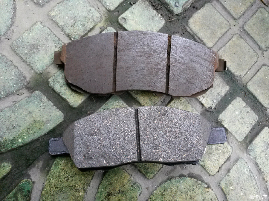

这是新旧刹车片的对比,旧的已经很薄了,只有4mm不到,刹车片的报警铁片已经接触到刹车盘了,所在才会有唧唧声。
新的刹车片厚度足有15mm,真是满血复活了。如果按照我的驾驶习惯,新片估计能用上80000公里。
更换过程和步骤:
1、打开前舱里加注刹车油盖;
2、拆两轮子;
3、松下刹车分泵;
4、使用特殊工具把刹车分泵往里面压缩;
5、取出旧刹车片,打磨新刹车片,装好新刹车片;
6、装回刹车分泵;
7、装两轮子,上紧;
8、盖好刹车油盖。
这其中第1步不能省,不然第4步压缩时会把盖子弄坏的。还有一定要注意的是,每次松开刹车分泵,,由于分泵的压力得到释放,是没有了压力的,换言之是没有制动力,更换刹车片后点火前一定要连续多次踩刹车,直至感觉刹车复位,踩到底有实实的感觉才行车,不然的话相当危险。
