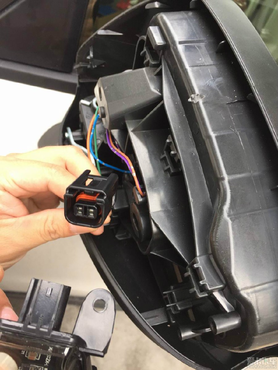

其实这个玩意是在论坛无意间看到的,本着折腾无极限的理念,果断淘宝买下来了。看了看教程,觉得应该也不是很难,五一在家闲着没事就约了好基友一起开拆了,第一张图因为忘记拍照了就盗用其他车友的图吧。反正都一样的,
里面配了那些线和线夹,最后基本就没用到。那是后话。因为觉得好像没必要那么复杂。
开始安装了:
原装的镜子很容易就掰下来了。,不要怕用力,基本上不太可能掰坏原来的镜子。拆下来后注意那个后视镜加热的插线的正负极就好了。没人帮忙的话最好用贴纸啥的标识开来。

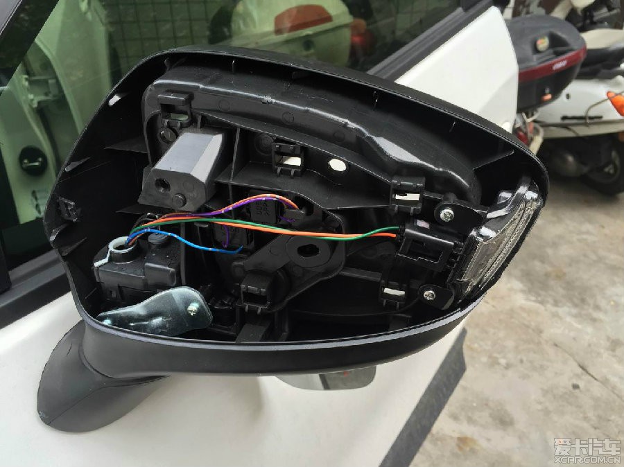

掰后面就需要巧力了,掰的时候有个不太重要的白色卡子断了。不过还好不是受力的地方,没拍出来。最好有网上买那种塑料的撬棒。比较好拆。拆开后就是这个样子

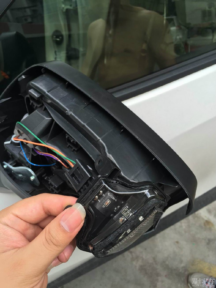

转开两个十字螺丝把LED转向灯拆下来
然后用个细一点的一字螺丝刀插进去卡子里面把LED转向灯给分开来

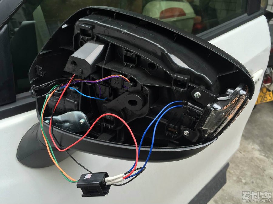

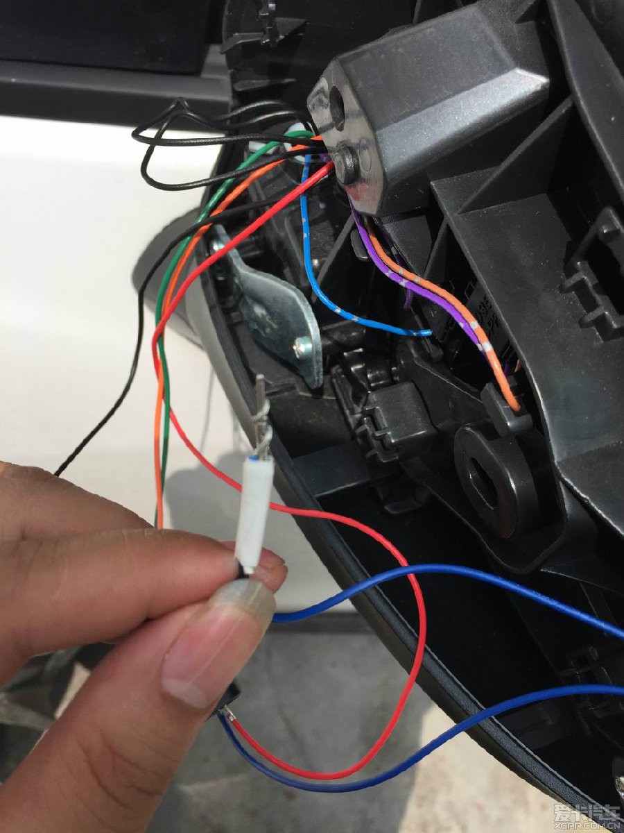

最后就是接线了。。原配送的那一大堆线思来想去真不知道怎么搞才好。最后懒了。直接就串联一起就好了。正负极接好之后测试下先,这样的话那个卡子就没办法和原来一样插进去转向灯专用卡座里面了。不过在里面也看不到。没什么关系了
测试通电正常之后就开始用绝缘胶带捆了。
捆好之后就插回去实现串联输出
然后用3M胶带把卡子固定在后面
最后一次测试没问题之后就可以把后盖装回去了。。
