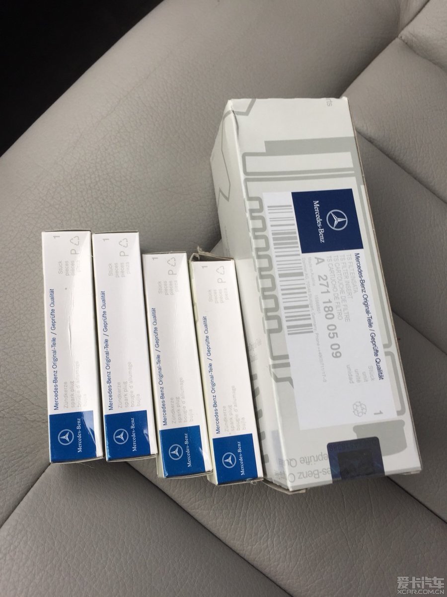

23万公里之内,我只换了波箱支架胶。发动机的2个没有换过。2个灯泡还有转角灯,还有后座拆的供油管。

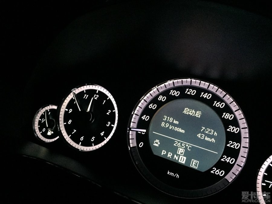

更新3.5万公里时的平均油耗,这车真的不费油。
今天又开了300公里了,平均油耗才8.9升/百公里。 很满意。
转向助力油没用原装的,这个感觉还行吧。不过后来才知道,奔驰的转向助力油是终身不用更换的。大家也别去折腾这个了。
我在厂自己洗车,这是我用的洗积炭的,对我的车非常有效果, 可能积炭多, 但是不要加多。频繁用也不好。
是进口的
平时节约钱自己买配件到外面保养
我要是车有问题了,就去4S问问题,然后再去外面修 ,感觉自己好贱哦。 出了保之后 ,我从来没有在4S动过一毛钱。

还有我用过德国进口的发动机积炭清理机油添加剂 倒在发动机机油的地方开100—200公里 然后换机油 效果不错
